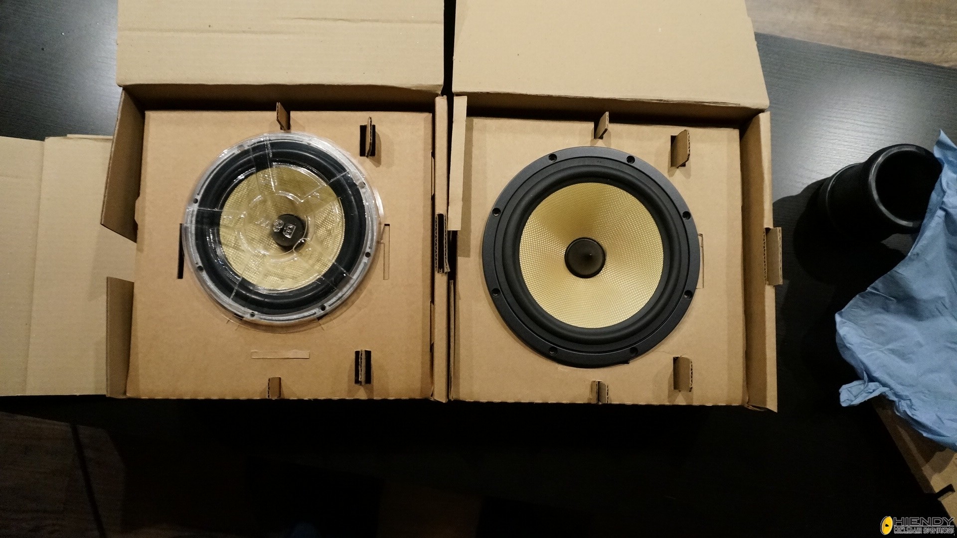

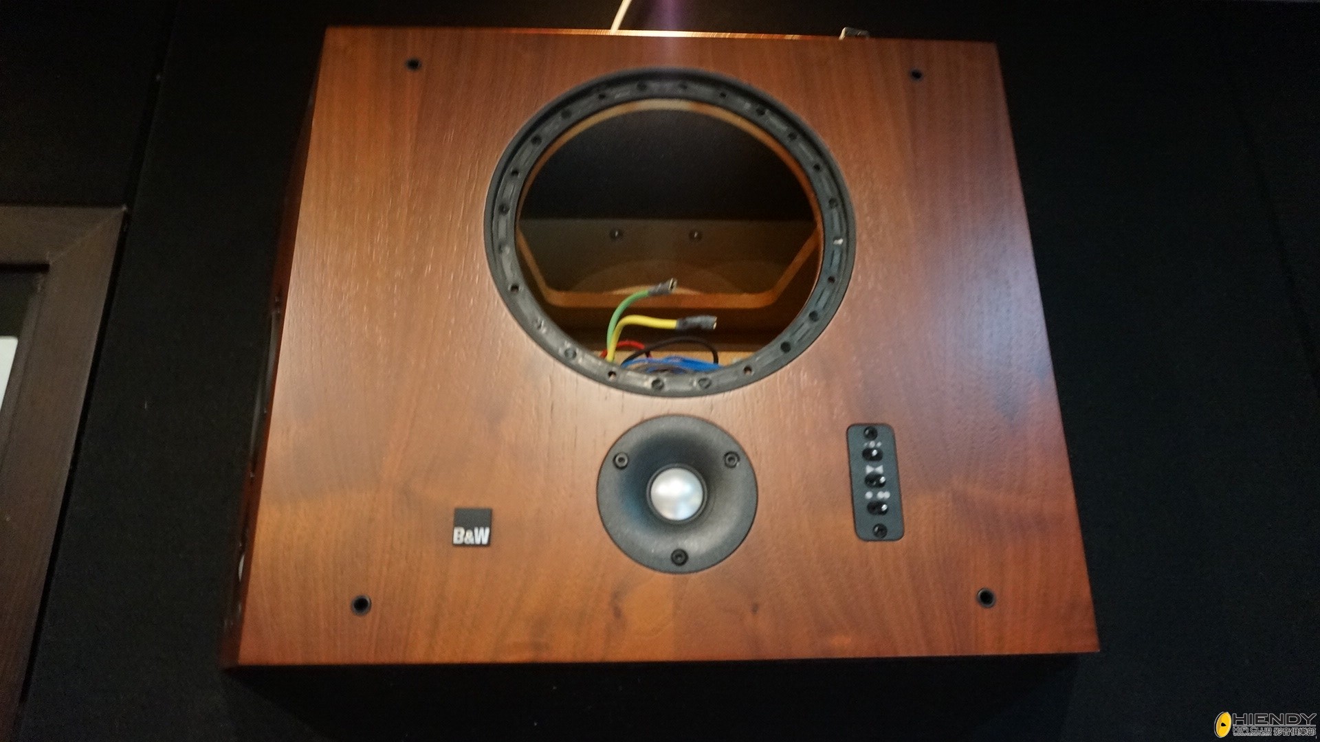

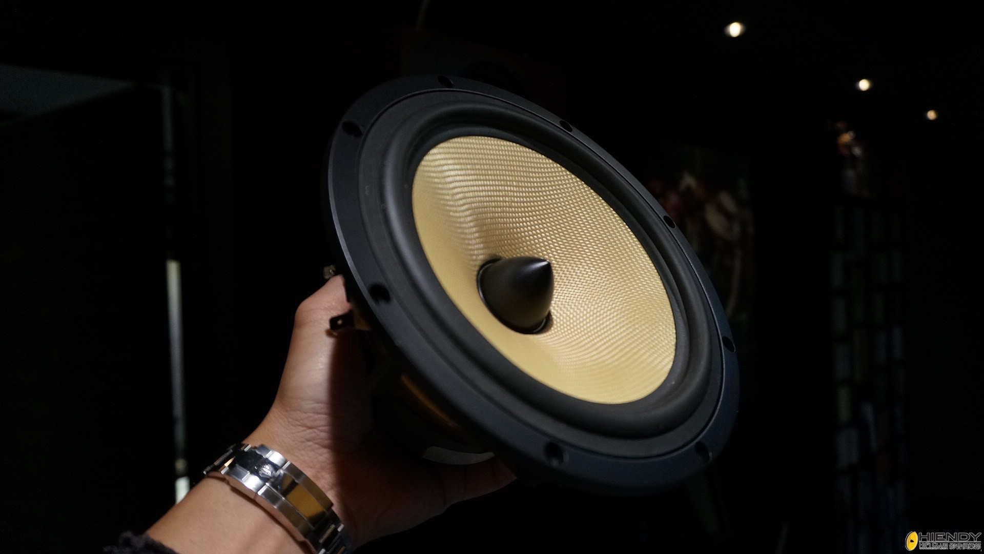

上次獅虎上黎聽嘢 指出左環繞有拍邊聲 後來經我再三跟進 其實不是拍邊 而是中低那只喇叭連接的線位有問題
於是打去寶華維修部 張生跟進 我表達因過年假會有許多親友到訪 能否趕及新年前運到 亦表示如若要空運到港 一切費用可由小弟支付 最緊要快 結果不足一星期 新單元到了 而且亦沒付加費用 是問怎能不開心?
在這謝過寶華這盡責代理 亦謝過維修部張生親切有禮 急人之急的態度  三謝皇上在我百忙之中替我拿單元回來  還有伯母的大眼鷄湯喝

連接的線位有問題?
點解要換? 燒左?
 樓主| 發表於 2013-2-5 09:36:11 | 顯示全部樓層
大ken 發表於 2013-2-5 09:33
連接的線位有問題?
點解要換? 燒左?

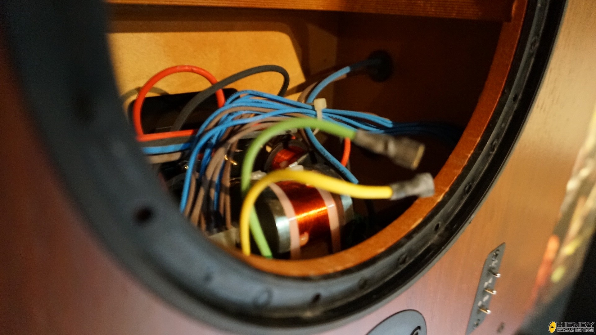

接觸不良 條線一下到聲 一下沒聲  後級保護電路曾啟動兩次
發表於 2013-2-5 09:39:57 | 顯示全部樓層
上次聽都有少少拍, 以為係overload天.
發表於 2013-2-5 09:40:51 | 顯示全部樓層
有骰盅的影音房,...........
 樓主| 發表於 2013-2-5 09:44:37 | 顯示全部樓層
ryanenen 發表於 2013-2-5 09:39
條線甩下甩下 線身拍落單元  時有時無聲是因喇叭有磁 甩了又吸回去
 樓主| 發表於 2013-2-5 09:45:42 | 顯示全部樓層
on99no 發表於 2013-2-5 09:40
有骰盅的影音房,...........
哈哈 早兩日片完未收好  哈哈哈
發表於 2013-2-5 09:46:56 | 顯示全部樓層
andy88 發表於 2013-2-5 09:44
原來係甘....不如用埋B&W 坐地做後置, 效果更正.
