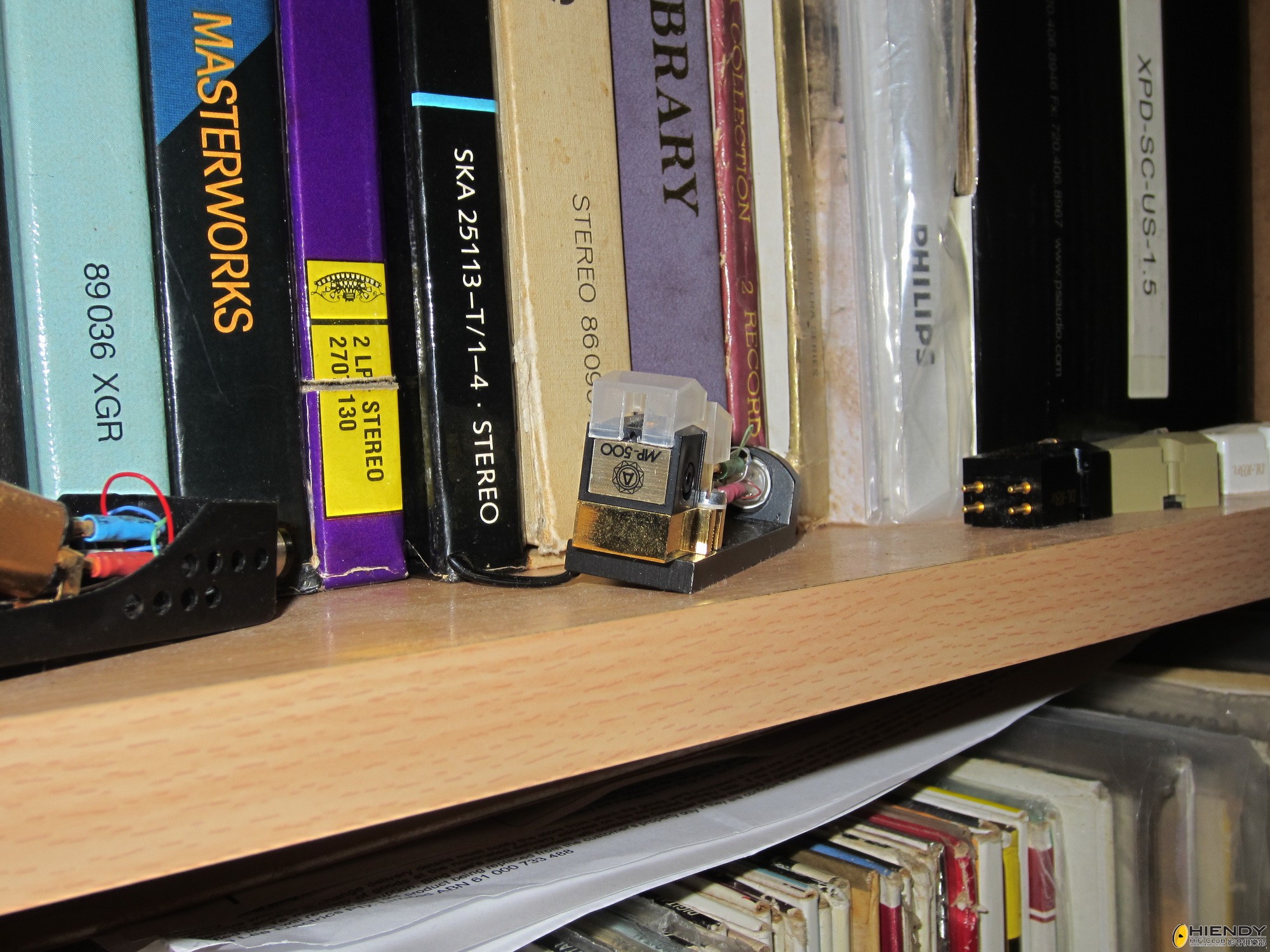

Nelso,
見你呢個貼, 我即刻去揾自己果個 原來仲喺度
MP500
MP500
呢隻頭非常幼細順滑, 鬼佬話 MC like Cartridge。
如果對 MM 有興趣, 有幾隻係要留意:
1: Ortofon M20FL Super. *100k loading
2: ADC TRX3.
3: Audio Technica AT170/AT180.
4, Technics EPC 100C mark IV. *100k loading

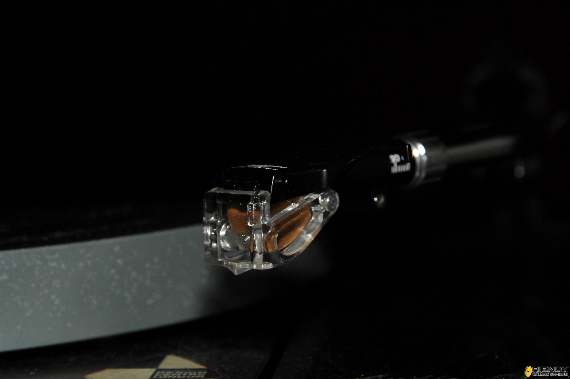

發表於 2013-2-23 21:40:16 | 顯示全部樓層
本帖最後由 ozrayyau 於 2013-2-23 21:42 編輯
而家隻 Linn 放左呢隻 , HK$10k MC 同佢比佔唔到便宜
