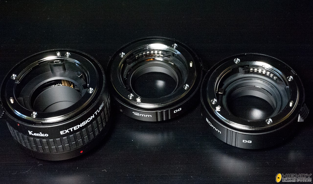

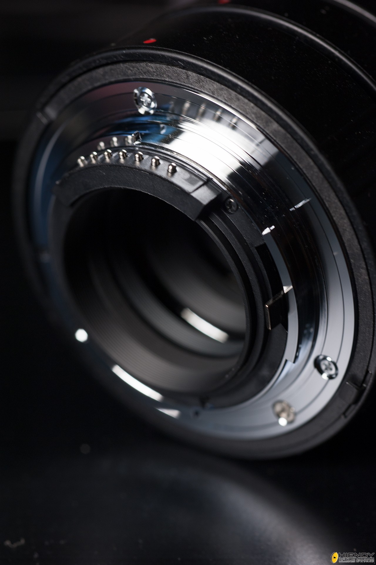

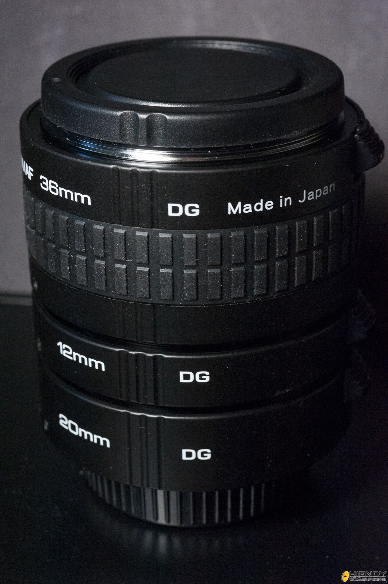

雖然已經擁有兩支marco鏡 (60mm+90mm), 但係上年照花卉展嘅時候發見90mm嘅焦距都仲係差少少, 原本打算買支Nikkor AF 200mm marco鏡, 奈何又冇錢又覺得呢支鏡用嘅機會比較少, 所以就張就一下, 買set Kenko Extension Tube玩下先. 雖然Kenko呢set Extension Tube比其他副廠(Phottix, 美科..等等)貴, 但係手工, 用料同設計都正好多, 所以最終都係揀咗Kenko

師兄想請教下用左呢件野係唔係普通鏡變成marco鏡架?
而3件唔同MM分別點用呢?

其實唔算真係將普通鏡變成macro鏡, 主要係可以將支鏡放埋d影, 因為中間冇鏡片所以唔會影響你原來支鏡嘅表現, 基本上可以當成crop mode/放大咗咁看待, 不過用extension tube有兩個主要缺點, 第一係收光少咗, 就算光圈全開都會比冇用extension tube時暗, 要推高d ISO或者加捕光時間做補嘗. 第二係冇咗無限遠對焦, 同景深收窄咗(在同一光圈下跟鏡原來嘅景深比)
唔同MM可以看成唔同放大率....
