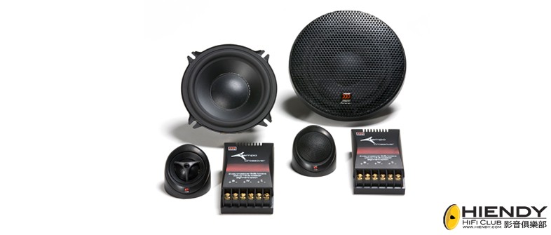

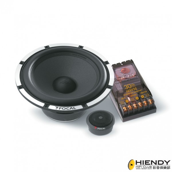

師兄好 , 容許我介紹兩隻兩千頭嘅分音組合比你 , 因為低一級都去到千尾 , 我個人覺加多少少都值得 .
1) MOREL TEMPO 2 WAYS 6 : 呢套三頻平衡 , 人聲厚暖 , 高音較柔 . 聽男女聲為主 -
2) FOCAL P165 V30 週年版 : 呢套輕微傾向中高 , 樂器分析力質感都好 , 高音較利較出 . 聽古典樂/樂器為主 -

No. 1果set Morel Tempo 係我極力推介俾朋友既喇叭~$2k幾質素極高加上三頻中庸, 大部份用家升級進階應該冇投訴...不過留意坊間有假貨好耐了~注意!!
