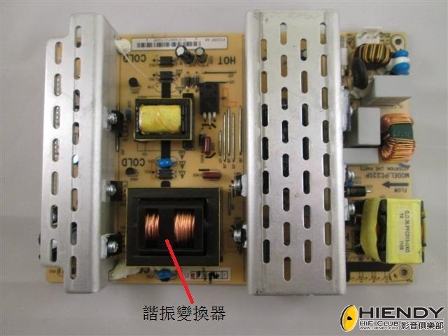

EBAY上面有賣,英文名稱是LCD TV Power Supply﹐40英寸以上的100%系高
頻正弦波全波整流(其正弦波系LLC諧振產生的)﹐其中一組系12V or 24V穩壓的﹐
一組系24V不穩壓給音頻功放供電﹐加兩個高速二極管及電容就系+_24V輸出
看圖從外觀判斷諧振變換器:
注意*有的LCD電源沒有PFC﹐分110VAC及220VAC兩種﹐看電容耐壓判斷。
現在沒有PFC的電源用0.99美元就可以bid到,殺雞用牛刀沒有必要用PFC.
*電源輸出要加LC濾波(包括正負電源)+0.1uF陶瓷電容﹐否則會聽到高頻調制失真.
LLC transformer
LLC transformer
