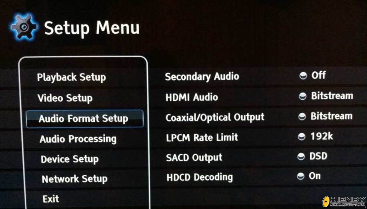

上星期安裝了OPPO最新的軟件 之後發覺HDMI1 很多時讀不到聲音的訊號!最奇怪是HD的訊號如DTS master 或HD-DOLLY 就有聲音輸出,但兩聲道的就無聲音輸出!還原原廠設定都唔得!但轉用HDMI2就無事!甚麼音效都有輸出,請問各位師兄是軟件或硬件壞了!或set 錯了什麼?

I use Oppo 93, hope this can help !!
==> HDMI 1 用 Qdeo Video chips 解碼
==> HDMI 2 不是用 Qdeo Video chips
Oppo HDMI 1 ==> HDMI cable ==> TV HDMI "X" 位置
Oppo HDMI 2 ==> HDMI Cable ==> AV Amp
Video Setup ==> Primary Ouput ==> HDMI 1
Video Setup => HDMI Options
Video Setup => HDMI Options ==> Video only ( HDMI) Yes
Audio : Secondary Audio (off)
