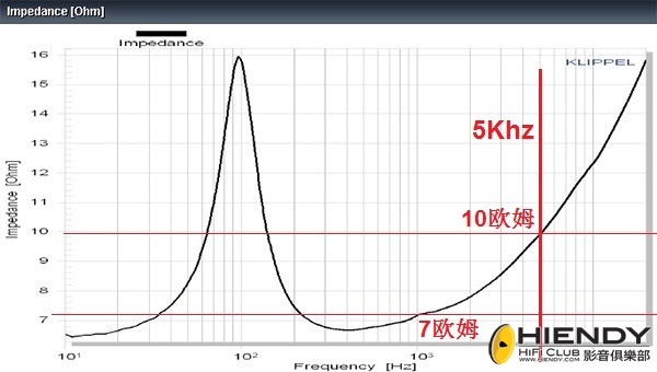

石機功放的誤區
當前99%晶體管功放都是射極輸出﹐其內阻極低﹐但問題在“穩壓”輸出也無法
對抗喇叭電感引起的負載阻抗按音頻頻率的上昇而直線上昇對功放輸出的實際功率
的影響﹐從圖一個頂級中音的阻抗曲線看到1KHZ時的阻抗是7歐姆﹐而在5K
HZ時是10歐姆﹔而膽機因為陽極輸出而幾乎無視了負載的阻抗變化對輸出功率
的影響﹐而專業的晶體管功放也使用晶體管陽極插地的方式輸出﹐如此解決散熱問
題﹐最重要的是大功率喇叭的大感抗﹔通過用陽極輸出的甲乙類石機跟甲類石機用
在4KHZ以上的功率放大比較聽感﹐感覺甲類石機高頻延伸盡管多一些﹐但互調
失真還是難聽的﹐而陽極輸出的石機由于是“恆流”而無視了負載的阻抗變化﹐聽
感干淨﹐實際上是真聲﹐而功放頻率響應在15KHZ以後開始下降。
因此因響功放的指標並不跟聽感相應。。。。。
PS(市面的陽極輸出功放由于怕維修而調整成B類﹐請人在剛開機時將輸出靜態
電流調整在15MA即可﹐沒必要化幾天時間調整成高偏甲類)

師兄,請問所寫的{通過用陽極輸出的甲乙類石機跟甲類石機用
在4KHZ以上的功率放大比較聽感},陽極是指集電極還是射極?
 樓主| 發表於 2013-6-3 11:22:15 | 顯示全部樓層
sunny14148 發表於 2013-6-3 10:28
在4KHZ以上的功率放大比較聽感},陽極是 ...
陽極是指集電極C
發表於 2013-6-4 10:01:53 | 顯示全部樓層
天下第一刀 發表於 2013-6-3 11:22
陽極是指集電極C
師兄,清楚了,譏謝指教。
