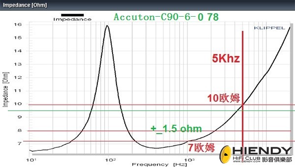

為方便理解﹐用兩頭夾攻中間開花方式分析喇叭的聽感﹔以德國5英寸陶瓷中音Accuton-
C90-6-078為例﹐從其阻抗曲線圖可以看到﹐8歐姆+1.5歐姆對應在4.3Khz左右﹔

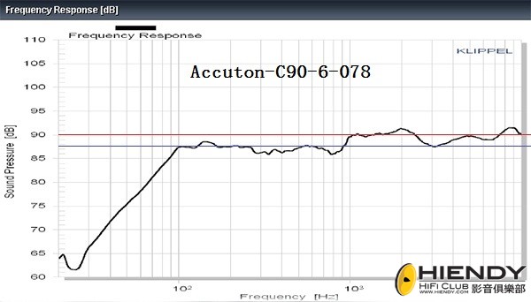

從頻響曲線圖可以看到﹐盡管頻響從100HZ到10KHZ都在+_2.5DB以內﹐但由于該單元
的諧振峰在100HZ附近﹐最少要避開一個倍頻程才可以﹐因此該單元厚聲的工作頻率
大約在200HZ到4.3Khz左右﹐實驗的結果在250HZ-4.3Khz左右比較厚聲。

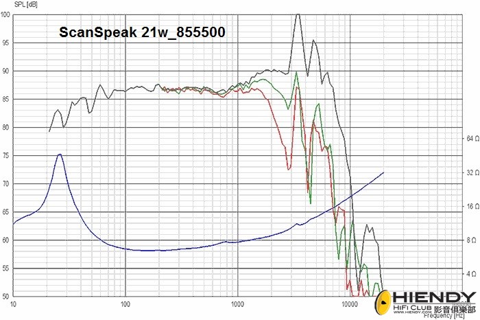

低音單元選用SCANSPEAK的8英寸或10英寸﹐SCANSPEAK 21w_855500 8英寸在80HZ-800HZ的
阻抗及曲線幾乎是平衡的﹐物盡其用﹐分頻點選800H左右﹔

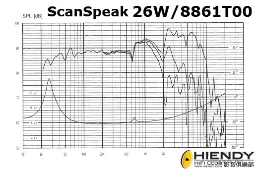

而SCANSPEAK 26W-8861T00 10英寸在70HZ-500HZ的阻抗及曲線幾乎也是平衡的﹐分
頻點選250H左右。。。。。。
