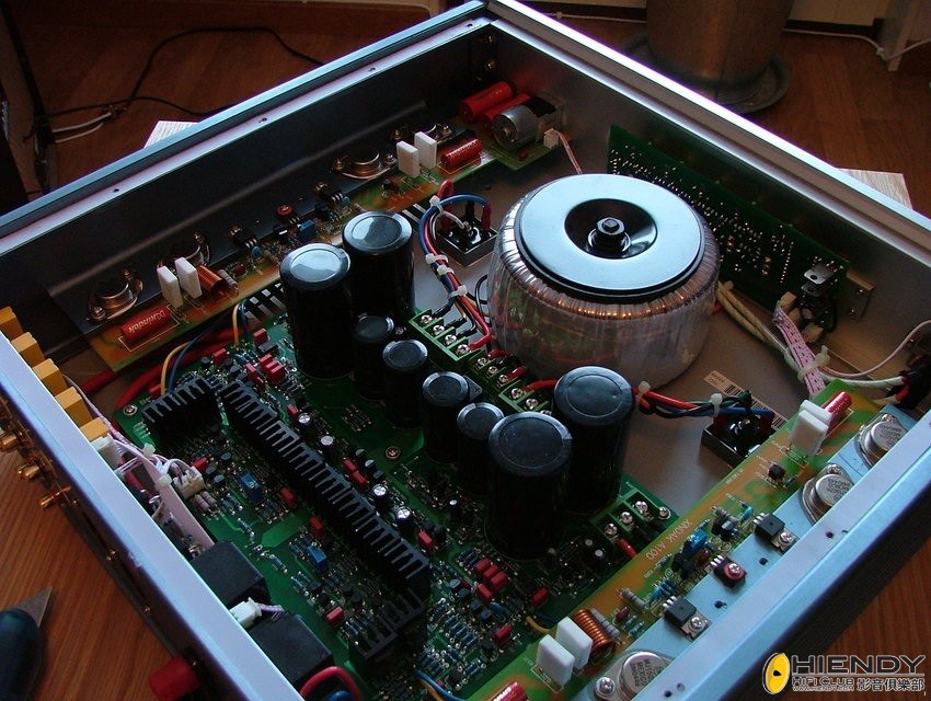

刀哥,請問呢部野你覺得如何?
 樓主| 發表於 2013-7-8 22:50:42 | 顯示全部樓層
本帖最後由 天下第一刀 於 2013-7-8 22:52 編輯
RX78 發表於 2013-7-8 22:04
刀哥,請問呢部野你覺得如何?

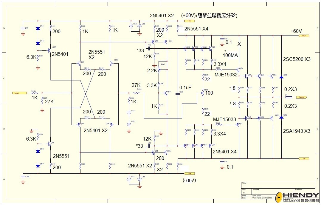

該後級屬于Class AB不平衡電路﹐用料從外觀看已經比較HIEND﹐但晶片生產商分很多級銷售到不同的國家及地區﹐賣給歐美國家系一級品﹐賣給中國可能系三級品,吾同聲吾同價錢GA。

「看电路,搞了两级电流预放(第一级JFET输入应该有柔化音色的作用)、两极无负反馈电压预放(前一级作为直流点调整,后面一级是大电流纯甲类放大输出。),功放部分采用负端输入(全对称结构,反向放大,三级达林顿结构输出)。推算了一下,电路上几乎每一级电压放大都采用了纯甲类,看起来设计比较严谨,估计制造成本也不低,应该是一款好声电路。」

每一級放大都采用了純甲類還要加上工作在線性區.
看名機全對稱不平衡電路:
