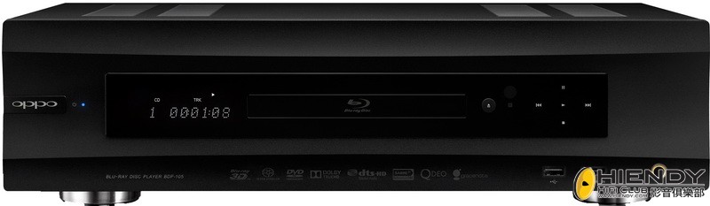

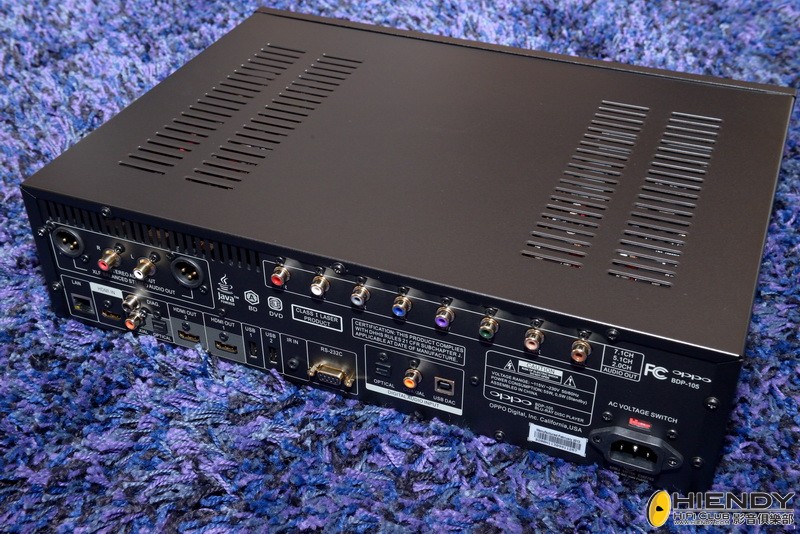

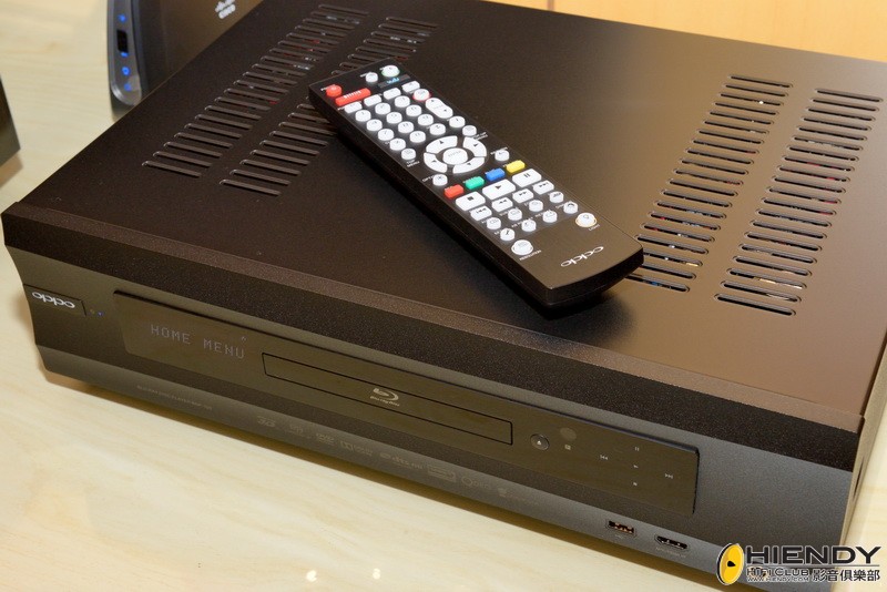

  言歸正轉,先講講BDP-105的機身,外貌為黑色厚身而紮實,重量達到接近8kg,外形感覺上已相當有份量,而機身前面是一塊磨沙黑色一體化鑄成的厚身鋁合金面板,OPPO logo位置原來就是電源的開關掣,中央左側就是顯示屏幕,正中央位置就是光碟盤抽屜,中央右邊就是常用來操作的按鍵,而按鍵是以觸控感應的方式來操作,反應亦相當靈敏。

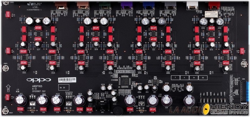

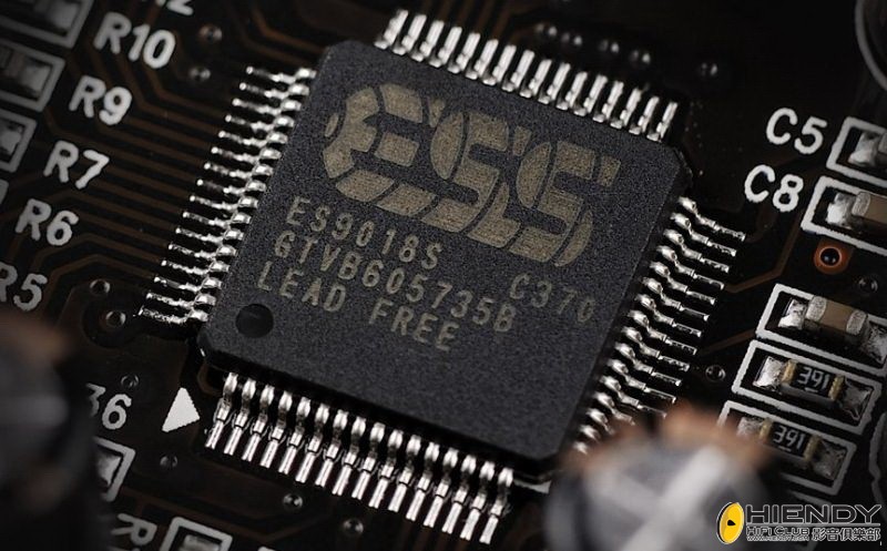

  聲頻內置解碼方面,BDP-105選用了兩粒ESS出品的ES9018 SABRE32 Reference 32-bit 8 Channel監聽級解碼晶片,這粒ES9018於業界來說算是一粒比較高檔的解碼晶片,能提供24bit/192kHz解碼能力,就連十萬元級的McIntosh MCD1100 SACD/CD碟機都是採用這粒解碼晶片,再輔以ESS專利的32位Hyperstream DAC架構與時域抖晃消除器(Time Domain Jitter Eliminator),能夠提供高達135dB的動態範圍,同時總諧波失真達到-120dB之高,這經已達到目前業界的最高的標準,質素真的無庸置疑。

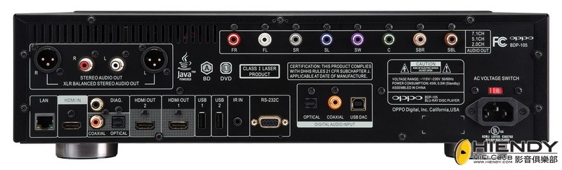

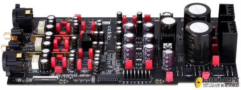

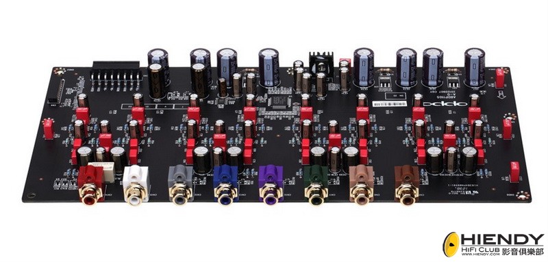

  BDP-105設有獨立兩聲道模擬輸出,使用特別優化處理的ES9018 DAC及輸出驅動電平。立體聲輸出同時提供了XLR平衡端子及RCA單端接口兩種選擇。平衡輸出的特點為DAC到三腳XLR端子之間建立了一條真正的差分信號傳輸路徑。通過同時傳輸一對差分信號,平衡輸出提供了更佳的共模噪音抑制效果和信號品質。

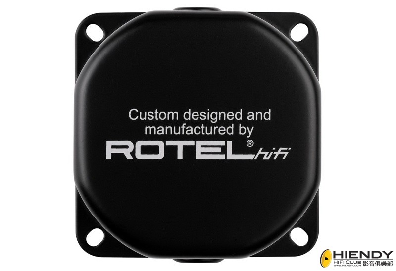

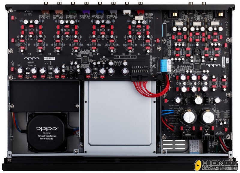

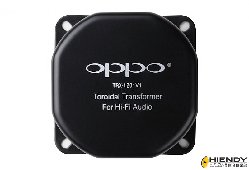

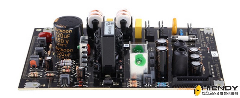

  變壓器方面可能因為成本的問題,今回BDP-105由上一代BDP-95的ROTEL設計及代工生產的環形變壓器改為OPPO自家製作的Toroidal Transformer,雖然相信在效能上的分別不會太大,但心裡始終有點略有所失的感覺。其實環形變壓器與傳統的層式鐵芯變壓器相比,環形變壓器提供的電源功率更爲超卓,而變壓器所産生的外部磁場遠遠低於傳統變壓器。BDP-105的環形變壓器所提供的線性電源能為機內的所有關鍵音頻元件提供了特別潔淨而且強而有力的電力來源。

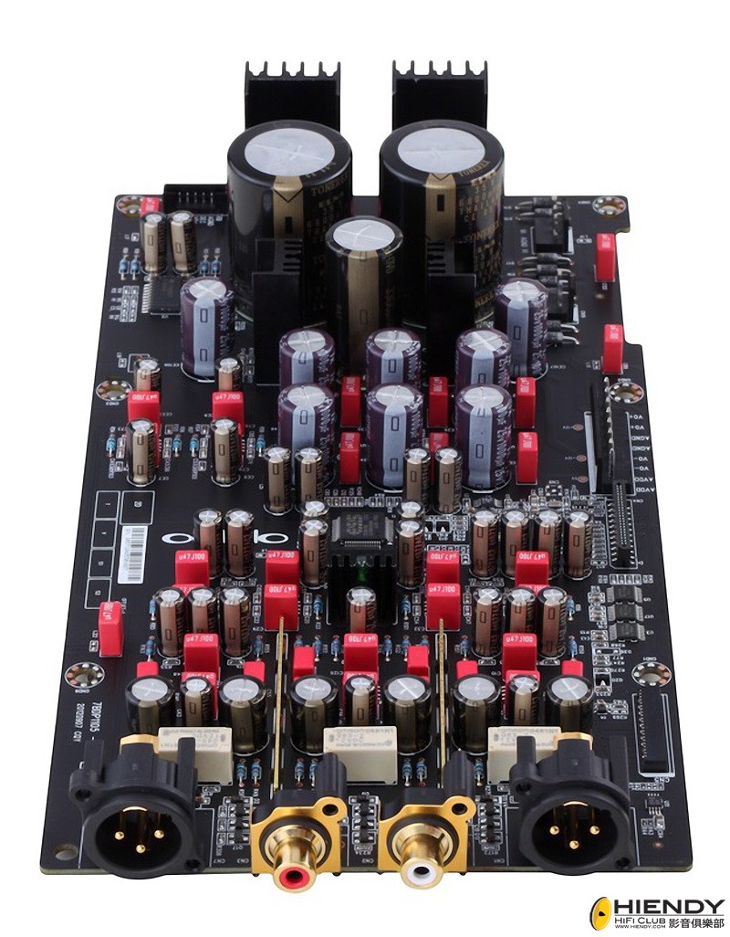

  而電容方面BDP-105使用了72顆頂級的德國WIMA MK2音響級耦合電容,WIMA MK2電容的音色特點是平衡、細膩,並且高頻延伸絕佳,聲音很飄逸,但又沒有絲毫的毛刺感。另外BDP-105還選用了其它精選的高級音頻電容,包括特殊的電解電容,由精選電解紙、特殊正極鋁箔及特制電解液制作而成,特點是ESR值及DF值低,能令聲音更加溫暖和飽滿。還有專業級NPO/COG陶瓷電容,材質導電常數及電介伸縮效應低、電流噪聲亦非常低,讓音頻信號保持純淨。
OPPO DBP-105 的內部圖片

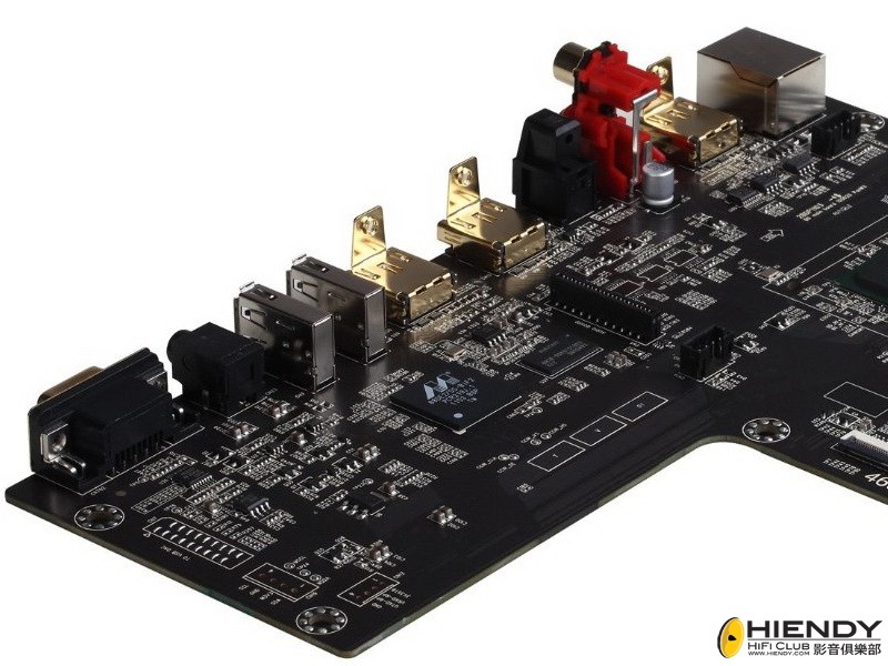

DBP-105使用搭載了Qdeo技術的最新一代Marvell Kyoto-G2H視頻處理晶片
ESS出品的ES9018 SABRE32 Reference 32-bit監聽級解碼晶片

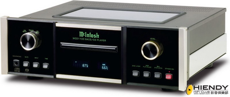

McIntosh的旗艦級CD播放機MCD1100同樣選用了ES9018 SABRE32 Reference 32-bit 8 Channel監聽級解碼晶片 McIntosh MCD1100.jpg
XLR平衡獨立立體聲輸出
BDP-95 由Rotel代工的環形變壓器
BDP-105 的環形變壓器
德國WIMA頂級音頻耦合電容 (圖中紅色長方形的零件)
其它的精選音頻電容

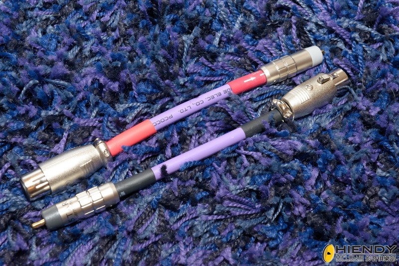

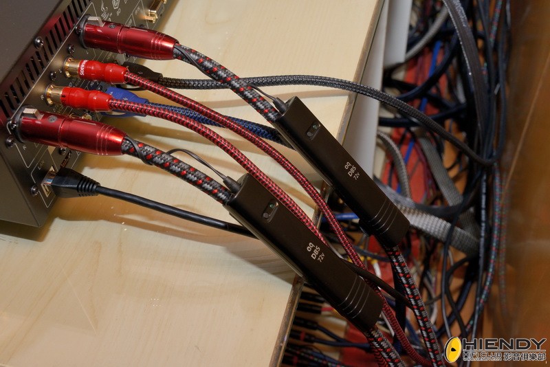

  然後再以Audioquest的Colorado XLR音頻線接上自家製的Oyaide PA-02 XLR-RCA轉接線連接TX-NR5010 AV擴音機,發現音埸更為廣闊,聲音更加通透,弱音表現更佳,整體效果今本人非常之滿意。如將BDP-105以XLR線材直接駁到設有平衡輸入的AV擴音機或全平衡的兩聲道擴音機的話效果相信會更為出眾。
BDP-105接駁了Audioquest Carbon及Vodka HDMI線與及Colorado XLR及Sidewinder RCA信號線
DIY的Oyaide PA-02 XLR-RCA轉接線

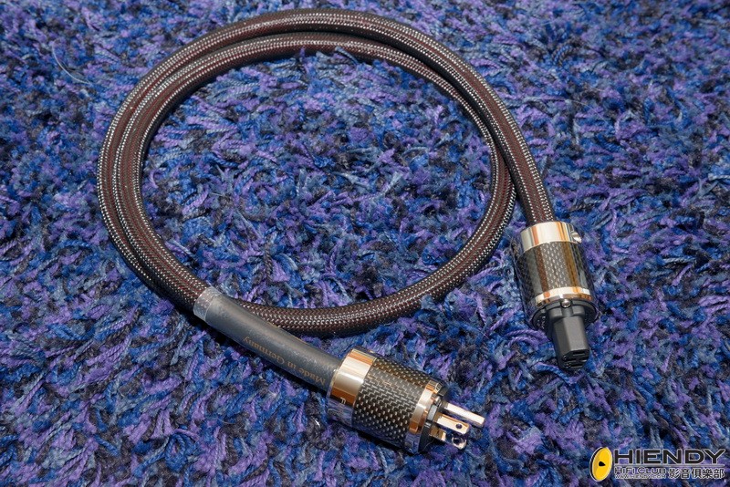

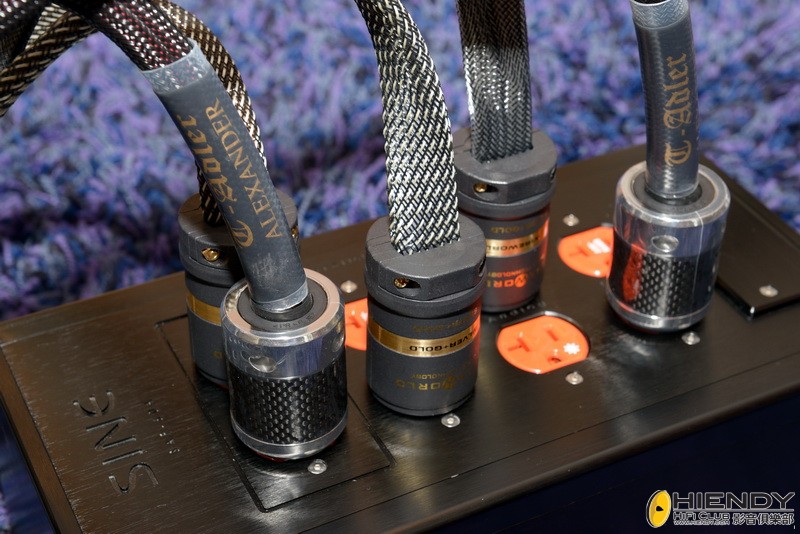

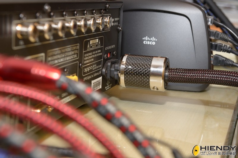

使用了德國T-Adler Kabelsysteme Alexander電源線,其實使用Wireworld Silver Electra效果已相當不俗,這條Alexander基本上是留作日後兩聲道系統中使用的,現在用於BDP-105的目的是為了預先Run-in到最佳的狀態來迎接未來的兩聲道系統。
所有電源線均駁到SINE SAF-60A電源處理器

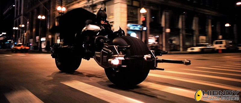

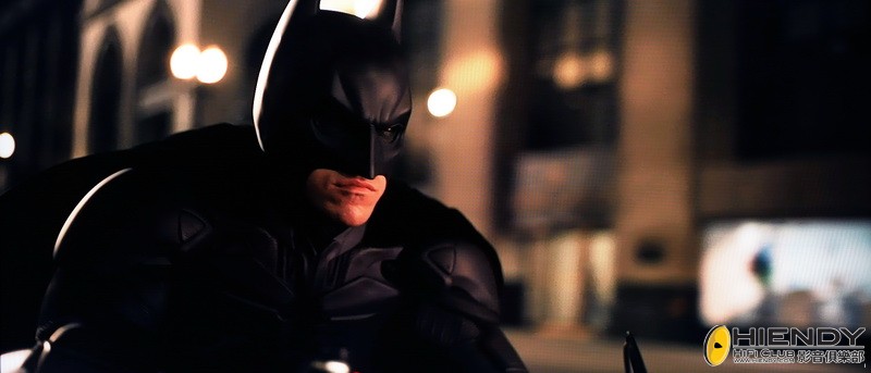

2) 畫質測試:
  至於影像方面又如何呢?BDP-105影像部分配備左全新的Marvell QDEO 88DE2755雙核心影像處理晶片的,畫面整體的對比度同立體感也非常出色。雖然DBP-105與DBP-103的影像處理晶片完全相同,但立體方面DBP-105感覺上略為優勝一點,可能與影像處理的主機版所選用的零件及電源供應上的分別而影響。
測試所用的 "THE SOUND OF HD3" 試機藍光碟:

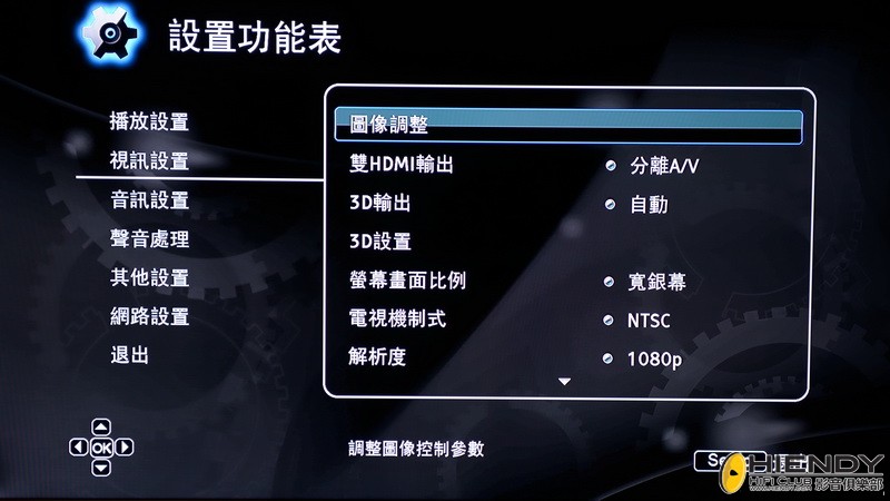

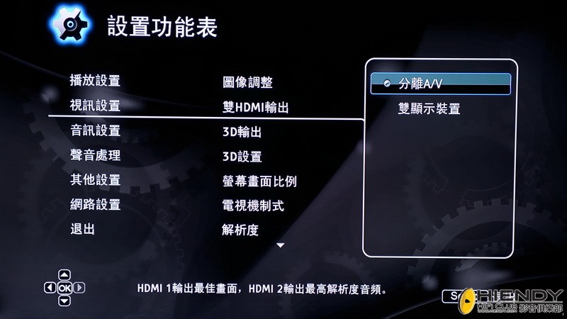

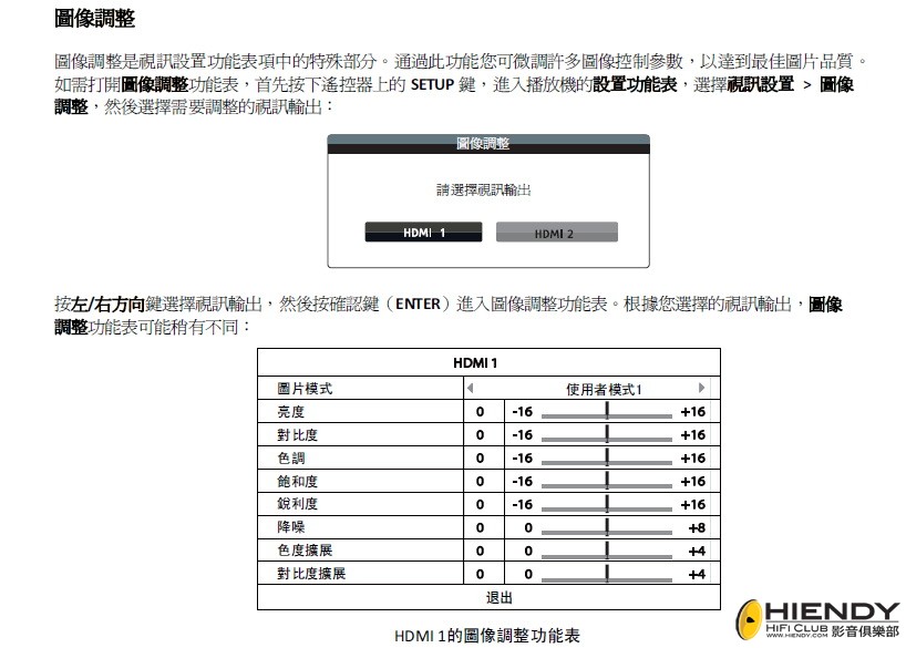

  接下來就是測試 Dual HDMI輸出的效果,首先由BDP-105的HDMI 1接口接上一條Audioquest的Vodka HDMI線來直駁電視作為視頻輸出,HDMI 2接口就使用Audioquest Carbon HDMI線接上Onkyo TX-NR5010 AV擴音機作為音頻輸出,置於TX-NR5010方面就用了另一條Audioquest Carbon HDMI線接駁電視 。首先於BDP-105‘設置功能表’內的‘視訊設置’選項中將‘雙HDMI輸出’ 設定為‘雙顯示裝置’,所有設定已經設置完成,可以進行測試,先以相機拍攝‘雙顯示裝置’的影像。然後就於BDP-105內的‘設置功能表’內的‘視訊設置’選項中將‘雙HDMI輸出’ 設定為‘分離A/V’,再以相機拍攝‘分離A/V’的影像。測試後發現設定為‘分離A/V’於HDMI 1直接輸出到電視會比設定為‘雙顯示裝置’於HDMI 2經AV放大器輸出會明顯光亮,暗位的細節亦會好一點。至於音效方面只有輕微的差異,以‘分離A/V’輸出時背景應覺上會靜一點、包圍感會好一點、密度亦會高一點。
  另外發現總管於‘雙HDMI輸出’ 設定為‘分離A/V’或‘雙顯示裝置’也好HDMI 1只會有視頻沒有音頻輸出,而HDMI 2則同樣會有視頻及音頻輸出,但如果播放3D影片時HDMI 2就只會有聲效輸出,畫面會變成全白色的。
(註:因之手上只有以上線材,所以不能全部以相同的線材作比試)

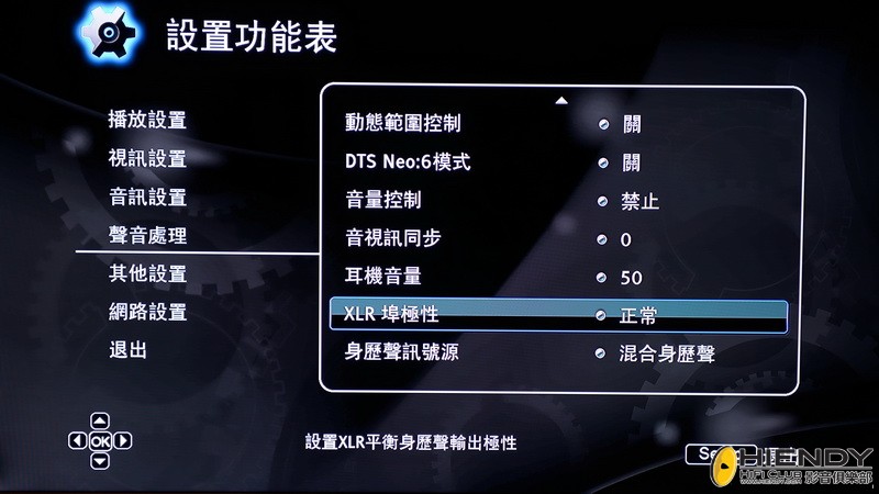

BDP-105的設定:
視頻測試結果:
設為‘雙顯示裝置’的效果
設為‘分離A/V’的效果
設為‘雙顯示裝置’的效果
設為‘分離A/V’的效果
設為‘雙顯示裝置’的效果
設為‘分離A/V’的效果
設為‘雙顯示裝置’的效果
設為‘分離A/V’的效果

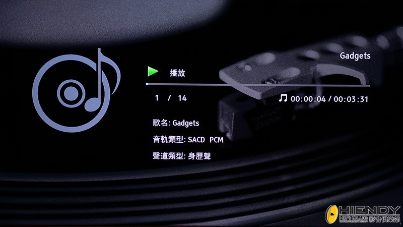

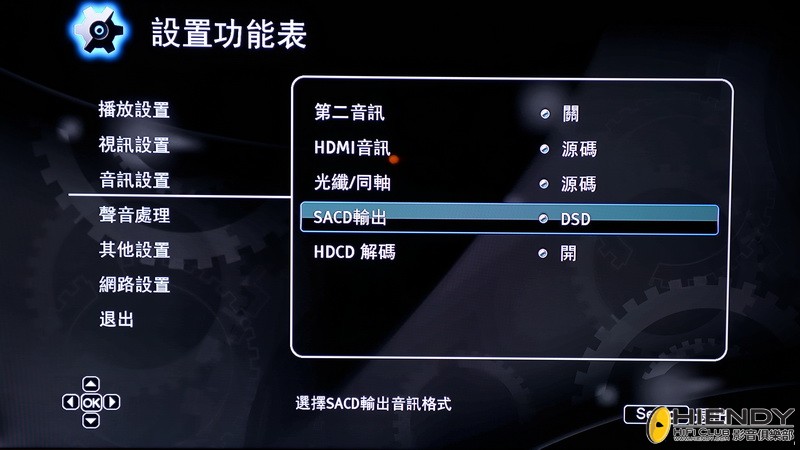

雙顯示裝置與SACD間的注意事項:
  如於BDP-105‘設置功能表’內的‘視訊設置’選項中將‘雙HDMI輸出’ 設為‘雙顯示裝置’時 SACD 的輸出只可以‘PCM’方式傳送,播放SACD歌曲時如使用PCM方式輸出會比DSD相差很遠,音效感覺比較冷,音場亦會感覺較為壓迫與狭窄,而DSD就與RCA以類比方式(Analog)輸出時比較接近一點,但使用RCA線材時以類比方式以輸出的音效會更暖、音場會變得更廣闊,人聲就會更甜和更圓潤。
  結論就是如果不會播放SACD或者播放SACD時不使用DSD方式以RCA或XLR輸出的話,就不一定須要於‘雙HDMI輸出’ 設定為‘分離A/V’輸出,相反的話就必須設定為‘分離A/V’了。

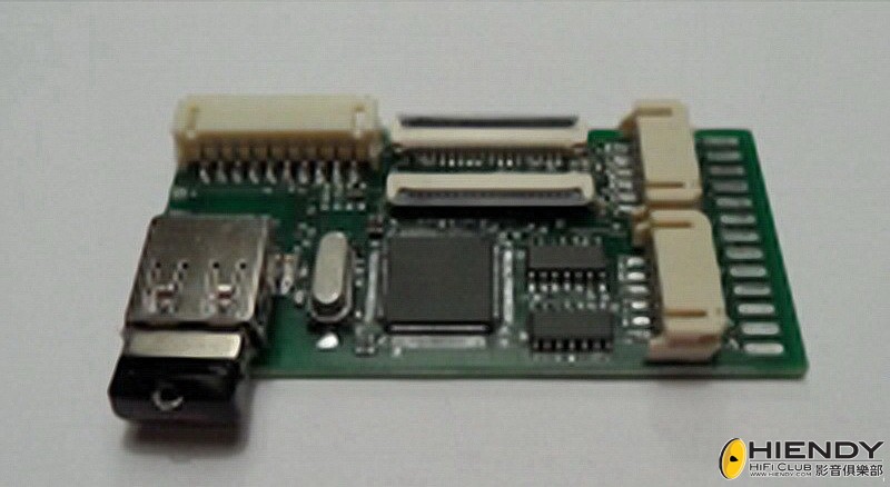

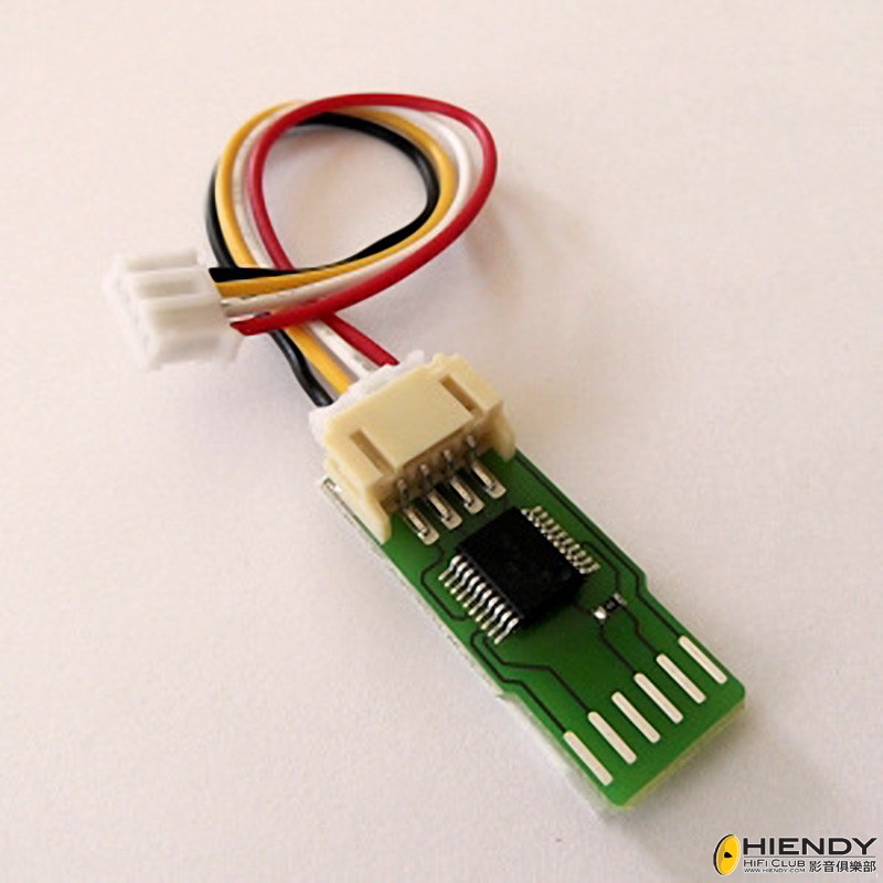

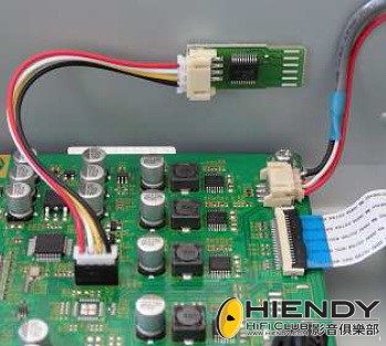

Oppo BDP-103及105的第三方研發的Multiregion DIY kit:
普通版
Pro版
==> 請問 ‘雙HDMI輸出’ 和 ‘分離A/V’ 有什麼不同??
[ Note: 我用 Oppo93 , 只有 ‘雙HDMI輸出’ , 沒有 ‘分離A/V’功能 ]
發表於 2013-8-15 00:11:53 | 顯示全部樓層
HDMI 1 ----> 出 video signal only
HDMI 2 ----> 出 audio signal only
發表於 2013-8-15 00:31:00 | 顯示全部樓層
Good report
發表於 2013-8-15 08:16:58 | 顯示全部樓層
好詳細報告
發表於 2013-8-15 08:40:08 | 顯示全部樓層
Very good report
 樓主| 發表於 2013-8-15 09:09:57 | 顯示全部樓層
samnet1 發表於 2013-8-14 23:42
BDP-105 ‘設置功能表’ 內的 ‘視訊設置’ 選項中將 ‘雙HDMI輸出’ 的設定可設定為 ‘雙顯示裝置’ 或 ‘分離A/V’,設定為 ‘雙顯示裝置’ 時HDMI 1及HDMI 2會聲畫會同時輸出,但SACD只能以PCM文式傳送。設定為 ‘分離A/V’ 時 HDMI 1 就只得視頻輸出,而 HDMI 2 都會聲畫會同時輸出,但不能輸出3D視頻 (印像中係韌體”BDP10X-52-0522B”之前HDMI 2 好似只得聲頻輸出)。

咁95是否唔駛後加全區卡???
 樓主| 發表於 2013-8-15 10:02:15 | 顯示全部樓層
lwk10 發表於 2013-8-15 09:46
咁95是否唔駛後加全區卡???
唔係,一樣要加Multiregion DIY kit先有全區藍光...

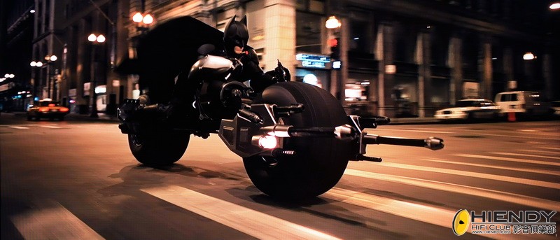

發表於 2013-8-15 18:27:27 | 顯示全部樓層
我睇batman又係黑位好黑
我用緊103,唔知點搞
發表於 2013-8-15 19:08:07 | 顯示全部樓層
咁果粒嘢,,係边有得買,,??
 樓主| 發表於 2013-8-15 22:26:18 | 顯示全部樓層
pepsiman 發表於 2013-8-15 18:19
咁你記得多D出普通帖囉喎...
如再有$入貨先可以再出D普通帖囉...
 樓主| 發表於 2013-8-15 22:28:20 | 顯示全部樓層
本帖最後由 ice_man 於 2013-8-15 22:33 編輯
sevenstar 發表於 2013-8-15 18:27
我睇batman又係黑位好黑
我用緊103,唔知點搞
1) 用 "分離A/V" 玩雙HDMI
2) 再入去圖像調整吓亮度同對比度
