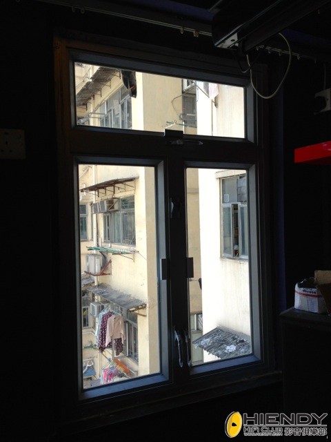

說不上超級High End(太貴買唔起)   , 也不是普通器材 , 所以當升級之路己去到無可再升(只是嗰一刻) , 心想有甚麼好搞 ?  此刻 , 心中第一樣其實只係想搞過架放雜物.......................等間房有多一些空間 !
由於之前有經驗 , 我之前也有一木架在前方 , 在我家強大音壓下會出現啲啲DA DA的二次諧震 , 此為我本人最討厭的 ! 所以之後當然是轉了硬度更強的鋼造我架的材料 !
大家心想 , 這和影音有甚甚至麼關係 ? 整個架都關事 ? 我解釋給你們 , 其實係你玩影音嗰間房中 , 任何一件物件都有可能影響到 , 由其係當超低頻的出現 , 相信大家都知甚麼二次諧震 , 就是那些被低頻所發出的音波使物件共嗚的那些啲啲DA DA聲 ! 所以絕對有影響 ! 所以大家裝修或者更改時必須要提防這點 !

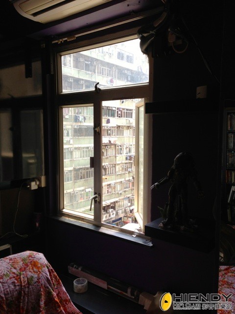

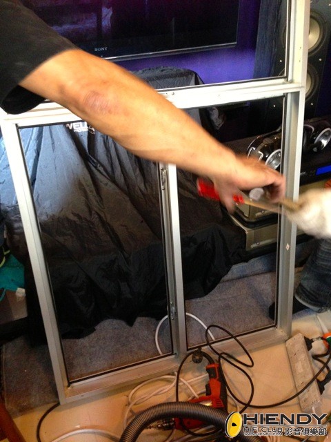

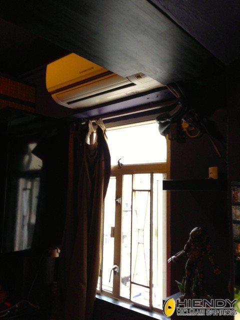

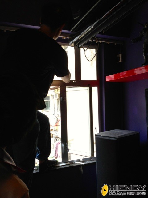

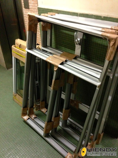

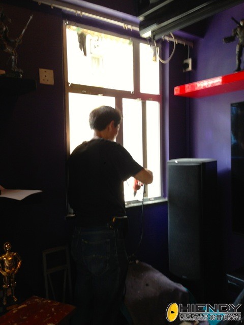

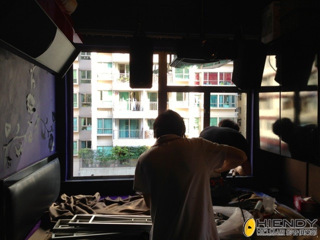

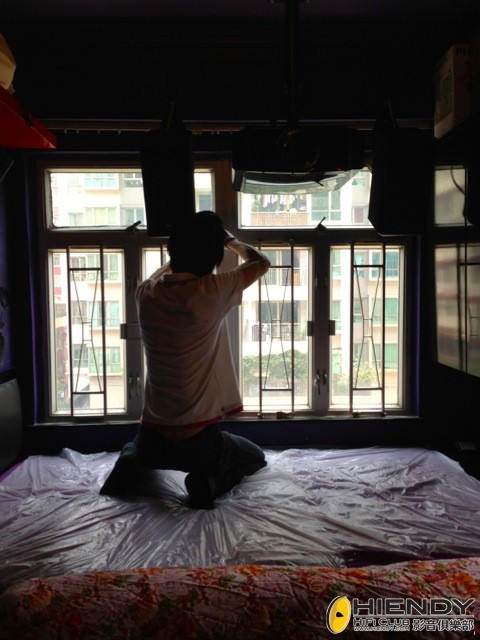

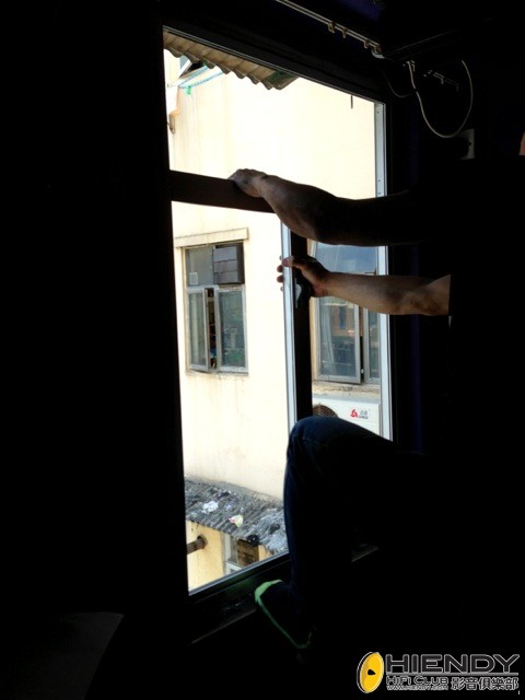

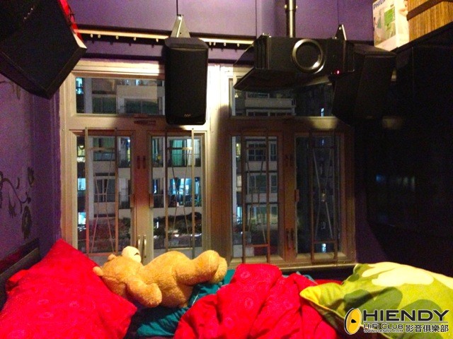

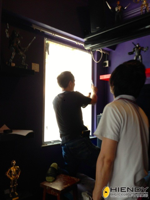

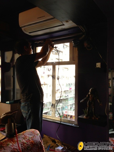

就是二次諧震了 , 心中就是被這四個字迷惑了   , 心想我房間裏還有關甚麼地方會在我聽歌或睇戲會發出令人討厭嘅啲啲DA DA聲 , 最嚴重當然是我身後的一排鋁窗 !   煩擾程度真係不能夠再接受 ! 所以就開始上網做功課資料收集 , 都係整 , 冇理由整普通鋁窗 , 玩得影音 , 隔音窗是首選吧 ! 發現有兩款 ,

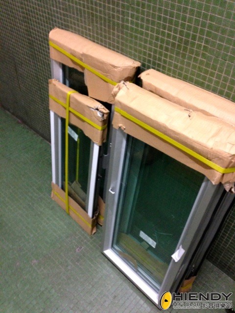

1)雙層玻璃
2)膠合玻璃(香港叫夾膠玻璃)
大家要選擇後者 , 售價當然貴 D , 但效果是好一點 !
可參考以下網子: http://tw.myblog.yahoo.com/wen09 ... &l=f&fid=12

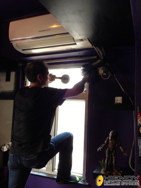

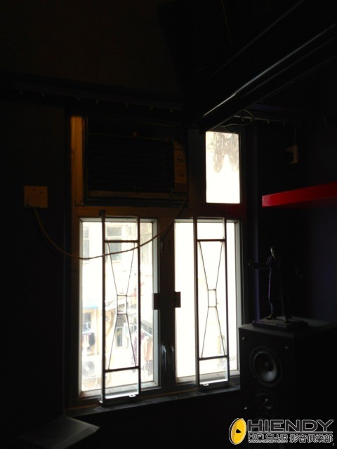

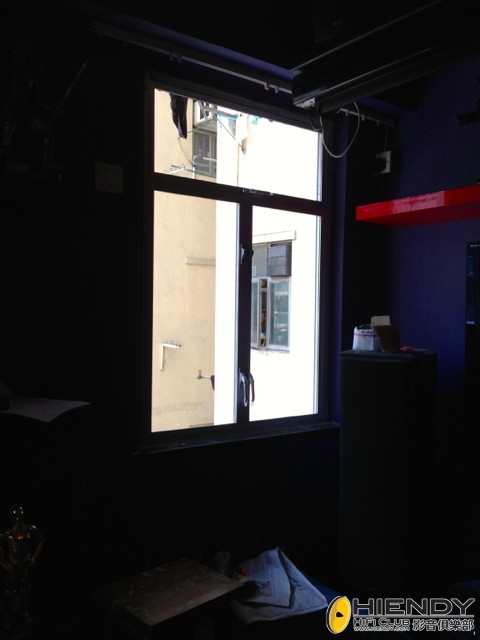

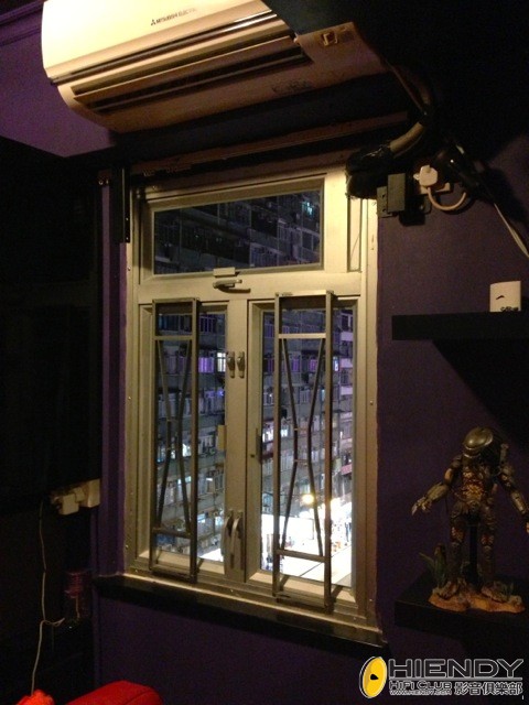

但大家請不要誤會裝左隔音窗就真是一點聲也漏得出或漏入房 , 答案是有的 , 但己經減少了很多 ! 更重要是鋁的質素和玻璃的厚度 , 我是雙層6mm加膠合膜 , 大家當然可以再造厚一點例如8mm或者10mm , 因小弟只是用番舊窗框 , 師傅不太見議我用上那麼重型的隔音窗 , 驚太重舊窗框負荷唔到 ! 由度位位到訂貨足足等等了兩星期 , 裝也要整整一天的時間 ! 完成好 , 立刻感覺己經寧靜許多 , 再開套戲看看有沒有發出dee dee聲先 , 答案當然是沒有啦 !   但這只是惡夢的開始 ! ..........................

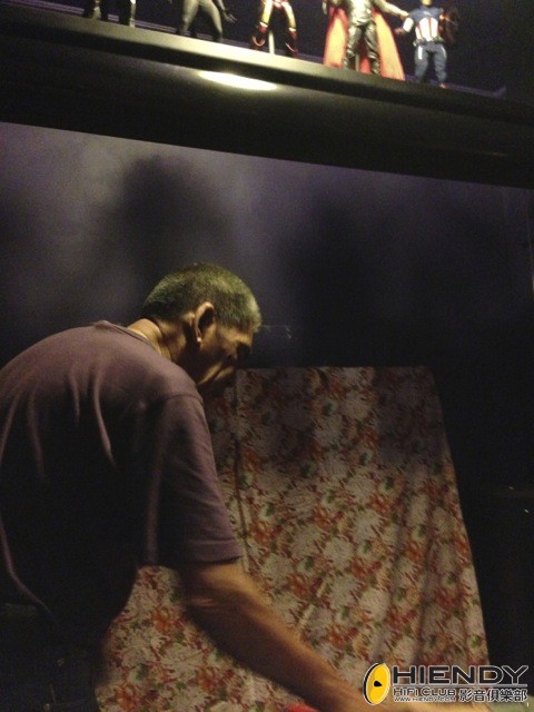

過百磅的鋼架 !
過百磅的鋼架 !
有窗簾擋麈
有窗簾擋麈

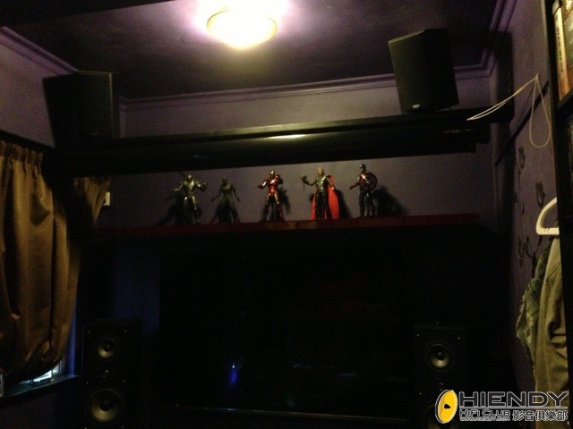

順便整兩個架放公仔
順便整兩個架放公仔
順便整兩個架放公仔
順便整兩個架放公仔
終於完成
終於完成
