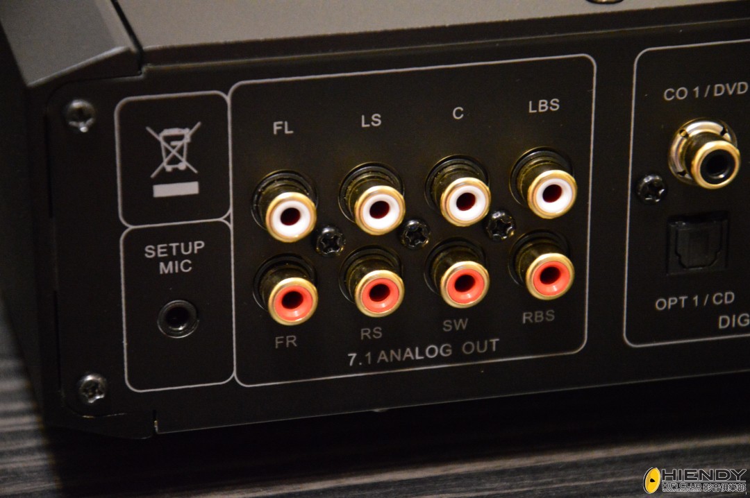

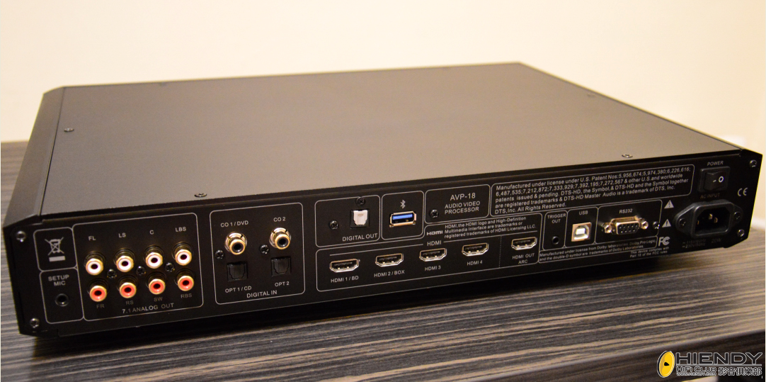

AVP-18 機身纖巧, 高度只有8.1cm, 而深度亦只不過是34.1cm; 前面板成多邊形切割, 在平實的黑色鋁質機殼中, 顯出了力量和肌肉感。此前級基本是純數碼前級, 不設模擬輸入, 而視頻方面亦不會作任何處理, 全部都是「直通」輸出。打開機蓋, 看見機內極為簡單, 一份開關式電源, 另加上主機板, 箱內空間仍然多的是, 高效率Class D設計, 我嘗試把它開足一整晚, 也難以感覺其温度。晶片組為Cirrus Logic CS495314 和 CS42528, HDMI 也有四入一出, 支援HDMI 1.4, 3D, CEC 和 SRC, 音頻也接受ARC回傳; 八聲道pre-out 只有RCA端子, XLR迷可能會失望, 在功能和成本要取得平衡之下, 簡約的鋪排, 也可說無可口非。

如果AVP-18是一無事處, 相信我會美言幾句, 便草草收筆; 與它相處到現在, 都可以給予點評價, 此前級聲底直率, 不做作, 音樂感強, 聲音具文化, 有質感; 空間感不俗, 高音尾音長, 環繞連貫可圈可點; 低頻控制力可比娓中上級歐美機種, 但不像美國機風格硬橋硬馬, 聲音火辣, 反而有點楓葉國味道, 著重音色, 環繞聲; 操作亦算順暢, hang 機情況極之小, 可說是相當可靠, 亦不時作 firmware 更新, 抵讚!
