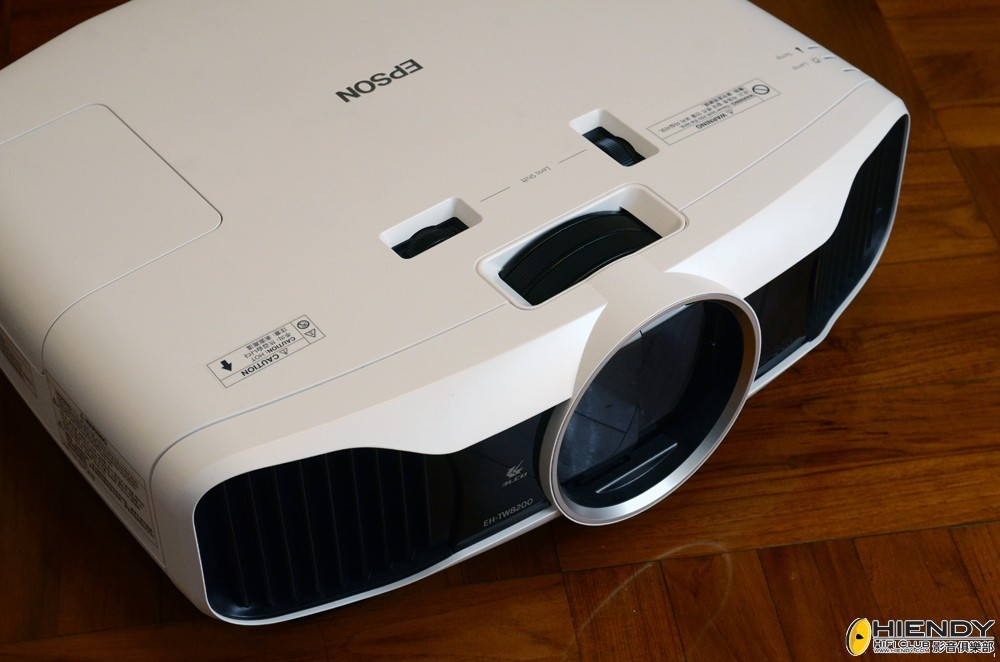

Epson是全球唯一的LCD面板生產商,利用自家研發的最新3D LCD技術,來到這部已經是第三代。記得在推出第一代EH-TW8000時,筆者亦曾向代理借回來一嘗3D電影滋味,憑著其傲視業界的480Hz驅動面板技術,令左右眼3D影像交替的瞬間黑暗時間減至最少,3D影像自然更光亮,同時亦減少Crosstalk問題產生。全新Epson EH-TW8200投影機採用0.74 吋D9 C² Fine 3LCD全高清投影面板,亮度達至2,400流明,實試時在遮光情況不足下,3D影像仍能保持光度,非常適合筆者的家中情況,解決了第一個要求。
過去一直使用DLP投影機的原因,是因為喜歡他的黑位表現,電影感比LCD投影機強,所以筆者今次測試會特別留意這部EH-TW8200投影機的黑位表現。瀏覽過Epson的官方網頁中得知,新一代機種採用全新的自動光圈系統,能減少組件內部空隙降低漏光情況,從而進一步提升遮光率,令此機的動態對比度可高達600,000:1。另外,自動光圈功能更設有「高速」、「標準」及「關閉」三種模式,可讓用家因應個人喜好,選擇最合適的模式。在試機時,投影機設置在筆者頭頂對後三呎位置,在使用「標準」模式時,光圈開合聲音極少,絕不打擾看電影的心情,亦乎合第二個要求。

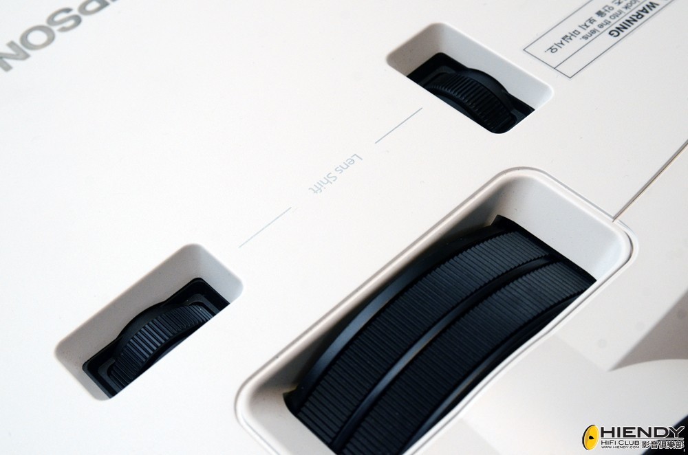

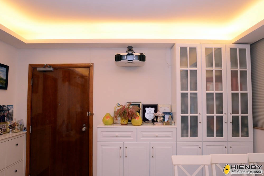

由於新居太座不想將投影機倒吊在天花板影響家居佈置,所以投影機只可以安裝在牆壁上,但不幸的是對正投影幕的那度牆正中位置內裡正是電線槽,一旦安裝投影架鑽孔時觸及電線便不堪設想呢!所以安裝投影機架上便受到一定限制。EH-TW8200投影機提供垂直 ± 96%、水平 ± 47%的大幅度鏡頭平移(Lens Shift)功能,擺放非常靈活。而其冷卻用的進氣及排氣口,均設於機身前方,可以貼近牆身安裝,減少佔用空間。同時其白色機身能輕易隱藏於家中白色為主的傢俱和牆壁顏料,通過太座這關便更沒有難度。而另一喜歡此機的原因,就是那電動開關防塵活門,無需擔心關機時鏡頭積聚塵埃,亦不會再因手動裝拆鏡頭蓋而影響畫面對焦。好!第三及四個要求迎刃而解!

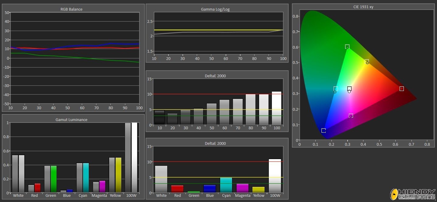

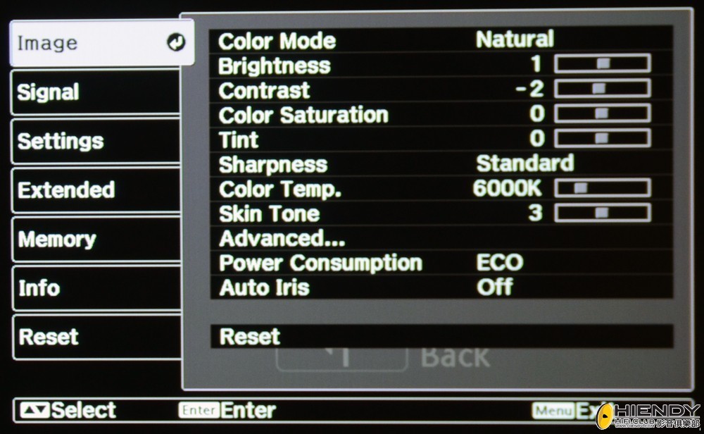

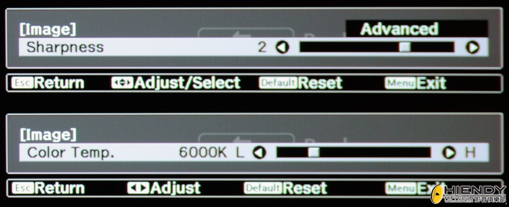

在正式測試前,一如以往由取得ISF認證Chris版主先來一次調校,以配合家居的反光情況和投影幕質素。
從圖中可看,此機出廠時已經不錯,經調校後RGB及伽傌曲線已接近重疊,數據極為理想
調校前
調校後
影像調校參考數據

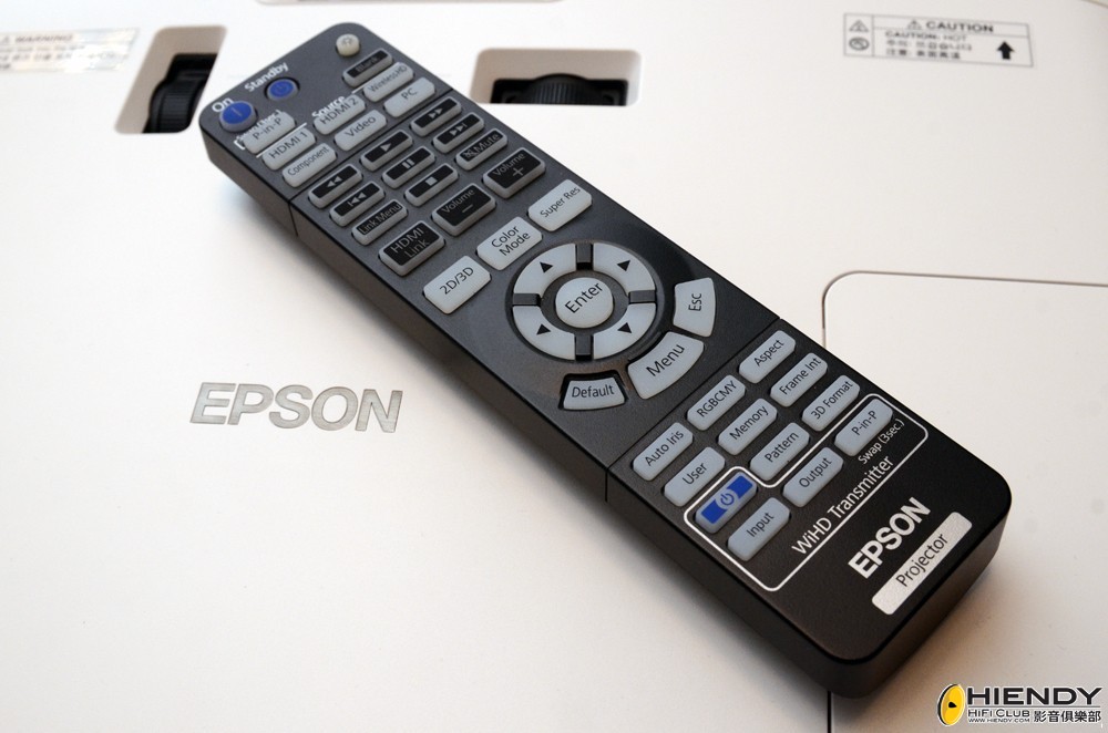

搖控器手感不俗,而且還有貼心的夜光功能

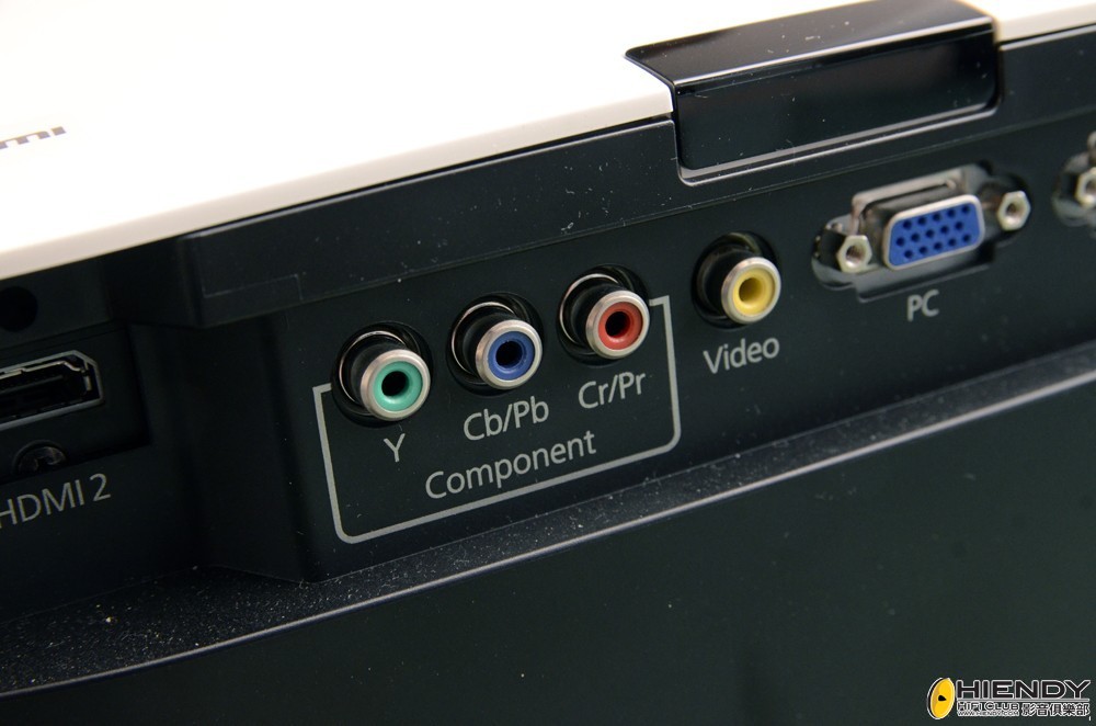

這個世代相信色差輸入已用不上呢!

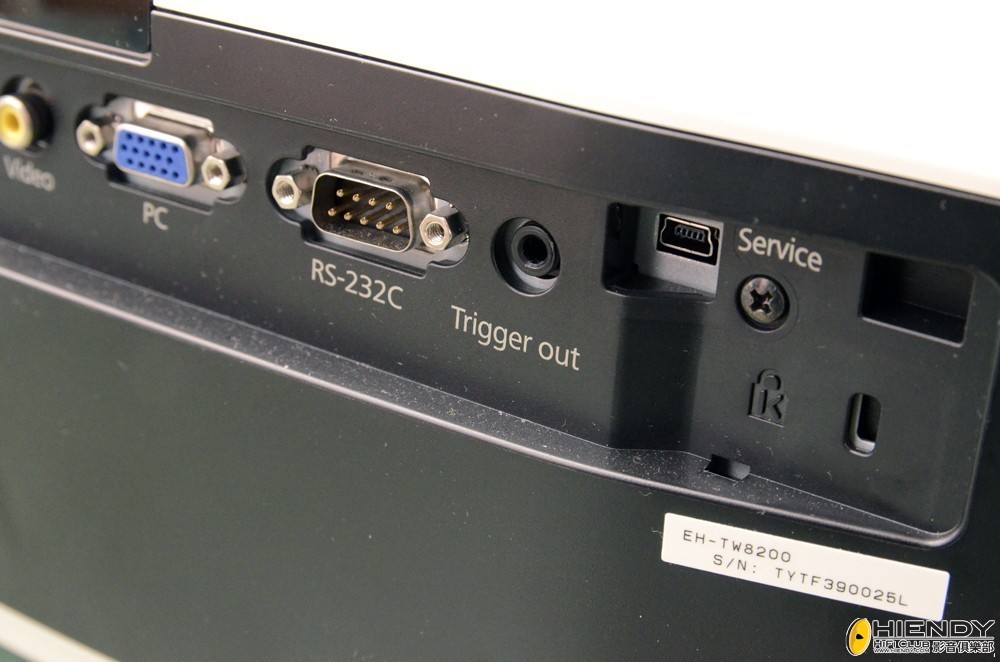

連動Trigger端子可在開啟投影機的同時,也將投影電幕一併降下

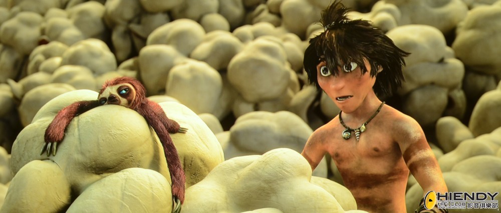

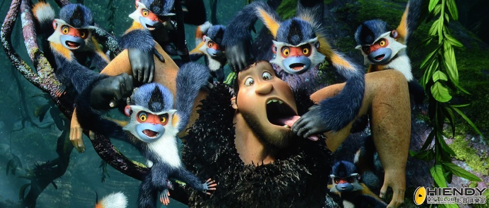

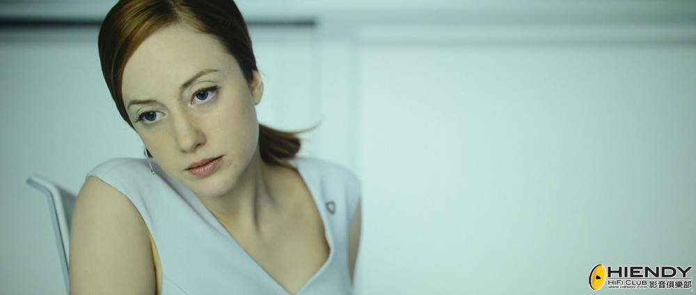

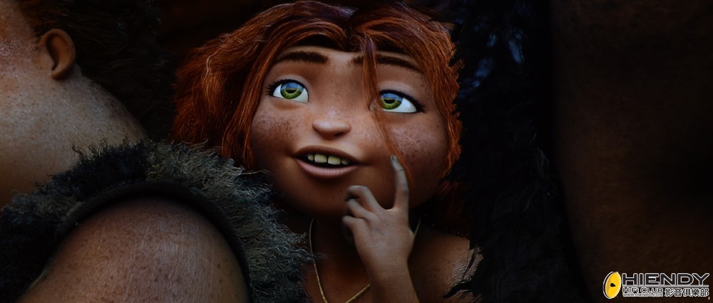

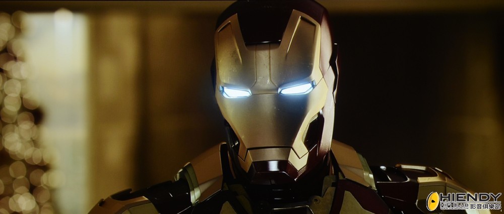

這次找來三張藍光碟來作測試,包括Ironman 3、攻。元2077和古魯家族
在色彩上,此機非常飽滿,看慣DLP投影機的筆者甚至覺得有點過火的情況,但經過調校後,色彩回復準確,而且吸引非常。

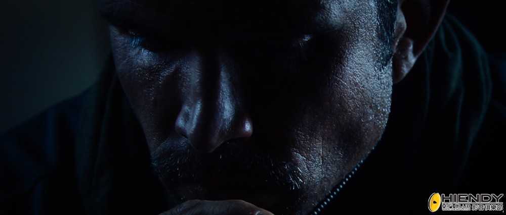

對比度在Auto Iris功能協助下,黑位深沉而實淨,光位層次變化亦顯而易見。
雖然3D電影仍未屬主流,但不少卡通片都會用上這個賣點來吸引小朋友。此機播放3D藍光碟時,效果非常突出,正如之前所講,其480Hz驅動面板技術令畫面保持力度,比起2D影像不會暗很多,色彩亦沒有很大的損耗。字幕Crosstalk問題雖然仍然存在,不過在眾多投影機當中,算是表現不俗呢!
比起第一代,動態對比度已提升三倍達600,000:1,表現在畫面中可見一斑
