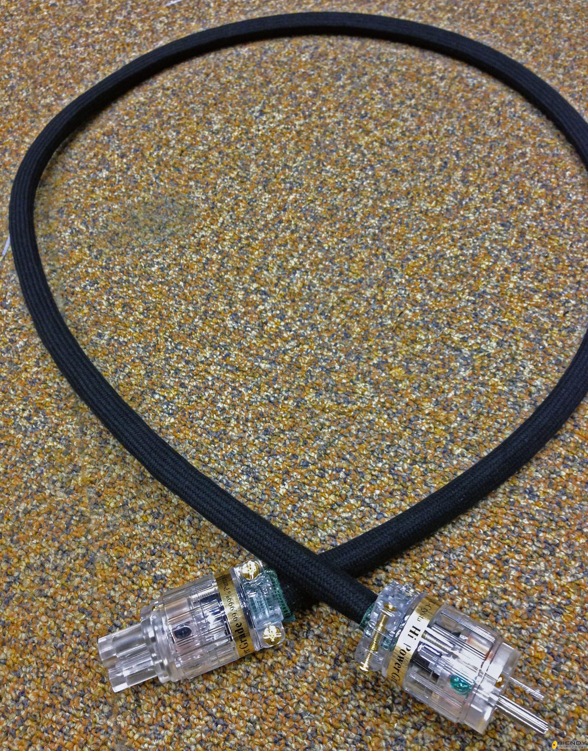

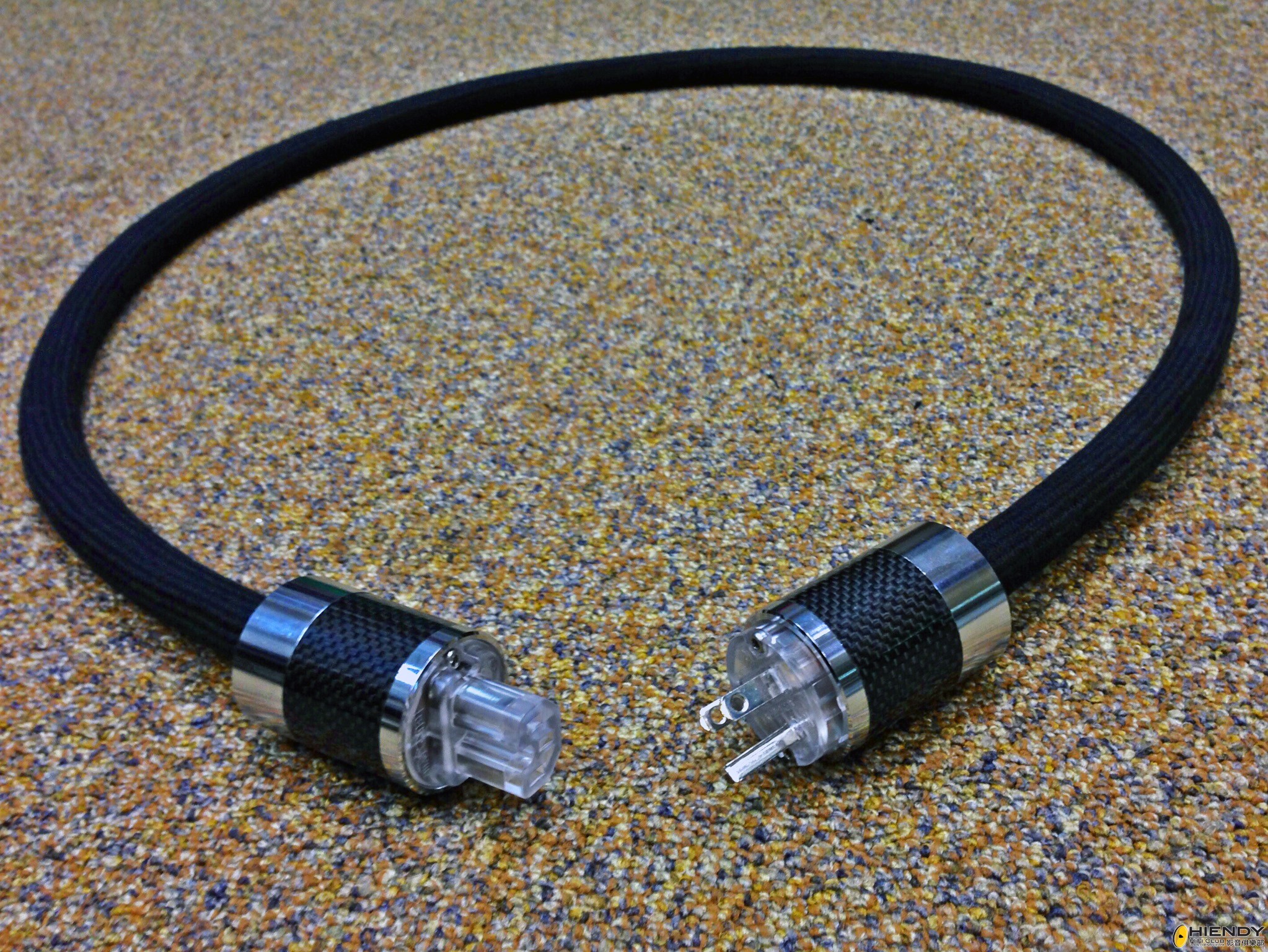

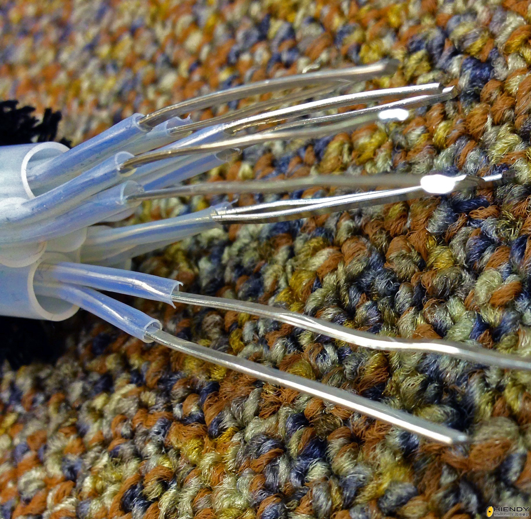

做左兩條電源線
分別用十條線芯及六條線芯用頂級iego5N純銀鍍銠
十條線芯(L)x4(N)x4(G)x2
六條線芯(L)x2(N)x2(G)x2
兩層Teflon+一層雞皮紙+兩層純綿通共五層屏閉
聽唔夠兩日就比C兄拎走・只有再做過
十條線芯
十條線芯
十條線芯
十條線芯
六條線芯
六條線芯
十條線芯
十條線芯
六條線芯
六條線芯

十條線芯(L)x4(N)x4(G)x2
(L)(N)1.25x.55mmx4面積2.75
因分開獨立四條,所以音質幼細及好力
比amp 前級
六條線芯(L)x2(N)x2(G)x2
(L)(N)1.25x.55mmx2面積1.375
比CD,前級 DAC 夠用

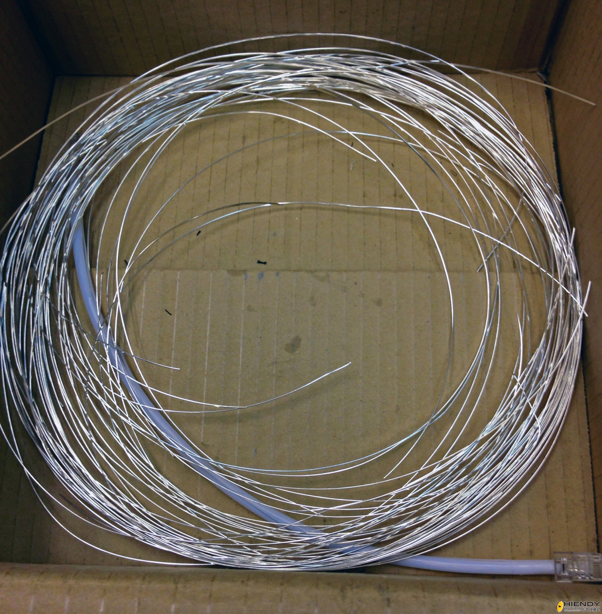

再做十四條線芯(L)x6(N)x6(G)x2
好才剛剛好入度6條線芯落個夾位,多一條都唔得
開工

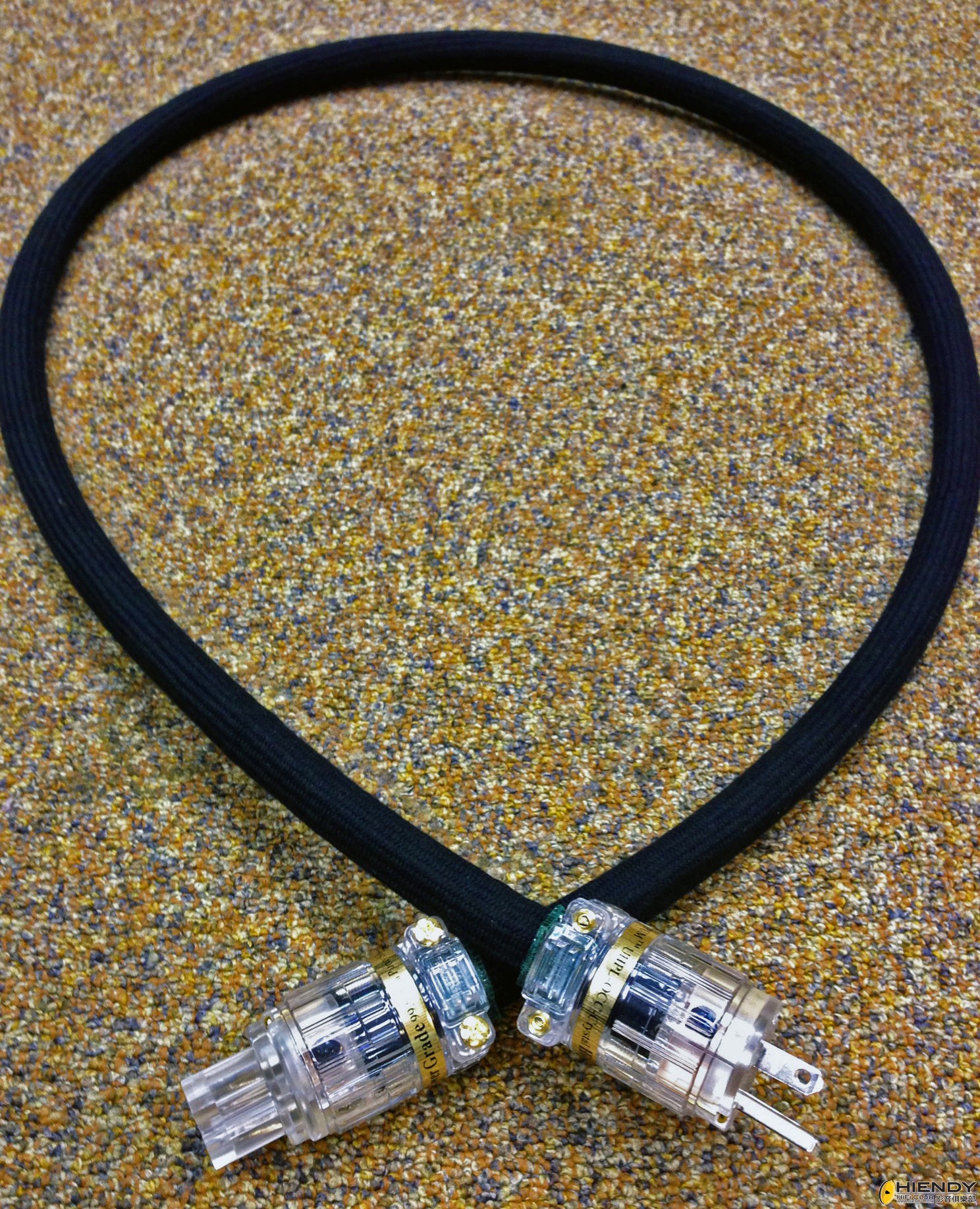

 樓主| 發表於 2014-3-19 00:13:37 | 顯示全部樓層
本帖最後由 jj168 於 2014-3-19 00:17 編輯
攪掂一條先
用有源喇叭試下單邊效果先
初步報告:低頻一層層接住去,高中音分隔開灑
有D音樂明明錄得唔好,都覺得幾好聽
條線仲係未煲, 留番比C兄試真

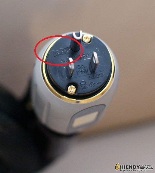

唔好意思, 所謂 "純銀" 美式頭, 是不是指鍍了一層幾um厚的純銀? 而不是整個導體都是純銀? 依我的淺見, 純銀應該很軟, 不可能直接用來做受力如此大的插頭...
 樓主| 發表於 2014-3-19 19:37:26 | 顯示全部樓層
本帖最後由 jj168 於 2014-3-19 19:48 編輯
shankircheis 發表於 2014-3-19 17:36
唔好意思, 所謂 "純銀" 美式頭, 是不是指鍍了一層幾um厚的純銀? 而不是整個導體都是純銀? 依我的淺見, 純銀 ...
Iego 第八代是鍍了一層銠的5N純銀頭 只有超貴廠線先用純銀頭
參考第六代網頁:http://www.iego.com.tw/Products/plug/Ti2020-8095.htm
唔知呢兩條廠線是不是用純銀頭?
