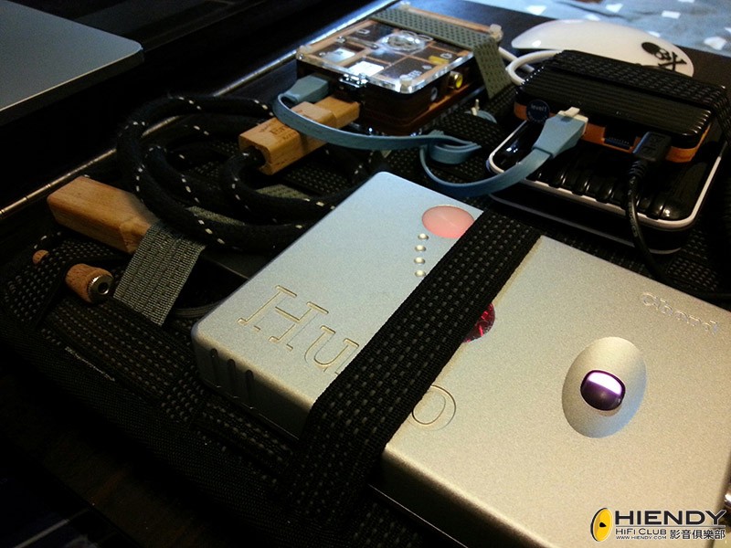

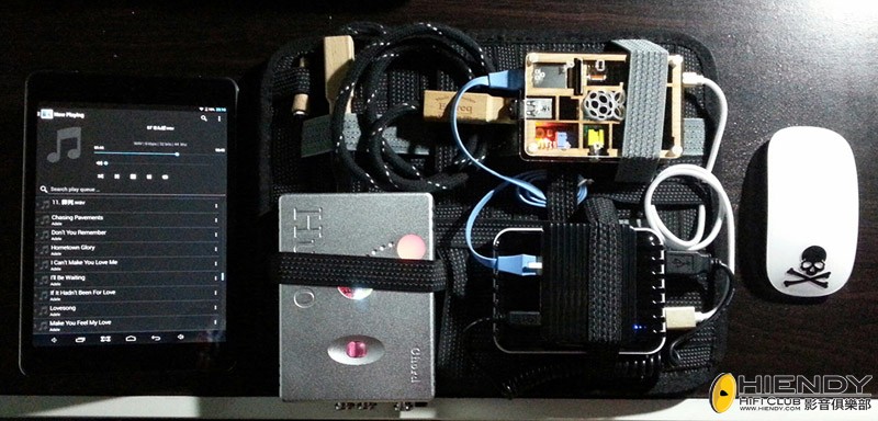

MK.1 真身!  (比較另類的捆綁方法, 咁樣放法主要因為需要有足夠空間比USB走線)
呢板野size 就大約係 30.5 cm 闊 24cm 高, 可以成塊放落一般斜咩袋 / 15吋電腦袋, 底部塊野名為 GRID IT! 十分方便和好用, 可以一次過捆綁哂set野上去, 而且仲好穩陣 (小弟親自在上落班時間下的地鐵車廂內進行各樣(被) 撞擊測試  , so far 都無出事)

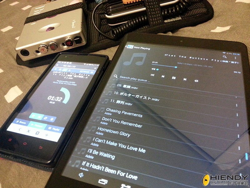

雨果農夫種植的樹莓 MK.1的使用方法: 所有正常操作 (選歌/播歌/停歌) 都是經 APP (MPDroid) 又或者 Web UI 進行, 只需要經自身router 的WIFI network 便可以做到! 用智能手機 / ipod touch / ipad / android tab 都無問題! 平時出街就一板過放落袋, 一切操作可以無線進行!
