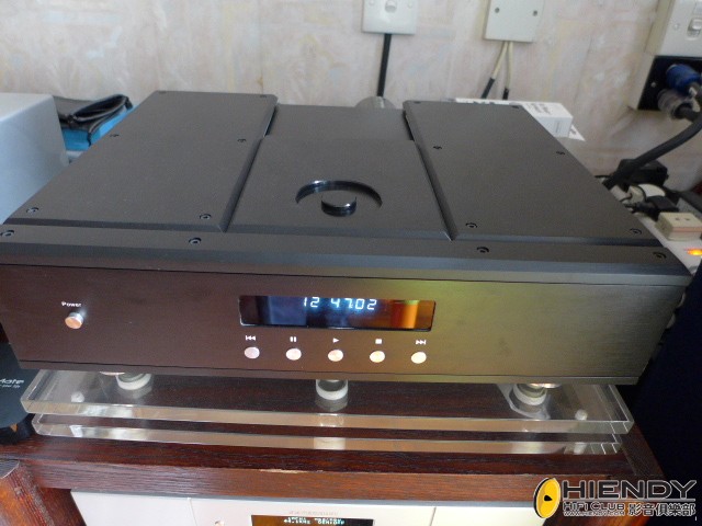

剛剛砌好一部CDpro2純轉盤
今次分享是用老虎魚新版CDPro2 套件做,內置銣鐘(獨立火牛供電,用田雨銣鐘專用穩壓板)
初步聽落聲場比前之立體及厚聲,真係唔錯
1. 黑色加厚版機箱

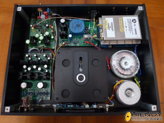

2. 內部排位

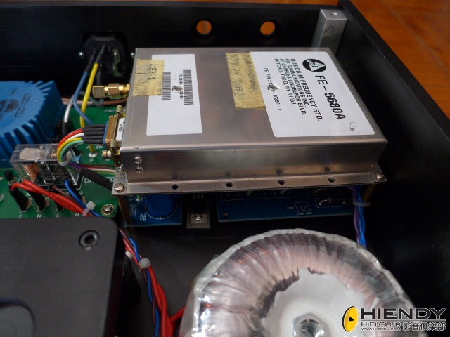

3. 內置銣鐘(獨立火牛供電,用田雨銣鐘專用穩壓板)

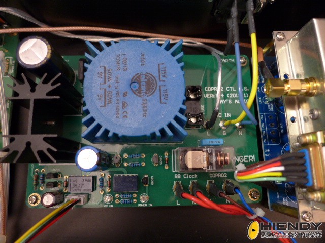

4. 新版老虎魚CDpro2銣鐘用軟啟動板

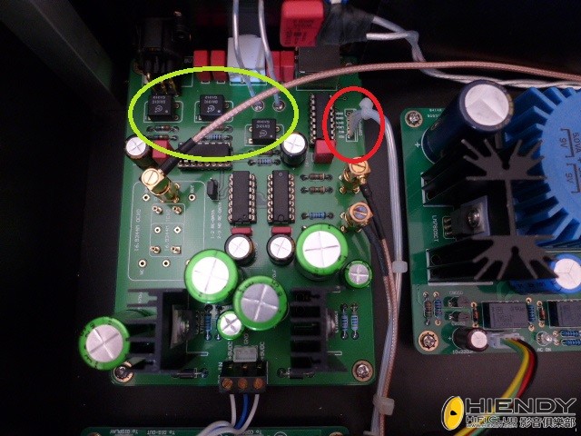

5.數字用新型號牛仔三隻(綠色圈),由Pro2光頭輸入的數碼訊號線使用0.5mm金銀線直接焊入底板(紅圈)。
