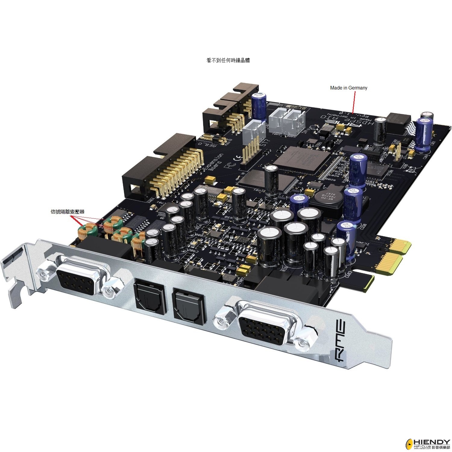

因为市面所有民用DAC非常垃圾,加上电脑不适当的延迟播放时间使声音变硬,除
非你会磨机,否则建议使用专业Sound Card及专业DAC。

又係 Made in Germany? 令我諗起果粒橙色電容.
發表於 2014-6-26 11:33:15 | 顯示全部樓層
rme 的確是德國。但唔知點解日本重平過香港。
而 rme sound card 的確好聲,pci 年代的9624 已經好正,但也有點 monitor 底。另外是pcm card. 要追 format 的就可以無視了。但就是 pc 冇調甚麼,用這sound card 出 dac 就已經好聽就是至大好處。

RME sound card 的確好聲 x2.
But RME soundcards are NOT compatible with DSD file playback!

Not totally correct.  I use RME UC as USB-to-AES DDC, it passes DoP transparently to my DSD Dac
The RME built-in Dac does not support DSD though
