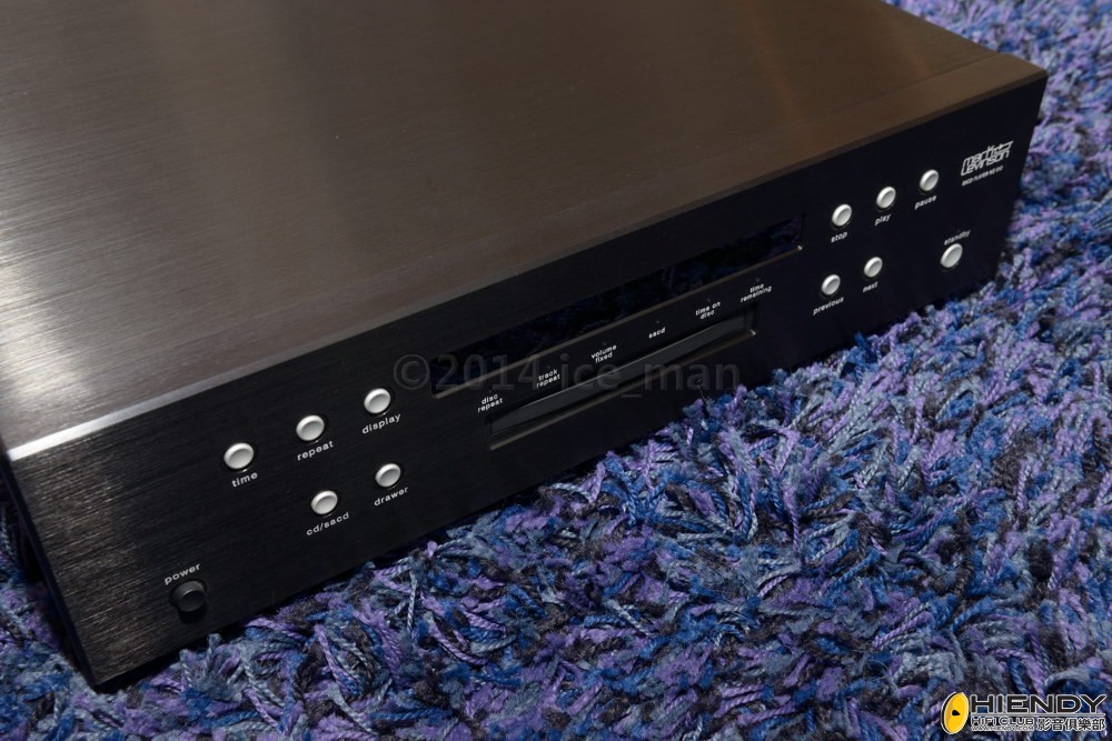

Mark Levinson No.512的外觀與內涵:

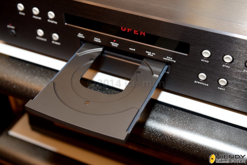

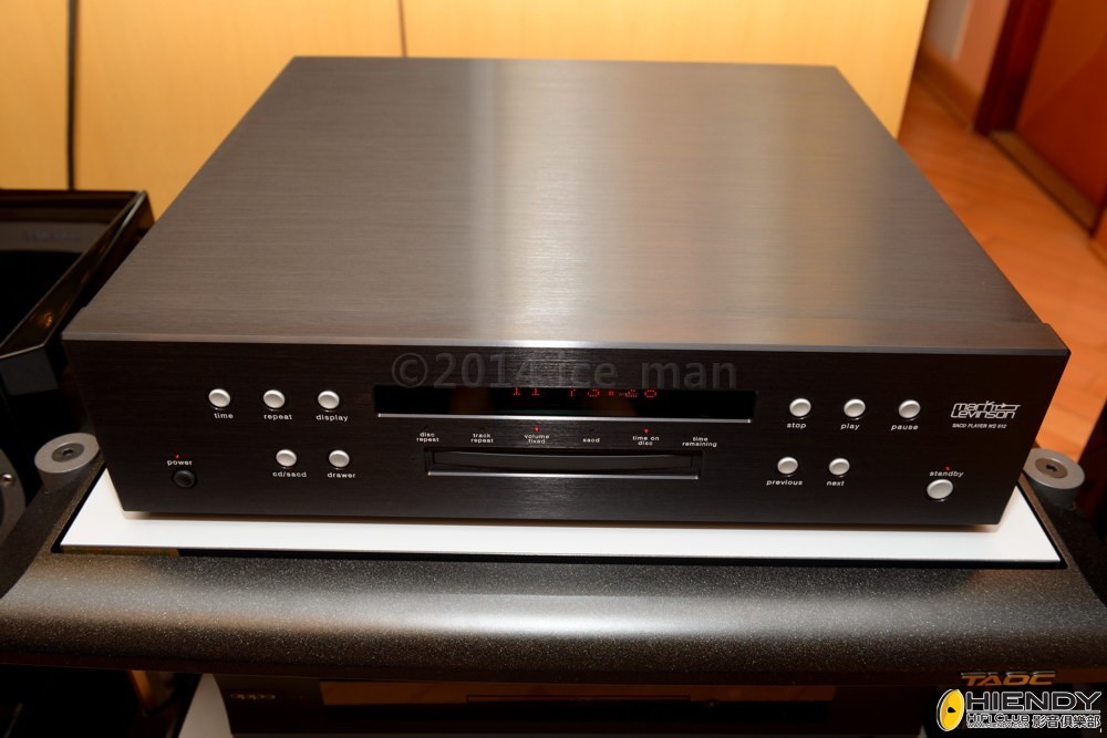

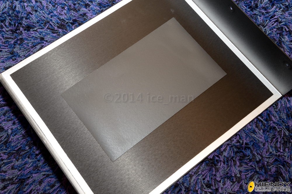

首先外觀上看這部No.512單體SACD唱盤給我的感覺比較平實,黑色機箱,前面板的按鈕以對稱方式排列,銀色金屬按鈕和紅色的點陣式顯示屏。沒有花巧可說是實而不華,一貫Mark Levinson的風格,做功方面一如既往屬於Mark Levinson的高品質,外殼以1.5mm厚的鋁合金板製造,再以拉絲的打磨能讓這部平實的SACD唱盤看起來更帶尊貴的味道,而厚料的鋁合金外殼亦有助減低外界的電磁與射頻(EMI/RFI) 的干擾。而整體重量達32.5磅,有助減低諧振的影響。至於遙控器方面也份量十足,整個外殼也以金屬物料製造,可謂非常之有質感。

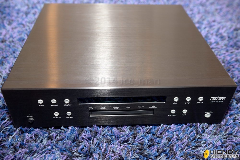

實而不華的外觀:

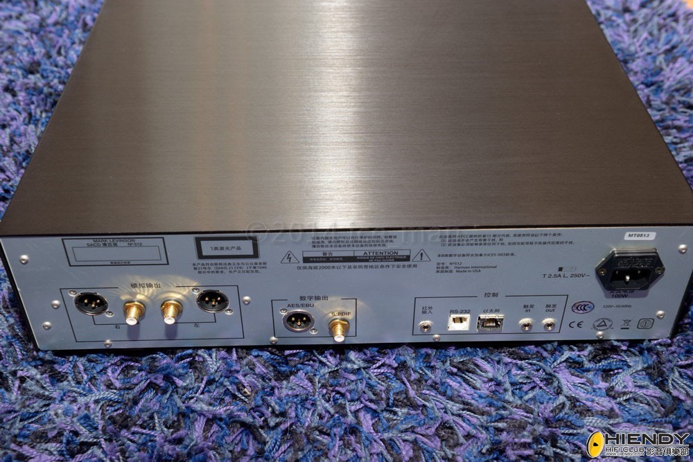

機身背面及所有接線端子:

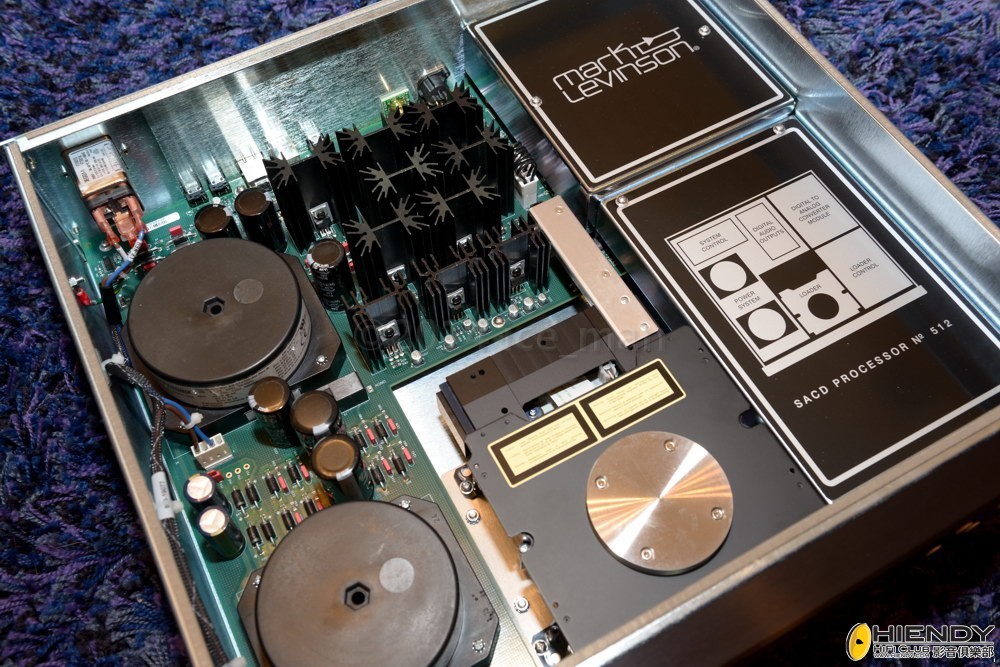

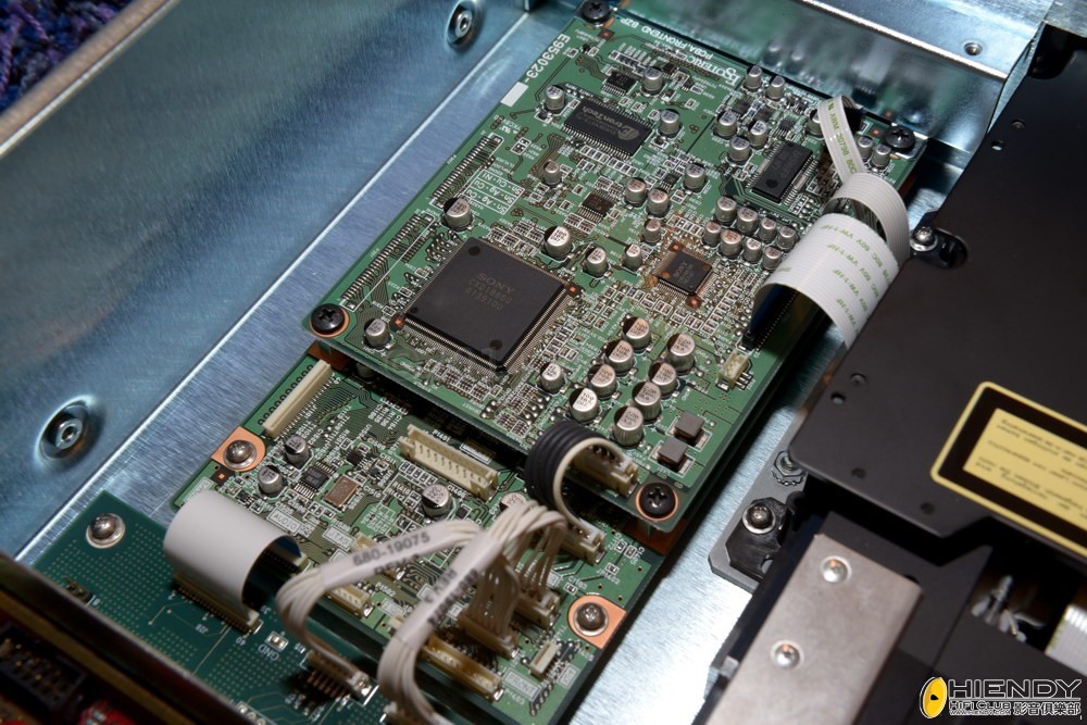

至於內涵方面作為Mark Levinson的第一款SACD的產品,每一方面都相當重視,首先整個轉盤架構包括轉盤與機芯部份及控制電路均採用了Esoteric的VOSP(Vertically aligned Optical Stability Platform)系統,但這個系統成本相當高昂,不過VSOP能保證鐳射頭能以最垂直的角度讀取光碟上的訊號,使雷射光頭在閱讀光碟的訊號時誤差降到最低,其品質為業界一致公認。廠方為了進一步降低唱片於高速運轉時的所產生的震動,廠方把整個轉盤鎖於一塊厚厚的鋼板上再固定於機箱的底板,先前提及過No.512的機箱用料亦相當有份量,能提升整體光學讀取的穩定度。至於控制電路方面亦以1.5mm厚的鋼板覆蓋作為屏蔽之用,進一步減低外界的電磁與射頻干擾。
外殼內貼上抗電磁與射頻干擾的貼紙:
N0.512機箱內的全貌:
No.512以1.5mm厚的鋼板覆蓋及屏蔽機內的線路板:
No.512所採用了Esoteric的VOSP系統:
採用金屬物料以CNC產成的Esoteric碟盤:

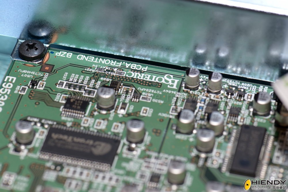

No.512也所採用了Esoteric的控制電路板:

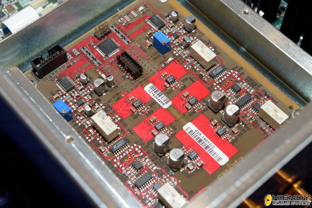

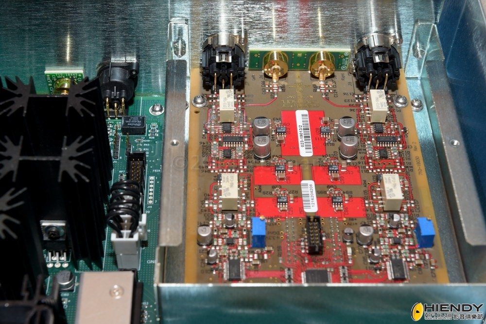

單體式唱盤的心臟DAC,No.512的數碼類比轉換晶片(DAC Chips)用上了Analog Device公司的AD1955,這顆DAC晶片可以處理傳統CD的PCM訊號與及SACD的DSD訊號,單聲道處理模式下的動態範圍及訊訊比都高達123dB (若於立體聲模式下則為120dB)。而No.512就使用了兩顆AD1955,即每聲道獨立使用一粒,這樣就能發揮AD1955的最大的實力亦可以降低兩個聲道之間的互相干擾。此外為了降低時基的誤差,No.512將從轉盤讀取到的數碼訊號先放到緩衝記憶體中暫存,然後才送進後面的AD1955來進行解碼。
Mark Levinson自家研發的數碼類比轉換主板與數碼類比轉換晶片AD1955:

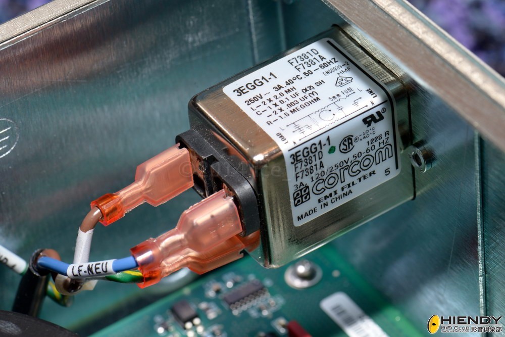

No.512的供電部份配備了兩個環形變壓器,分別為數碼電路部份及類比電路提供足夠的電力,為確保訊號純淨無染電源輸入部份更用上了一個流量為3A 的Corcom EMI/RFI電源濾波器,能源源不絕供應無污染的電源,用家亦可安心使用沒有源濾的拖板或直接插於牆身蘇位上。
Corcom電源濾波器
環形變壓器及高容量的電容:

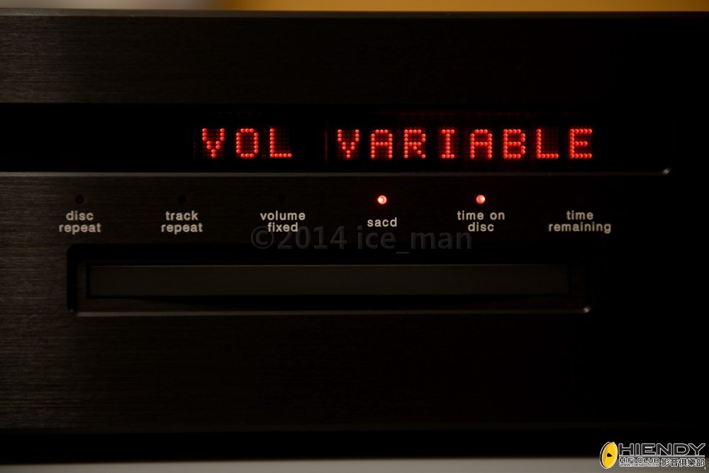

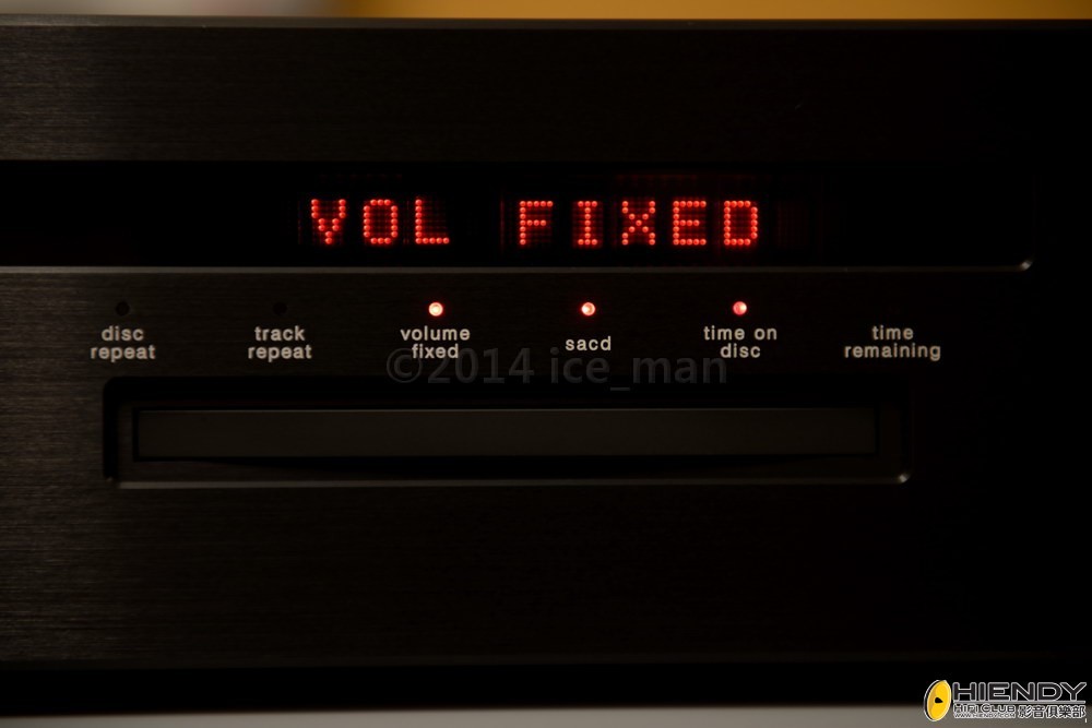

此外No.512唱盤還可以充當前級的角色,這樣就可由No.512直接接駁後級。但只有音量控制的最基本操作,而且音只能在遙控器上操作,音量大小調節需要在Vol Variable狀態下才可使用,而使用調節音量功能前須在遙控器上的Volume Fix/Var button按鈕長按三秒以上方可開關音量控制的功能。另外No.512很重視與其它Mark Levinson產品的連動性,因此配備了IR、RS-232、以太網(RJ45)、12V Trigger等等輸入/輸出接口。

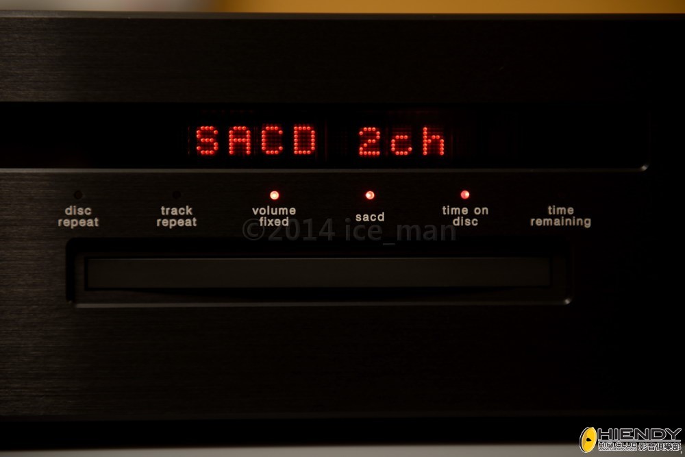

No.512還可選擇播放SACD的資料層,正常來說當然是選擇SACD 2ch.來播放,SACD multi-channel還是留給宇宙盤來播放吧。

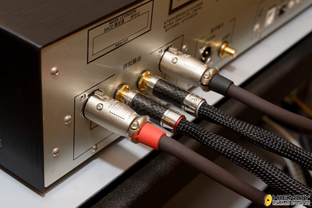

IC & LS Cables:
Interconnection cable:
•Mark Levinson No.512 to Per-Amp.: VOVOX textura fortis RCA cable
•Pre-amp to Power amp.: GURU聽 RCA cable
Speaker cable:
•Audioquest Gibraltar with 72v DBS
VOVOX textura fortis RCA線與Accuphase ASLC-15 XLR線:
VOVOX textura fortis RCA線與Wireworld Silver Electra 7電源線:

(註:此機為3C版,即中國強制性產品認證(China Compulsory Certification)版本,所以機背印上了簡體中文字,而除了3C版之外還有CE歐洲合格認證的英文版發售。)
