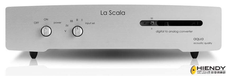

aqua - acoustic quality這個品牌對各位來說可能會有點陌生,其實Aqua是來自義大利的品牌,他們成立於2010,所以只有幾年光景的歷史,可說是一家比較新的品牌。其實aqua擁有自己對音響的獨特理念與及技術。目前aqua旗下有三款產品,今別為La Diva CD transport純轉盤及兩款D/A Converter La Scala MKII與La Voce S2,前者為真空管與晶體管並用的D/A Converter,後者則為純晶體管的D/A Converter。

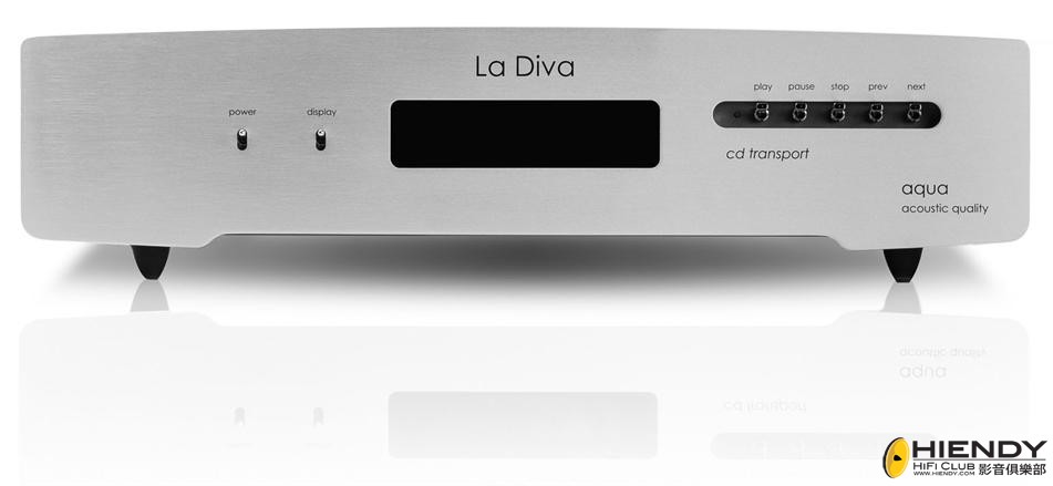

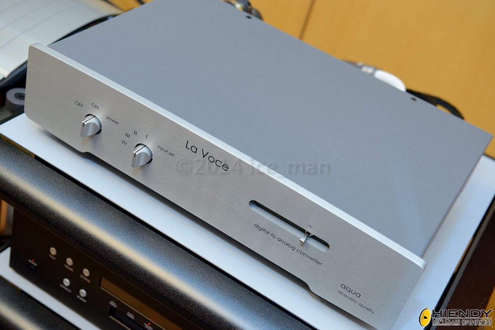

aqua La Voce S2 D/A Converter的的外觀與內涵:

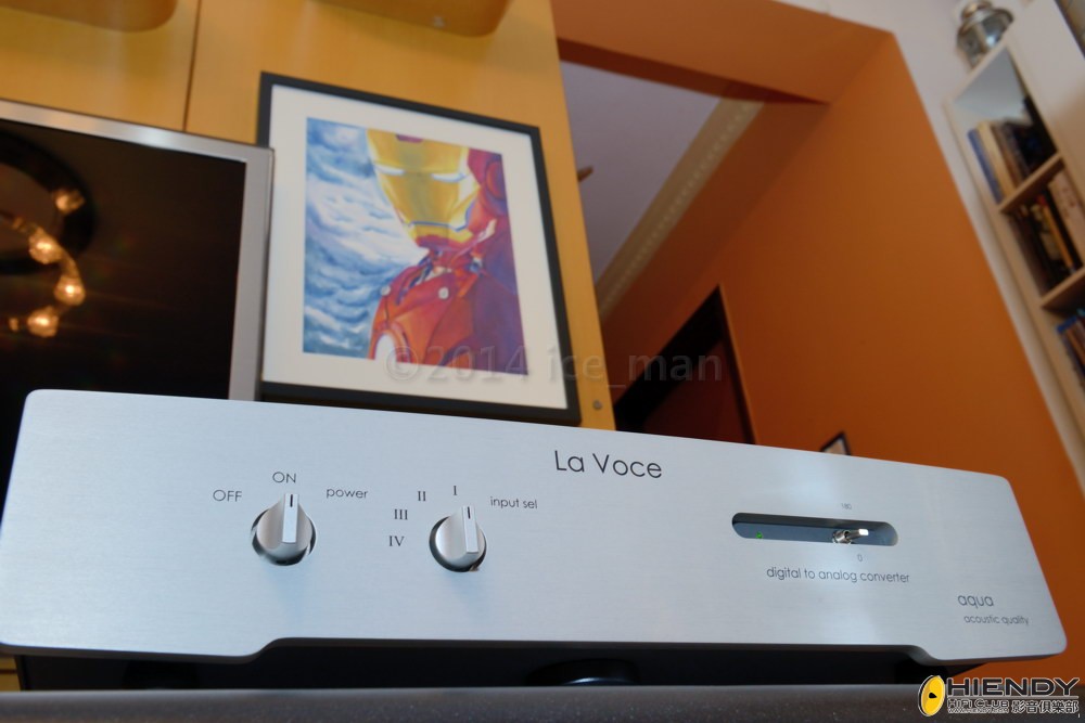

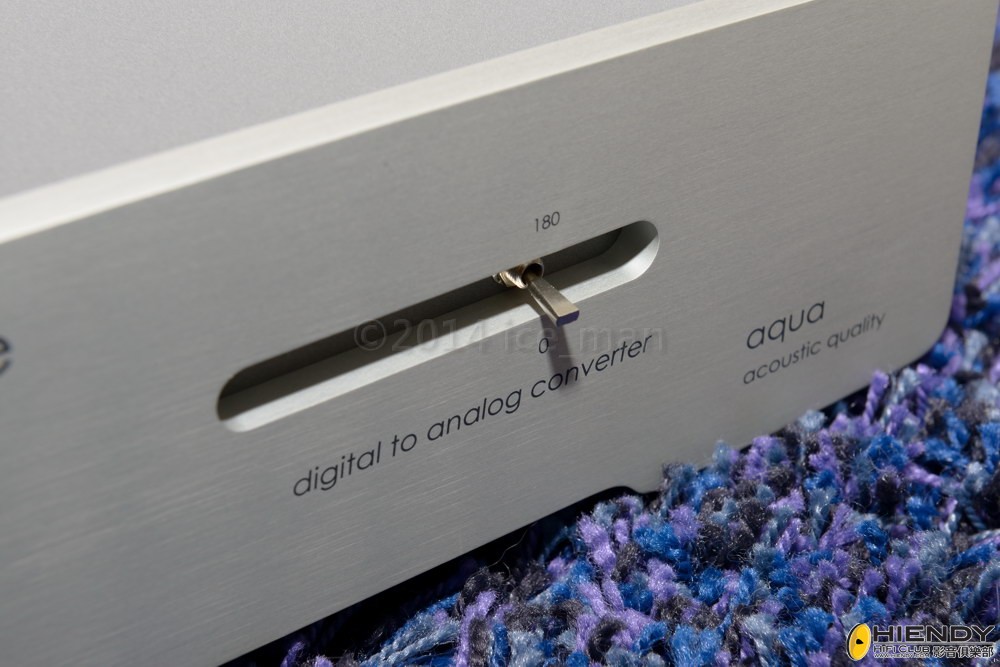

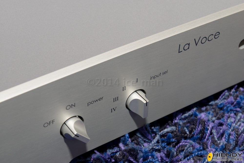

La Voce S2為第二代產品,外觀上一反當今DAC的時尚及高科技形象,簡潔樸素的外形流露出點點古典的味道,前面板以厚厚的10mm鋁合金板製成,沒有大型的LCD顯示屏,亦沒有任何格式顯示燈(只有一粒電源顯示燈),外殼方面使用了鋁合金製做再加上了一層相當特殊的陶瓷纖維(Nextel) 物料,除了有助減低外界的電磁與射頻的干擾外更能夠減少箱體的共振。操作方面的設計亦簡單易明,只有電源開關及輸入選擇按鈕與及一粒相位選擇掣。

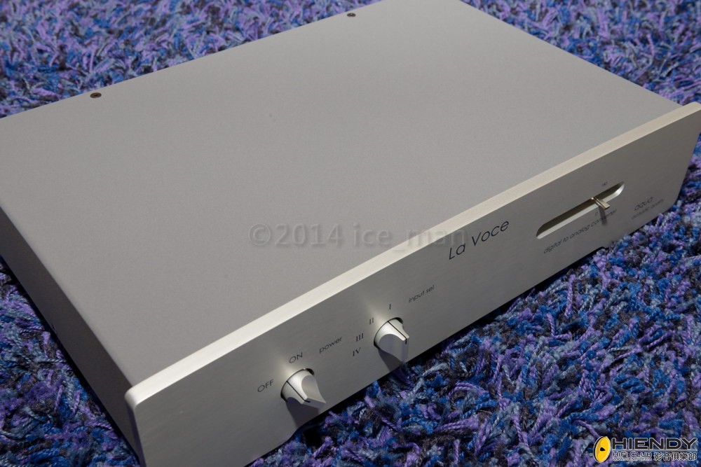

外觀:

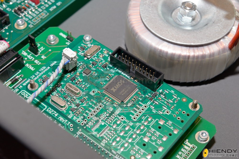

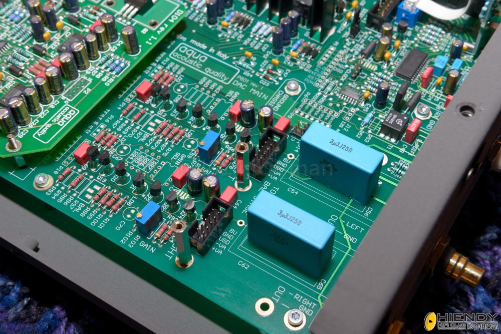

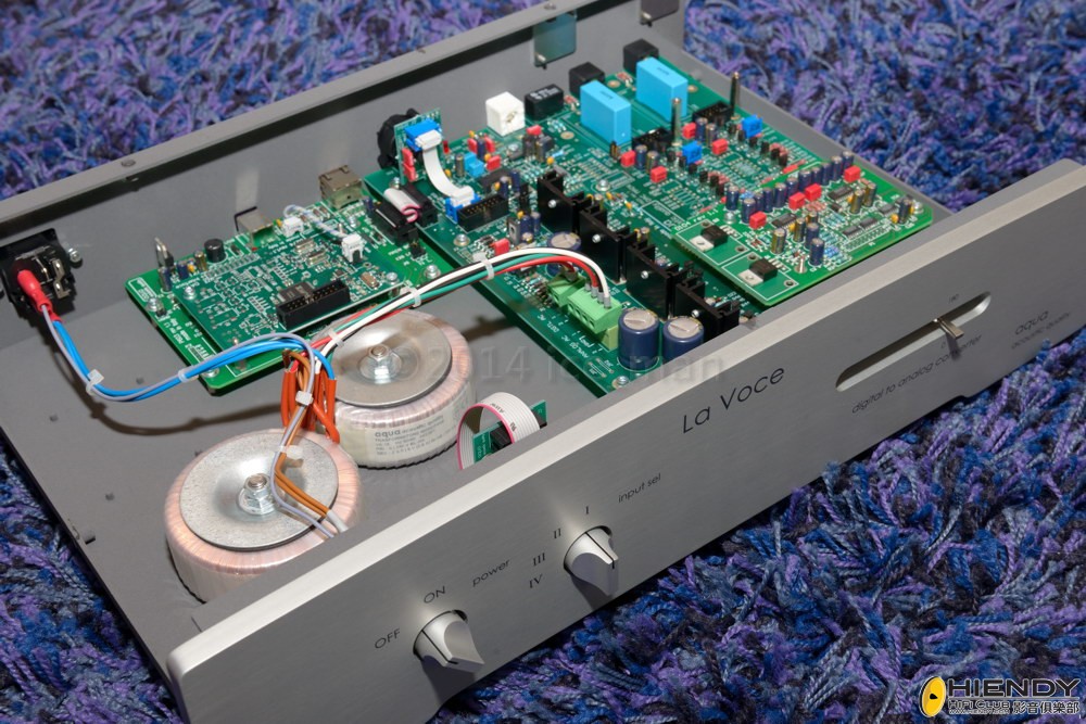

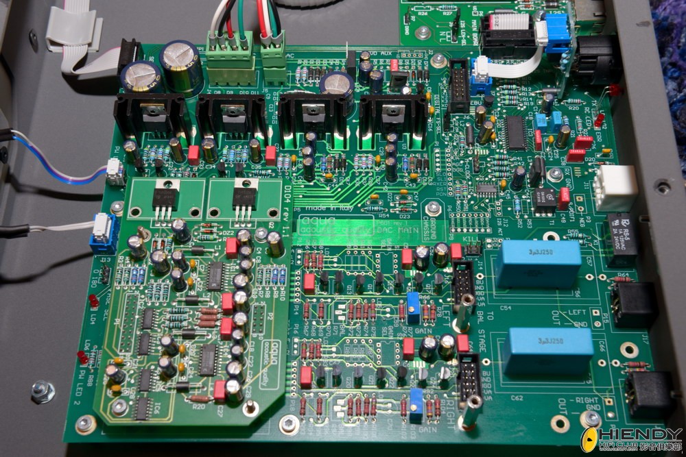

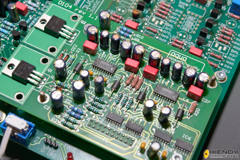

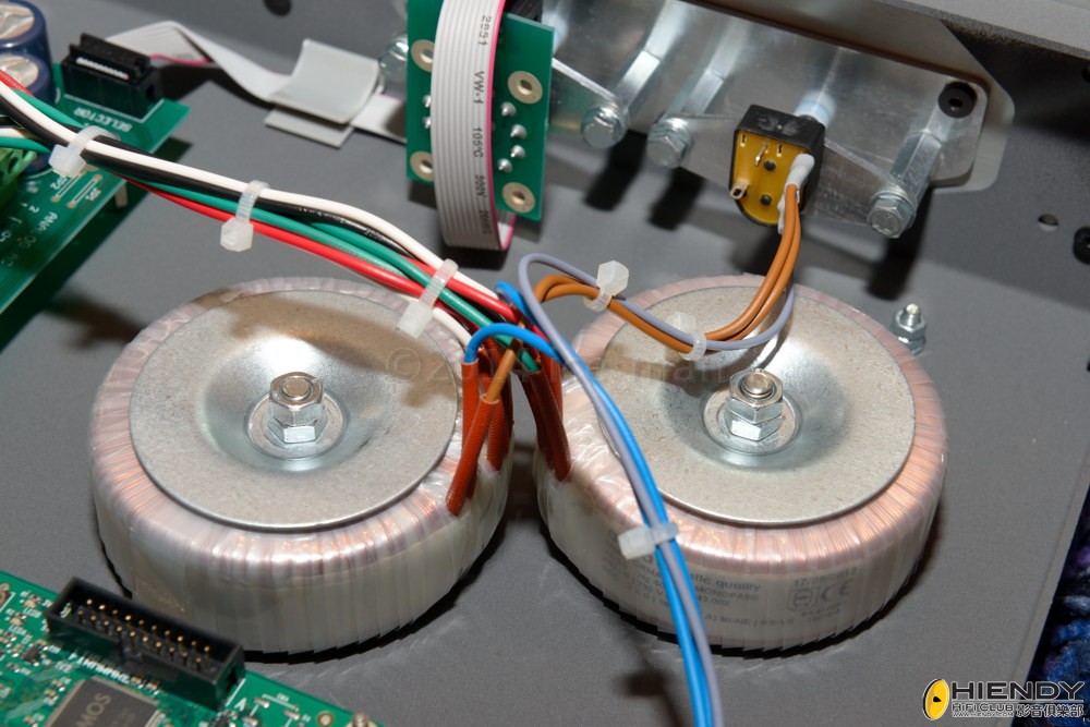

主機板的零件同樣講究,包括使用德國頂級WIMA薄膜金屬箔片電容、瑞典RIFA金屬薄膜电容、高精準低噪音的金屬箔式電阻、高速二極管等等零件。電源部份內置有兩顆獨立環牛各自單獨供電給類比線路部份及數碼線路部份使用,使電路各自獨立運作而不會互相干擾。

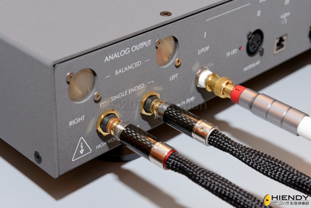

La Voce S2主要解碼核心使用傳統的R2R階梯式設計,這種設計現在已比較少廠家採用了,但是R2R的設計是最接近原始類比的轉換方式,La Voce S2用上了2顆Burr Brown的PCM-1704K數碼類比轉換晶片來實行真正雙單聲道的架構,而解碼能力除了使用AQlink輸入為最高支援24bit/192 kHz的取樣頻率,如使用獨家的AQlink輸入就可對應24 bit/384 kHz的取樣頻率,而La Voce S2是不能對應所有DSD的格式的。而輸入輸出方面La Voce S2提供四組的數碼輸入,分別有 (I)SPDIF(75ohm BNC)、(II)AES/EBU (110ohm balanced)、(III)獨家的AQlink及(IV)USB,類比輸出方面出廠時只有一組RCA,用家亦可自行選購平衡輸出卡來增加一組平衡(Balance) 輸出。

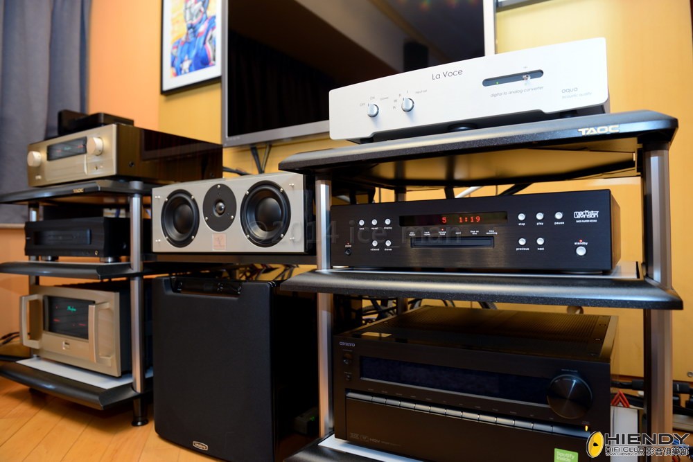

測試使用的器材及線材:
• Source I: Mark Levinson No.512 CD/SACD player
• Source II: OPPO DSP-105 Universal player
• DAC: La Voce S2
• Pre-amplifier: Accuphase C-2810
• Power amplifier: Accuphase A-65
• Speaker: Eventus Audio Phobos HDR
Power Treatment:
• SINE SAF-60A Parallel Power Conditioner: aqua La Voce S2 & Mark Levinson No.512
• Oyaide MTB-6 Power Distributor with 2nos. of Nordost QV2: Accuphase C-2810 &  Accuphase A-65
• Wireworld Silver Electra 7 Power Cord: aqua La Voce S2 & Mark Levinson No.512
IC & LS Cables:
Interconnection cable:

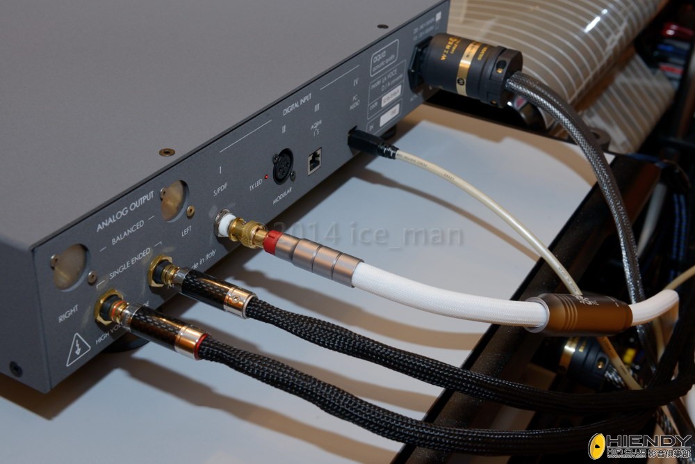

• Mark Levinson No.512 to aqua La Voce S2: Guru聽 Coxial cable (with BNC to RCA adaptor)
• La Voce S2 to Per-Amp.: VOVOX textura fortis RCA cable
• PC to La Voce - GROUD 4207AB PCOCC Digital USB A to B Cable
• Pre-amp to Power amp.: GURU聽 RCA cable
Loudspeaker cable:
•VOVOX Vocalis
Insulator:
• TAOC TITE-35S for La Voce S2

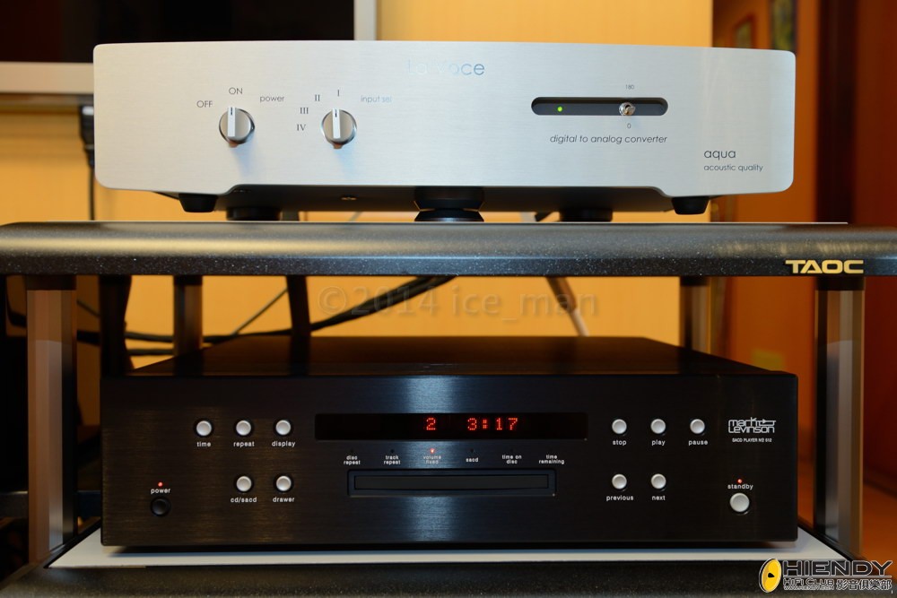

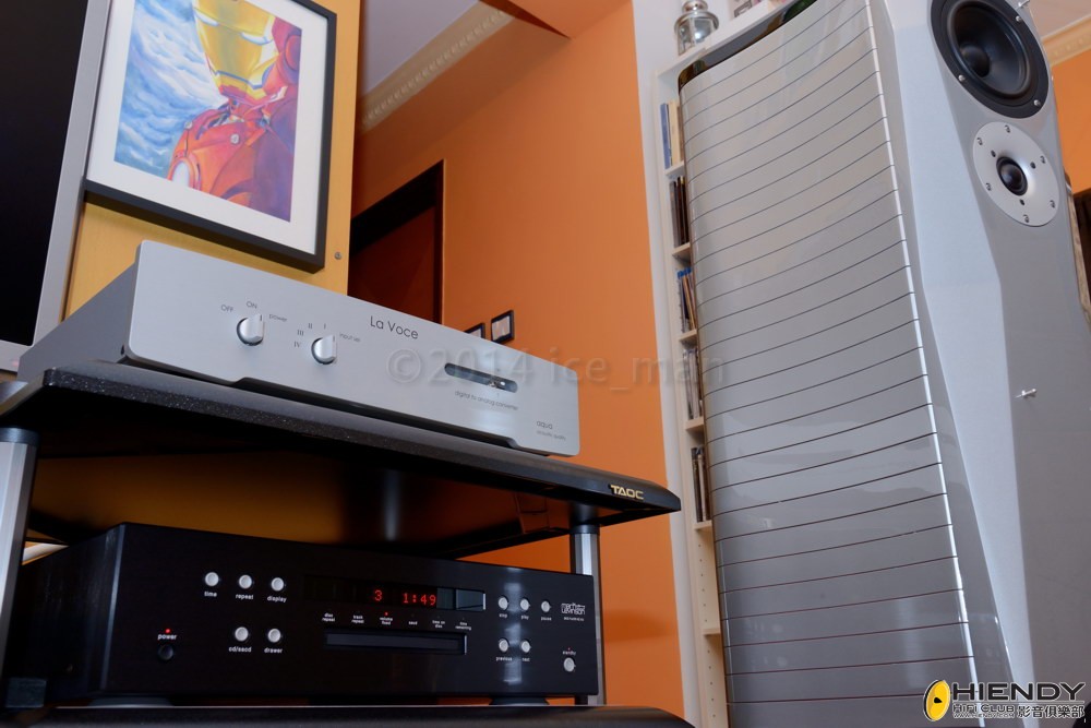

實際試聽:

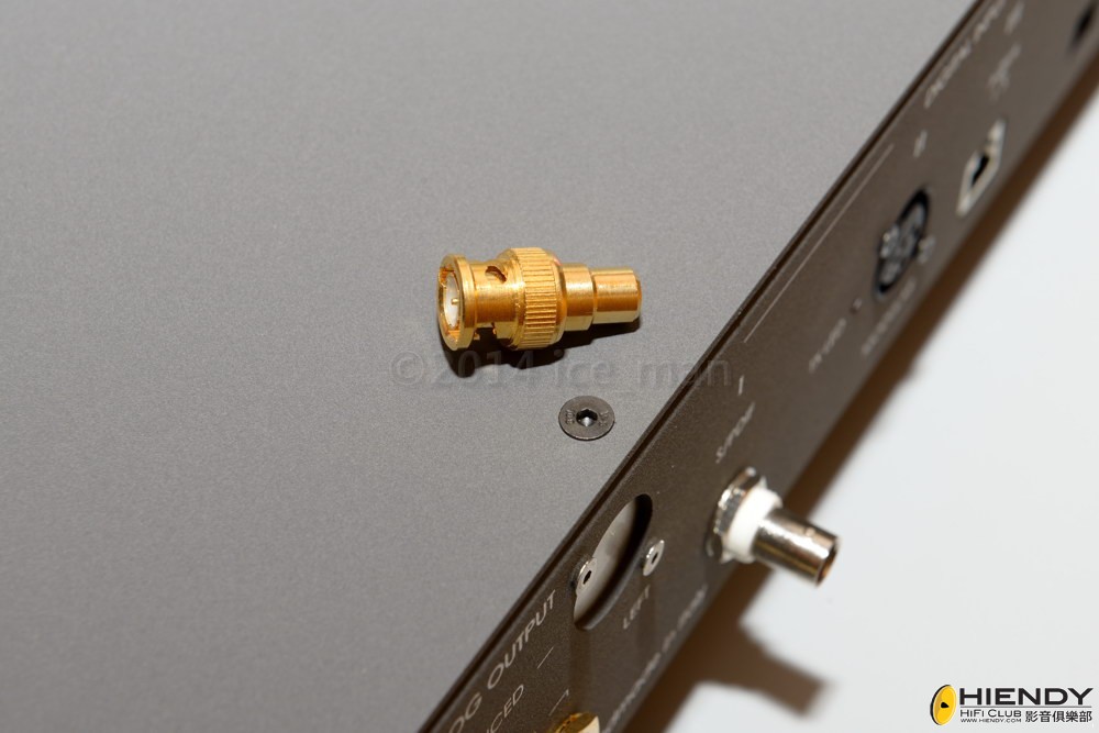

首先以單體CD唱盤Mark Levinson No.512經S/PDIF輸出並以75ohm同軸線駁到La Voce S2來試聽,但注意La Voce S2的S/PDIF輸入是BNC端子,而市面上的同軸線一般比較少會是一邊為RCA插頭另一邊為BNC插頭,所以今回選用了一個BNC to RCA的轉接器,再接上GURU 「聽」的RCA同軸線來駁到CD唱盤。今回這部La Voce S2大約run-in了接近50小時,發覺效果與單體CD唱盤的內置解碼都有一定情度上的分別,音場上的分別最為明顯,使用La Voce後整個音場感覺會更闊及更深一點,堂音表現相當出色。其次就是人聲表現,人聲變得更加甜潤、感情表現亦會更豐富。另外細微弱音亦表現得更清晰細膩,密度亦較佳,但就不及音場上的分別那麼明顯。而空氣感亦不錯,令人感受到一點點黑膠的味道,有一種非常舒服及耐聽的感覺,我個人就很喜歡這種寬鬆自然的味道。另外也試用了當今口碑不錯的藍光宇宙盤OPPO BDP-105以同軸線駁到La Voce來試聽CD及SACD碟,但結果發覺整體效果未如理想(註:並不代表市面上所有的藍光宇宙盤配合La Voce S2出來的效果也未如理想),所以不太建議以宇宙盤作為source來接駁La Voce。

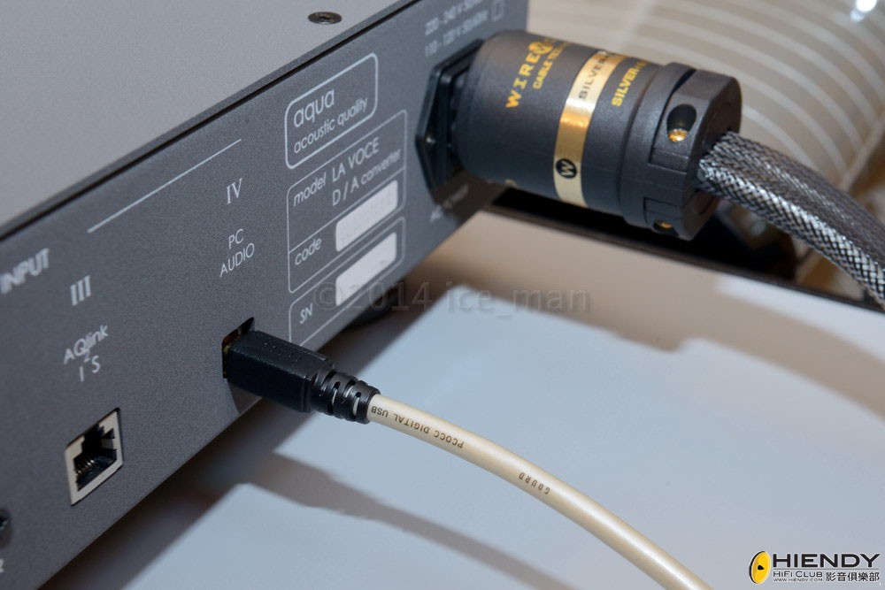

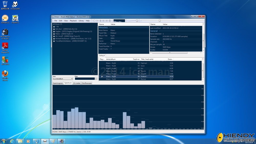

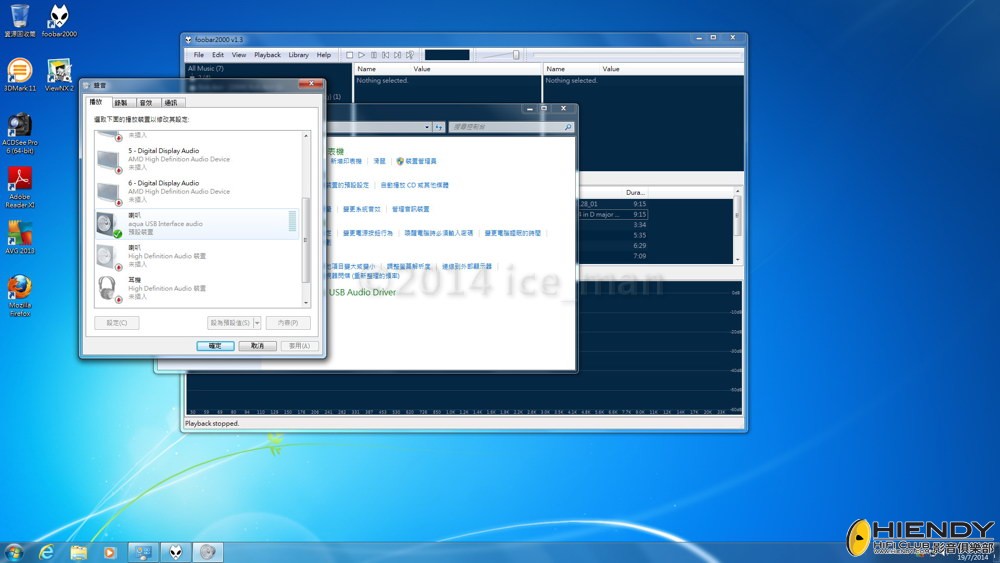

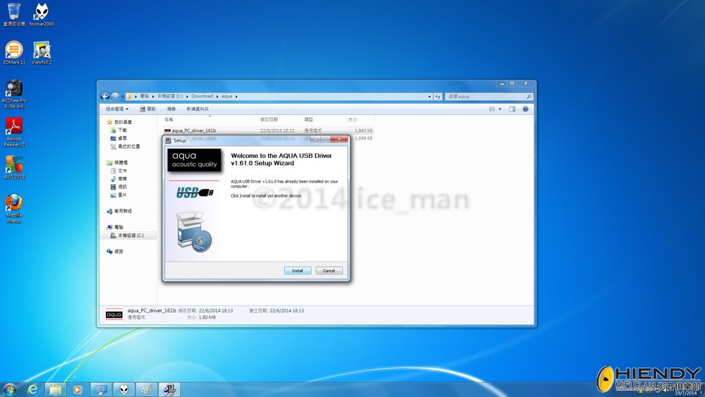

隨後再試聽La Voce S2的USB-DAC效果。首先於aqua管方網頁下載La  Voce的PC驅動程式,再於PC上安裝驅動程式並設定音效輸出為La Voce S2,跟著再於PC安裝foobar2000播放軟件。首先試聽由CD碟Rip出來的WAV檔,基本上不覺得有任何數碼聲的存在,音場也與接駁CD接近,包圍感表現不俗,細節表現就不及CD般亦豐富。然後再試原生的24bit/192kHz的檔案,分析力比試聽16bit/ 44.1kHz的WAV來得高,細節的表現出色,規模非常壯大的音場。最後試試播放DSD檔,雖然La Voce是不對應DSD解碼,但可於軟件先進行設定降頻,我於播放軟件foobar2000以DSD64檔轉為PCM來播放,結果效果與播放SACD碟存著一定情度上的分別,始終音質經降頻轉換後歌曲的資料必定有所損失,所以音質一定稍遜於原本SACD碟的質素,這已是意料中之事。
於PC上安裝驅動程

試聽「喜多郎 - 古事記」SCAD與SACD-ISO檔的分別,首先使用單體CD唱盤Mark Levinson No.512直接輸出來試聽SACD碟的「古事記」第六樂章「響宴」,中段的大鼓擂擊時的低頻下潛力相當驚人,聲聲懾人心魄。和唱的人聲表現沉實有力。之後再試聽SACD ISO檔時以foobar2000轉為PCM制式降頻來播放,發覺效果與播放SACD碟的時候有一定情度上的分別,低頻下潛力沒有SACD那麼好,分隔度及分析力亦弱了一點,直接播放SACD碟可以說是全勝經降頻轉換後的ISO檔。
放軟件foobar2000將DSD64檔降頻轉換來播放

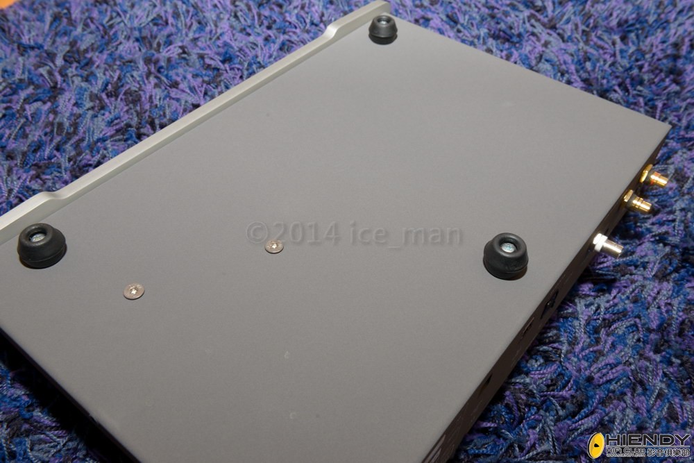

La Voce S2的音場表現相當出色,表現非常壯闊,感覺極闊且深,可說是La Voce S2最為突出的強項。包圍感亦相當不俗,聲音的密度亦很高。而人聲的表現也極佳,感覺自然甜潤,也許這些就是aqua的獨門技術所得出來的效果。對於不追求超高清音效,不會經常播放DSD檔案,而是想獲得自然豐富音樂感又對聲音細節表現有一定要求的人來說,Aqua的La Voce S2應該非常適合您。另外雖然感覺USB-DAC的表現已經算不俗,但是跟連接CD轉盤時的效果還是相差一點點,可能性其實有很多;例如抓音軌軟件、電腦硬件、播放軟件等等方面的配合問題,相信與aqua的USB-DAC設計上沒有太大的關系。另外我覺得La Voce S2的三粒膠腳不太理想,我個人來說並不喜歡,首先覺得膠腳的外表不太討好,而長期壓於淺色的墊材上亦有機會留下膠腳的印,建議加一套釘墊來配合La Voce S2使用,一來賣相會來得更好看,二來亦有助減低箱體的諧振令音色更純正通透,今回我就使用了TAOC TITE-35S釘墊來承托La Voce S2。還有發現La Voce S2不太適合配搭宇宙盤來使用,建議最好配搭一部品質優良的純CD轉盤(例如原廠的La Diva)或單體CD唱盤來獲取更優質的音效。有點可惜的是手上沒有La Diva純CD轉盤,所以無法以aqua獨家的AQlink經CAT6線駁到La Voce S2來試聽這種接法的效果。

發表於 2014-7-20 01:48:34 | 顯示全部樓層
圖中是你的家嗎?
 樓主| 發表於 2014-7-20 09:37:50 | 顯示全部樓層
taxiseven 發表於 2014-7-20 01:48
圖中是你的家嗎?
正是小弟的寒舍...
