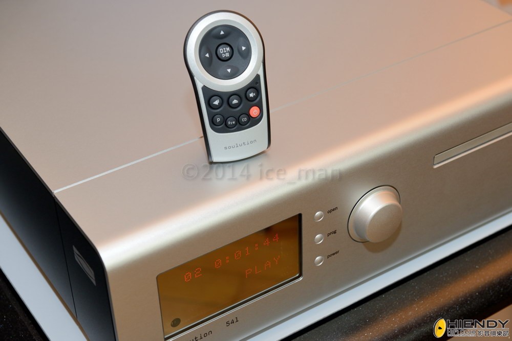

以外形來說表可以說是跟540沒有什麼的分別。541的前面板左邊同樣也是一個大型的顯示屏、顯示幕還左邊有三粒垂直排列的小按鈕,分別為Open、Prog及Power鍵。三粒小按鈕右側有一個大型的旋鈕,能提供播放、選項等等操控功能。右邊則是雷射光碟的托盤的位置。而外殼方面一貫Soulution的高品質,無庸置疑的瑞士金工技藝,用料考究造工精湛。再看看背面的部份,左邊為電源輸入的IEC插座,設有電源總開關掣。IEC插座旁邊的上方為Link端子,用來連接Soulution其它的器材。Link端子的右邊是RS232端子,再右邊的則是Ethernet(以太網)端子,這是一個訂購時可選擇的功能,用來連接區域網路(LAN) 來接收家中的高清音樂檔案進行解碼,例如能支持FLAC、WAV、MP3、ALAC、AAC、AIFF、DSD、DXD等等音樂檔案,格式最高支援高達24 bit/352.8kHz,而再則邊的則是USB-B端子,用來連接電腦播放PCM格式的檔案,例如WAV、AIFF及 FLAC等等音樂檔案,格式最高支援24bit/96kHz。而位於電源輸入右下方則是數碼輸出(Digital-Output),分別有SPDIF(RCA),AES/EBU(XLR)及Optical(Toslink)端子。旁邊的就是數碼輸入(Digital-Input),同樣分別有SPDIF(RCA),AES/EBU(XLR)及Optical(Toslink)端子,最高支援24Bit/192kHz。機背右邊就是平衡(XLR)與非平衡(RCA)的類比輸出。筆者一貫的作風必定會打開器材來看看其內涵,打開了541堅固的鋁合金機殼後才發現底板原來是非常重型的,使用了整整10mm厚的鋁合金板來製造,則板厚度為8mm,而頂蓋也達5mm之厚,不過相比就沒有7系那麼超級重型,但依然非常沉重扎實。

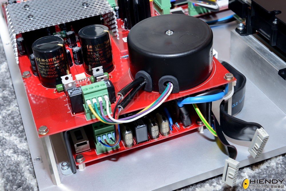

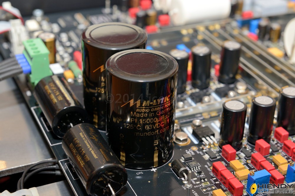

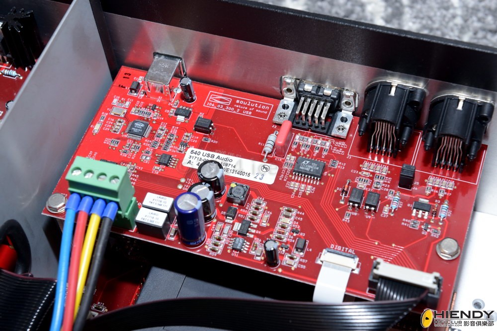

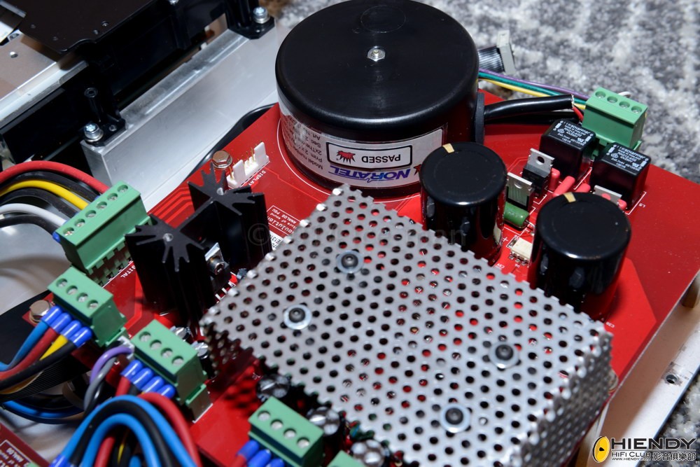

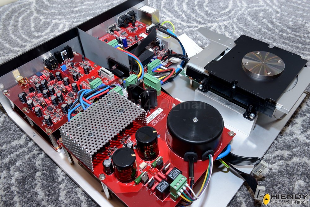

箱體內有多塊Soulution慣常使用的紅色線路板,分別是電源、類比、數碼、USB輸入及解碼等線路板。左前方是電源供應部份,使用了一個聞名的挪威Noratel(箭豬)環形變壓器,變壓器還以外殼覆蓋著,許多音響生產商旗下的頂班發燒級器材都喜歡採用Noratel的變壓器,因為變壓器對聲音的表現會有顯著的影響,所以Hi-end的器材選用優質的變壓器是相當重要的。另外電源部份更使用兩顆高質素的Mundorf M-lytic AG音響級功率電容,每一顆的電容量為10,000µF,為541提供穩定的電源。而電源輸入更使用了SCHURTER 公司的內置EMI filter的IEC插座,而量高的電流值更高達10A,絕對能滿足541的須要。電源供應部份的旁邊則是數碼光學讀取機械系統,這重要的系統依然是採用日本Esoteric所開發出來的VOSP“UMK5”(Vertically Aligned Optical Stability Platform),此讀取系統成本高昂,一般音響生產都只會用於他們的旗艦機種之上。可能你會問為何541不使用Esoteric更高級的VRDS-NEO讀取系統呢?據稱因為VRDS系統相對VOSP系統比較難於自行改動,因為Soulution廠方會將數碼光學讀取機械系統買回來再作一些改良來配合自家器材的須要,因此Soulution就選用了VOSP這個系統。於讀取系統後方則是與讀取系統有關的伺服線路,USB、SPDIF、AES/EBU、Toslink及其它數碼輸入輸出的線路板。而在左後方的則是數碼線與類比轉換線路。541的數碼處理採用DSP來將訊號作24bit/384kHz的八倍取樣的提升處理,特別的是541會先將DSD的訊號是轉為PCM數碼訊號後才作解碼的處理,並非以DSD模式來處理。經DSP數碼處理後會再以瑞士Anagram公司的Polynomial Algorithm做三段式濾波處理。經過DSP處理後的數碼訊號再傳送到左右聲道獨立的DAC為24bit/384kHz的數碼訊號解碼,而DAC則選用了德州儀器(TI)的Burr Brown PCM1792。要將數碼訊源轉換出最原音的類比訊號,解碼器必定要配合最精準的時鐘,541透過特別精準的數碼時鐘(Clock)電路與極高精準度的相位鎖定線路(Phase Lock Loop)來有效降低時基誤差的產生。經解碼後的訊源會再經由時脈高達3MHz的電流電壓轉換晶片,將電流轉換成電壓後再送到類比輸出級。類比輸出的線路板就位於電源供應的後方,541的類比輸出級為完全對稱的A類設計,而輸出的阻抗更只是10歐姆,對任何負載都應付自如,能保持最佳的表現。
541內部的整體零件

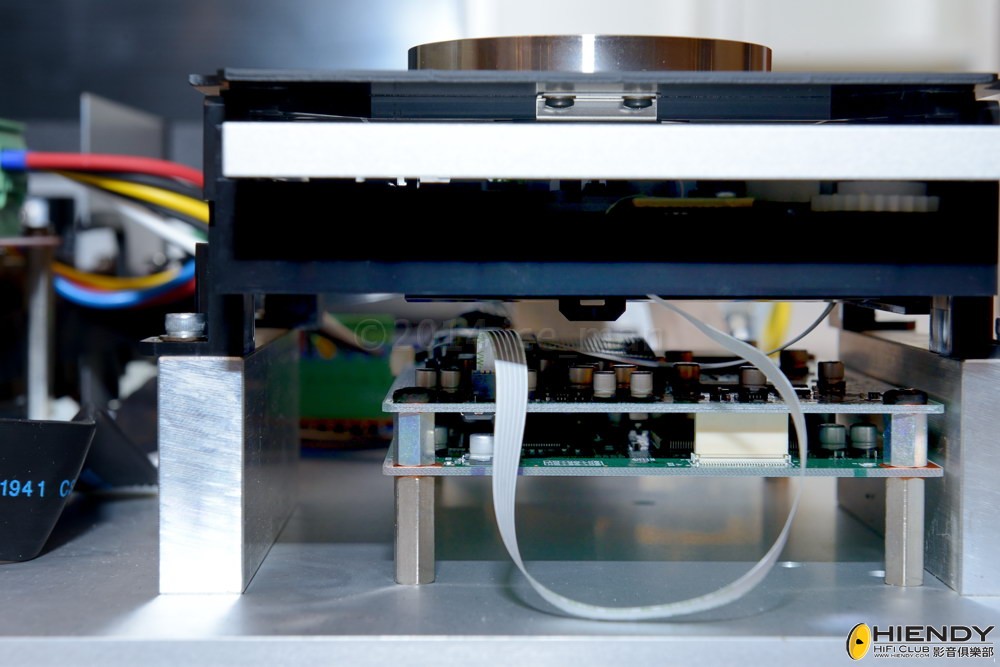

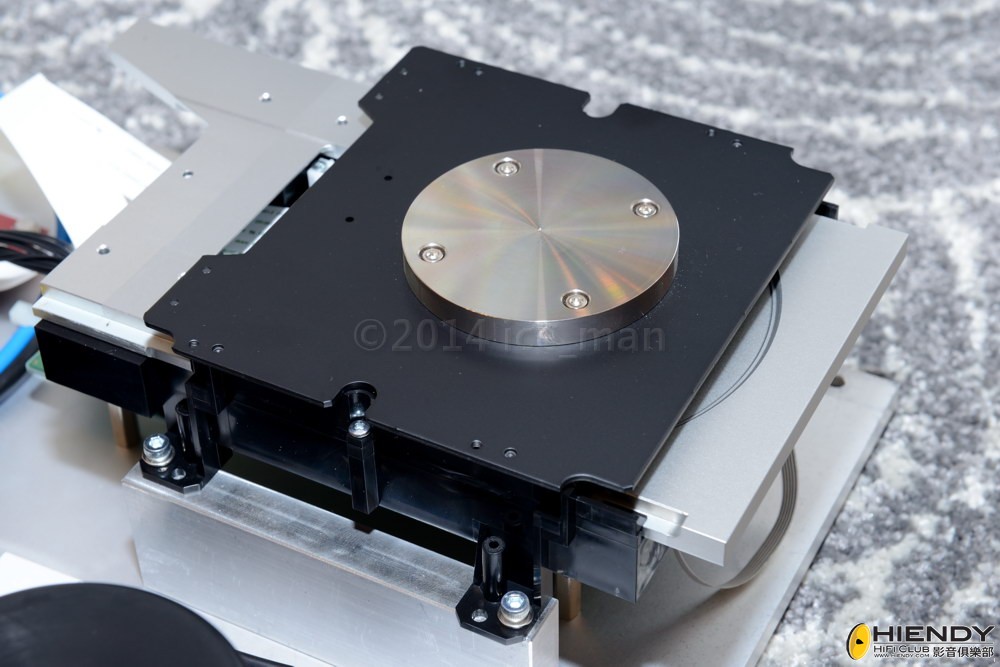

541採用Esoteric開發出來的VOSP數碼光學讀取機械系統
挪威Noratel的環形變壓器

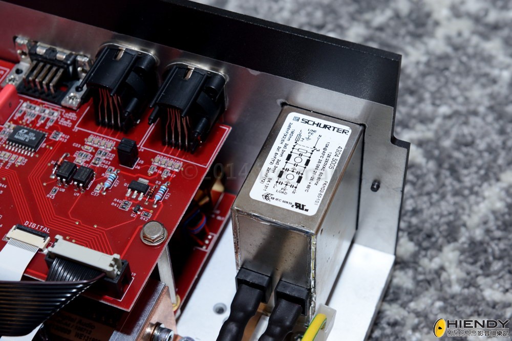

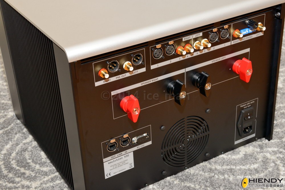

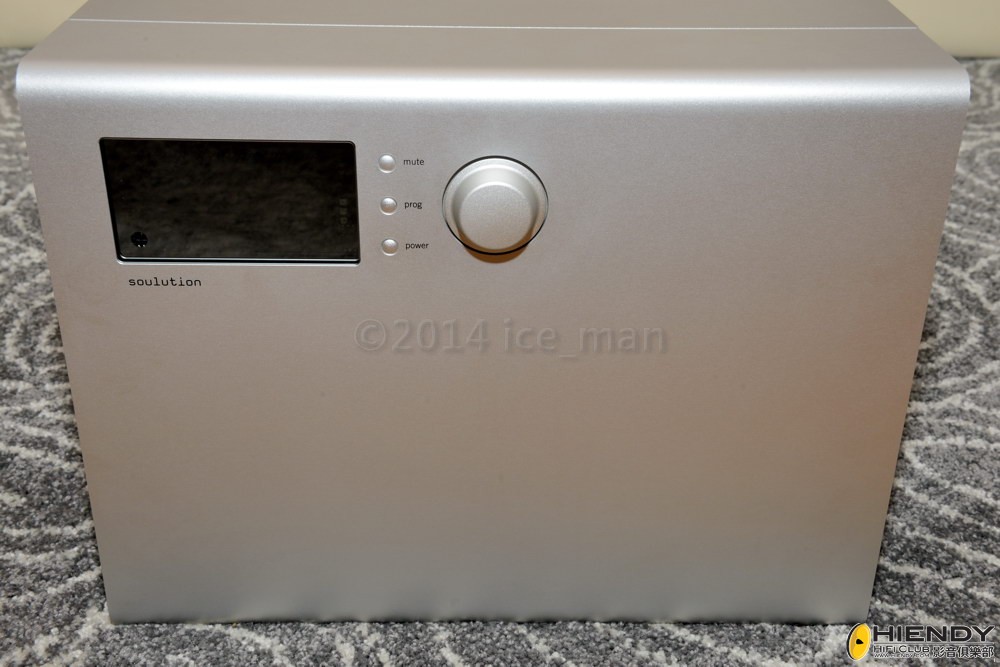

第一次看到530合併擴音機時真是目瞪口呆,真的前所未見體積那麼龐大的合併式擴音機,到目前為止530亦可能是世界上最大的一台合併式擴音機,而線條又簡約得無法再簡約,驟眼看還以為是一台一匹的窗口式冷氣機。530的前面板左邊同樣也有一個大型的顯示屏、顯示幕還左邊有三個是垂直排列的小按鈕,分別為Mute、Prog及Power鍵。三個小按鈕右側有一個大型的旋鈕,能提供靜音及多種選項等操控。而背部左邊上方就是Pre-out輸出的RCA與XLR輸出端子,上中央位置就是類比的RCA與XLR輸入端子,而右邊就是MC Phono輸入端子,這個MC唱頭輸入具有RIAA/IEC過濾器,位於MC唱頭輸入的中央位置有兩個Dip-Switch,左右聲道各設有一個,而Dip-Switch上面設有6pin能提供總共25組的阻抗選擇來匹配不同唱頭。下方則是揚聲器輸出端子(隨機附有兩套轉扭給客戶選用)。左下方就是為Link端子,用來連接Soulution其它的器材。Link端子的右邊是RS232端子。而右下方為電源輸入的IEC插座,設有電源總開關掣,非常簡潔的設計。530的機箱同樣也是非常堅固,底板使用了整整10mm厚的鋁合金板來製造,可說是非常重型的設計,而則板為厚度達8mm,頂蓋也達5mm之厚,非常沉重扎實,否則很難令這麼龐大的機箱獲得良好的強度與剛性,而530的重量達到40kg。

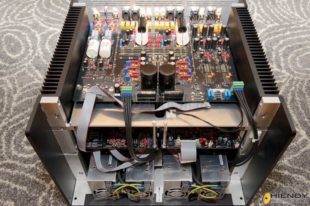

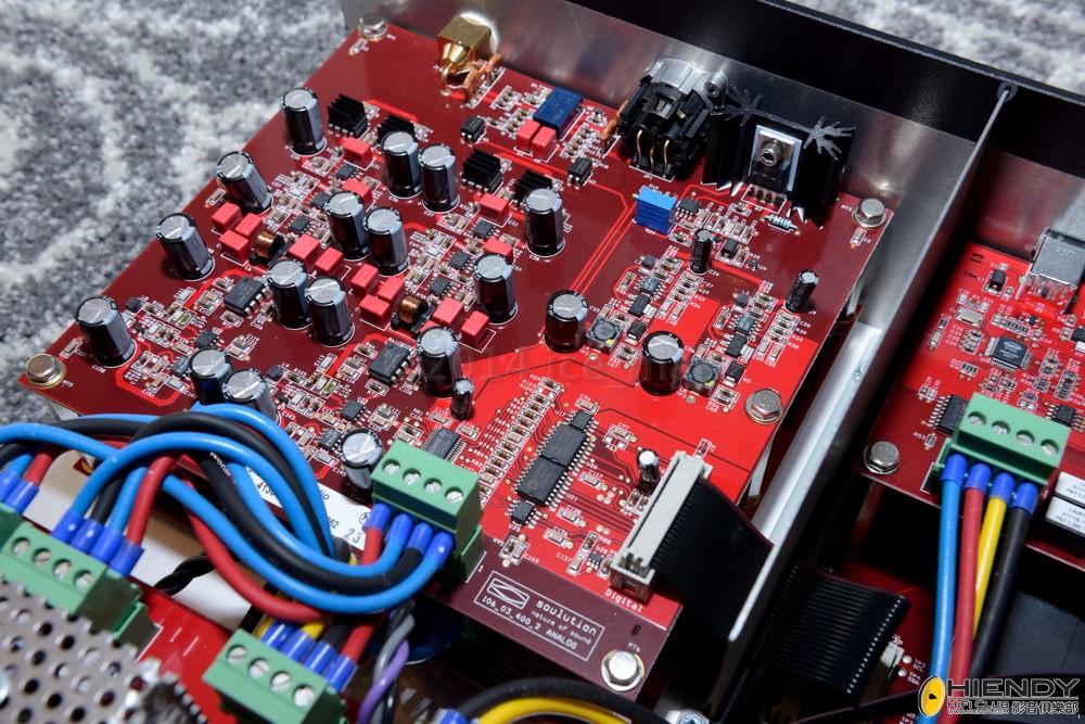

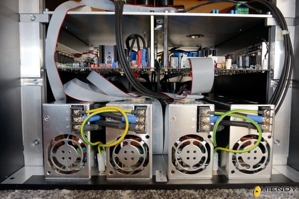

這台530合併式擴音機的機箱內是三層式的結構,其實可以說是將520前級及501後級加起來放入同一個機箱裡,所以就導致530的外形那麼巨大。最上層為前級放大線路板,這就相等於520 的前級模組。中層是後級放大線路板,這就相等於兩部501的後級模組。下層則是大型的電源供應部份,相等於將520及501的電源供應集合於一起。530的放大電路是基於710與700的技術來設計,核心是一個創新的電壓放大級的雙單聲道AB類設計,頻率響應由0至800kHz。
電源供應方面分為兩部份,電壓調節整流級及濾波級分別置於四套獨立的交換式電源供應器內,輸出合提供高達共2,400瓦。為什麼530不採用一般發燒友都喜愛大型環牛來製作線性電源供應,反而採用看似比較低級的交換式電源供應器呢?難道Soulution他們是為了節省成本來賺取更高的利潤?那想法就完全錯了!Cyrill認為電源供應是Soulution極重視的一個大課題,因為他們極為重視擴大器的電流供應能力,這就是能否完美驅動及充分發揮揚聲器的一個重要因素。他們從研究中發現傳統線性電源供應於大電流輸出時,電壓會因此而降低,這樣會導致低頻控制力衰減。而交換式電源供應就是最理想的解決方案,但交換式電源供應很多時都帶有高頻噪訊的問題,不過Soulution研發的交換式電源供應不但沒有高頻噪訊的問題,而Soulution總裁Cyrill表示他們研發的交換式電源供應比傳統環型的變壓器更為穩定,而他們的交換式電源供應在聲音表現上擁有更高的速度,而且即使於大電流輸出時電壓依然穩定,不會產生電壓下跌的問題。而這套交換式電源設有兩級穩壓,第一級是功率因數校正級PFC(Power Factor Correction)使用了Dual Phase Interleaved PFC線路與負迴授,而第兩級則是交換式PWM(Pulse Width Modulation)的控制,這兩級穩壓線路都是在70kHz極高頻之下運作,這兩級的穩壓設計有助阻止電流回流到電源供應內,亦大幅降低高頻雜訊污染及有助降低總諧波失真。再配以總容量達47,000µF的大水塘,足應付瞬間極大的電流輸出。還有這四套交換式電源供應器其實一共設置了九組獨立供電及六組高速穩壓線路,分別能為前級、後級及數碼與類比的線路提供既優質又穩定的電力供應,徹底避免不同的線路互相干擾。所以現在Soulution 7系的旗艦級產品701與711亦已轉用了線性電源供應了。功能上雖然完全超越了傳統的線性電源供應,但也不是沒有缺點的,就是Soulution研發的這種交換式電源供應成本會比傳統的線性電源供應還很高很多。又因內裡的零件數目眾多,所以電源供應部份也佔用了530的三份一的體積。
至於阻尼系數(Damping factor)方面530更高達驚人的10,000數值,因為一般擴音機的阻尼系數大約只有200至300左右,極少廠家的擴音機能超越2,000這個數值,一般來說如阻尼系數達2,000已是之超頂班的旗艦型號了,而有些更不提供這項資料,可況是10,000這個驚人的數值,於業界實屬極之罕見。而且530具有非常線性的三級放大設計,基本上以530來驅動絕大部份的揚聲器也能應付自如,無論多麼大食多麼難推的揚聲器530也能輕易駕馭它。另外雖然530不是純A纇放大設計,但因為530屬於高電流及高偏壓式設計,所以熱量也相當高,而機內裝有一把大型散熱風扇來散熱,不過噪音並不高,不會對聆聽時做成明顯的影響,另外全鋁合金機殼兩則為大型散熱器,所以亦能幫助530快速散熱。而內裡每聲5對合共10對的Bipolar雙極晶體管也安裝於兩旁的大型散熱器上,最高電流量為45A,所以熱量也不少,不過剛剛提及530機箱的精妙設計於運作時也不會使熱力積存於機箱內,值得一讚!另外530的除阻尼系數驚人外,訊噪比與失真率也相當了得,訊噪比大於120dB,失真率也低於0.001%。輸出方面530於8Ω(歐姆)時為125W、於4Ω時為250W,而2Ω(動態)時為則為500W。

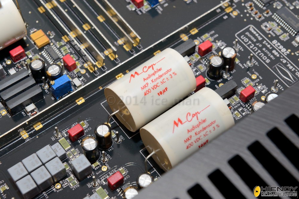

而印刷線路板上使用了多顆集成電路晶片,包括有Burr Brown OPA627及 Analog Devices AD797的Op-amp給線性放大及MC唱頭放大使用了,另外還有530使用Burr Brown的PGA2320晶片來控制音量,有別於旗艦前級721及720內使用的Vishay電阻,配合繼電器控制能提供80級的音量,每一級的音量為1dB。另外530還使用了很多名貴的零件,包括有業界相當聞名的德國Mundorf M-Cap Supreme金銀箔油浸電容、Mundorf Audiophile MKP金屬化聚丙烯電容 (Metallized Polypropylene) 及大量WIMA等等高級的音響級電容,另外還有使用Mundorf M-Cap Supreme電容以搭橋方式並聯於Mundorf MKP電容上使用,而前級放大線路上的電源部份亦使用了Mundorf M-Lytic AG+電容,用料上毫無妥協的餘地,可說是非常奢華。相信各位了解530的用料後就會明白為何530的身價會比一般器材為高。

非常奢華的Mundorf電容及其它頂級用料

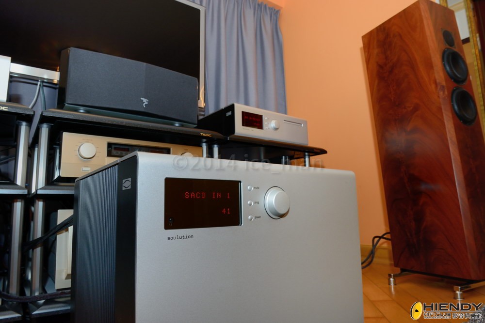

實際試聽:
試聽使用的器材及線材:
• Source 1: Soulution 541 SACD/CD player
• Source 2: OPPO BDP-105 Universal player
• Integrated amplifier: Soulution 530
• AV amplifier: Onkyo TX-NR5010
• Front Speaker: TIDAL Piano Crea
• Center Speaker: Focal CC800VW
• Surround L & R Speaker: Focal Chorus SR800V
• Surround Back L & R Speaker: Focal Chorus SR800V
• Subwoofer: Velodyne SPL-1200 ultra
Power Treatment:
• SINE SAF-60A Parallel Power Conditioner
• Power Cord:
OPPO DBP-105 & Onkyo TX-NR5010: Wireworld Silver Electra 7
Soulution 530: T-Adler Alexander
Soulution 541: Vovox Textura Power
IC & LS Cables:
Interconnection cable:
• Soulution 541 SACD player to Soulution 530 Integrated amplifier: Vovox Textura IC balanced
• Onkyo TX-NR5010 to Soulution 530: Vovox Textura Fortis RCA
• OPPO DBP-105 to Onkyo TX-NR5010: AudioQuest Vodka HDMI cable
• PC to Soulution 541 SACD player:
1) GOURD 1010R PCOCC Digital Coaxial Cable
2) GOURD 4207AB PCOCC Digital USB Cable
Loudspeaker cable:
• Front Speaker: Vovox Textura LS single wiring
• Center Speaker: Audioquest Gibraltar with 72v DBS
Rack:
• TAOC ASRII: All equipment unless 530
Shelve:
• CMS Black Sapphire: Soulution 530 Integrated amplifier

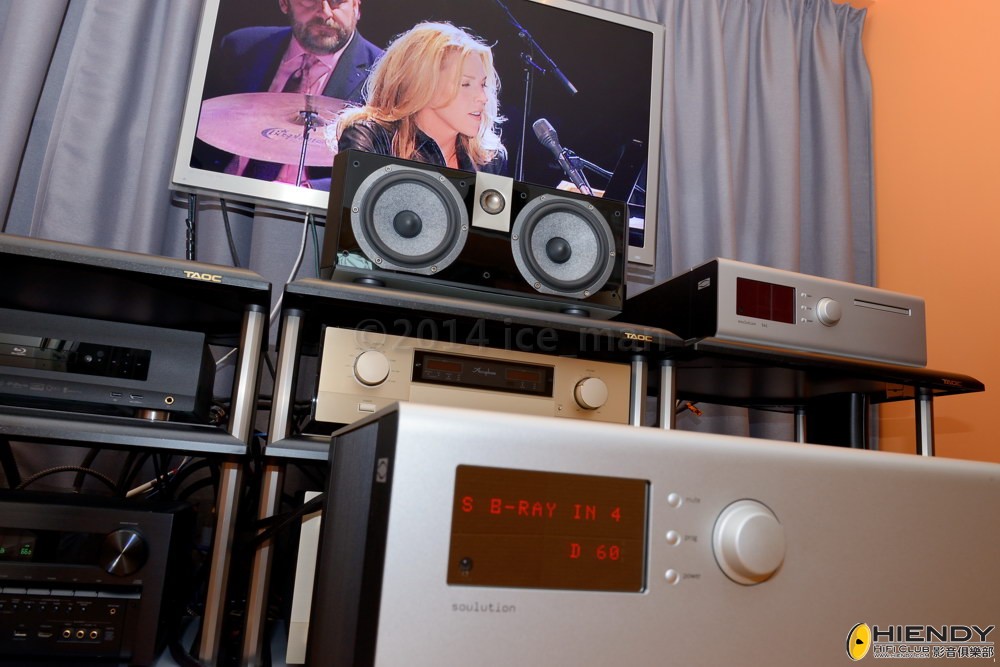

530提供了「Surround mode」(即一般稱為的By-pass模式)給用家使用,所以今次也會進行多聲道試聽。首先會於530的「Program Mode」中選擇的「SURROUND-IN」其中的「IN 4」為輸入,而AV擴音機的Pre-out輸出端子則接駁RCA線連接到530的第四組輸入上,另外再於530設定「SURROUND-VOL」音量(即530後級部份預設的音量),試了數次後發覺60比較適合這個組合,於是最終「SURROUND-VOL」音量就設定為60,再由以Onkyo的AV合併擴音機TX-NR5010的Per-out連接530來推動TIDAL Piano Cera前置揚聲器,軟件訊源則會由OPPO BDP-105藍光宇宙盤來負責。測試前先會在TX-NR5010進行一次Audyssey室內聲學矯正系統的調校,以配器材及揚聲器的特性與位置,經調校後就可以正式進行測試了。
先試「Adele - Live at the Royal Albert Hall」藍光影碟,會以DTS-HD Master Audio 5.1音效來播放此專輯。這張Live BD影碟記錄了她於倫敦的Royal Albert Hall的90分鐘感人的現場表演,先試Make you feel my love,人聲表現細緻,前置由530來推動果然不同凡響,人聲特別通透有味,更能展現出Adele既明亮又磁性的聲線。而現場的氣氛亦相當出眾,Someone like you一曲的中尾段的萬人大合唱時由530來推動TIDAL的Piano Cera前置揚聲器再配合Onkyo TX-NR5010推動中置揚聲器及其它環繞聲揚聲器更能如實地重現出現場的氣氛,自己就好像置身於皇家亞伯廳當中,聲音密度極之高、音場壯大、包圍感極為出色、鋼琴表現明亮彈跳力豐富!

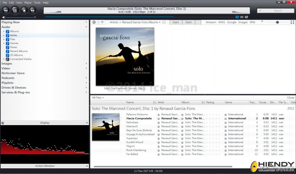

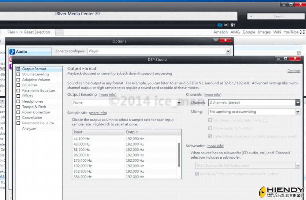

首先試將「Renaud García-Fons “Solo” The Marcevol Concert」專輯CD碟於PC上以dBpoweramp Rip成16bit/44.1kHz的Wav檔,以JRiver Media Center 20軟件分別以USB線及同軸線連接於541解碼來試聽。「Renaud García-Fons “Solo” The Marcevol Concert」此專輯是於鋼法國南部的Marcevol現場演出的錄音,Renaud以低音大提琴以不同技巧演奏了多首原創作品及改編名曲,融合古典、爵士、地中海風情、法林明高、中東等等元共冶一爐。今次試聽專輯第二首「Hacia Compostela」,發覺以USB輸入頗為接近原本CD的聲音特質,無論細緻度、音場、分析力等等都相當接近,依然能感受到低音大提琴充滿魅力的那種緊湊、剛強有勁、低沉而柔韌之聲音,而空氣感表現依然豐富,密度也亦相當之高。而以同軸輸入時低頻延伸會略遜一點,但整體表現也相當理想。
有點很特別的是根據資料541的USB輸入能力最高只有24bit/96kHz,但筆者嘗試於JRiver Media Center 內將Sample rate設為192kHz但541依然能夠解碼。後來電郵給Cyrill向他詢問有關的問題,Cyrill他回覆說原來用家日後可選購升級套件來將541的USB輸入解碼能力提升到24bit/192kHz,這個升級套件已包括為541增加一個LAN的輸入端子,能支持FLAC、WAV、MP3、ALAC、AAC、AIFF、DSD、DXD等等音樂檔案,檔案格式最高支援高達24bit/352.8kHz。如果預計日後將會使用541來建立你的CAS系統,建議於訂購541時一併選購LAN卡會比較好一點,這樣可免除日後回廠升級的麻煩。
