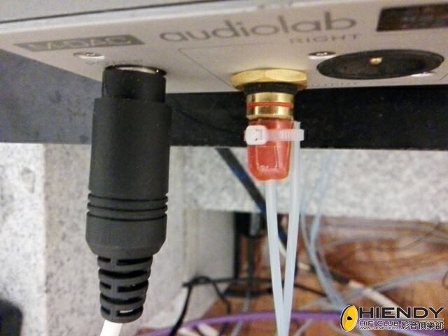

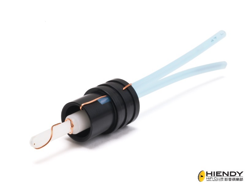

47 Labs 的 OTA 單芯線最特别之處,無需 connector 将線芯連接到RCA端子。對比鬼佬話最夹的Eichmann Bullet 舆直接線芯相連聲音有何差别?台湾牙尖嘴利 blog 有介紹。
直接線芯相連就無焊錫,亦無RCA connector 上大件金属引起的涡流,更加無plating引發不同金属界面的種種問題。不過就無辦法将線固定在機上,於是乎,47 Labs 就好“天才”地出了一套 OTA connector,又好“天才”地賣了個靚價。一對線,4個頭,折完再折,在日本仍要 7560円,爲到500港銀。小弟姑寒,無論如何都無法說服自己用500文山長水遠買8粒塑膠返離。
用RCA 保护套和扎带,将地線固定於端子上。

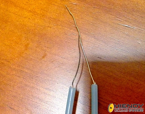

正線直接卷成以下樣子,塞入端子中。小小松,又不至影响連通。今日會去買少少紙膠布(美文紙),先卷厚線頭,再卷線芯,如此就完全不會松。
相信小弟此做法,功效應該與 OTA connector 無異,事實上聲音亦相當好。
之後又照辦煮碗,用0.4mm線做數碼線,大出預料,竟然完全無阻抗問題。小弟部DAC用WM8805 收 spdif data。176.4k Hz會好易unlock,OTA線對比於先前用過的六七個牌子線,都要好得多,完全無unlock。聲音亦靚。

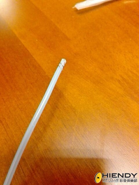

用咗個幾月發現,線口黑曬。右邊新剝皮,對照差好遠。

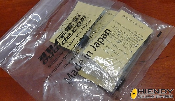

最後都係死死地氣洗咗成千銀,係日本買咗兩套connector返離。
