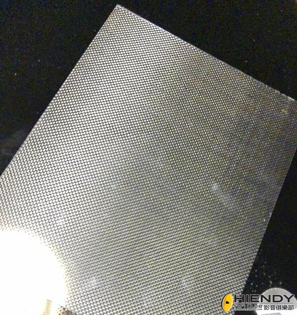

0.5mm厚 碳纎維板墊底。收到貨發覺太薄,好軟。至少要3mm先够。

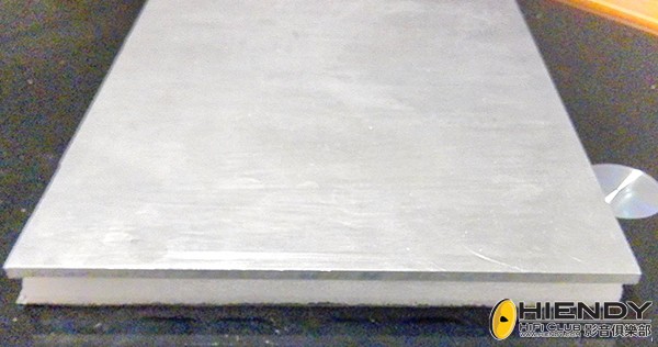

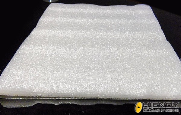

中間係 15mm厚 EPE 發泡膠板(珍珠棉)
上面係 5.7mm厚 T651 合金鋁材

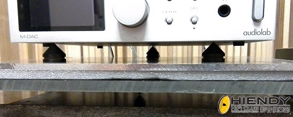

墊好開聲,聲音有高有低,不過就係發軟蹄。的确係件碳纎維薄得滯,換成10mm厚電木板,将發泡膠板亦都換成10mm。三文治上下用黑檀木腳錐。
再試聲。

不過好難做到水平。 如那黑檀腳可調高度就攪掂。

電木板同鋁板裱面都好似鏡面咁平。
黑檀木腳錐係淘寳度買的大陸制品,佢地用木工CNC做唧,網度話誤差0.05mm,實際望落就真係睇唔出差别。
珍珠棉發泡膠板就唔好自己界,有唔同厚度賣唧,機器係直接成形,厚薄都幾均匀。
水平應該唔係問題,可以調架腳。

我的意思是中間嗰層。 厚簿雖然很平均。
但受壓時三點支撐㸃不同, 因機身重量分佈不平均。 重那點會壓低一點。 不過可能對聲音沒影響。
