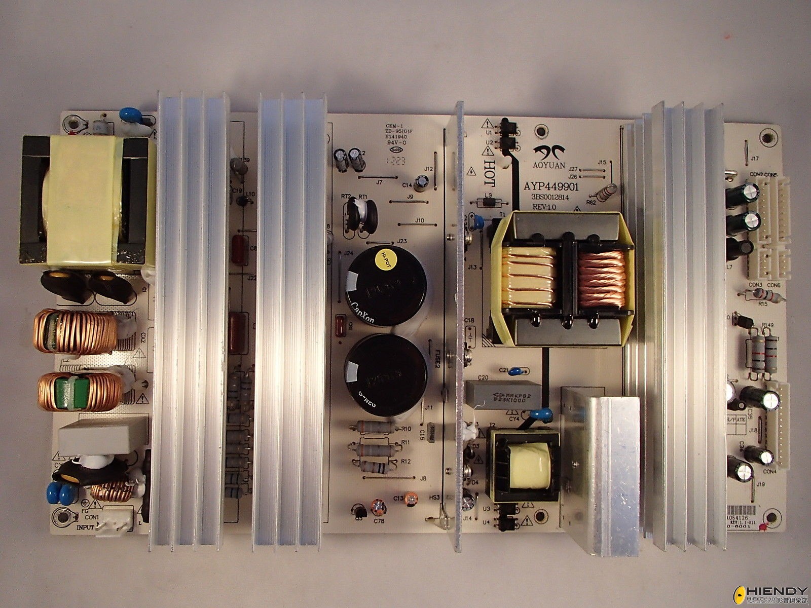

發表於 2015-6-23 21:05:07 | 顯示全部樓層
本帖最後由 天下第一刀 於 2015-6-24 01:39 編輯
對市面上賣的‘機器愈重愈好聲’認同99.99%。
但如果用上隔离變換結构的開關電源就顛覆此觀念﹔
最近通過音響售後服務的同學對靠音響吃飯的人進行調查﹐結果同樣‘機器愈重愈好聲’﹐其中AMERICAN AUDIO 聲音可以﹔訂做部回家AB﹐同樣喇叭同樣聲壓下隔离變換結构的開關電源聲軟兼力度較好。
http://www.hifi-forum.de/bild/vlp-2500_18757.html
隔离變換結构的開關電源:
PS.用普通開關電源的後級基本上被用戶拋棄﹐其中包括專業後級的"皇冠"及"美其""雅馬哈"等.
