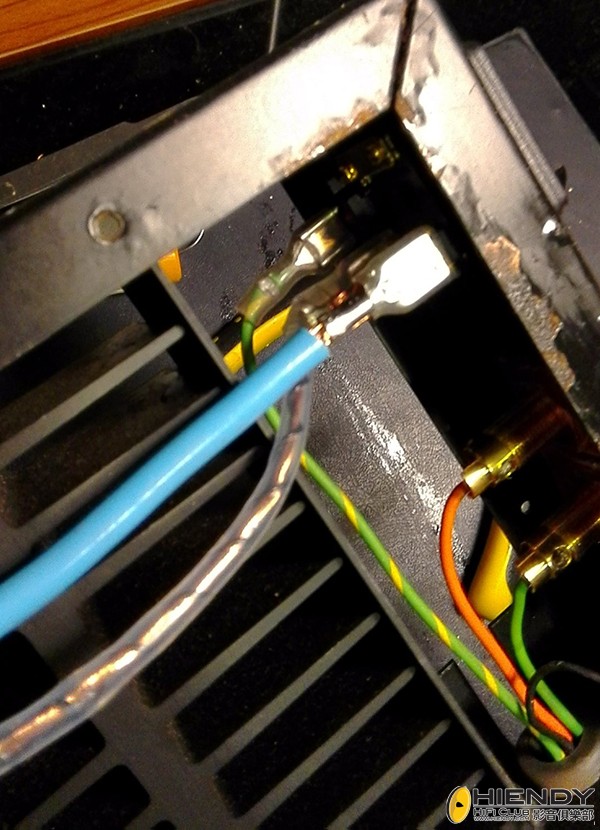

87年產第一代英國產 Audiolab 8000P,親戚不要的陳年舊貨,到小弟手中又束之高閣,兩年後,抽起條筋,找出來聽,接線竟然可以開機,聲音還算不錯。摆上架,改用 47 Labs OTA 插頭接駁,怎知此機年事已高,插線稍一用力,紧固端子的塑膠底座即時斷成數件,端子落入機中。如此一部殘機,摆去鴨記都未必有人買。
因小弟研究所住的日子太長(非正常人類研究所),無辦法正常思維,竟然想到買零件,連修带摸,整好部機。零件錢與機價値完全不對等。

 樓主| 發表於 2015-7-1 12:08:59 | 顯示全部樓層
本帖最後由 JackieEason 於 2015-7-1 12:13 編輯
開聲一聽,低頻果然比原來紧。換機内 AC calbe,先試 Nordost,無帮助,再換Transparent premium powerlink,低频全部回來,而且層層叠叠,非常好聽。經已不是 Audiolab 阴柔的聲底,透明有力。不過高頻有刺,比之前明顯。
(上面就各插一個牌子的線影張相)
