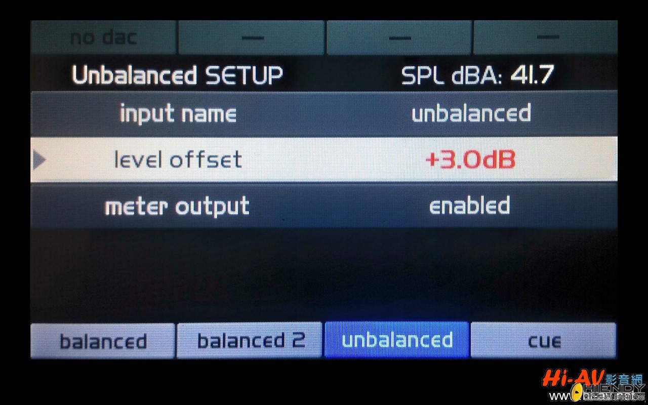

每組類比輸入都有不少項目可以設定。
像是輸入訊源的名稱(input name)、電平補償(level offset)、外接音壓表(meter output)等,全都可以自在設定。

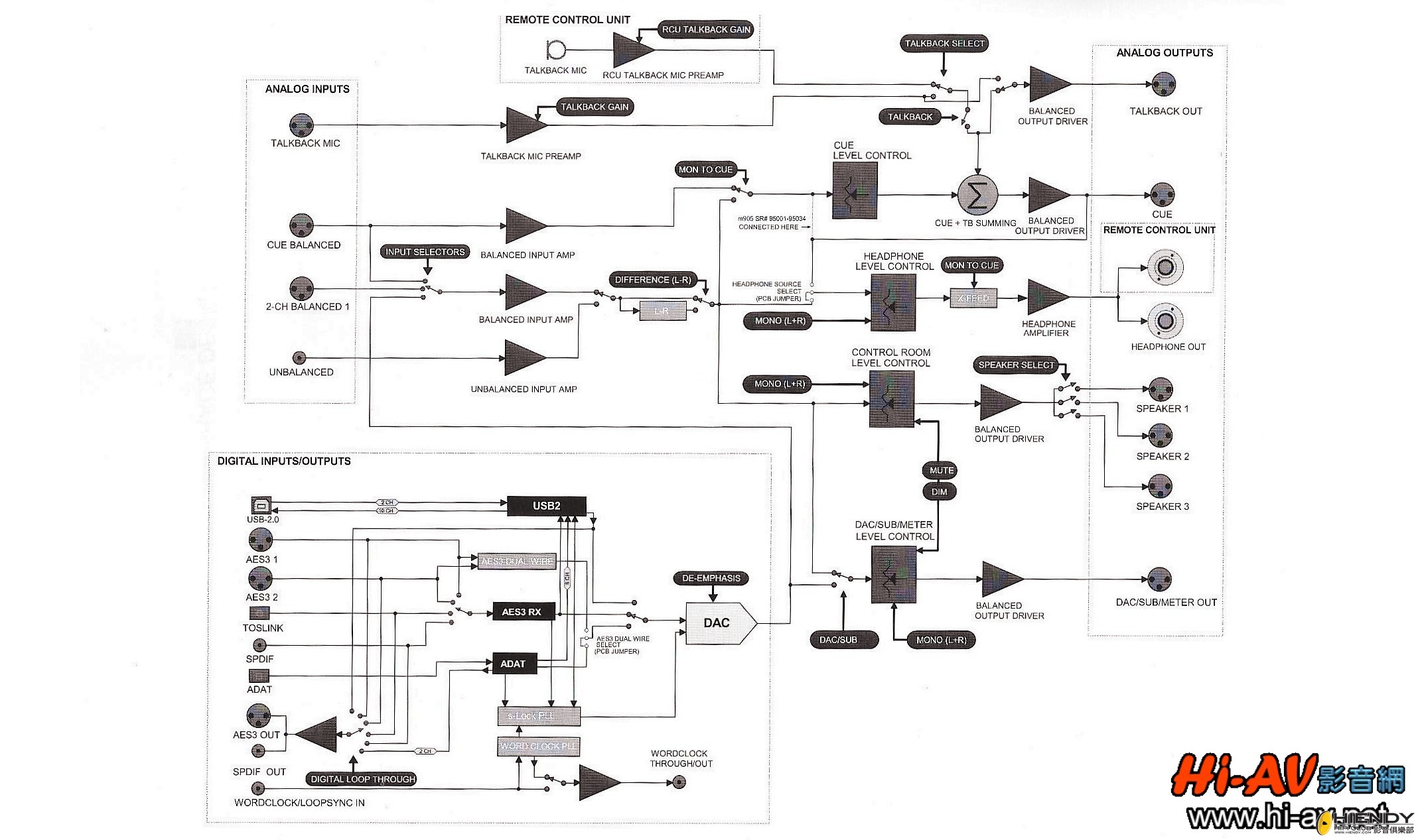

在使用手冊裡附有本機的電路方塊圖,清楚顯示各組訊號輸入之後,在本機內部的處理流程,這種實事求是的作法,在一般家用Hi-End音響器材是很少見得到的。
