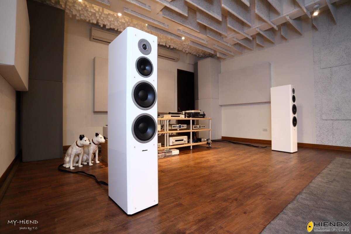

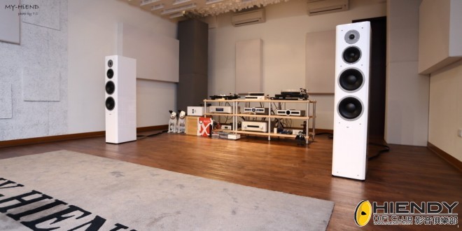

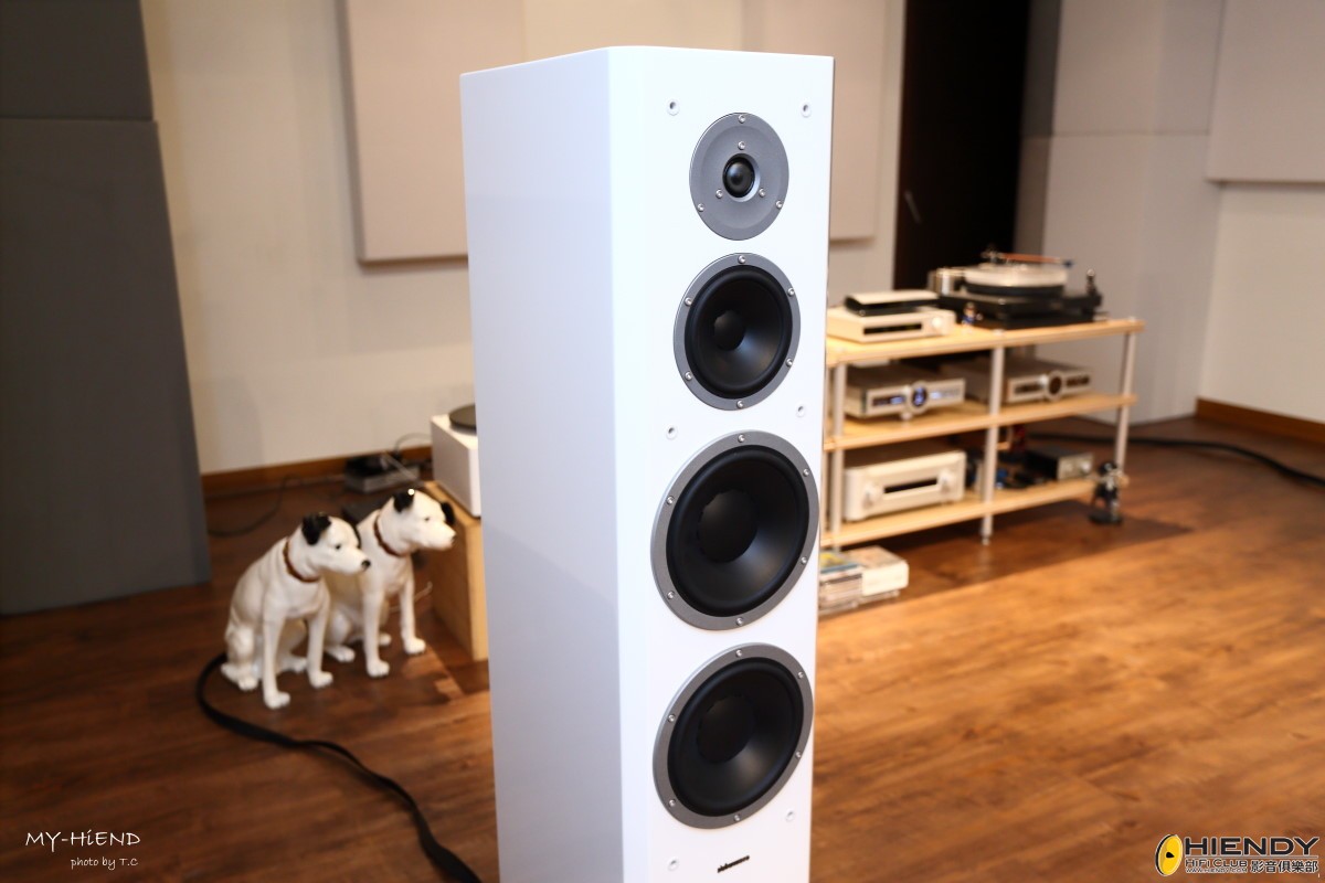

丹麥著名的喇叭設計製造廠商Dynaudio旗下產品線齊全,光是家用喇叭就有8、9個系列以上,加上錄音室和車用音響器材更是豐富,專注在各領域的喇叭設計製造也讓該品牌在世界各地都享有盛名。此次介紹的Focus系列屬於家用產品中的中階喇叭,此系列中共有5個款式,3款不同大小的落地喇叭,1款書架喇叭,還有1款中置喇叭,Focus 380是落地喇叭當中最大型的。Dynaudio至少有3個系列可以做為環繞系統,分別是Focus、Excite、DM,這三款都有合適的主聲道、後環繞和中置喇叭產品,而Focus系列是這當中最高階的系列。

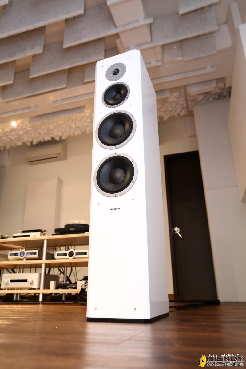

Focus 380身為此系列中的大哥,做為兩聲道的主喇叭綽綽有餘,高度達到122.5公分,寬度24.6公分,深度38.5公分。而且初步從外觀上便可看出他的低音能量應當十分好,2個20公分的低音單體加上後方還有一個低音反射孔。使用Dynaudio招牌的軟凸盆高音單體和15公分的中音單體,只要擺位適當,高音細節肯定優秀。

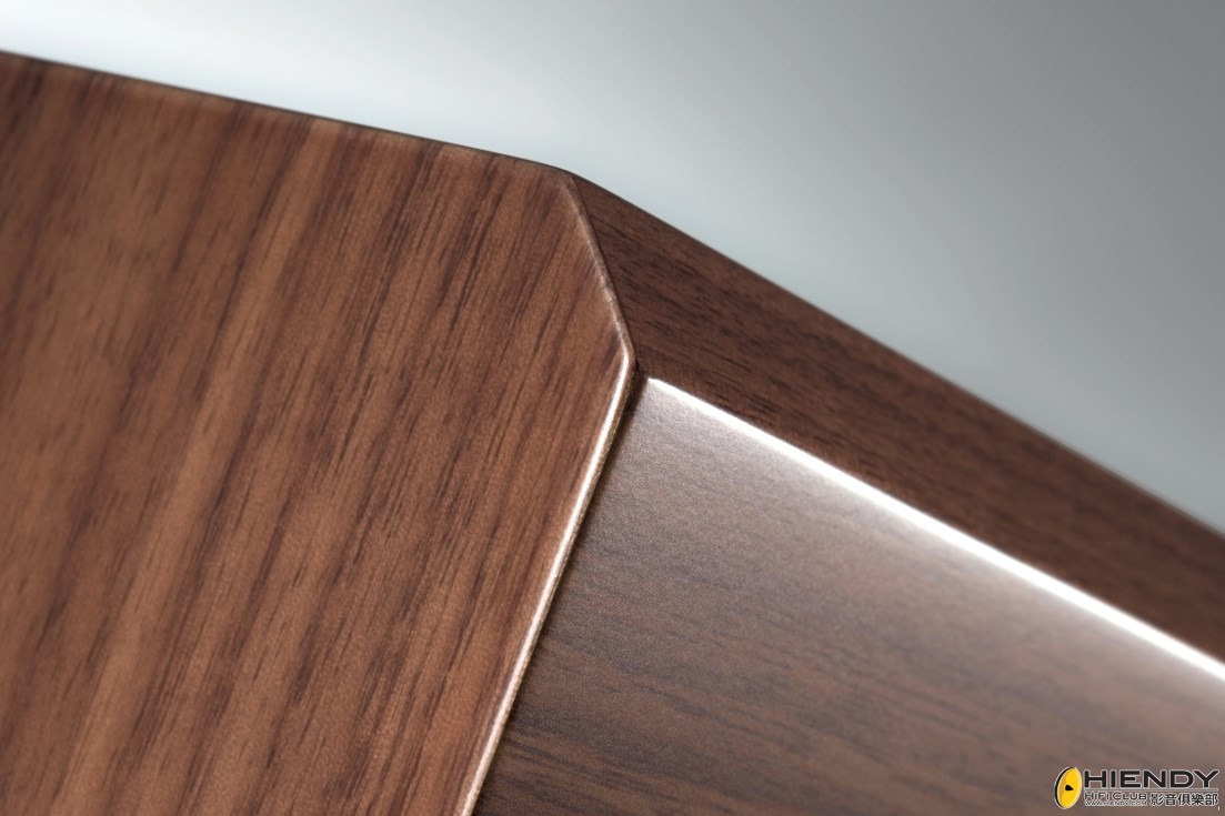

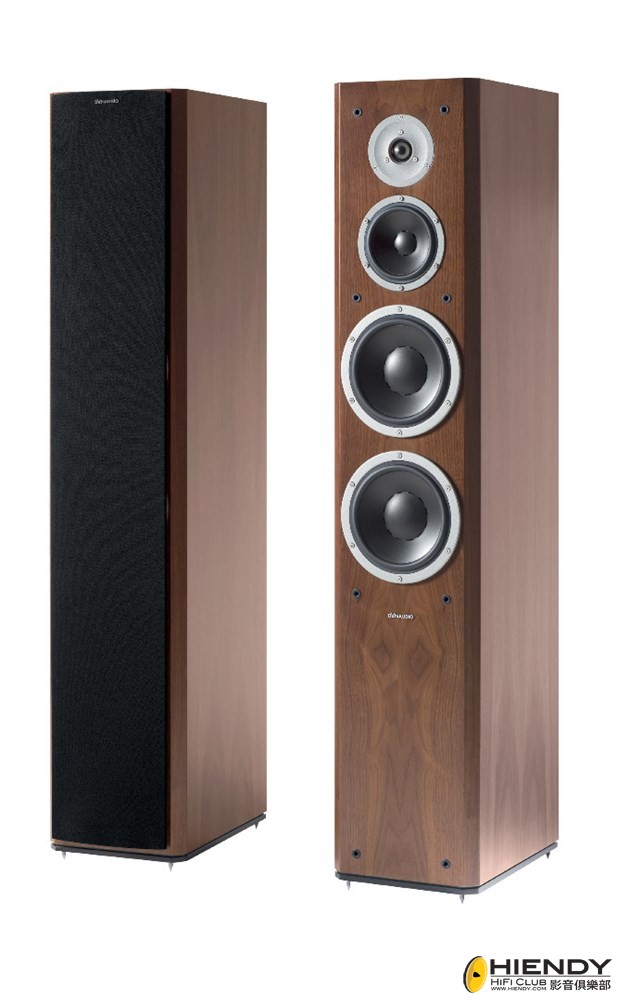

Focus共有6種顏色,鋼琴烤漆有黑白2色,木紋貼皮有4色。純白的鋼琴烤漆特別有氣質,而且和黑色一樣幾乎百搭裝潢風格。Focus 380的體積不算小,高度上具有相當的氣勢。在前面板有8個小孔是用來固定網罩的。

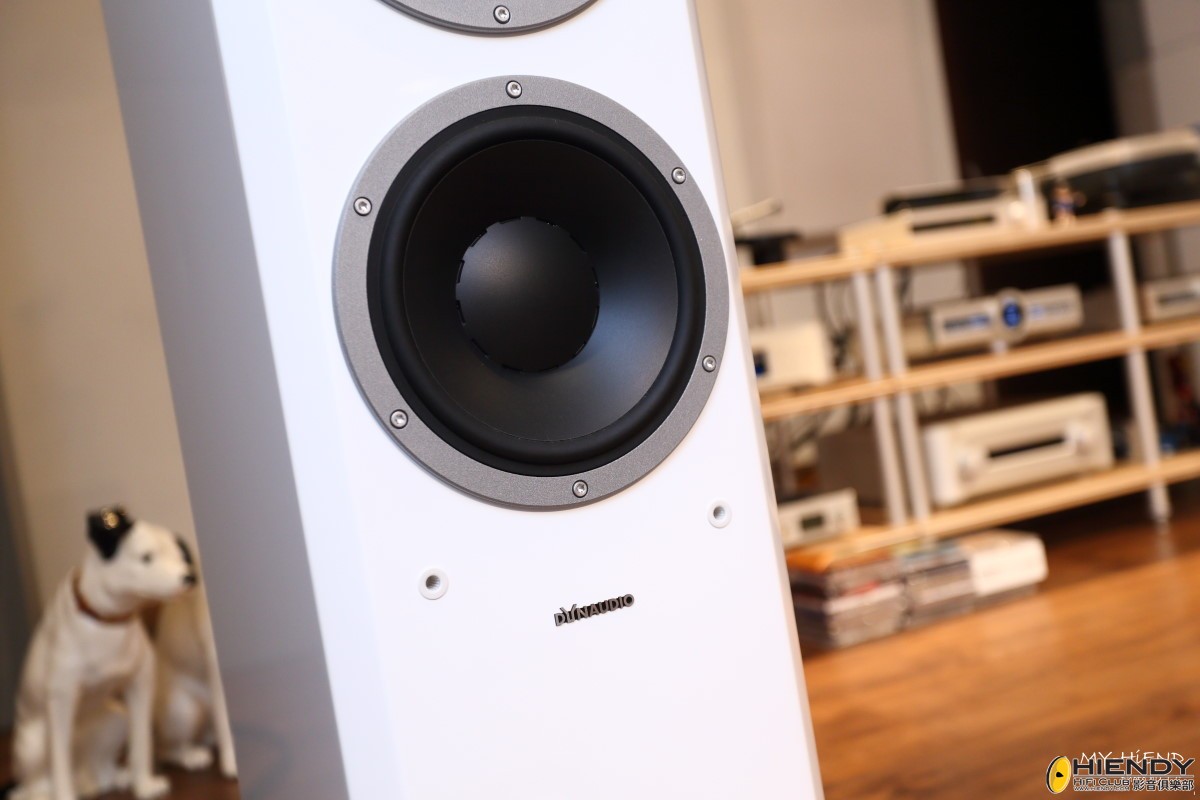

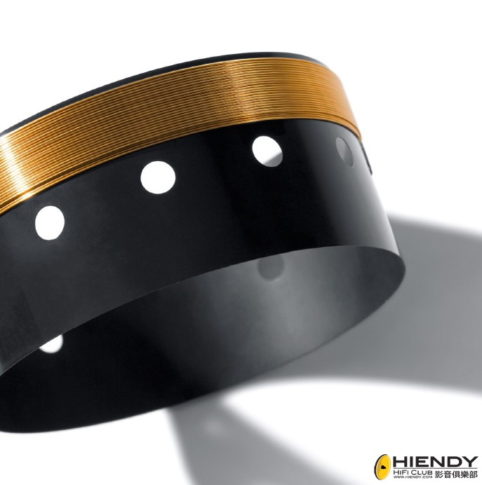

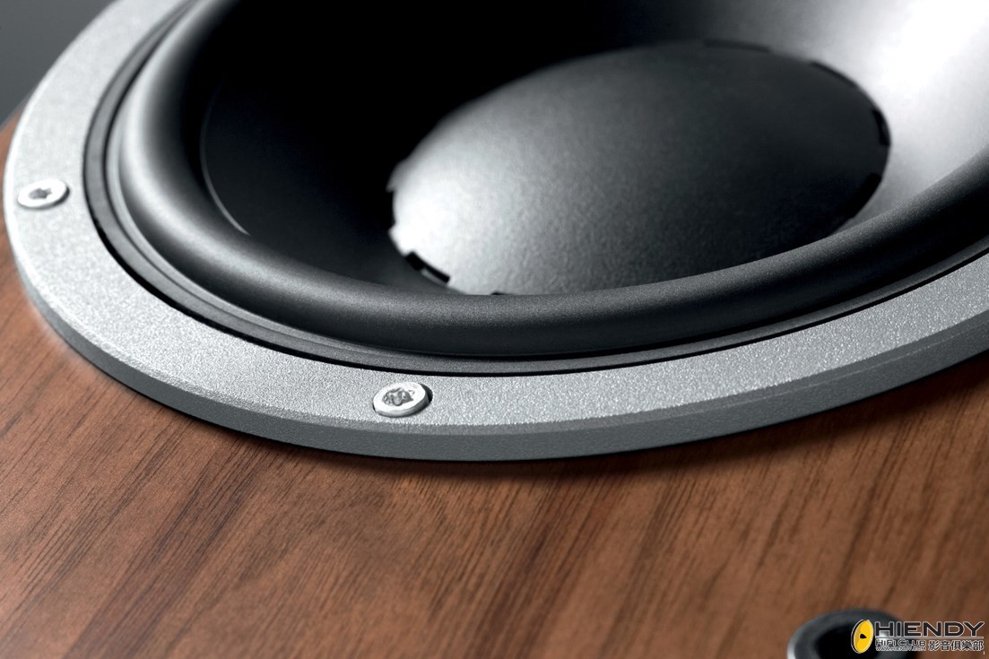

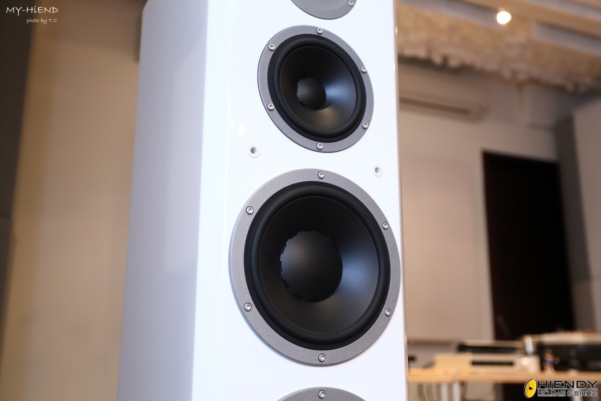

Focus 380使用了1個15cm的MSP中音單體,內部使用38mm的鋁製音圈。2個20cm的MSP低音單體,內部使用75mm的鋁製音圈,能重播深沉達30Hz的低頻響應頻率。整個Focus系列所使用的中低音單體都是再次進化的版本,單體技術是Dynaudio的根本,在Focus單體內的磁鐵系統和音圈都經過優化,對於兩者位於單體內的位置都經過數據的研究,盡其所能地讓聲音更均勻,讓單體更有效率。另外使用純鋁製的音圈取代常見的銅音圈,鋁的重量輕盈,和銅線相同的質量可以製作更大的直徑,而且使用的鋁圈框架是以Kapton所製成,此種材料的特點為無磁性、溫度穩定、剛性強,讓音圈可以在一個理想的環境下工作。
MSP(Magnesium Silicate Polymer),這是Dynaudio單體所使用的振膜材料,特點是低質量、高剛性、理想的阻尼特性。利用設計塑造出獨特的角度和形狀,達到理想的聲音擴散和平滑的聲音重播。中低音單體使用更優秀的磁鐵系統和材料,以期達到準確而快速的聲音。
低音單體的振膜及音盆和其他廠家有很大的不同。

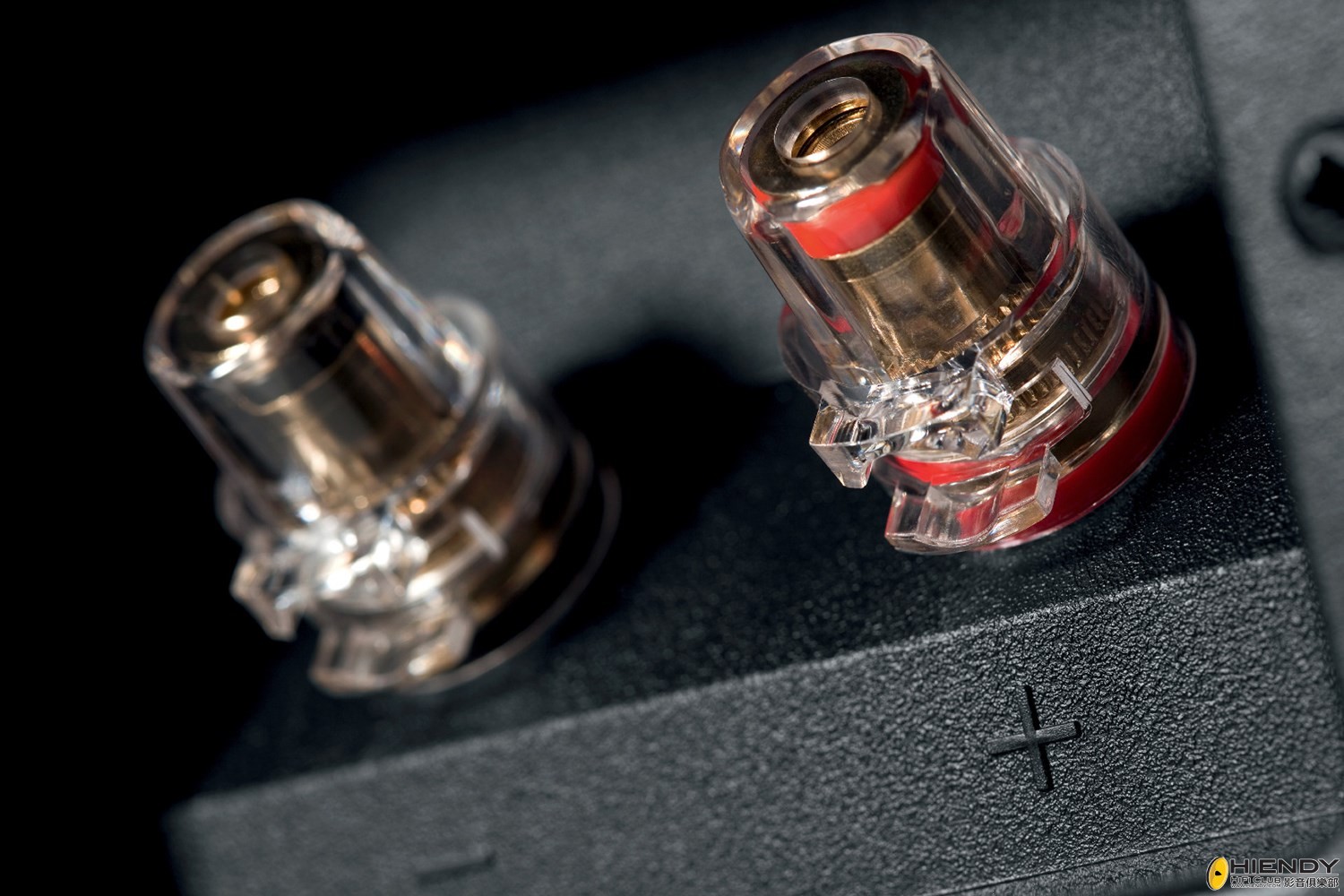

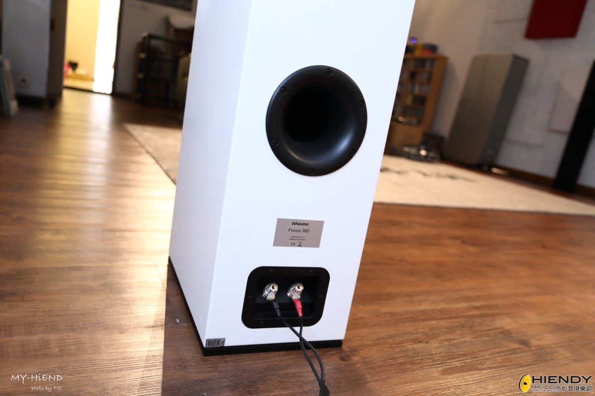

從後方可以看到一個頗大的低音反射孔。在低音反射孔下便是喇叭的銀色銘牌和喇叭端子,Focus系列的喇叭端子很單純。銘牌上寫明了品牌、型號、阻抗、生產地的資料。所有Focus系列都是100%丹麥生產基地所製作。
