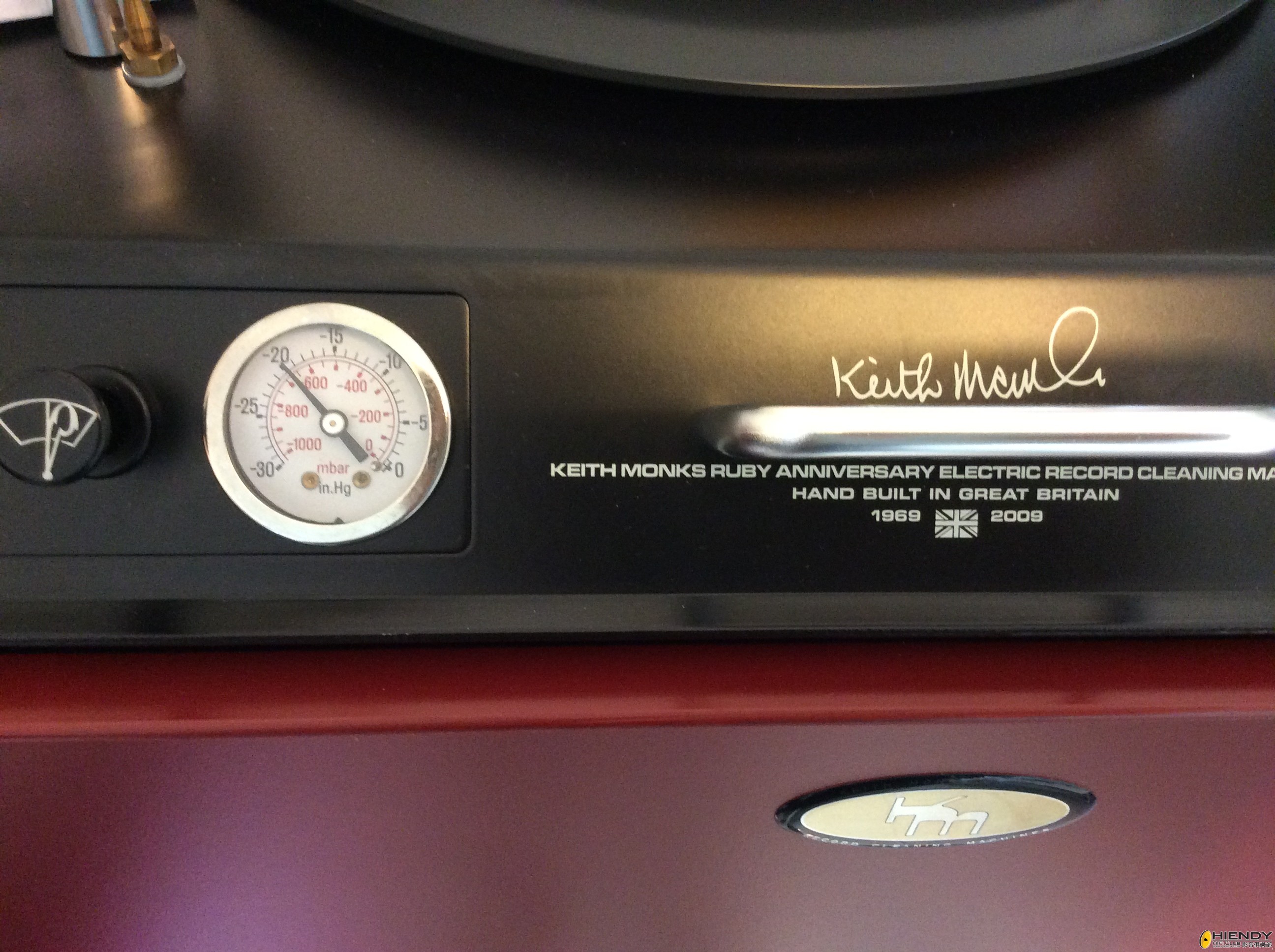

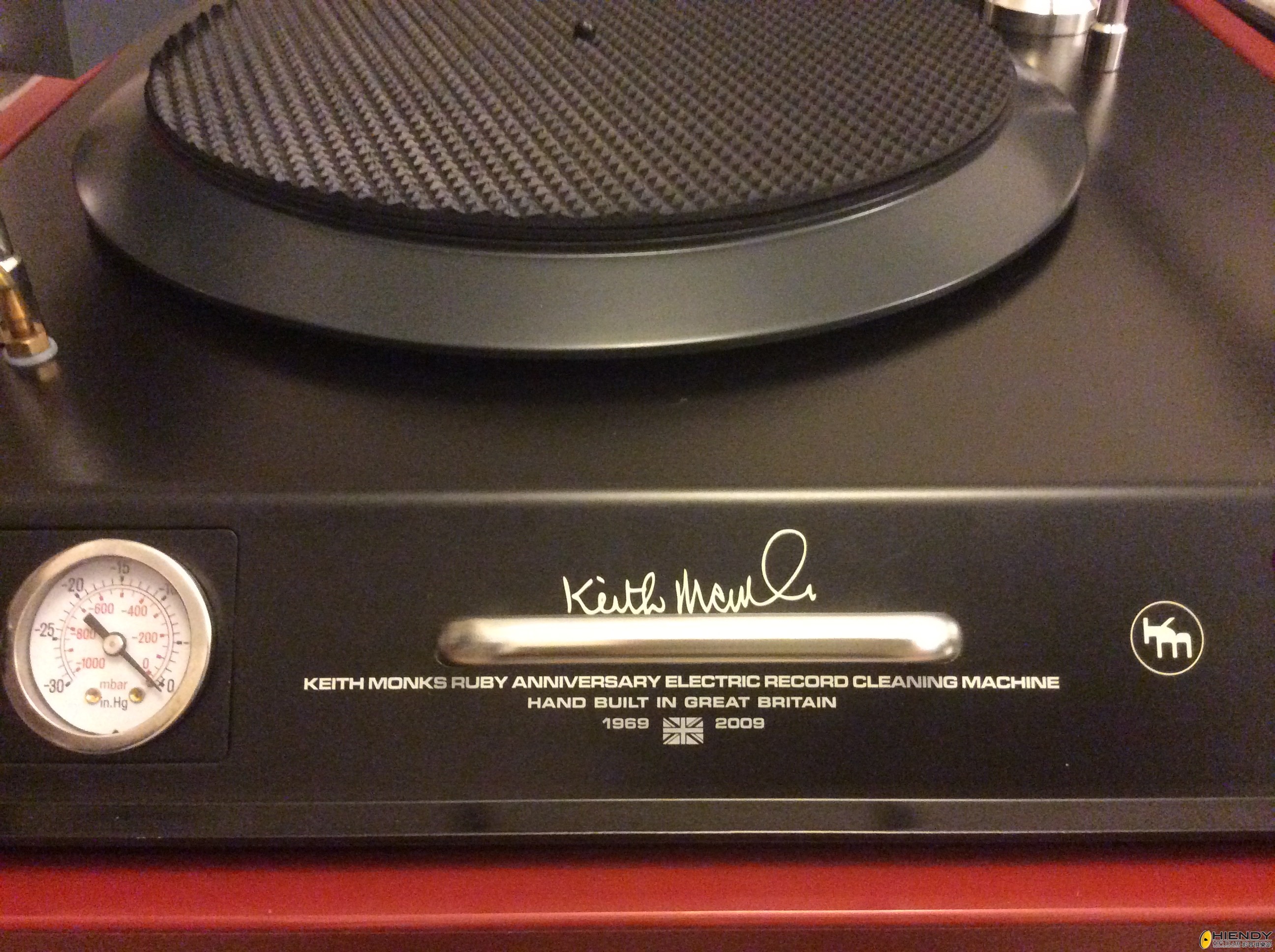

聆聽後,就在友人要求下,我就用香港家中的Keith Monks Ruby Anniversary 在他面前Demo一下如何清洗黑膠唱片。然後大家再聽一次,相同的Side 1;聽罷友人立即問我香港有Keith Monks代理? 有!但應該沒有現貨要訂,而且也轉了新款。 友人又問為什麼只有我這部有那個Meter,我答我這部是Keith Monks紀念公司生產洗碟機40週年而特別全球量產40部,所以加上了一些特別裝置和配件;想當年我亦只能夠託美國公司那邊訂到一部,所以是110V的,但它不是用來接HiFi播音樂用火牛變壓器也沒關係。
但接著友人竟然二話不說,就出價4萬人仔逼我割愛。。。

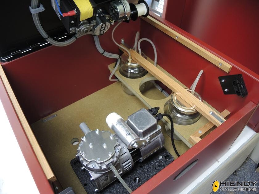

內藏之靈魂:醫療級用電泵(據說與醫療洗腎機相同)
獨有Ruby40週年的配件對洗唱片有莫大裨益

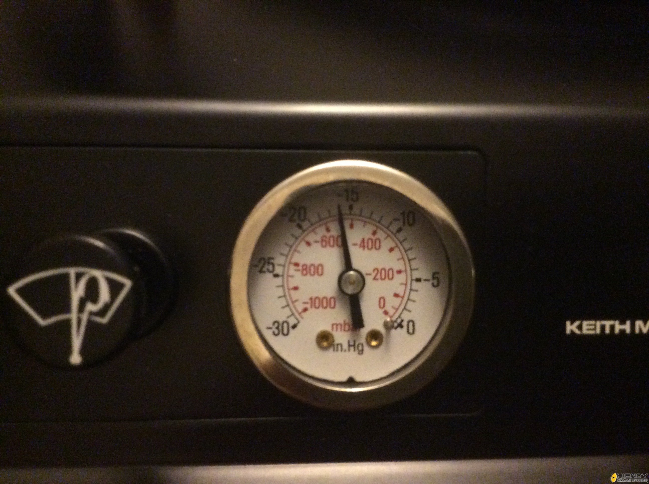

就是這個觀察壓力的Meter,非常重要的設置!

本帖最後由 eggberg 於 2016-4-12 15:14 編輯
這個非常重要的壓力錶是用來檢測Keith Monks吸臂進行工作時的吸力達到那一個讀數,根據說明書上寫的在唱片上進行工作時,必須達15in.Hg或以上才達到正常清潔效果,否則就必須要檢查一下吸臂的水平調教、廢棄溶液玻璃瓶是否已滿或未蓋好、棉線滾軸安裝正常、喉管有阻塞物/有鬆脫破損,最後才入廠檢查其他機械故障。
本人經驗在KM吸啜過程中(Keith Monks是在內圈Deadwax開始運作至外圈完成),在內圈Deadwax沒有音樂的地方通常只會有12-15in.Hg左右的吸力,但當進入有音樂坑紋的地方就會立即提升至15-20in.Hg吸力,直到最外圈沒有音樂的地方就會升至最高而完成了。我就曾經試過棉線滾軸安裝不好和玻璃瓶蓋扭得不緊而導致壓力錶上只有大概8-10in.Hg的吸力,但倘若沒有這個壓力錶就根本沒法察覺得到的,因為所有的運作都是正常的,只不過並沒有提供足夠吸力而有可能殘留一些部分未能完全吸走!

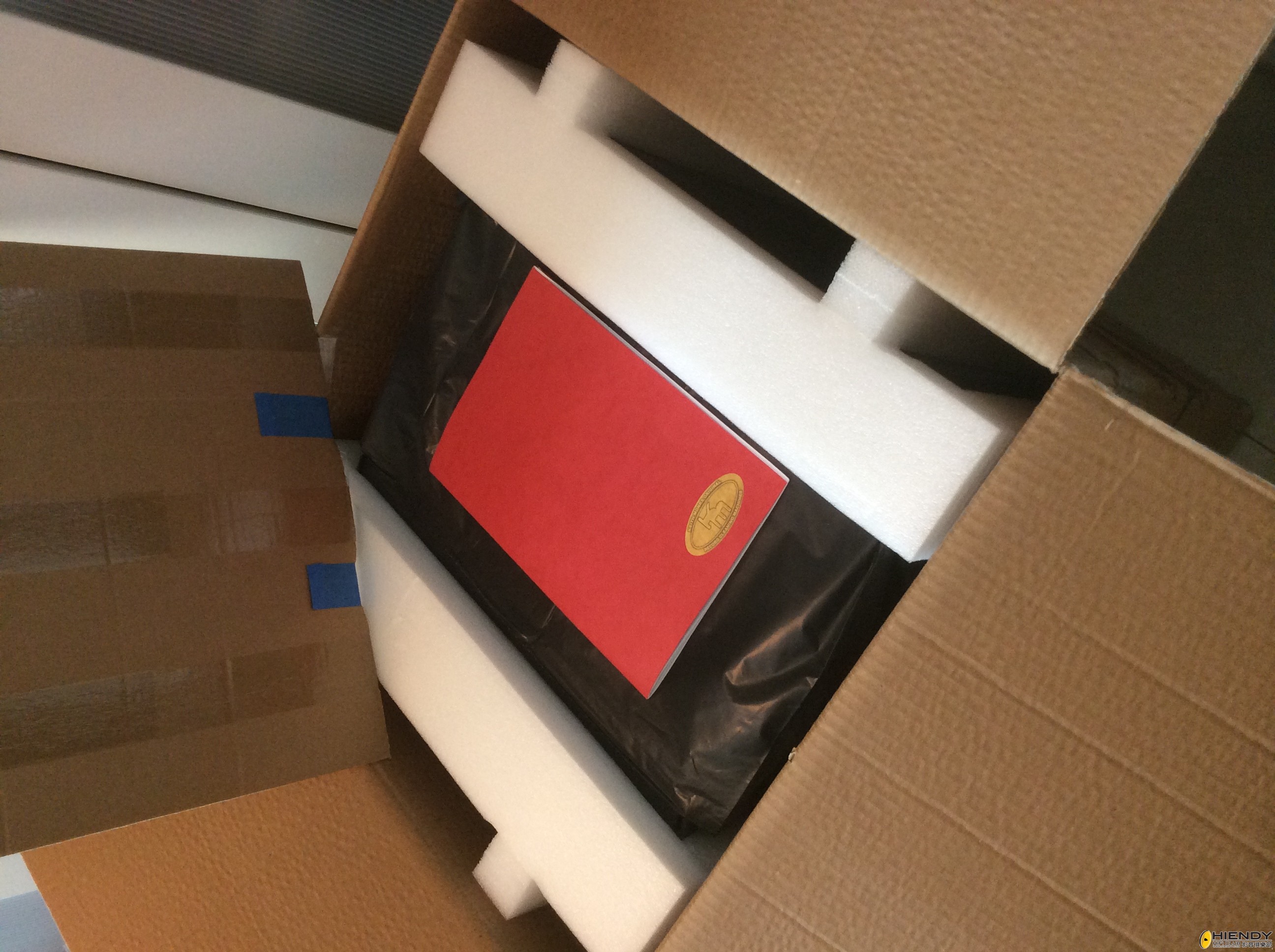

興幸工人姐姐當日沒有辦法找到Keith Monks那個原裝紙箱,友人就沒法迫我就範!
共重25kg,沒紙箱寄倉,他也沒本事帶上飛機了。
