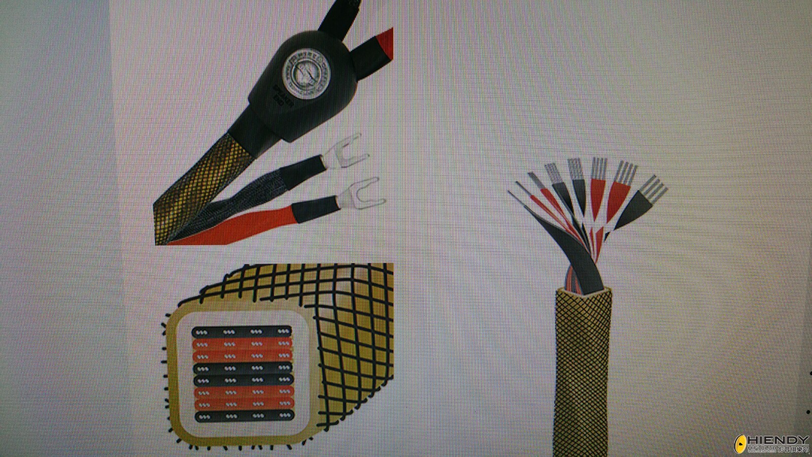

    全新系列的GE7設計相當複雜 線身內有八股扁平的設計!每一股內有十二條!再細分為四組!每三條一組的純銀線 即是內有總共九十六條純銀的單支銀線!每一條的單支銀線的純度是4N 跟住八條扁線層疊之後再以螺旋方向扭轉!這個設計!線世界申請專利DNA Helix 20160828_230931-1600x900.jpg 20160830_231023-1600x900.jpg 20160828_231320-1200x2133.jpg 20160828_231254-1200x2133.jpg
    喇叭線揸在手上相當墜手!線身也比較硬 其實也可以理解的 那麼多條純銀線在內再加包裝外皮!
