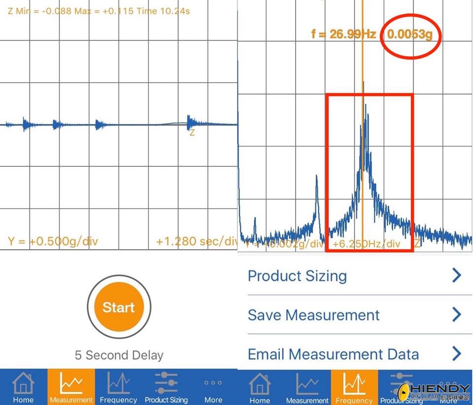

步驟二:在iPhone附近大力拍打這個平面(不是直接拍iPhone啊),在5秒倒數後開始分別拍幾下,測量過程中會看到程式上顯示拍打時所產生的一些小波幅,從而取得第一個基準參考數據
第一個測試,我使用了雲石飯桌作為例子,按圖中數據分析,震動波幅很大,看到一個明顯的波段,數值達0.0053g,並佔據了9格範圍,反映出需要很長時間才吸收和轉化當中的震動。

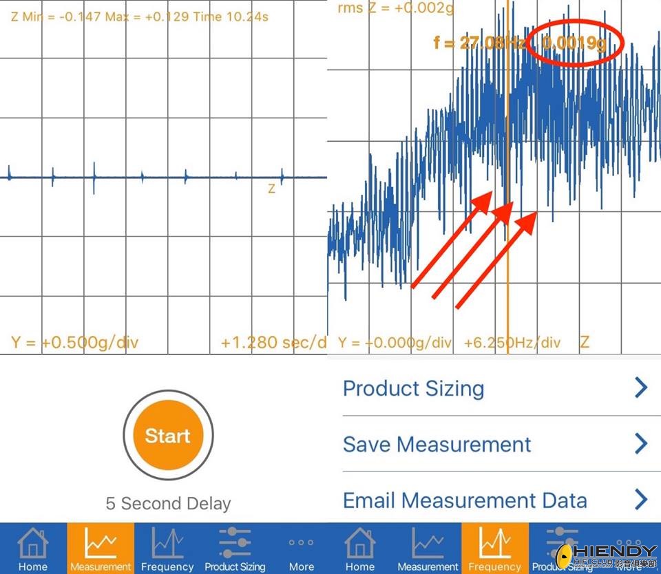

第二個測試,這次是把iPhone放在日本出品的鎂合金避震板上,受影響的震動幅度由0.0053g減到0.0019g,而且影響時間大幅縮短,顯示出這配件的「吸收」和「轉化」能力,不過仍可以看出有一段整體上升波幅,表示震動源仍然是明確影響著
第三個測試,這次是把iPhone放在日本出品的不銹鋼避震腳上,再加上鎂合金避震板,受影響的震動幅度由0.0019g進一步降到0.0013g(或以下),而且波形變得更平均,沒有明顯的上升段,表示影響時間更加短,顯示出板加釘進一步加強了「吸收」和「轉化」能力
