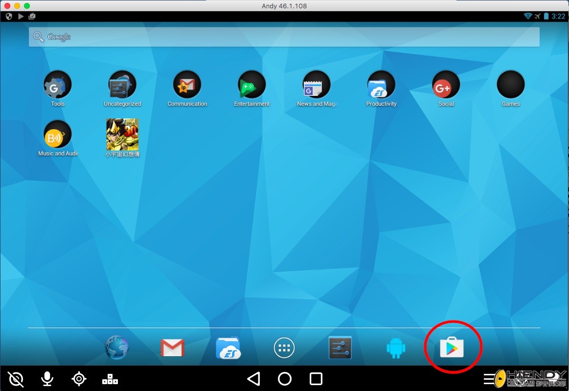

啟動andyroid,上google play ,
搜尋及安裝bubbleupnp。

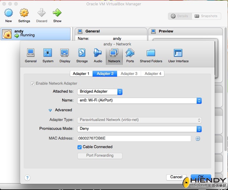

N/w setup:
安裝以後, 要在virtualbox 的Andy image上,選Settings , Network, 把network adapter 2 的attached to 設定成bridged adapter。

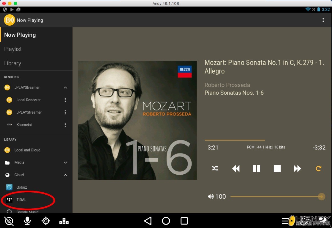

如果成功設定,在renderer下面會有JPLAYStreamer的選項。
接著是選cloud 、TIDAL填上account 及password等資料便可登入TIDAL了。
http://jplay.eu/manual/#manual3

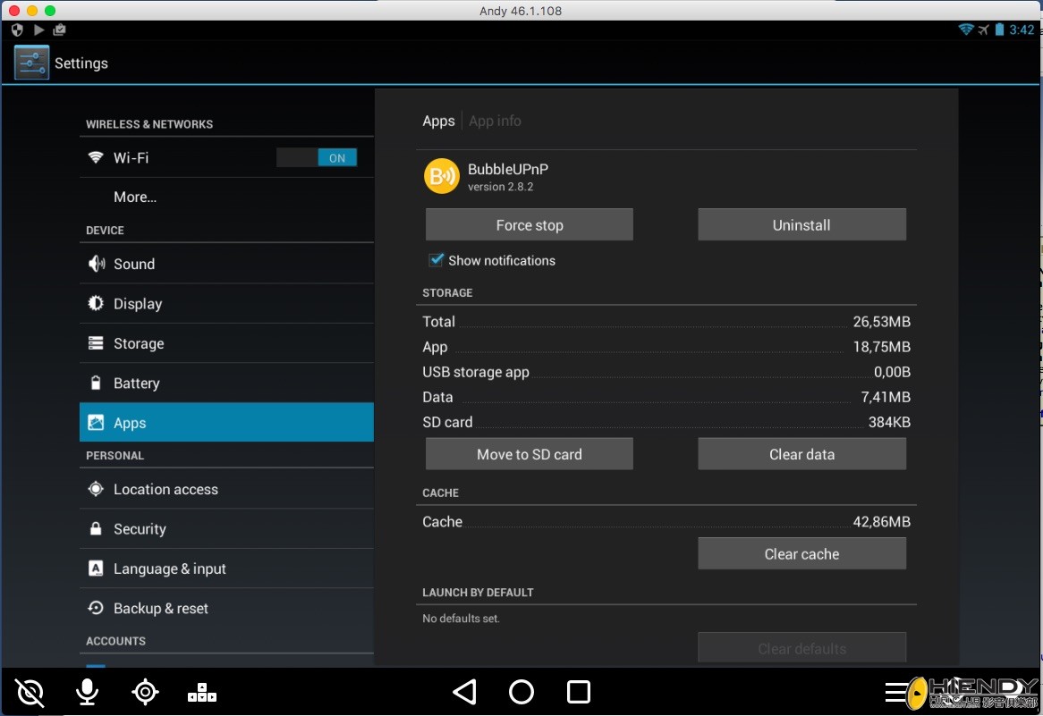

2.要是遇到播放中段特殊情況曲目顯示播放狀態但實際在連接JPLAYStreamer出現問題,便須要把bubbleupnp force stop 了。
在settings、選apps 、選bubbleupnp、按force stop,便可把bubbleunpnp 剎停 。
