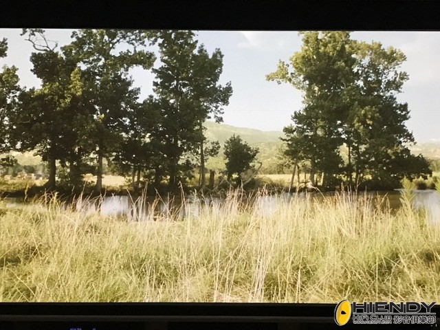

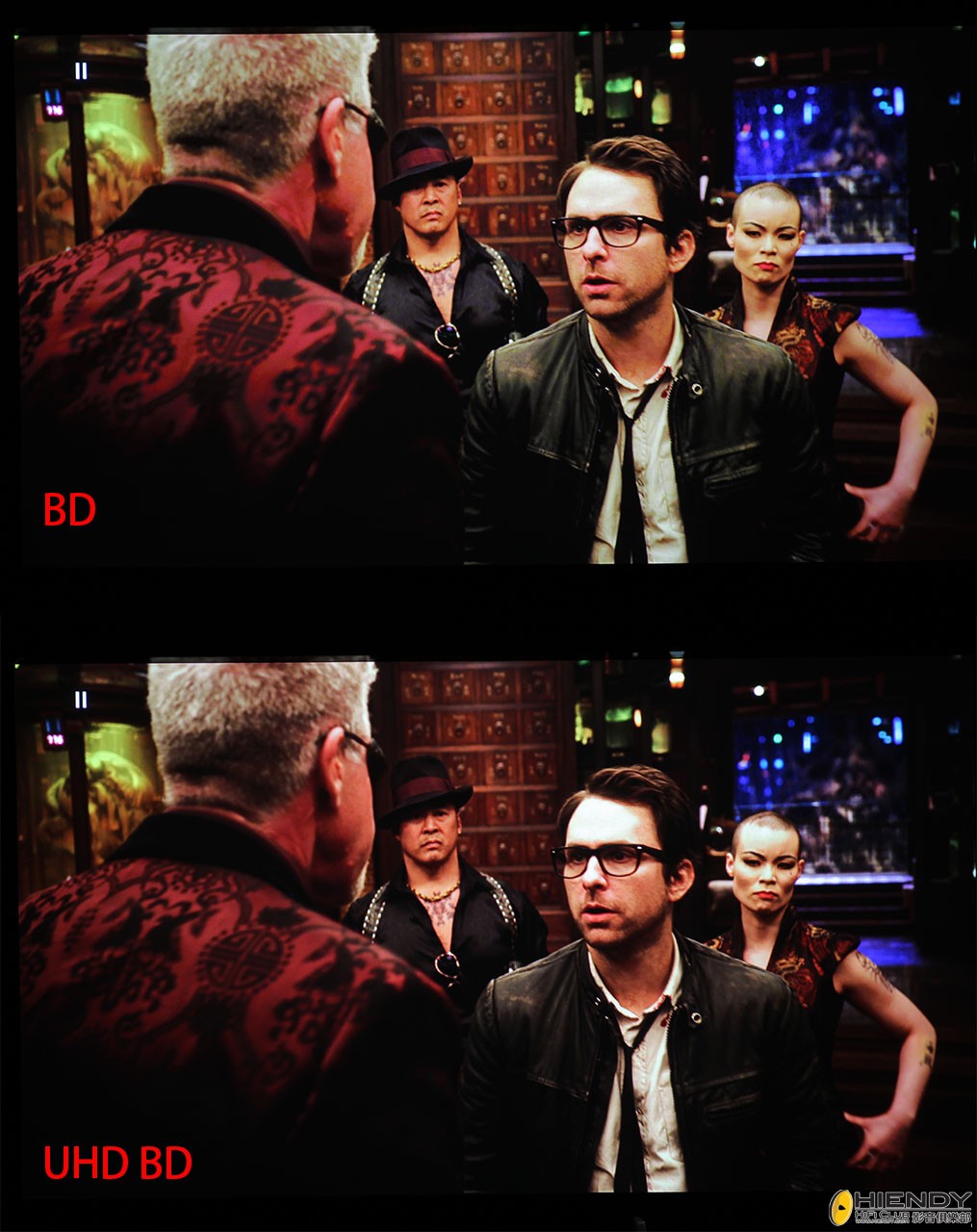

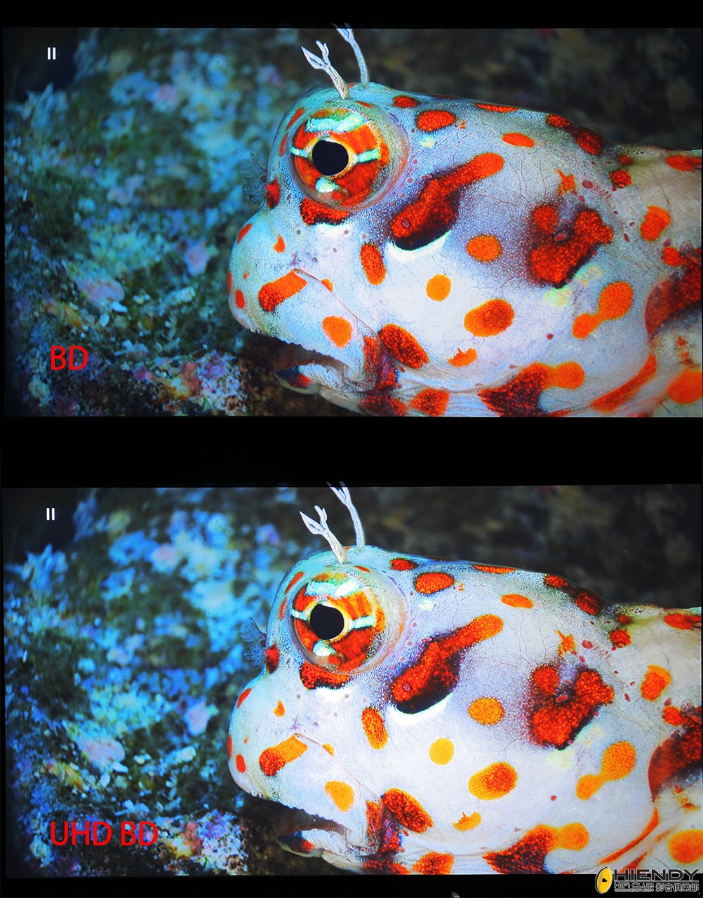

 樓主| 發表於 2016-12-25 10:40:09 | 顯示全部樓層
樓上是HDR on! 楼下是HDR off
 樓主| 發表於 2016-12-25 10:41:51 | 顯示全部樓層
david321 發表於 2016-12-25 10:40
唔好意思!倒轉了!上面是Hdr off! 下面是HDR on先對

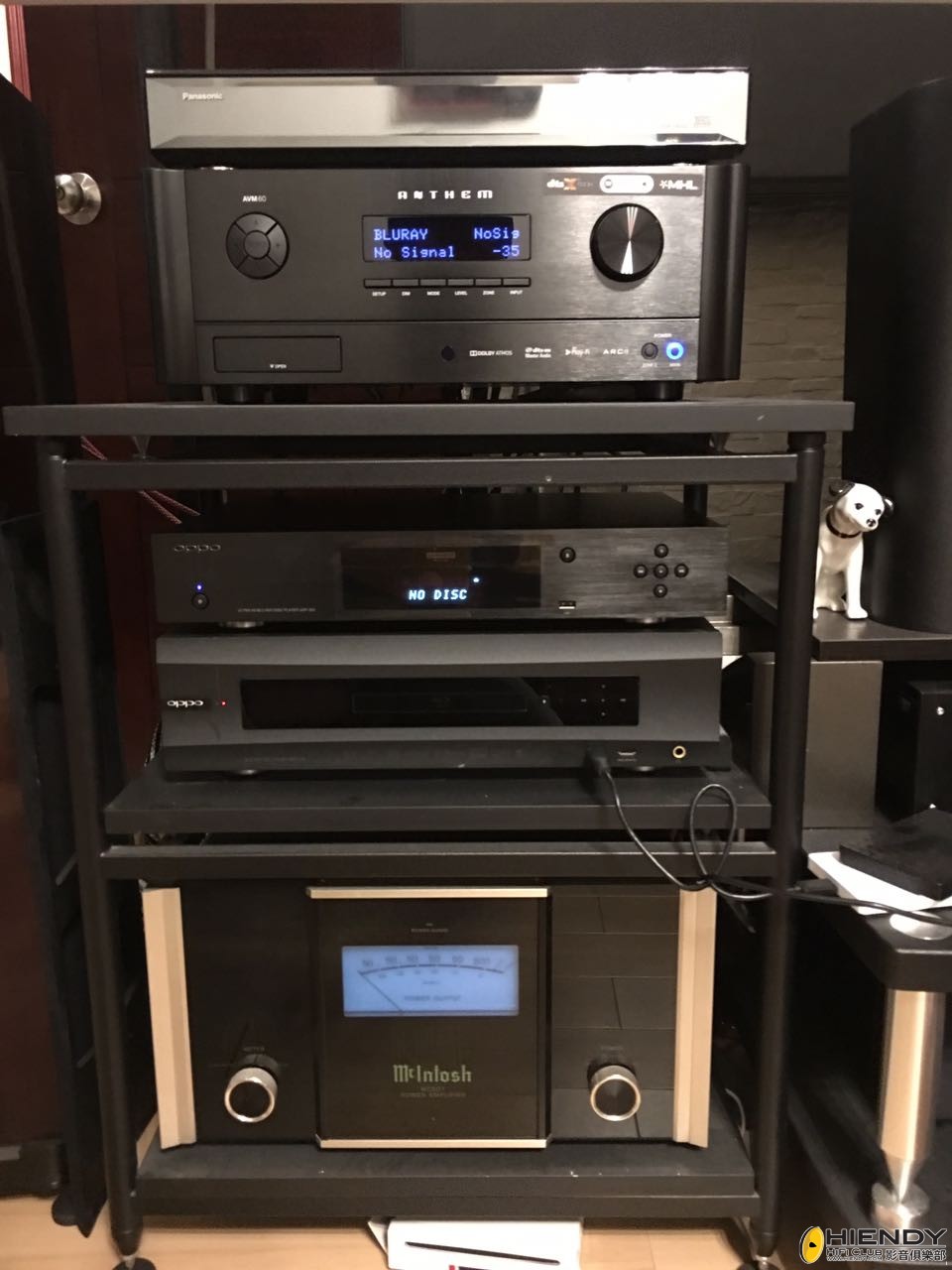

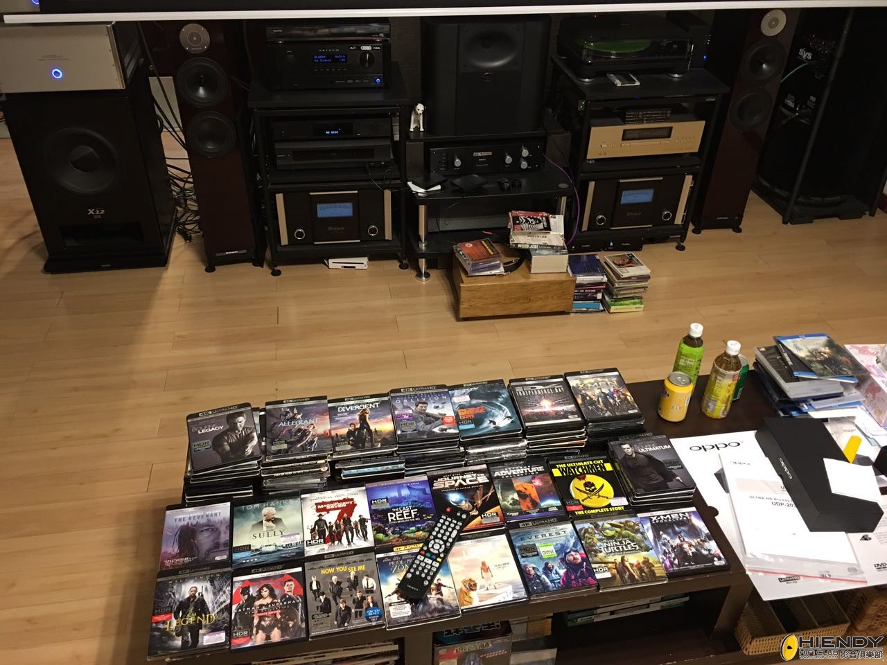

器材:
4K 蓝光机:oppo 203, Panasonic dmp 900
AV 前级: Anthem avm-60
楊声器: 前左中右: procella P8
             後左,左中,右中,右 :procella P6
投射: Sony VW520ES
超低: MK X12, SVS PC13U
頂置: M&K SS150
後级:Krell TAS, Krell 2259, Krell 250/3

發表於 2016-12-25 12:10:24 | 顯示全部樓層
本帖最後由 fishbone8822 於 2016-12-27 23:07 編輯
小弟一向窮玩影音,沒有樓主的高級貨, 只有入門棄材, 但也想分享一下好多朋友會問?
現只有1080P投影但玩UHD PLAYER播UHD BD碟係會點? 會唔會靚左?
就分享下依幾日左試右試得出來的用家包膠...有錯請指証及交流
棄材: Oppo UDP-203, Celerity Fiber 12M HDMI , Benq W1070+ 投影雞(雙十一 RMB2399買回來), 影輝RX1 92"幕
        Anthem AVM60(越南妹)前級, 過時Krell多聲道後級, Crown 後級
        一堆Elac LCR+Sub, 一堆Sunfire 射冷, 4隻Micropod做毛
本身是用OPPO 93+獨立Darbee...無錯係93..用左好幾年, 得知203一出諗都唔諗..沖呀..到手後即問樓主借來幾張UHD BD, 又DOWN左好幾套所謂4K H.265 10bit mkv回來比較
[影像部份]
先講講93 vs 203 播BD的分別, 第一眼係畫質色彩濃郁左, 帶小小偏紅潤及滑溜左, 小左d noise, 但同時又無93咁sharp
花左D時間重新TUNE過隻投的色後, 再來戲肉, 試UHD BD vs BD vs 4k mkv File

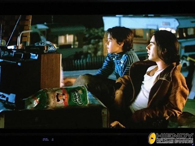

第一樣當然好興奮咁試UHD BD先la...一試之下...大0樂..why? why ? why?  是否我眼花? 高光咁爆? 反差咁低? 仲色水淡口到?
係唔係我set錯野?即換同一套片的BD播又好正常, 好..再播返UHD BD 長按OPPO203 info按鍵3秒睇下咩料先
結果: 發現顯示出來: 原片是BT2020色域/10bit, 但因W1070+ 只係一部過時的1080P投影雞跟本支援唔到
so.....oppo 203  把BT2020/10bit 轉了做BT709/10bit OUTPUT, 可能依個轉換的原因..講真係有D失望...偏色, 高光爆,反差好低, 極體感覺好灰<--附上相片供大家參考

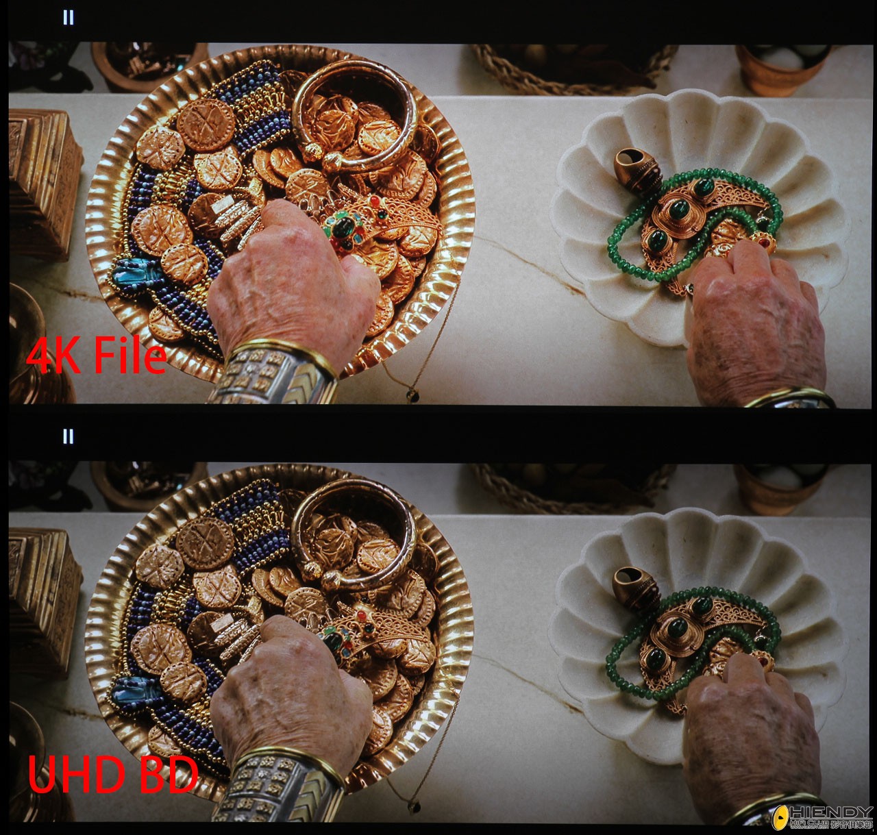

至於播down返來的4k h.265 mkv又如何?, 手上有十套八套, 其中有幾套203話not support(之前試三星UHD Player係播到的)
ok..咁試可成功播放的...哇...靚, 真係靚, 雖然物理上W1070+只出到1920*1080, 但對比下真係比BD版更高清, 細致D, 立體D
再睇info 原來依d mkv file 係BT709 or BT601..唔怪得出d色係比UHD BD版正常la
[聲音部份]
事實就係咁殘酷.....好多BD版無Atmos, 無DTS-X..但UHD BD版有..真係數#$@!$...
但同一套片BD同UHD BD版都係Atmos又有冇分別呢?, 就隨手拿左隻(Sully薩利機長) 美版UHD BD試, 內包含雙碟, 一隻UHD BD及一隻BD, 兩隻都係有Atmos的
好..先試BD版..唔....由機身撞雀到急降水面都好有現場感, 依套片必試情節...再來試UHD BD版比較...妖..有冇9兩菜? 點解D聲更廣寬及通透.明顯高一班....可能真係外間傳聞..UHD BD 的容量及壓縮方式有別於BD, 聲音壓縮比及寬容度可以更高(Win在起跑線上)...
