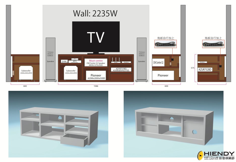

師兄你要考慮下,當你有六七部機要插電嘅時候;同埋啲音頻線呀乜線物線呀左駁右駁,仲有上面師兄提過嘅散熱問題!
參考下我的劣作
