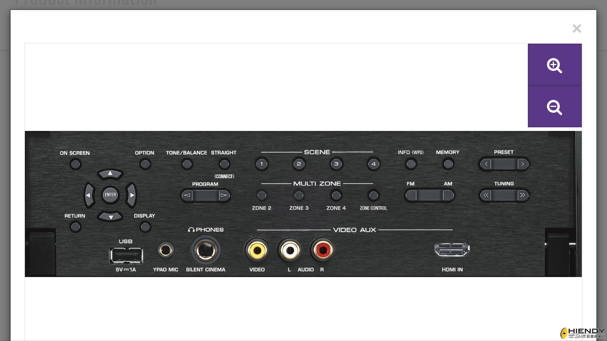

按 INFO(WPS) 去audio decode

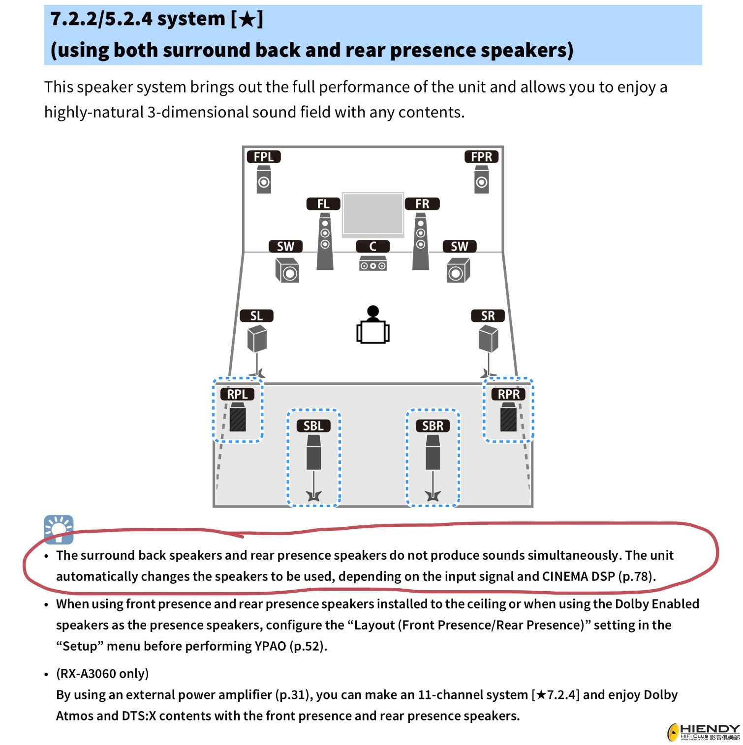

另外想請問下 Patrick 大師同各位師兄,我已用緊一FL, FR, C, SL, SR, SBL,SBR, sub和一對 FH, 即共9.1, 想試埋加多對 Rear Presence, 部3060雖則祇有9份 amp, 但說明書話 SB 同 RP 可共用一份 amp ? 邊度有訊號就推邊隻,係咪真係得?咩情況下先得?效果好唔好?

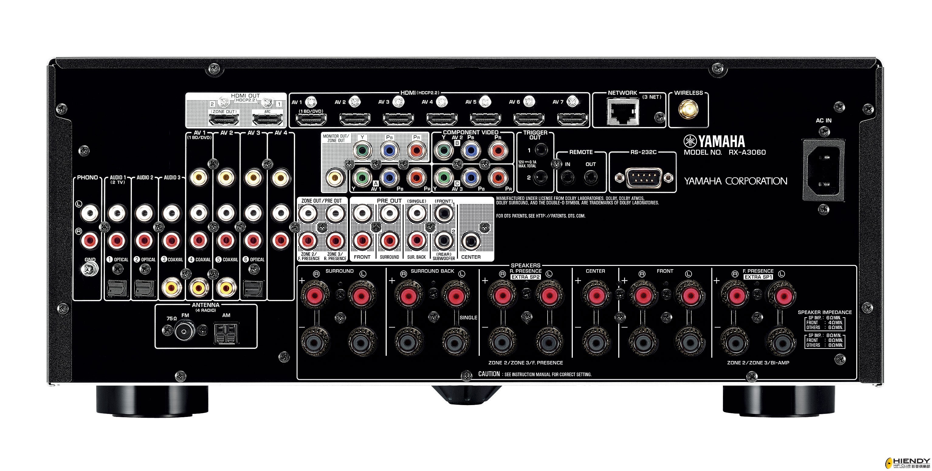

如果你用FH 就用唔到RP , 因為部RXA3060只有9Ch. (再加部Stereo Power amp.就可以玩到11Ch.)
但說明書話 SB 同 RP 可共用一份 amp ? (意思係2選1)
如果隻Disc係7.1 佢就會出SB , 如果隻Disc係5.1 可以用DSP出RP
