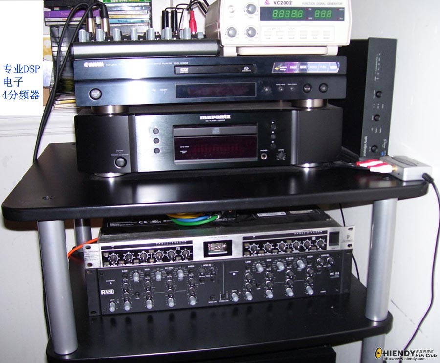

由于沒有任何喇叭能把低音与中高音都還原良好,我們只能分頻段還原聲音!
DSP數字4分頻+超高極度發燒方案
考慮人聲的基本頻率及分頻點避開人耳的1KHZ-4KHZ敏感區:
一  音源
1 黑膠唱盤+接唱盤膽前級(加開關選擇牛輸出)
2 藍光DVD机
3 調音台+膽話筒前級(加開關選擇牛輸出),如MACKIE等。
4 其他音源
5 24BIT/192K DSP DAC解碼器(或升頻)
6 電腦硬盤播放器。。。。。。
二 四路輸入的信號選擇盒
1 要求里面接線盡可能短
三 DSP數字4分頻器,如RANE AC24
四 單元及功放
各單元用分體結构,
分頻點90HZ-100HZ以下+專業石机(如MACKIE FR-2500)橋接后直接8歐ROCKFORD(近年
超低世界冠軍)15-18英寸超低音。
分頻點90HZ-100HZ以上+500W/8歐以上的A類膽机或專業石机直接8歐SCAN-SPEAK的8英
寸低音(或丹那DYNAUDIO)。
分頻點800HZ-1000HZ 以上+50W以上的A類膽机或專業石机直接8歐姆Scan-Speak 13M/8636(
4"), 或13M/8640(5")中高音。膽机的功放膽改用美國軍用發射管FU13。
分頻點4KHZ-6KHZ以上+ A類石机功放,如日本ONKYO安僑M-282(調整成A類)或KRELL, or FM的
純后級A類功放;(安僑的功放頻響達100KHZ)直接Scan-Speak8歐高音王(9900)
12.5KHZ以上用觀音座蓮加超高:1UF左右的高級電容接一個8歐鋁帶作超高
40KHZ以上用0.2Uf - 0.47uf高級電容接金剛石超高
補充:
簡洁至上是HI-FI的基本原則,如果你使用了SCANSPEAK的單元,其提供的頻響曲線
及阻抗曲線可以看到最佳的使用頻率,并且看到其單元在那頻率上的阻抗是比較平坦的;
所以,在單元頻響曲線及阻抗曲線比較平坦的條件下盡可能選擇直通!

電子分頻器的調整﹕
用一部可控制音量的CD機聯接電子分頻器﹐播放自己最熟悉的人或歌手的人聲或歌
聲。
1 先將電子分頻器總音量調在中間位置. 將所有功放音量開到最大.
2 按各揚聲器單元工廠家提供的頻響曲線選擇好分頻點﹐盡量選擇在频响曲线及阻抗曲線比較
平坦的部份。
3 將電子分頻器最低及最高頻段調整在三點的位置
4 將電子分頻器的中頻段調在中間位置﹐聽人聲調整到熟悉的人聲或歌聲跟平時單
個全頻揚聲器聽到的聲音完全一樣為止。
5  播放大提琴音樂﹐調整低頻段使聲音自然為止
6 播放高頻豐富的音樂歌曲﹐高頻段使人聲齒音及高音自然為止。
7 重複上述調整過程
8 前後調整中頻單元的位置使跟低頻的接吻自然為止。
9 前後調整高頻單元的位置使跟中頻的接吻自然為止。
10 前後調整超高頻單元的位置使跟高頻的接吻自然﹐高音清晰為止。

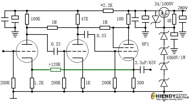

爱好胆味的就请人做一个放大倍数为1的胆前级,如图
