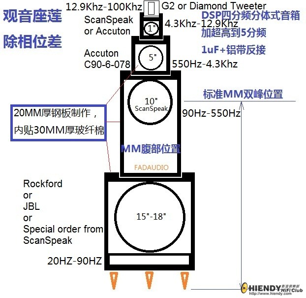

令MM舒服滿意到高潮的鋼炮喇叭系統
最好超低音的高度在標準MM的雙峰位置﹐不過功放就要橋接﹔
強勁的超低頻可以令到波濤胸涌的視覺。。。。。。
1 到專業音響鋪(不是家用的HIFI)聯系電分系統及訂購單元
2 聯系五金工厂訂制箱子
3 聯系一個裝修地毯的裝修箱子
5 請專業音響鋪安裝系統

用那么高价的材料及人工,911New York 那些极度发烧友死了很多,客人看图纸材料要求订货后就搬走了,玩家大多识货,看图纸看材料就知OK.

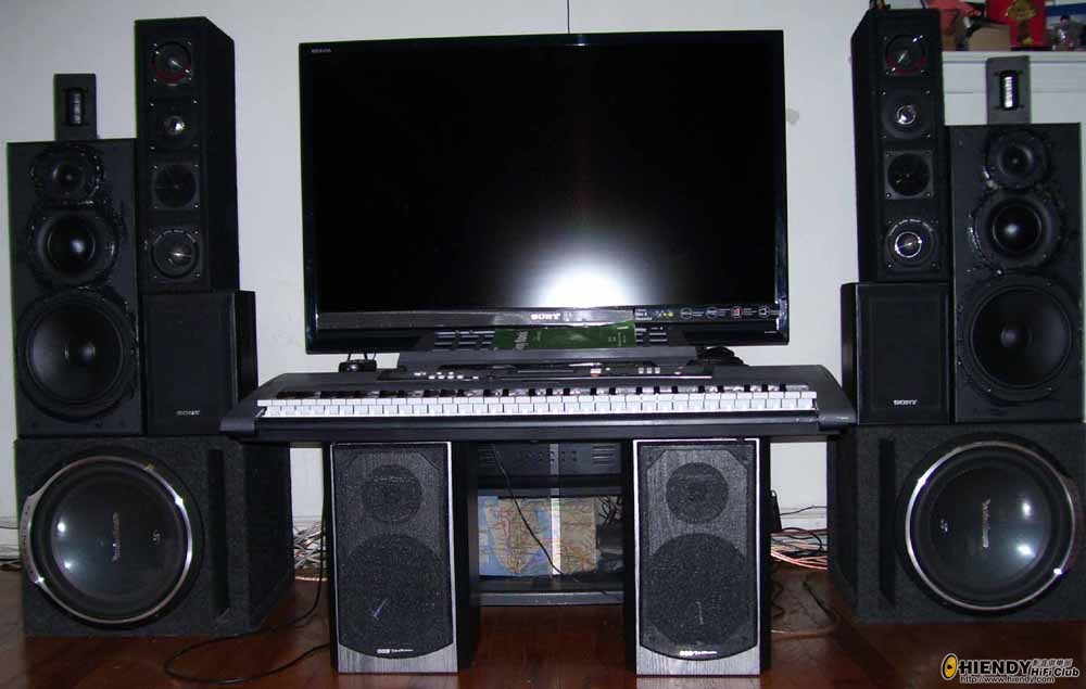

听听效果就有,看图
不過沒辦法有鋼板做的箱子那么有抗衡強震的絕對穩定效果﹐普通木箱在超低音強震
下中高音多變了樣﹐甚至位移了

    唔洗“避震”咩?

鋼板箱那么重1000W實際功率都震不動﹐上面小箱用screw加彈簧RING緊固不用避震﹐
雙重10MM鋼板夾層地毯最好﹔25HZ到30HZ的200W-1000W超低音震到毛發﹑衣服都動
了﹐MM波濤胸涌。。。。。。应该动的地方都动了,音乐为你省去了前奏

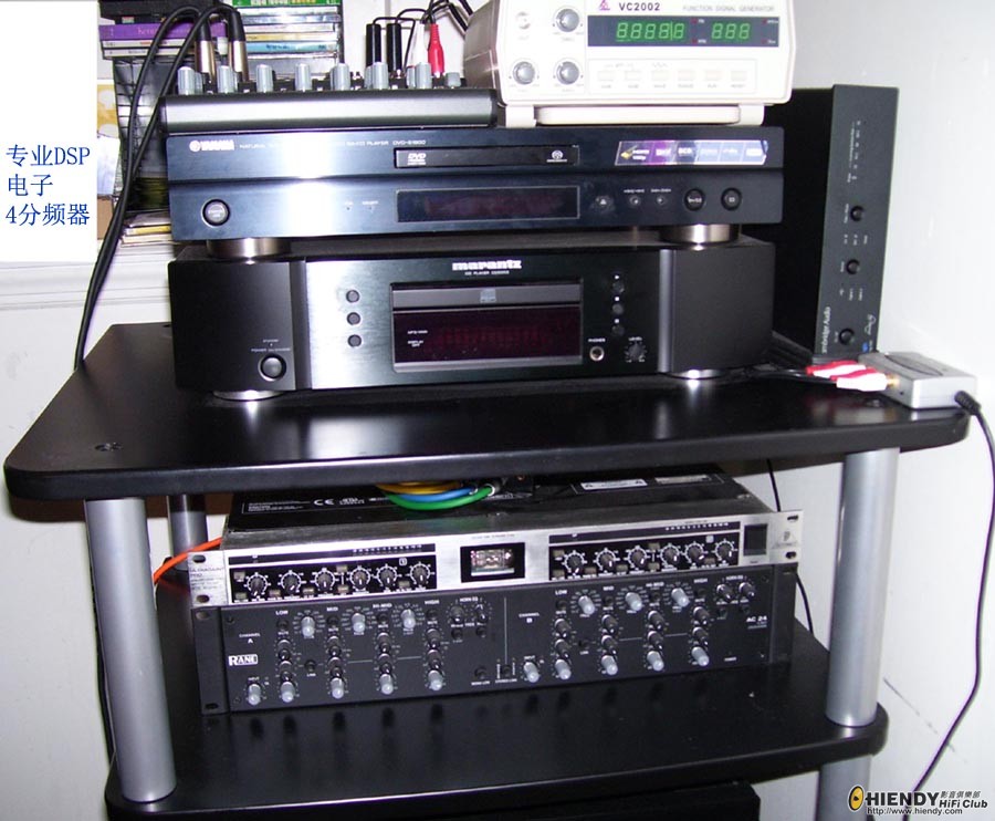

入門級監聽前級
