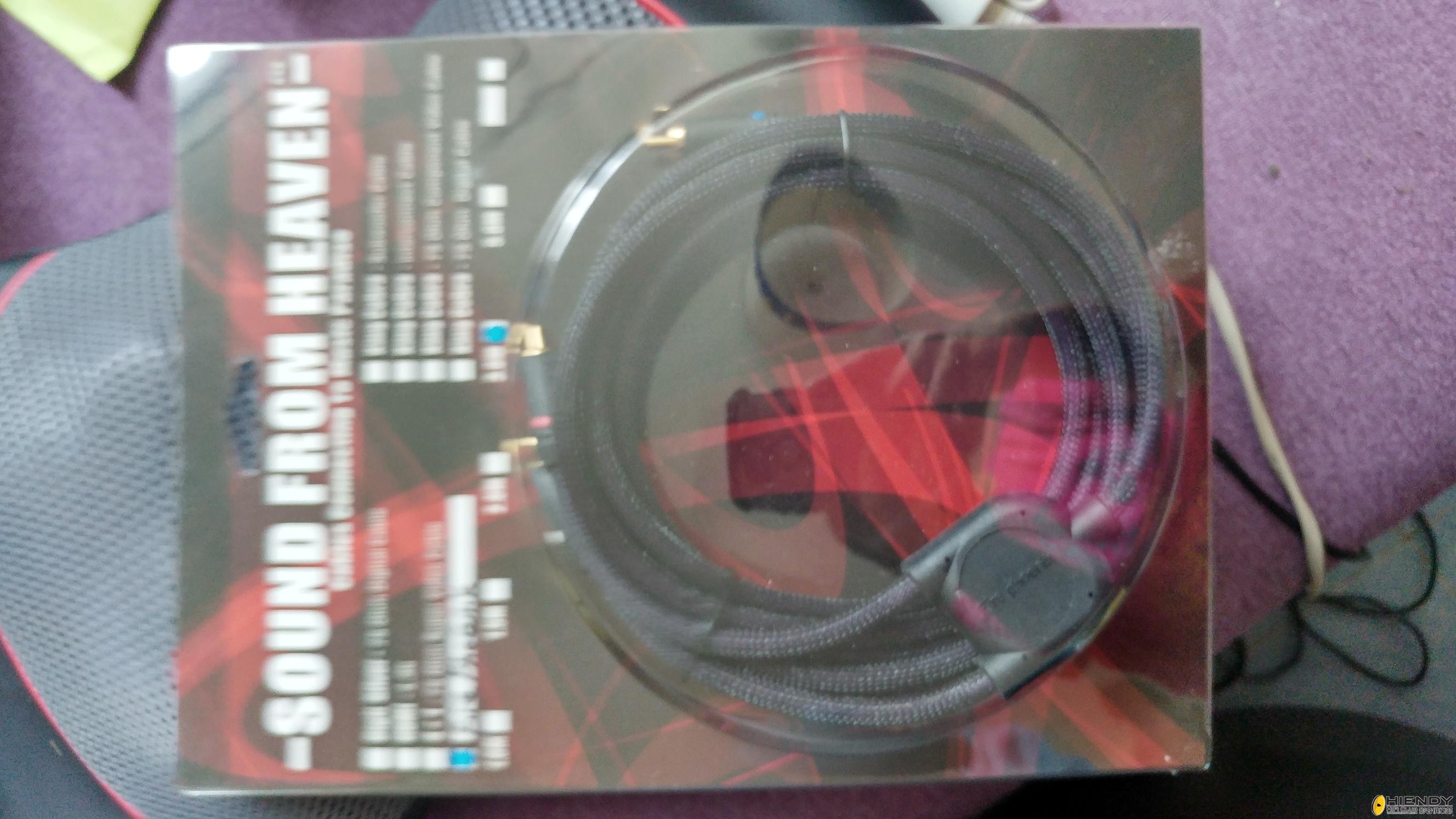

我想請教下, 條喇叭新線我冇跟個箭咀方向插會唔會有問題架?  我自己插個陣見到個箭咀, 但係轉個頭就唔記得問清楚就插左落去而家先諗番起....
唔該哂各位師兄
PS: 相我影左, 諗緊點出人生第一篇開箱分享
發表於 2017-5-22 18:52:36 | 顯示全部樓層
一定有影響,大部份connect cable 係有方向性的,雖不致不能出聲,但效果一定比跟廠方建議的方向差,否則就唔使標明方向喇。但fuse,就無標明方向,二面的聲會有所不同,個人喜好選擇。

本帖最後由 Minastirith 於 2017-5-23 12:48 編輯
經過wildmanhk兄指點, 發現有3條個箭頭指向AMP, 結果尋晚又重新拉線執左2個半鐘, 身水身汗, 總算確定所有線材箭頭指向喇叭

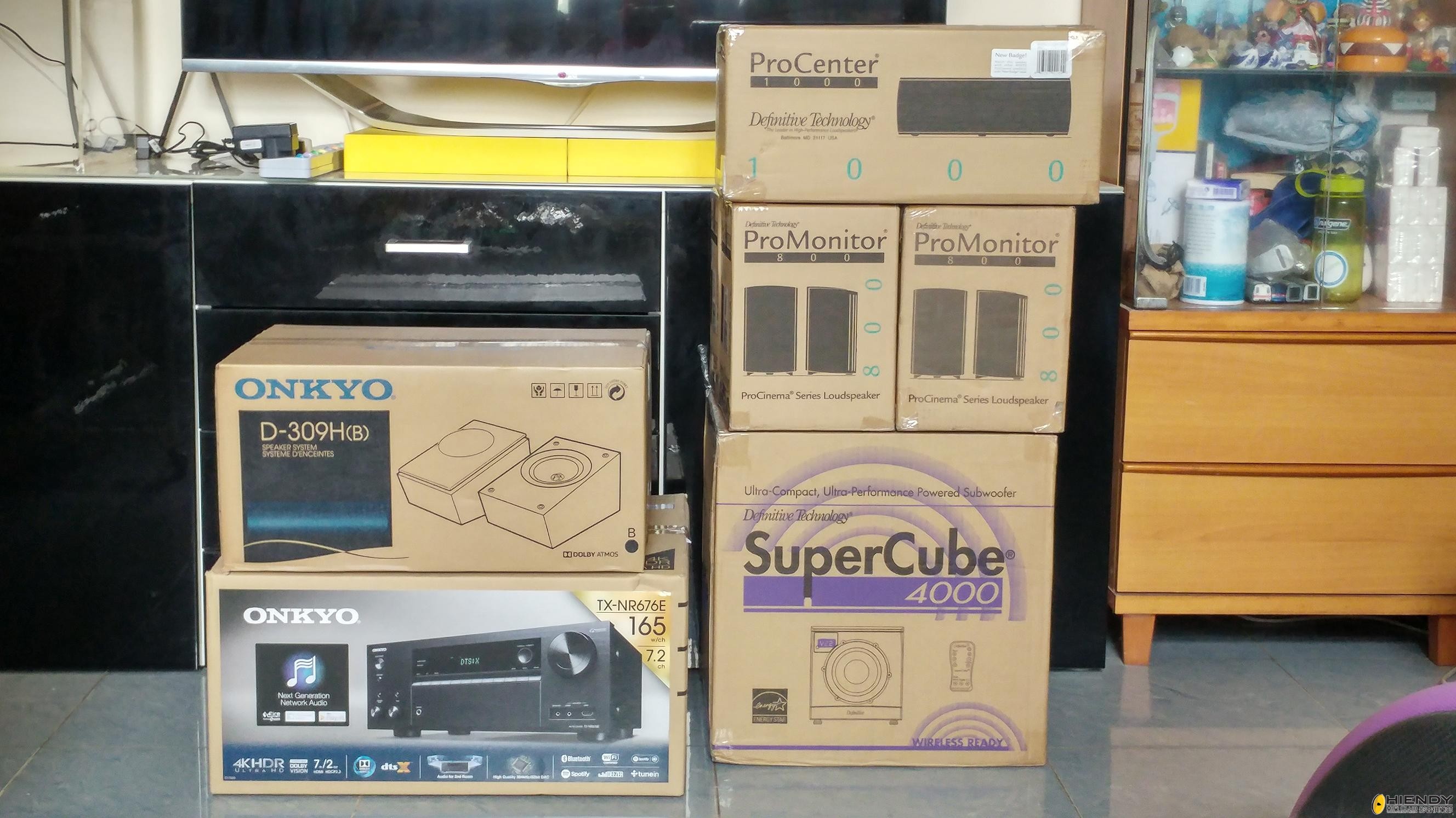

1) 先黎一張大合照

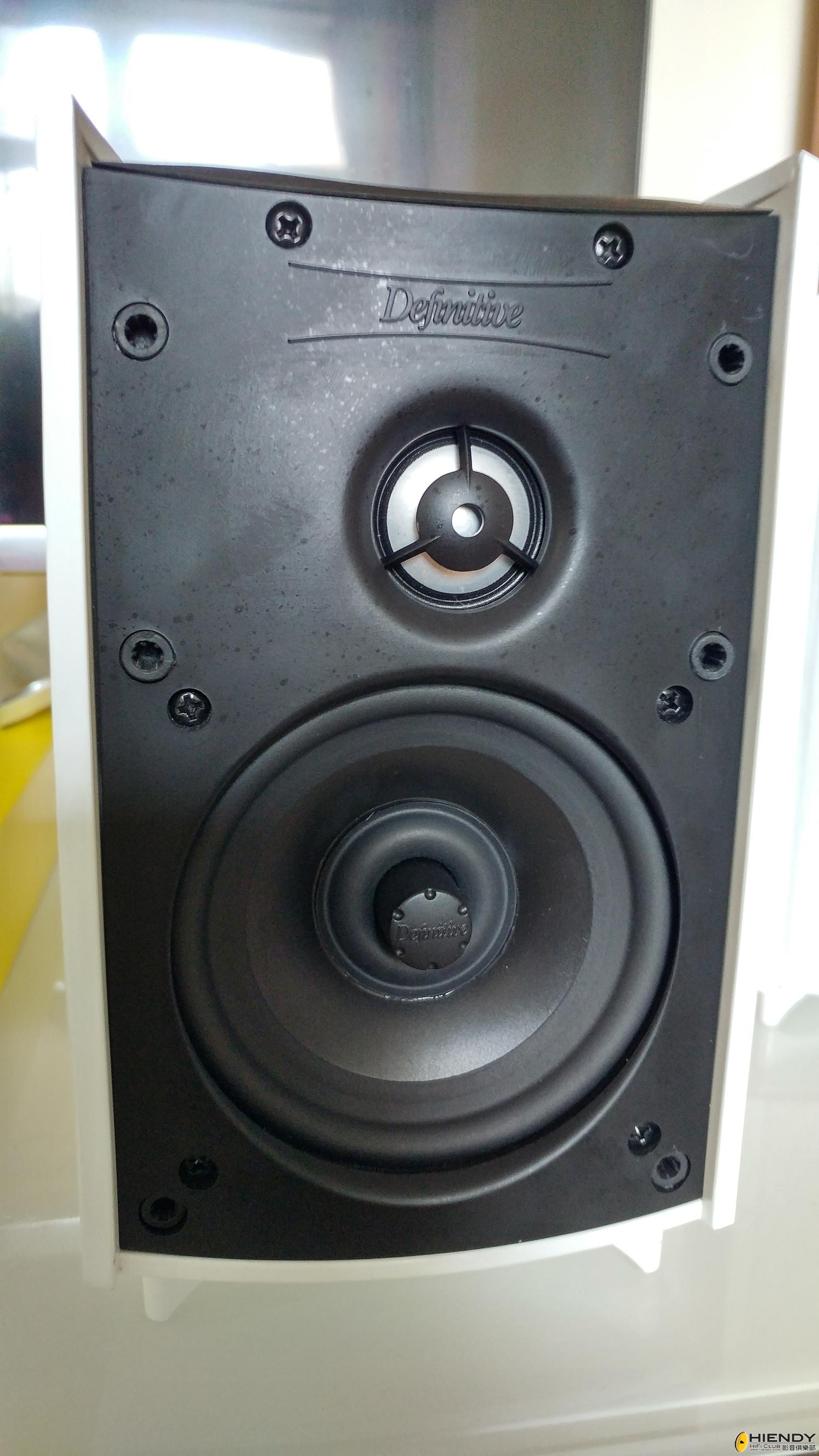

2) 前置同後置DEFINITIVE PROMONITOR 800
1"鋁質高音單元, 4.5"低音單元, 頂部4.5"Bass Radiator, BDSS技術
Total Frequency Response: 57 Hz → 30 kHz
Max Sensitivity (1 watt @ 1 meter): 89 dB

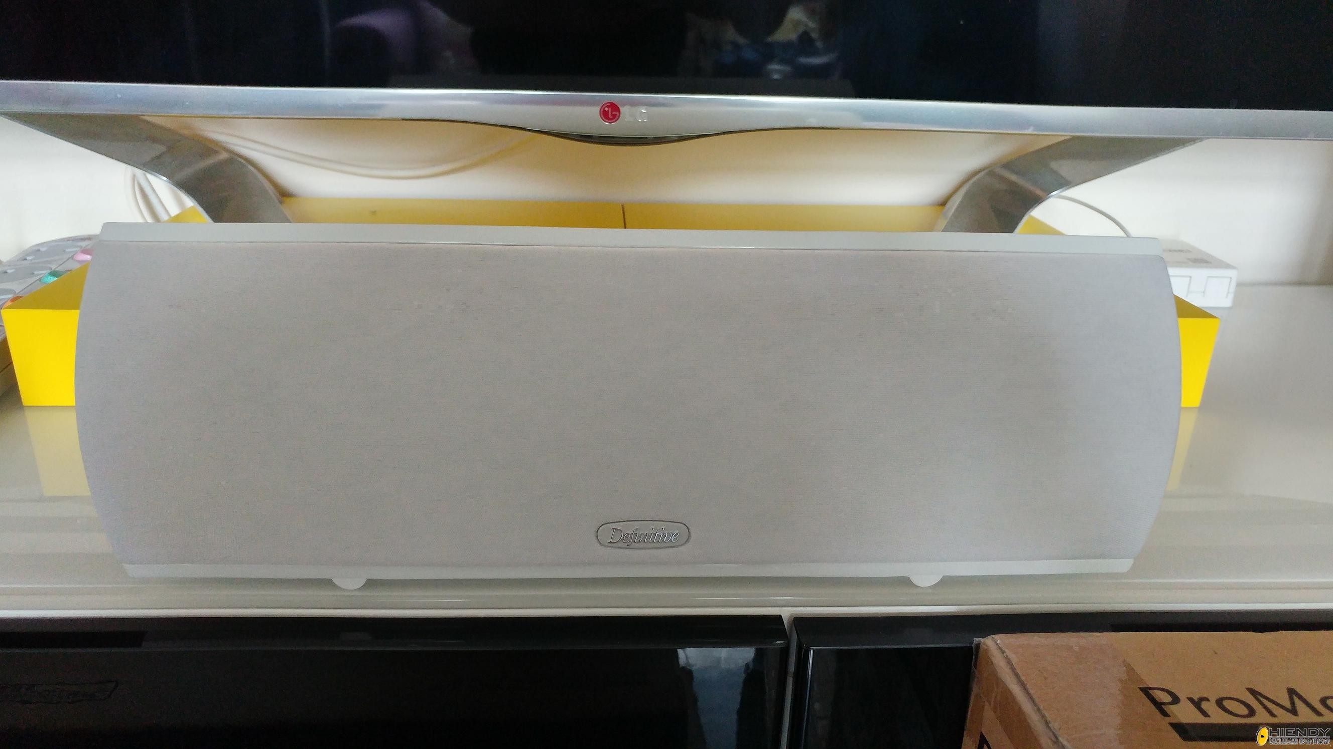

3) 中置DEFINITIVE PROCENTER 1000
1"鋁質高音單元, 2隻4.5"低音單元, 2側4.5"Bass Radiator, BDSS技術
Total Frequency Response: 47 Hz → 30 kHz
Max Sensitivity (1 watt @ 1 meter): 90 dB

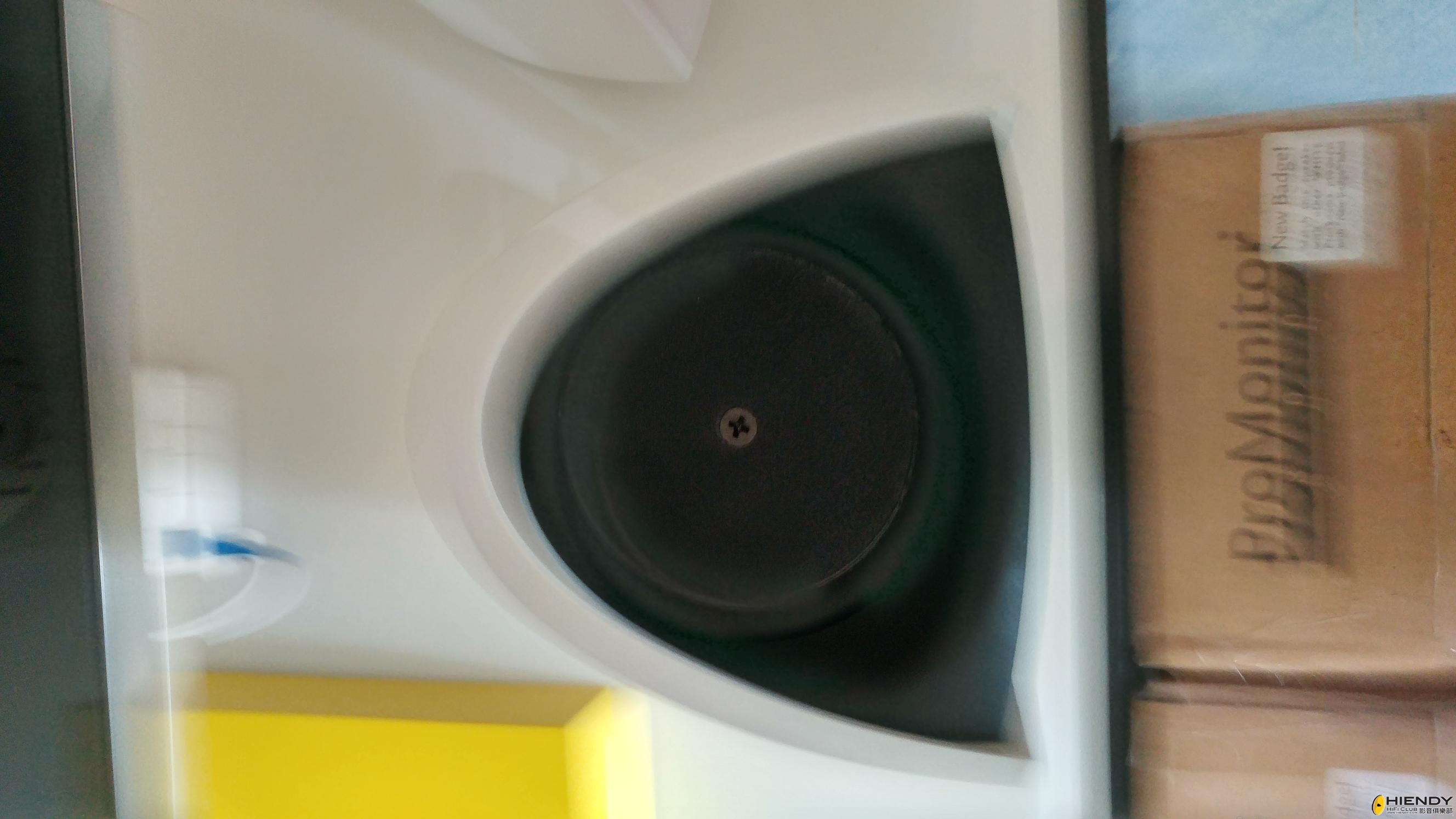

3) 低音DEFINITIVE SUPERCUBE 4000

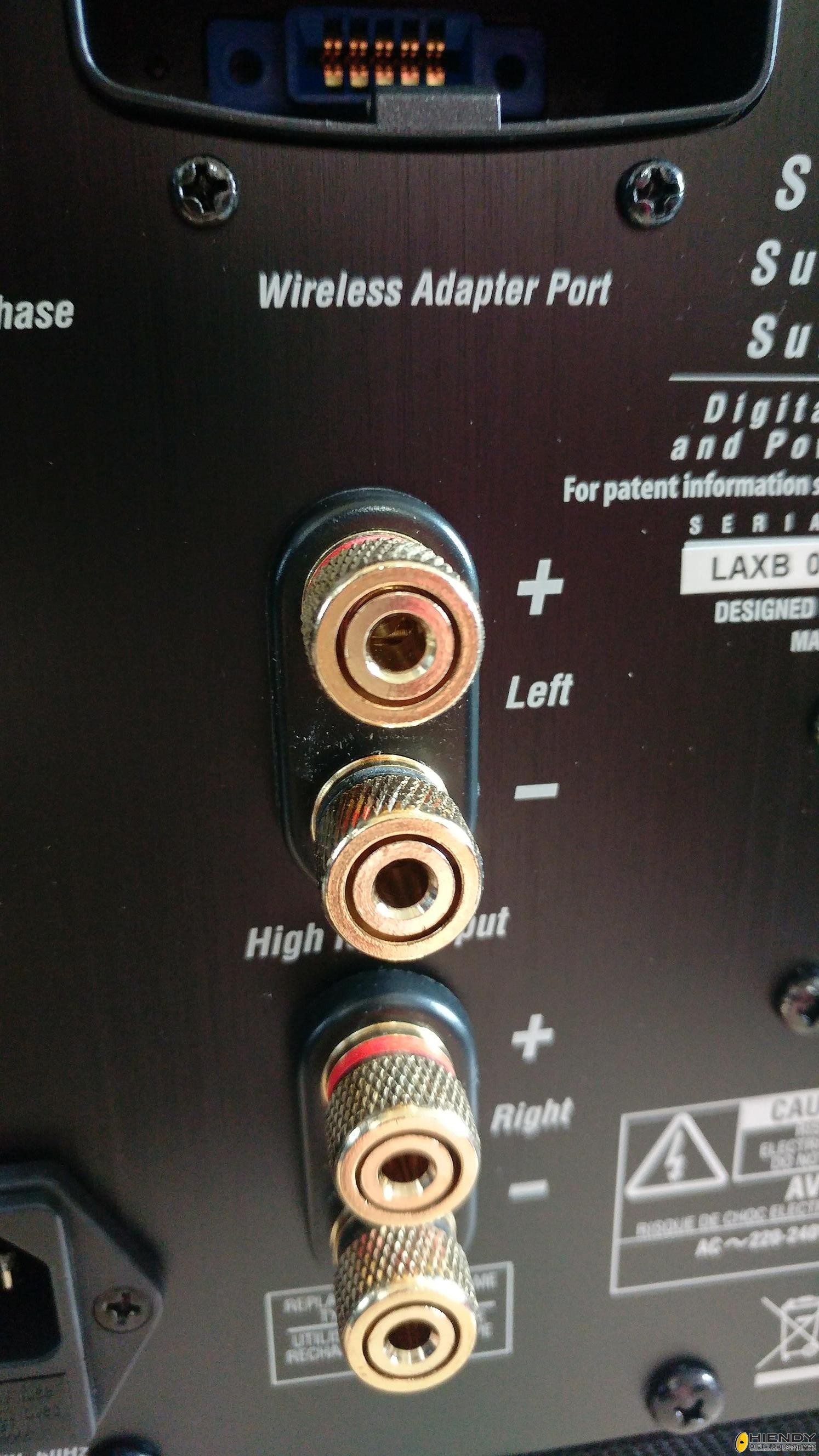

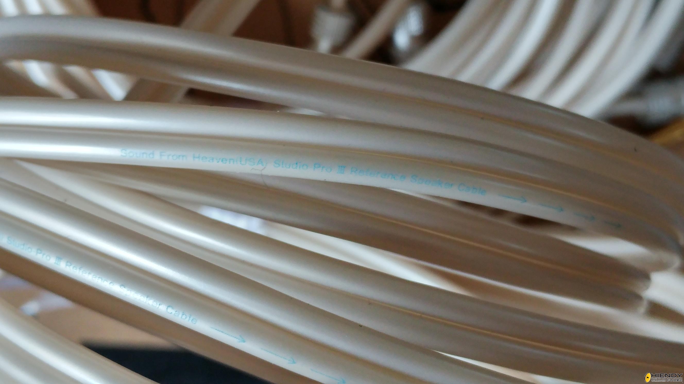

8"單元, 2側8"Bass Radiator
Total Frequency Response: 16 Hz → 200 kHz
Filter: 40 Hz → 150 kHz, Slope of 12 dB per Octave
