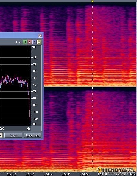

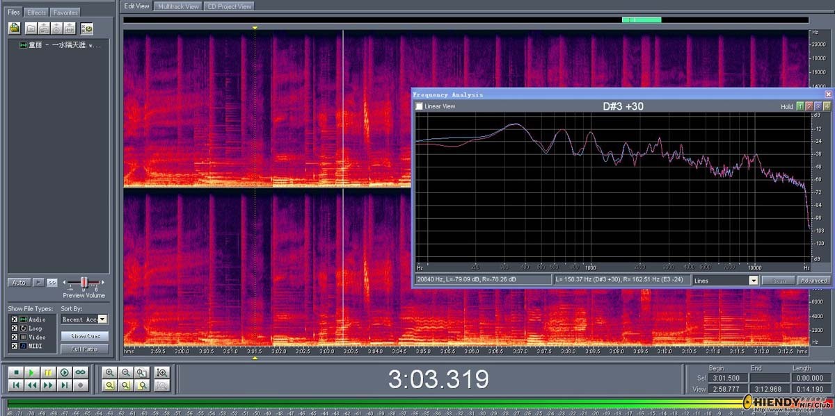

声明:
下面的论言论与本论坛立场无关,只是一位普通消费者的角色在分析一些作品,样本来自正版CD。
样本波形来自 童丽《一水隔天涯》。
 樓主| 發表於 2011-4-9 14:40:13 | 顯示全部樓層
再来看看它的失真情况。

發表於 2011-4-10 10:02:49 | 顯示全部樓層
點解頻譜沒有顯示削波部份出來??
 樓主| 發表於 2011-4-10 13:59:11 | 顯示全部樓層
點解頻譜沒有顯示削波部份出來??
hksarac 發表於 2011-4-10 10:02
    是的,软件的原因,高出标准的部份就没有,直接就是平了,能看明白当中的问题就可以了。

免費的Audacity 是可以顯示出削波。
大陸班友好懶,唔會有人監聽D歌,有好多錄到拆哂聲,用電腦低都救唔番,拆聲照出碟。
