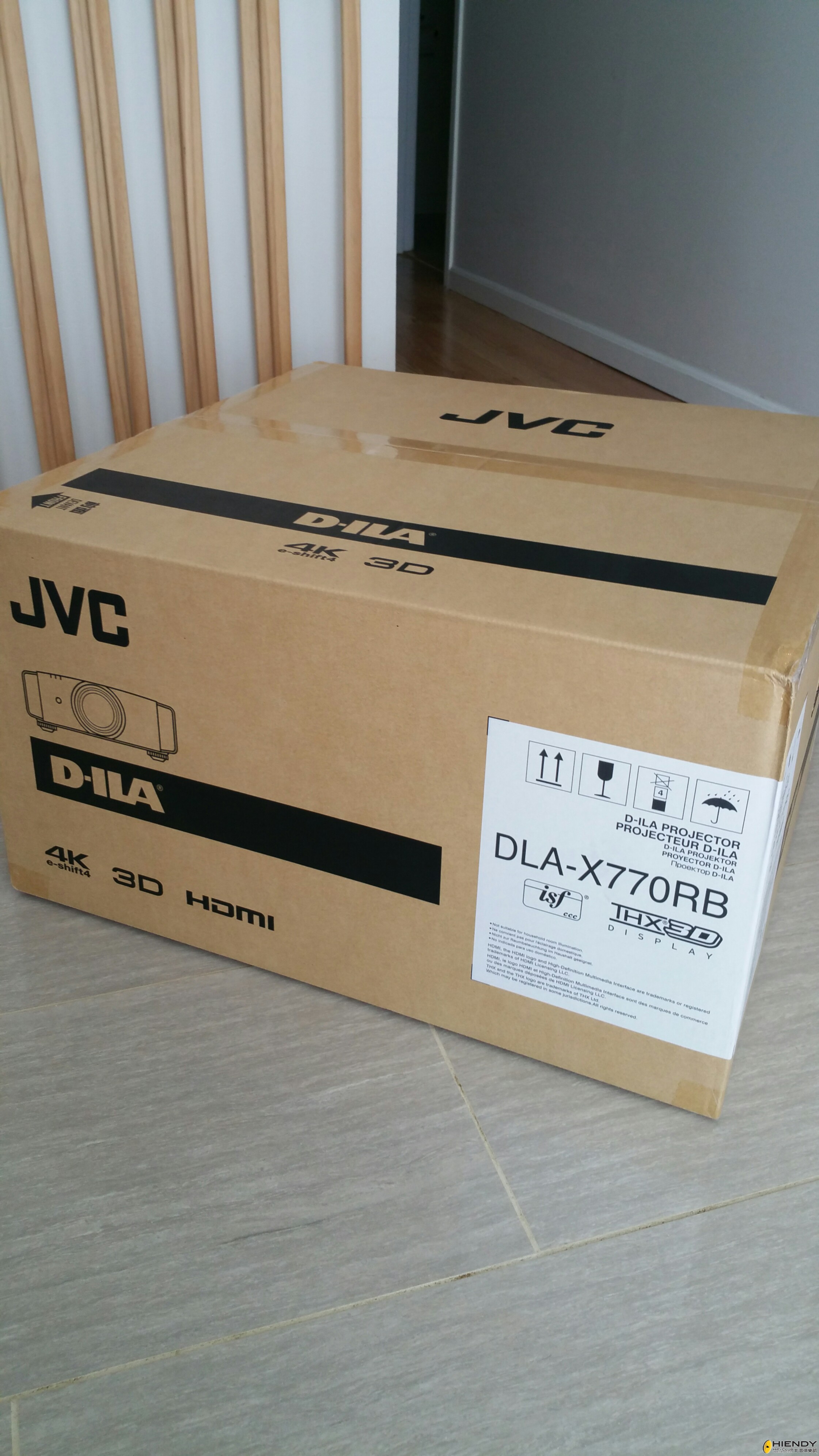

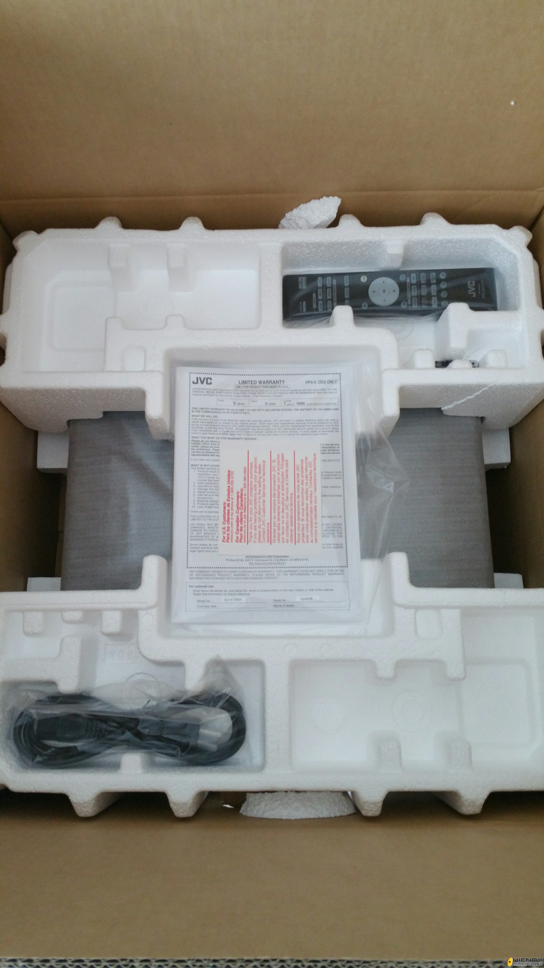

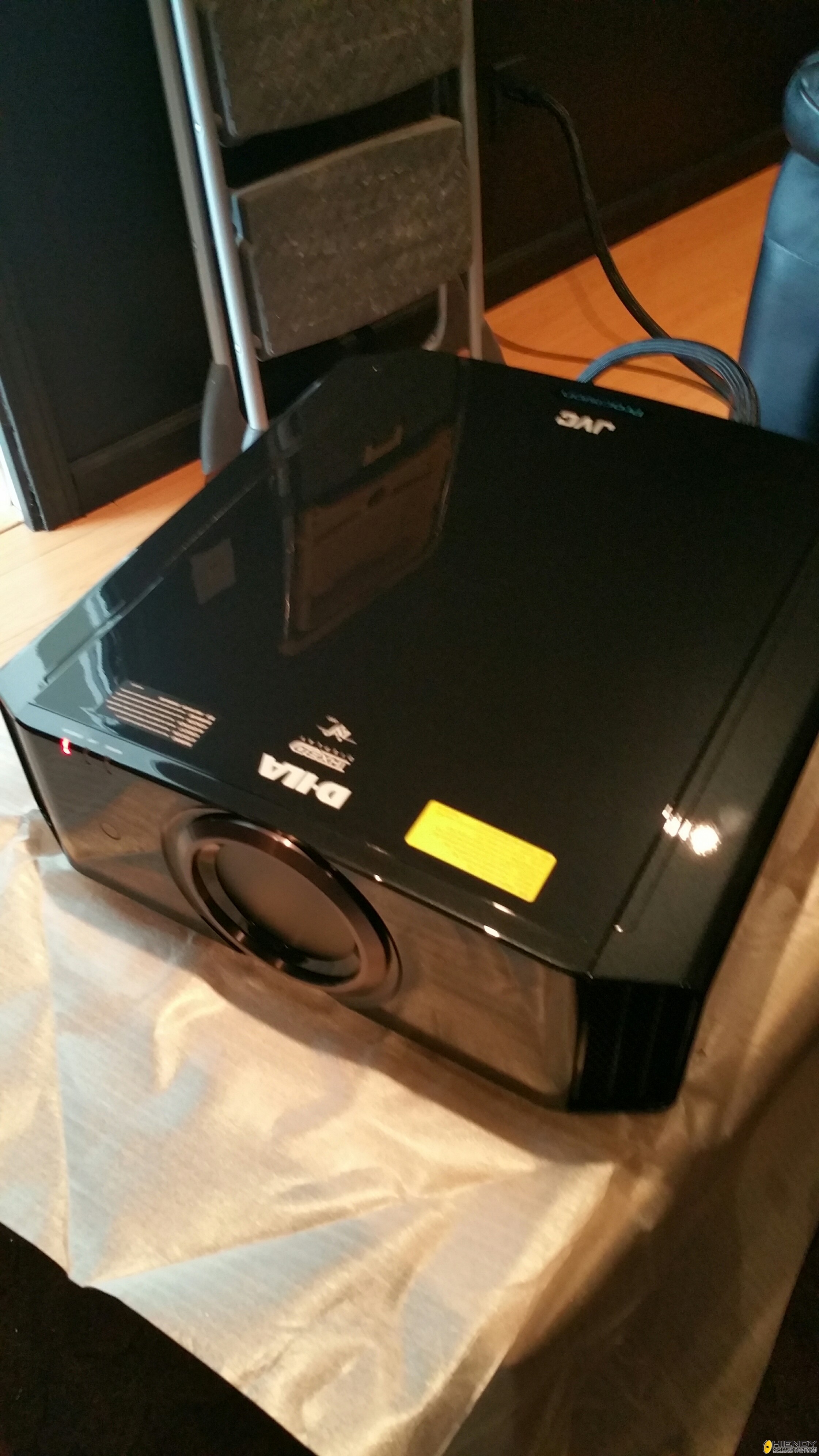

  苦等了三個月小弟這篇開箱文終於面世,小弟入手的投影機是在3月才面世的JVC DLA-X770,X770回來後,小弟經過多次的調校,和要等候燈膽進入狀態,所以這篇開箱文再要等多了1月才出
20170626_124024-2241x3984.jpg 20170626_124126-2241x3984.jpg 20170626_124805-2241x3984.jpg

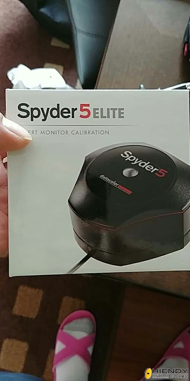

      就在這時小弟覺得,JVC的投影機應該不會是這種級數,跟住打算更換新的4K投影幕,SI 黑鑽石,四處查看資料, 終於問了一位外國的專業人士,給了我一個意見!他說你不如調校好投影機後才作決定換投影幕吧,跟住又四處尋找資料,終於給小弟找到原來JVC出了一個軟件,是專給JVC投影機調校顏色所用,但是要配合另外一個硬件,Spyder 5 ELITE,臺灣售價一萬元臺幣,加拿大400元加幣,各位師兄在香港自己尋找查看價錢吧,(Spyder的使用方法請在網上和YouTube查看!有大量教學資料)

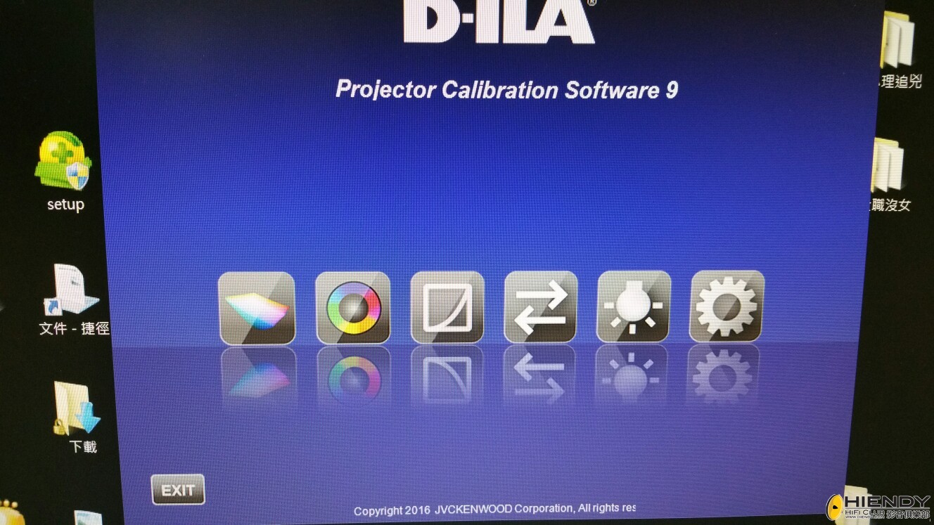

    各位師兄如果使用舊款的JVC投影機不用擔心,因為這個軟件是有很多個software,分別4,5,6,7,9。師兄們可以點擊以下連結查看資料,跟住在下一張的截圖左手邊有一欄小弟已經用紅筆間住Support information Download,師兄們如果想取得這個軟件後跟住怎樣使用?請點擊下載這個說明書,內有總共20頁很詳盡的介紹怎樣用!包括接駁電腦下載和設定,師兄們請放心,小弟電腦文盲都應付得了
http://www3.jvckenwood.com/engli ... brationsoft-dl.html
     跟住右手邊小弟又用紅筆畫了,因為舊款的投影機是要下載舊款的軟件,而使用的硬件就變了是舊款的Spyder 3和4 的ELITE,
     各位師兄們在以上連結左手邊support information download入內,你就可以查看到最舊款的投影機使用哪一個軟體,詳細查看自己的型號是配合什麼的Spyder硬件才可購買,不要買錯!Spyder總共有三個型號!但是投影機校色衹有最高型號的Elite才可以使用!師兄們請留意!
      舊款可以下載校色軟件的投影機,好像最舊的是去到X70那一代的機種,師兄們自己各自查看吧。

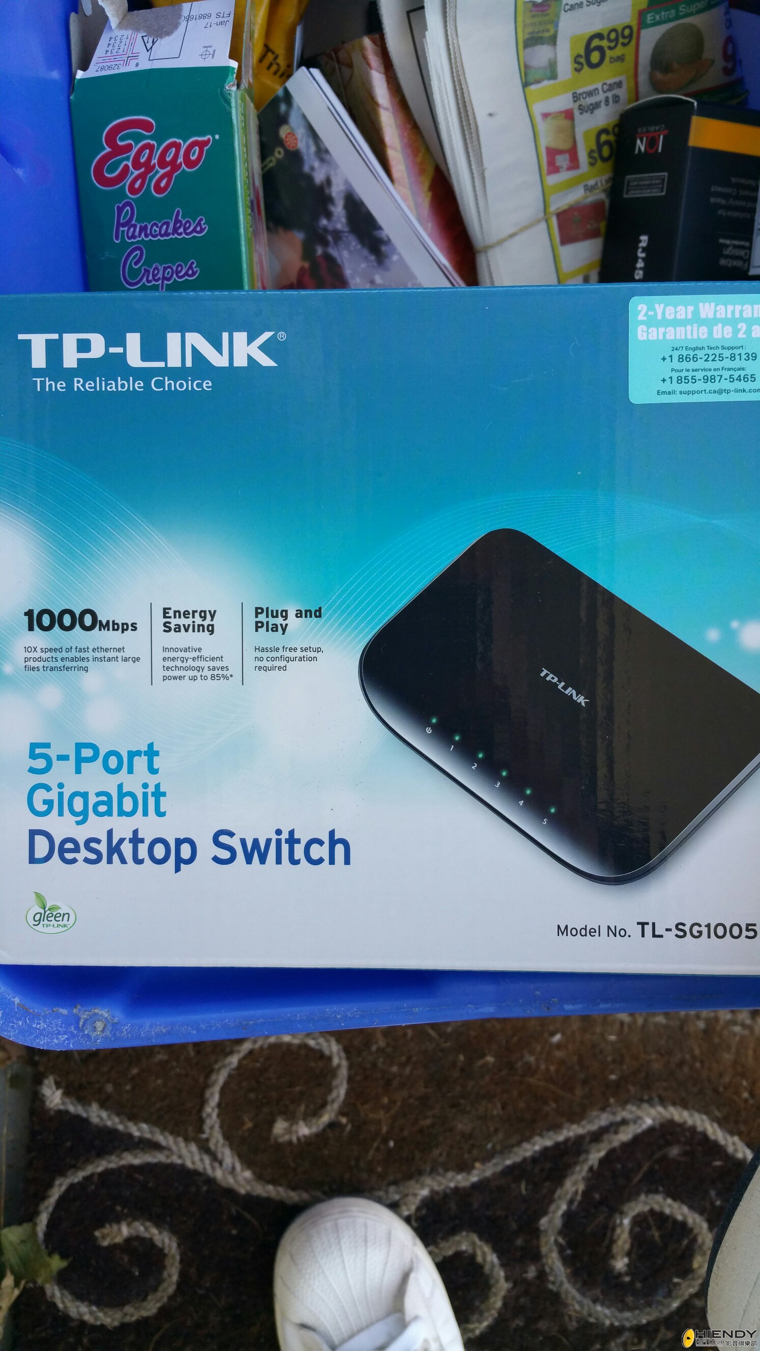

     調校之前各位師兄有幾樣東西要預備![相機腳架一個][電腦][上網線三條]分別給電腦,投影機,上網用。所以要一個分線器(Switch)跟住請師兄照說明書內的接駁方法開始調校顏色,

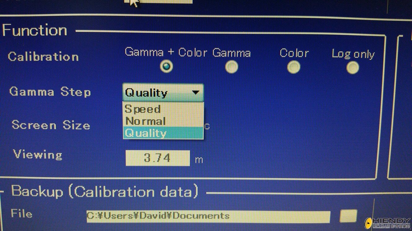

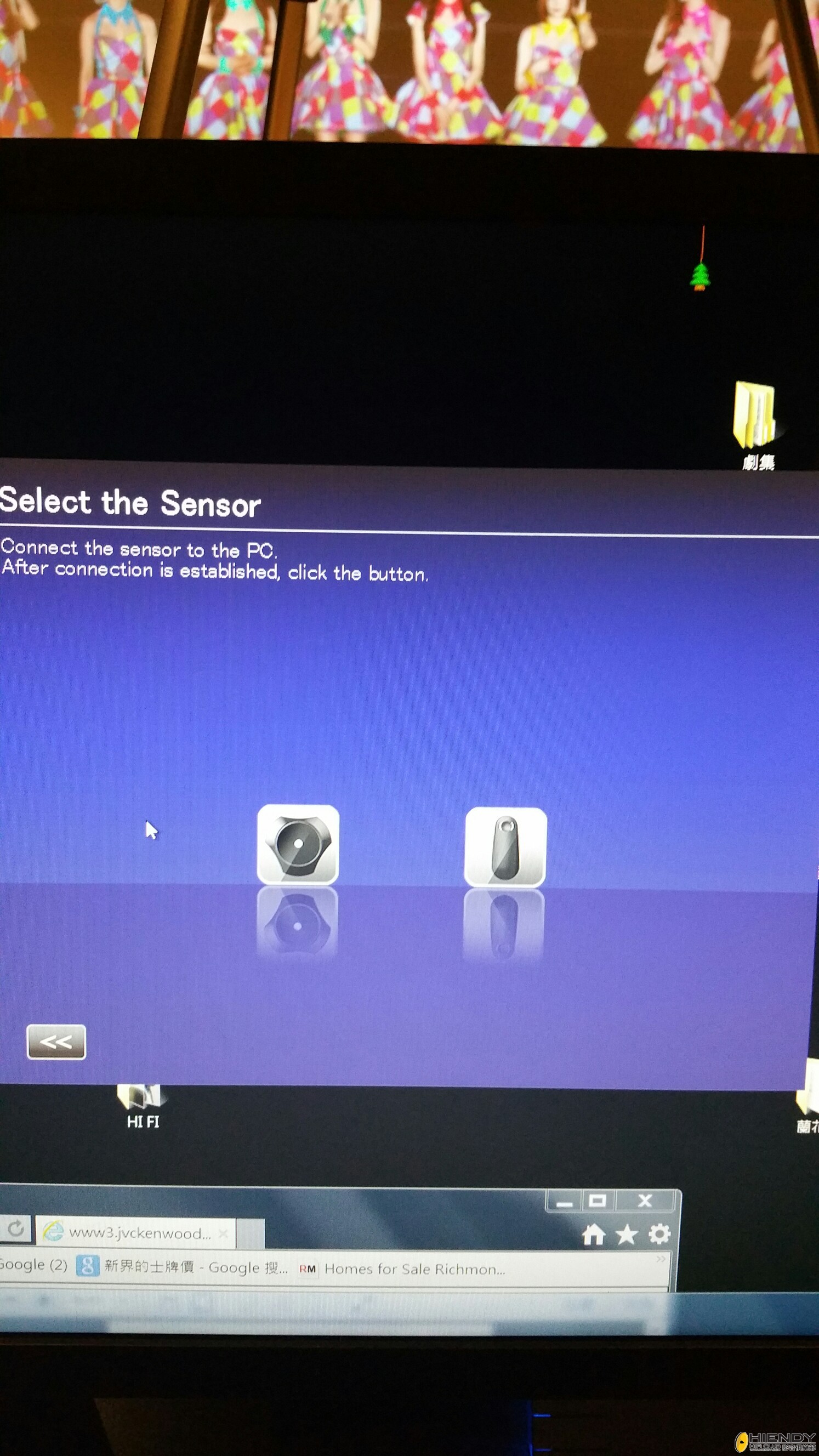

5)在軟件內的設定:Calibration Type 選擇Gamma+Color ,Gamma step請選擇最高的級別 [Quarity] 因為它有33項調色,但調校顏色時間亦都是最長,大約十分鐘,跟住投影幕尺寸,觀賞距離和Serial No.……師兄們如果不見了唔緊要,你的投影機後面應該有的請查看!這個Serial No在官網下載軟件時也要使用。

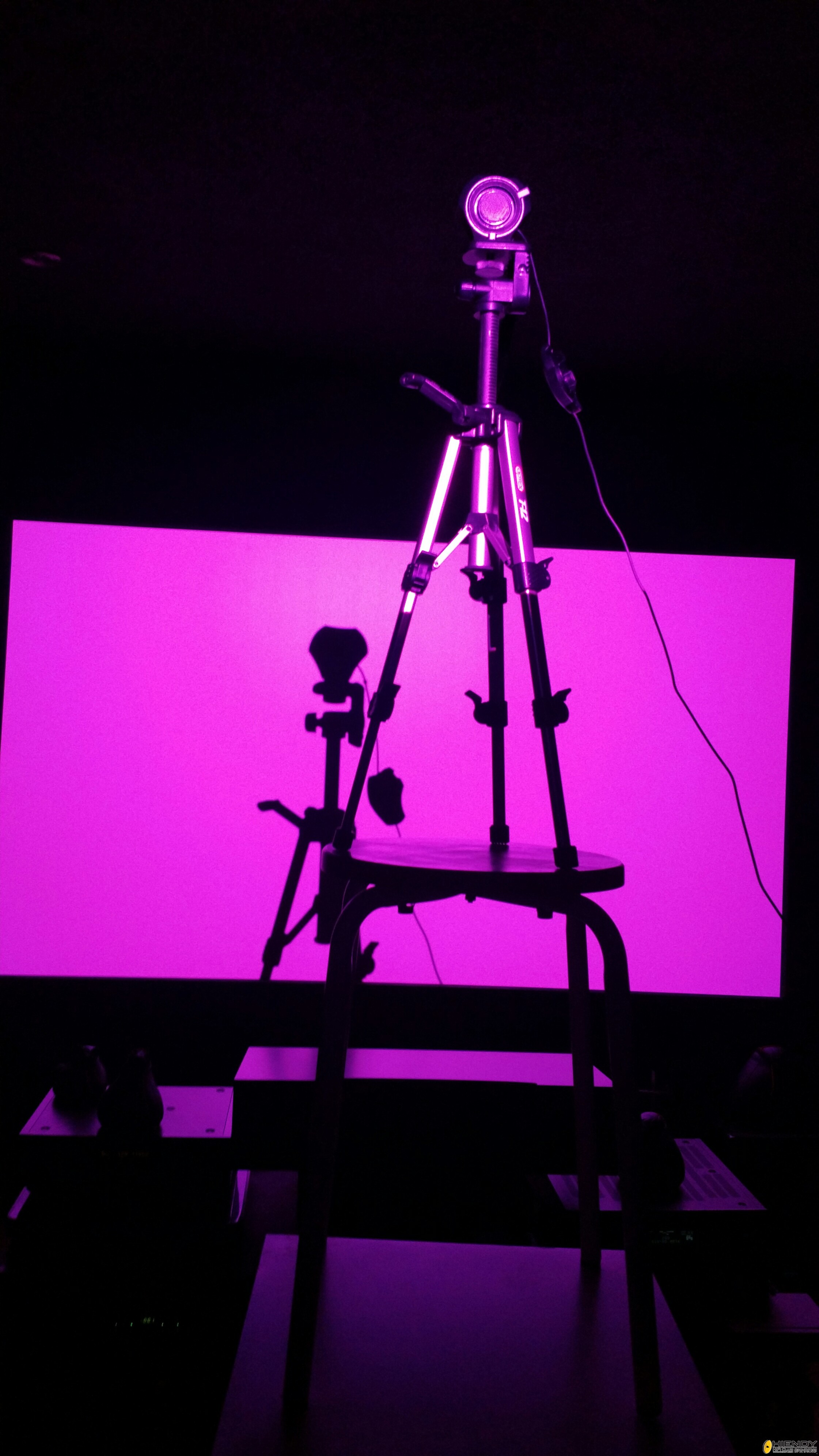

      正式調校,架設你的相機腳架,Spyder感光那邊向投影機,
      按下Calibration,校色軟件就會自動運行,校色時,儘量不要有其它光源影響!

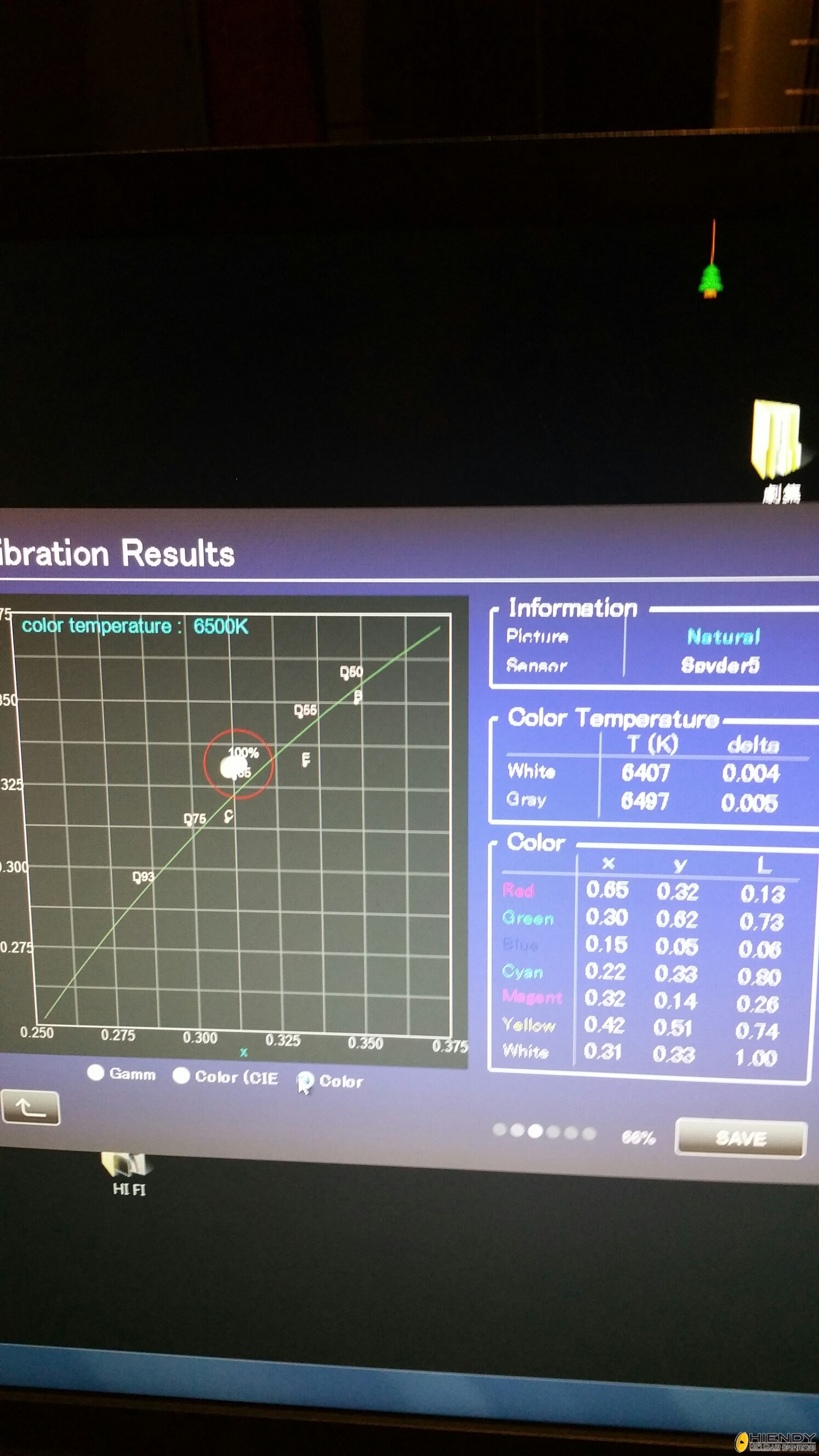

      以上圖片:校色後最好白線和黃線重疊一齊!如果未能重疊一齊!可以重新再運行軟件一次!
      以上色溫:最好和6500K完全重疊!

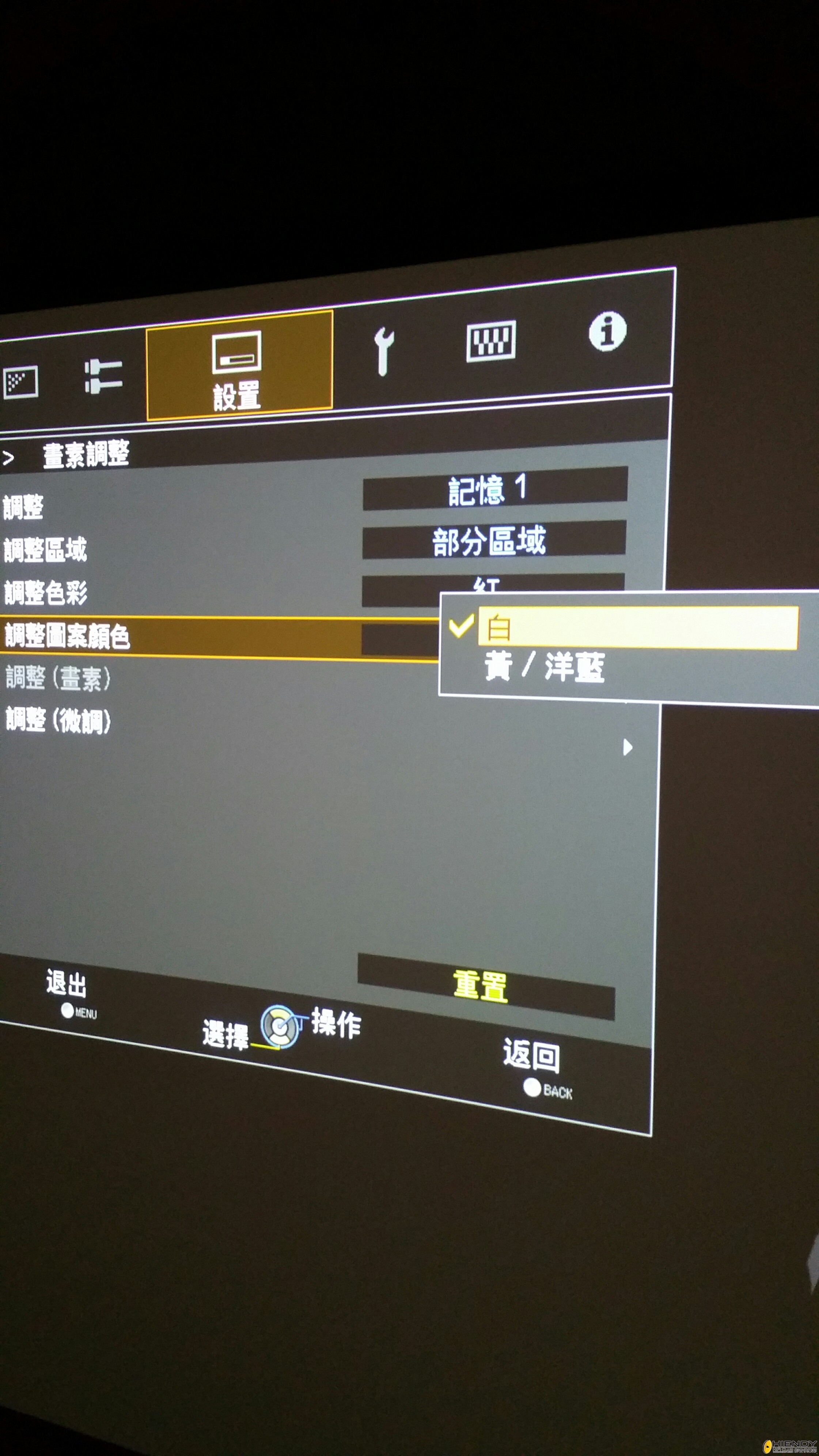

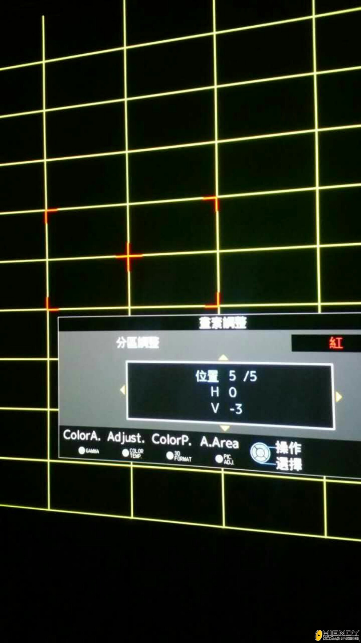

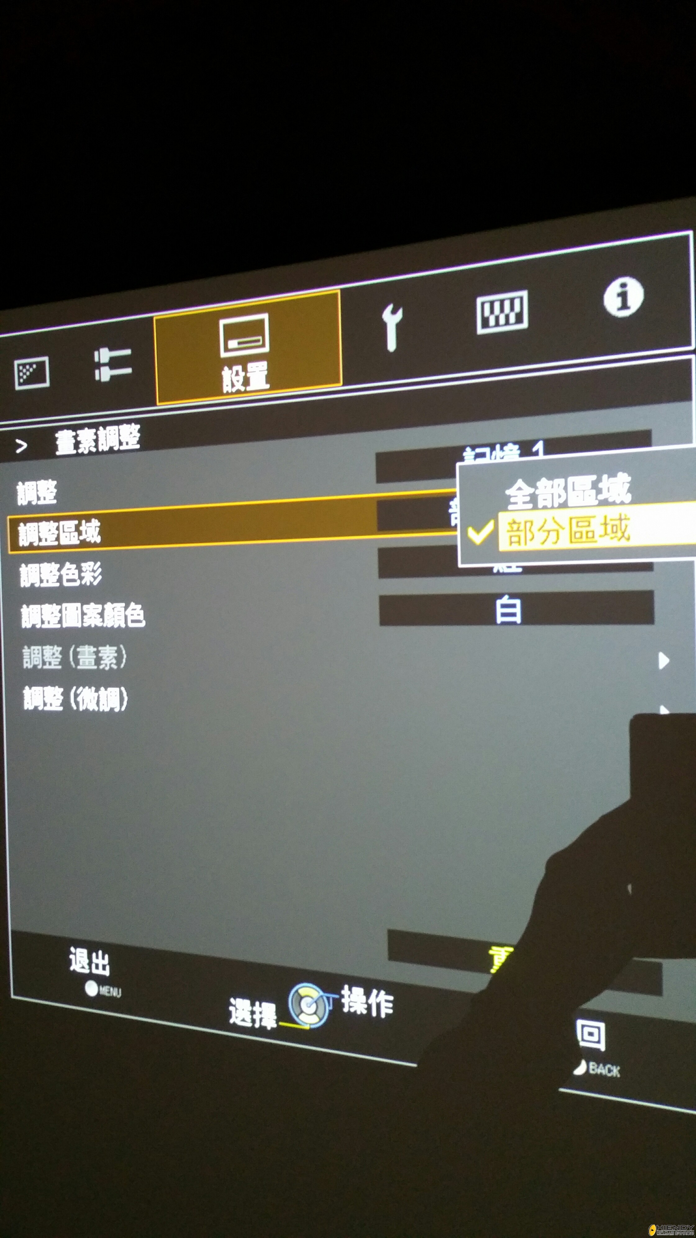

       素像微調:調校之前請師兄將4K升頻功能關掉![動態影像響應]內的功能也要關掉!
       畫素微調:設置>調整區域>部分區域,
       (調整色彩)內有分別紅藍兩色調教,
       (調整圖案顏色)內有白黃兩色調校,
即是總共要校四次的顏色,

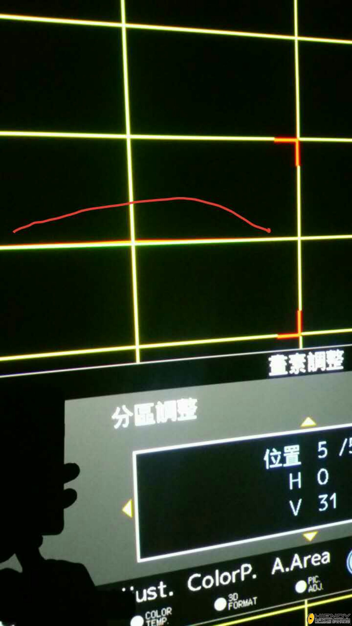

     調整(微調)用遙控器Enter入內,會見到以下圖片 : mmexport1501141408814-1200x2133.jpg
      為了容易令師兄們明白!小弟蓄意用紅色筆圈住圖片中間那一個十字星!
這時候請用遙控器,圖片中十字星,將這個方格上下左右移動!
為什麼要將它移動?就是我用紅筆圈主那個十字星,移動到哪一處,就將那處的十字位微調!每一個微調顏色總共有121點,請師兄們每一個點都要微調!請記住!!!
                   每 一 點 都 要 微 調 !!
      請記住我圈著那個十字星,你是可以將這個十字星,上下左右移動,跟住去到某一點你要微調的時候,請用遙控器按Enter,就會出現以下圖片:   mmexport1501141415107-1200x2133.jpg
     冇錯喇!小弟圈住那一個紅色十字星會消失!圖片請放大來看中間那一位置!
為了使師兄們更加明白!所以小弟另外再用紅筆,畫了一畫!
      用遙控器按下Enter!之後紅色十字星消失!在這時候你可以正式微調!以上圖片小弟蓄意微調都到最盡!因為要給師兄們看,請拉大圖片我用紅色筆,畫了一畫下邊那個十字位,你拉大圖片就見到黃色線上邊有一條紅色線凸了出來!就是小弟蓄意微調到最儘給師兄們看到的情形!那當然我是微調到做盡才會出現這樣的情形,微調的目的就是要將這條紅色線完全不見!衹可以見到黃色線!衹要微調兩格度數,基本上已經看到是有分別,小弟調校了四個顏色,大約需要三小時!師兄們慢慢玩吧
      有一些十字位好輕微的突出紅線!所以不能夠心急!
      微調完後跟住再出返去調校對焦哪個版面,再對一次焦!跟住才可開4K升頻功能!
      師兄們記住要再對一次焦!才可離開!!

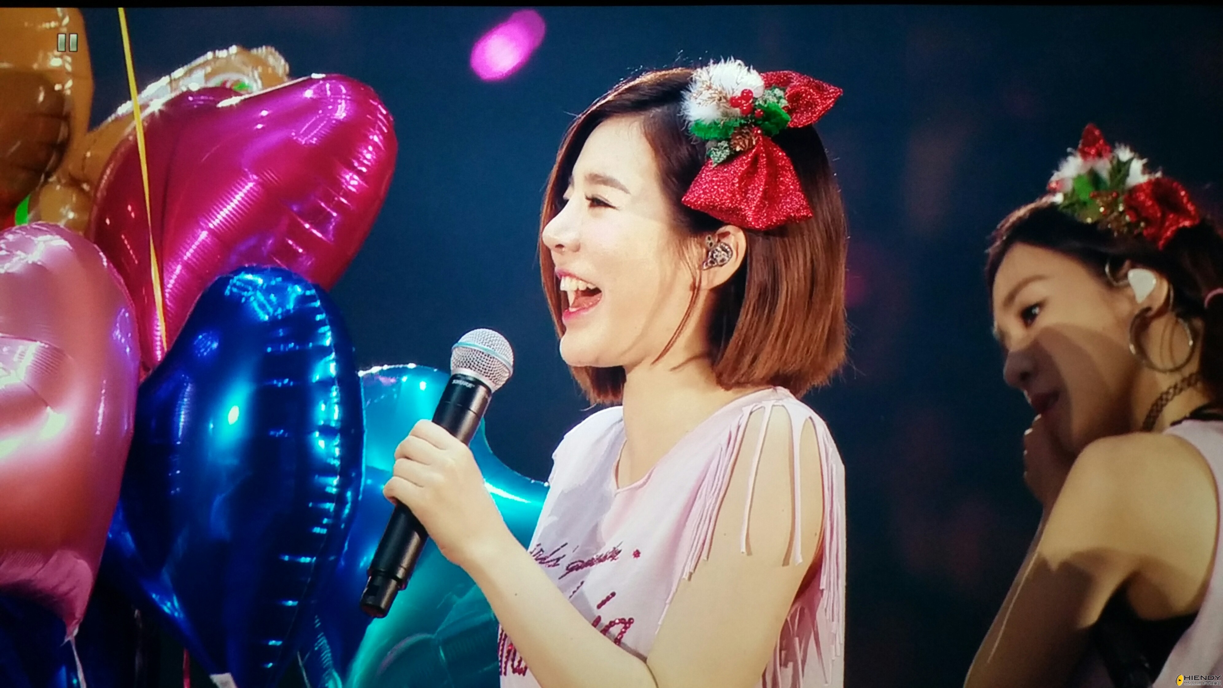

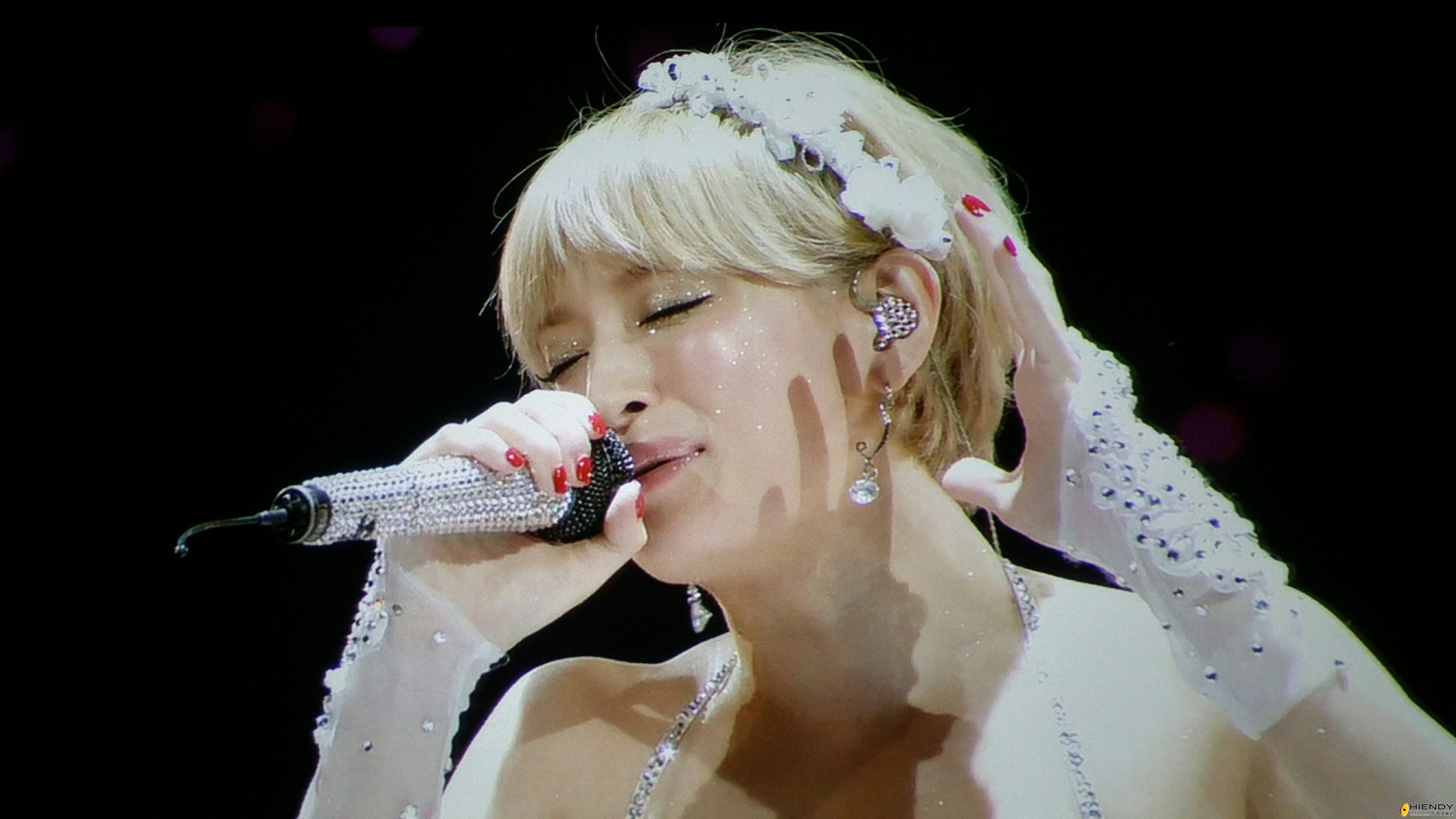

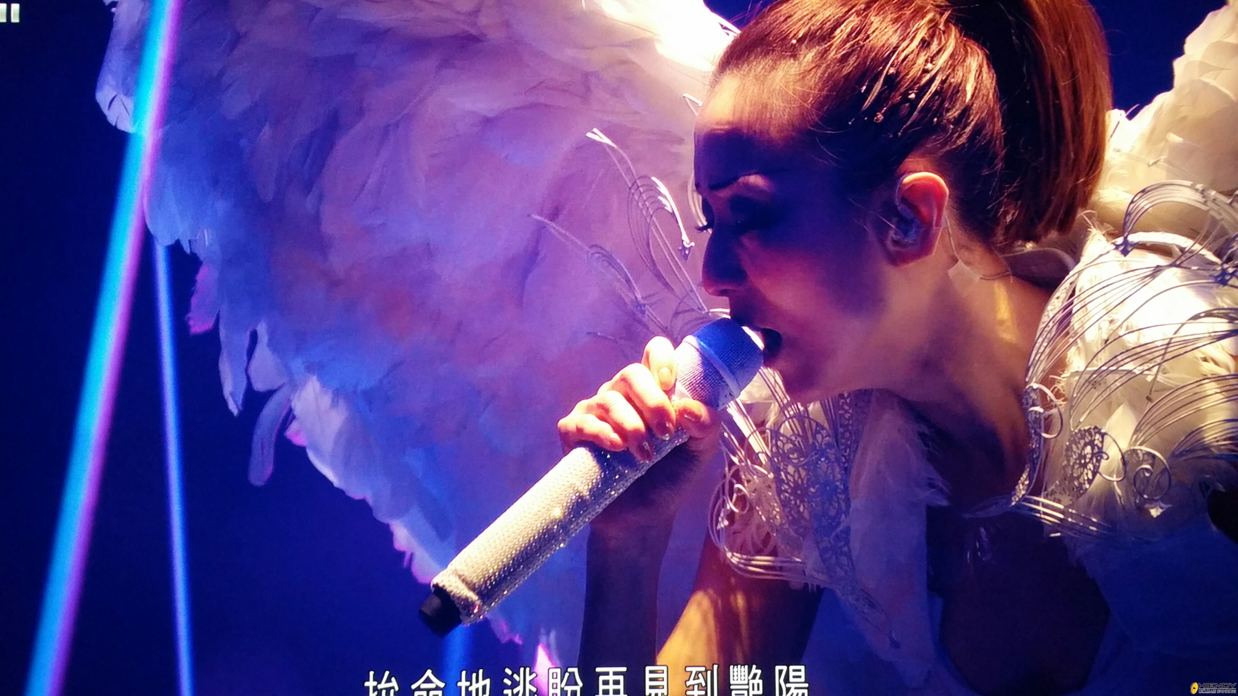

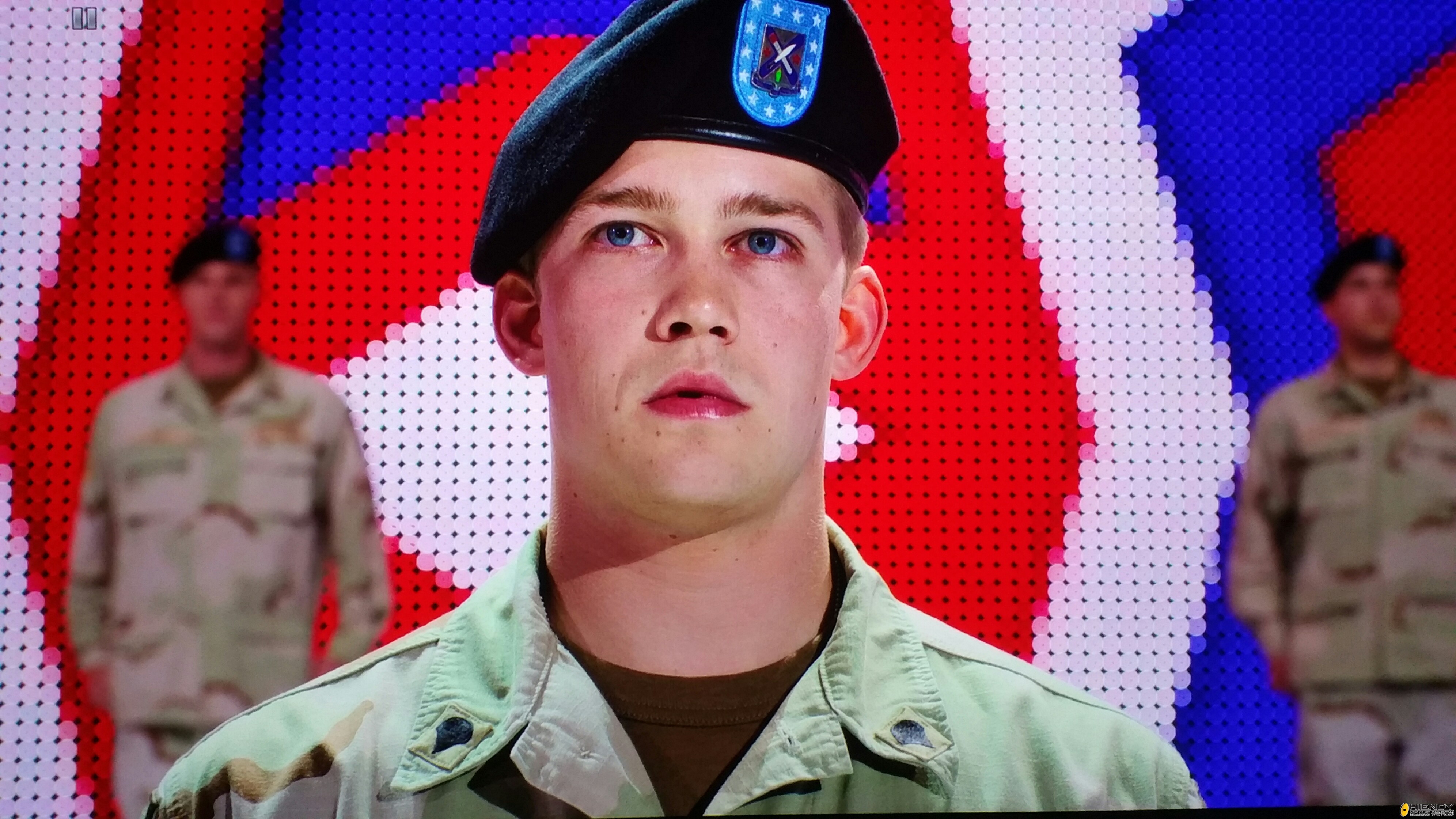

      調校完成,給小弟的感覺就是很多的地方明顯凸了出來,尤其是人物,很誇張,根本就不需要3D功能,調校完成後根本已經是3D 此篇分享文中由這句說話開始!跟住下來小弟所上傳的相片,全部是已經調校顏色,微調素像,燈膽進入狀態的相片,師兄們請細心看看吧
20170725_010204-3984x2241.jpg 20170724_142033-3984x2241.jpg 20170721_134537-3984x2241.jpg 20170721_134437-3984x2241.jpg
     請看Katy胸口前兩個哈哈笑的公仔,原來兩個公仔是有一點點的突出來!是完全微調後再加校色的結果
     請看濱崎埗手臂皮膚的顏色!水在皮膚上面滑過的質感……這個影象的表達,小弟都不知怎樣形容 最神妙的地方就是她的帽子旁邊有一滴水滴下來!點解會咁清楚 ………神

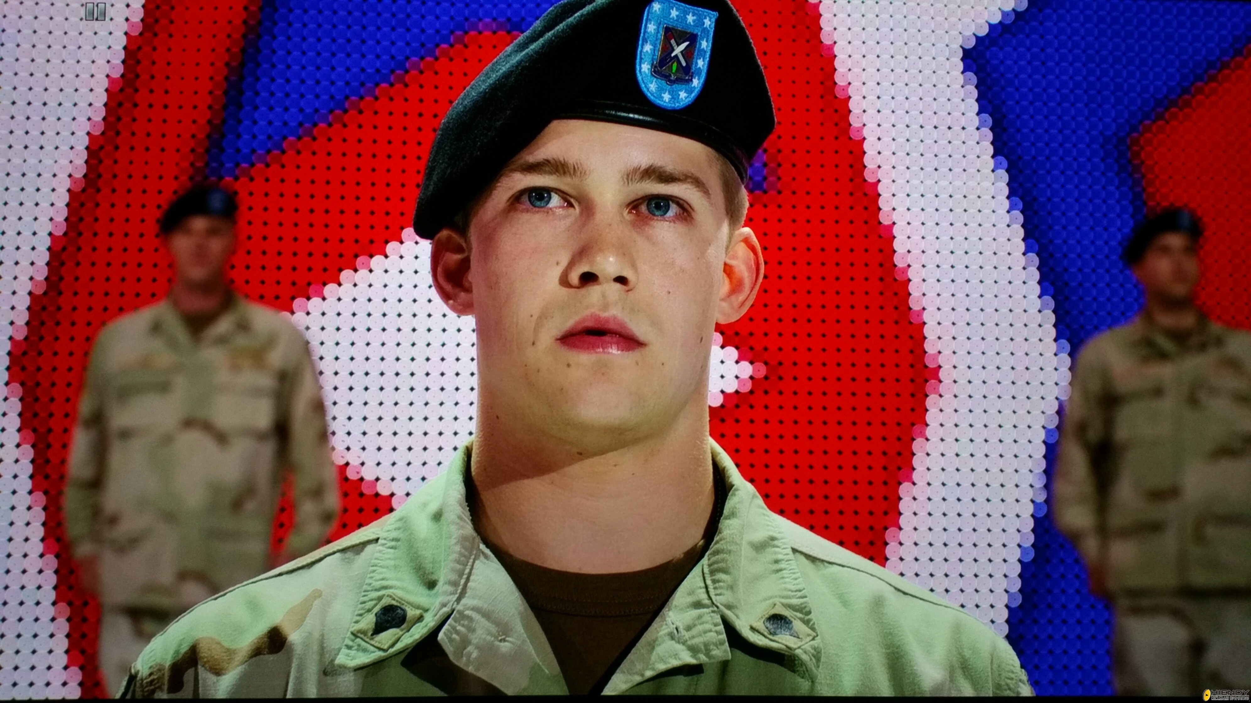

      以下三張相片就是可以看到微調素像的威力
20170720_131246-3984x2241.jpg 20170720_121649-3984x2241.jpg 20170712_132454-3984x2241.jpg

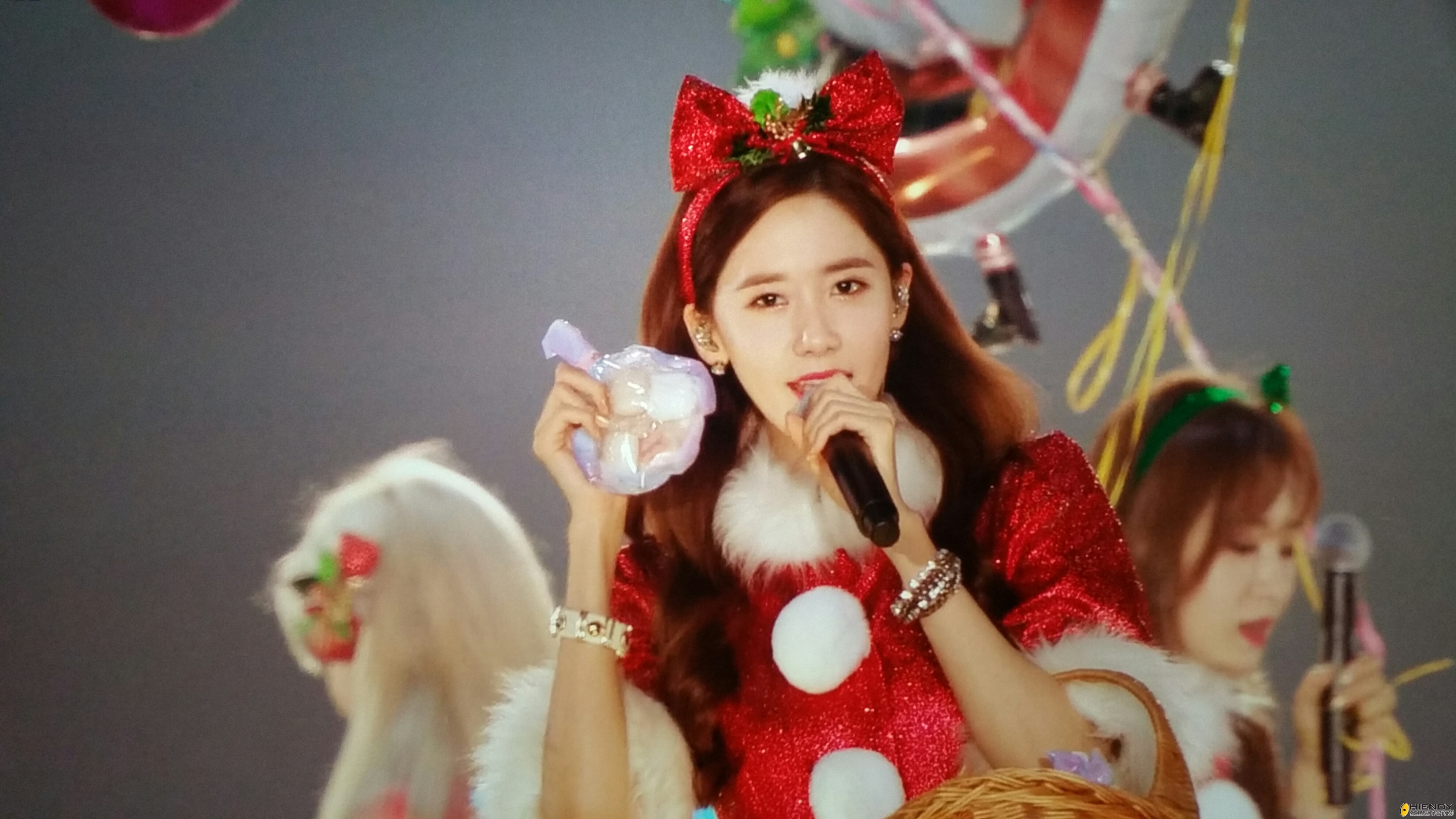

      其中一位人氣最盛的成員(潤娥)中港臺稱允兒,在這數年間曾入選亞洲女神十大,眾男心中女神地位無可取代 因允兒懂得國語,近期還更紅,內地臺灣分別出騷和拍劇集,臺灣的粉絲可以形容為狂熱,哇…小允兒啊

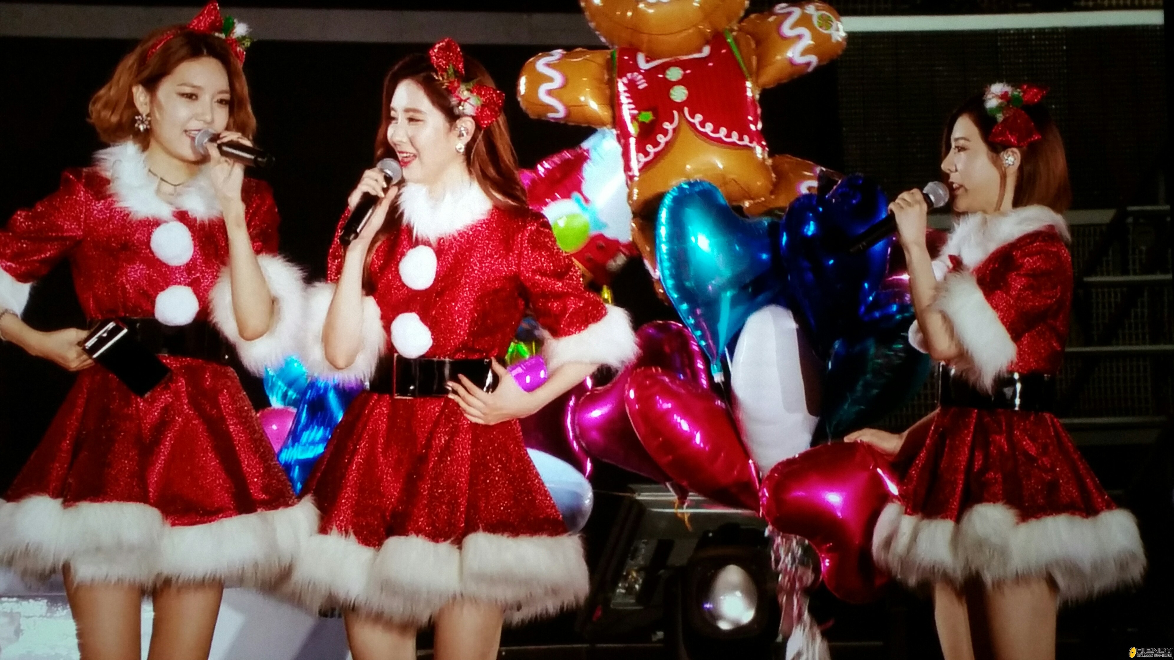

    到最後跟住就是少女時代最新的演唱會2015年聖誕節

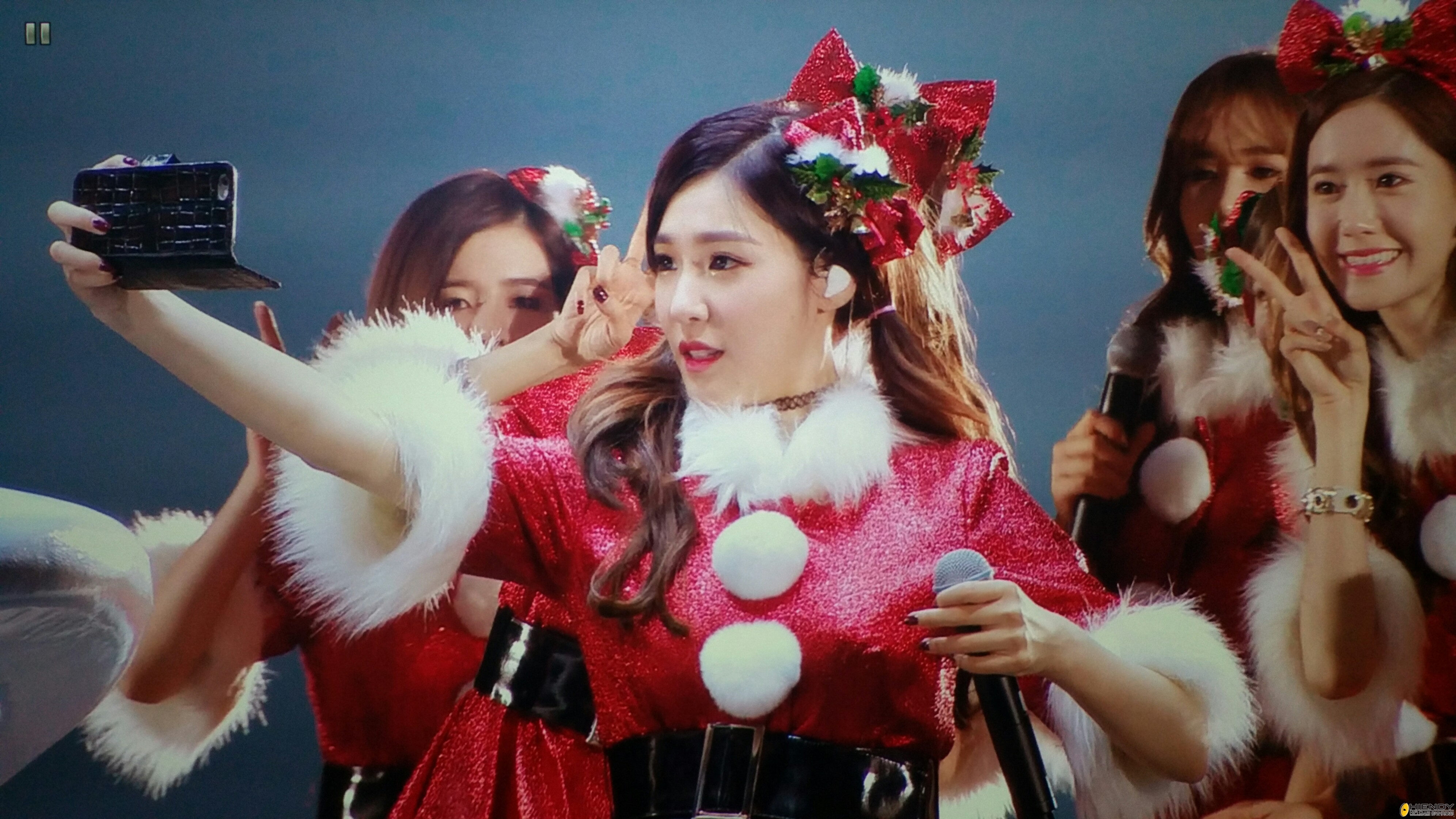

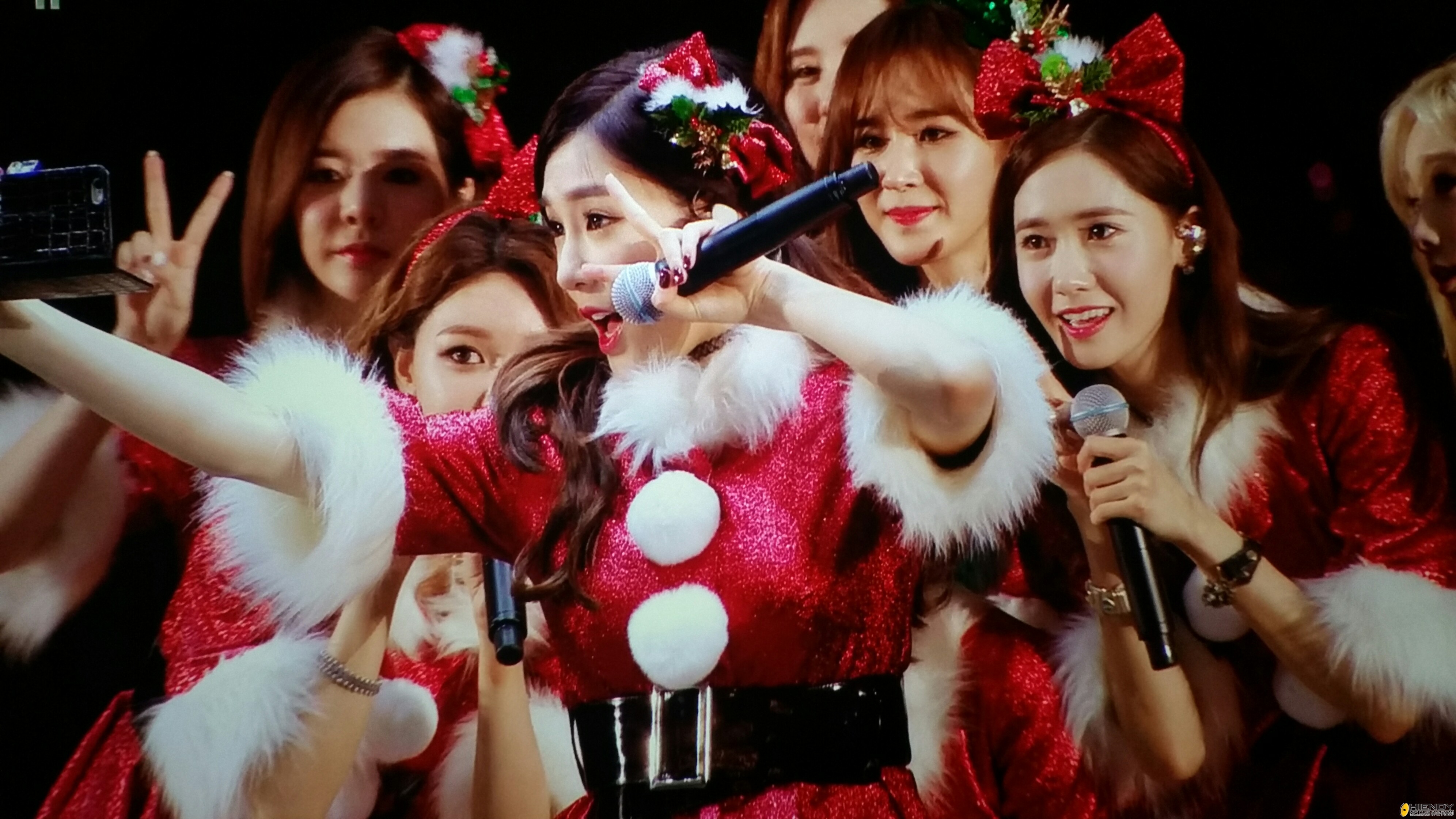

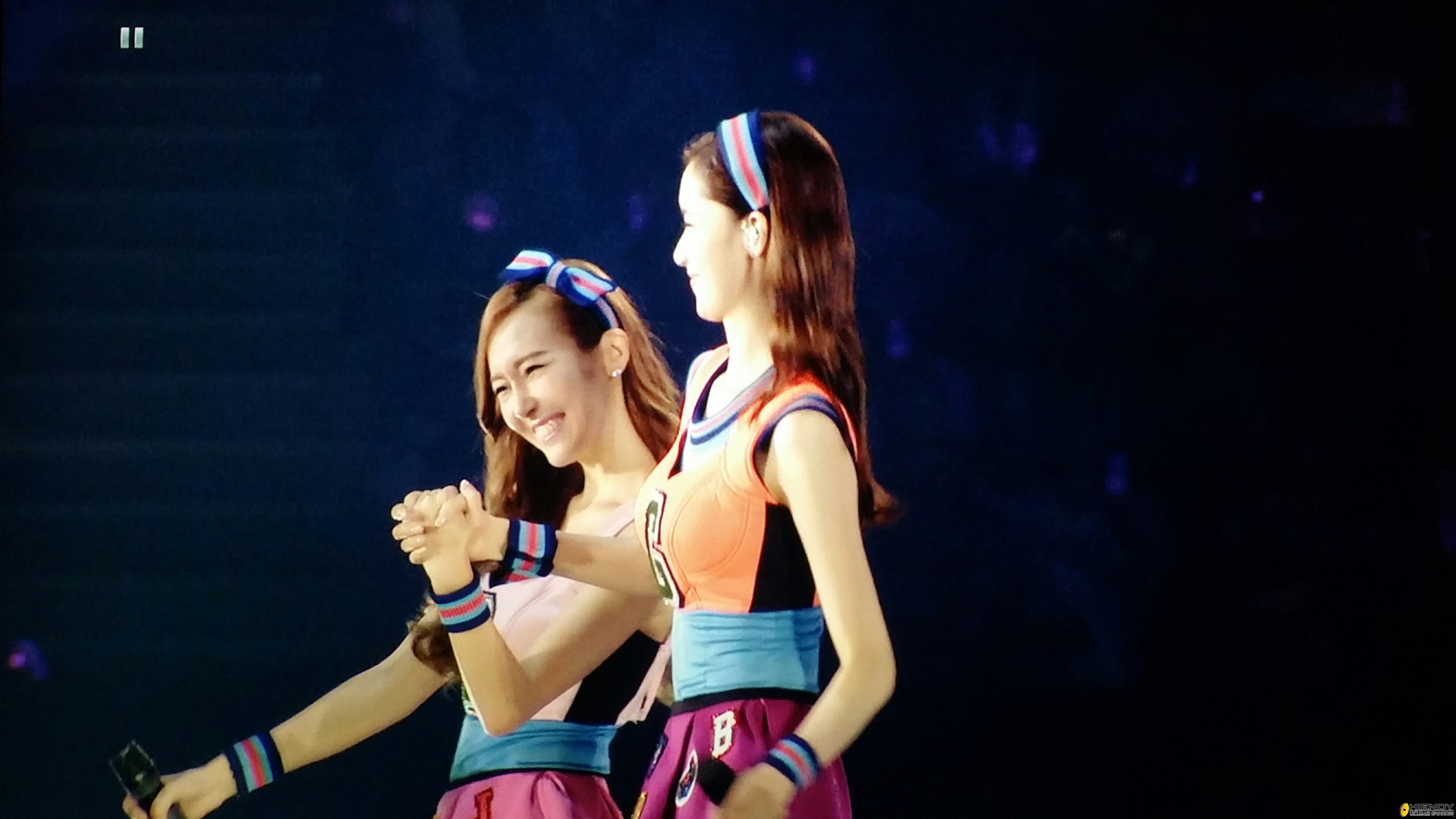

    師兄們請看,下邊數上第五幅圖片,那一個景深!JVC最新的投影機那一個景深做得相當出色 再對上一幅和最下一幅的圖片,Tiffany自拍的相片,她前邊兩個白色毛毛球和袖口白毛毛的立體感,微調的功效,跟住聖誕外套那一個紅色,就是校色的效果 在之前完全是不是這樣的感覺!
     小弟這些相片全是用手機拍攝,跟住上傳論壇經過壓縮出來的效果已經是這樣!師兄們可以想像小弟在AV房內的感覺
