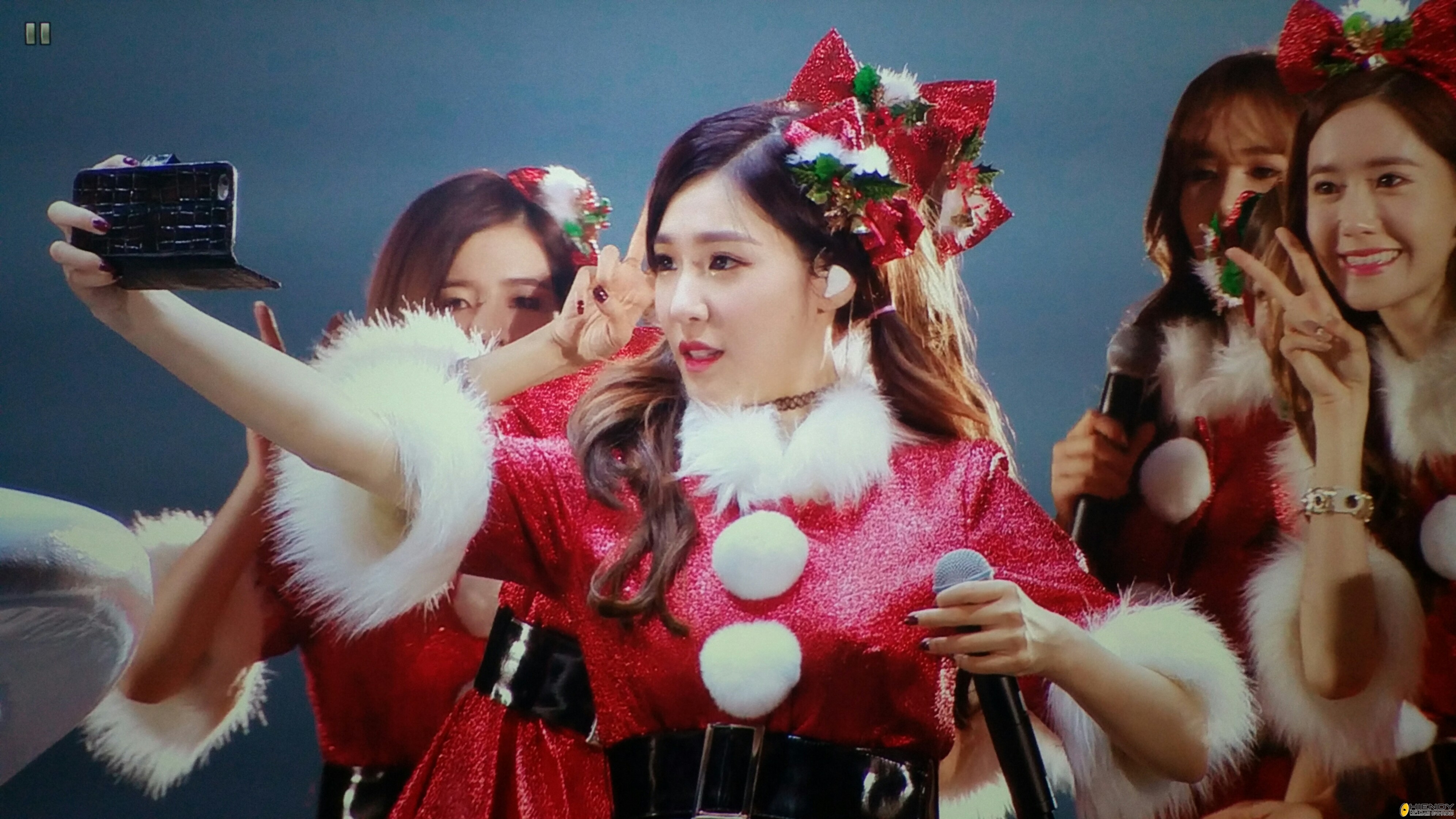

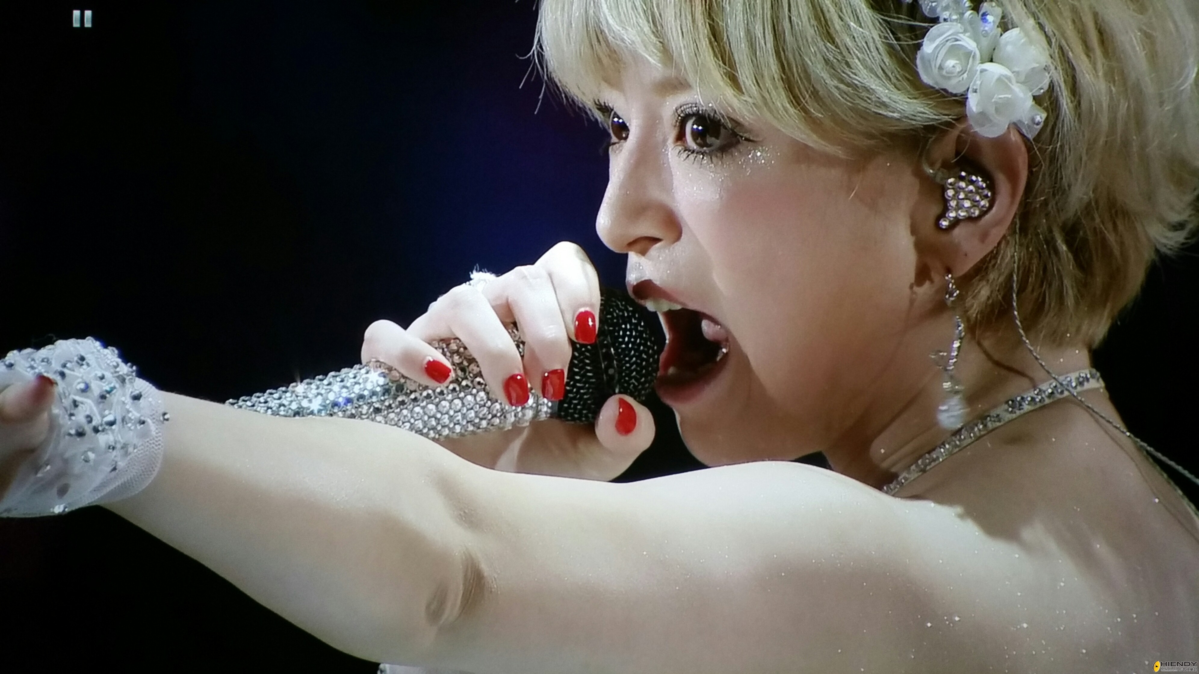

tta888兄:以上圖片就是小弟的JVC投影機經調校後的相片 濱崎步的線條顏色立體紮實 後邊那個黑位沉黑,完全冇雜訊
    請看Tiffany聖誕外套的紅色跟住那些白色的毛毛 相當纖细顯現 就是JVC4K升頻的威力
    Sony和JVC各有捧場客!最緊要是自己喜歡什麼 但X5500可以使用校色軟件,方便調校顏色 以下就是剛剛小弟出的JVC投影機調校分享報告,tta888兄有興趣就看看吧

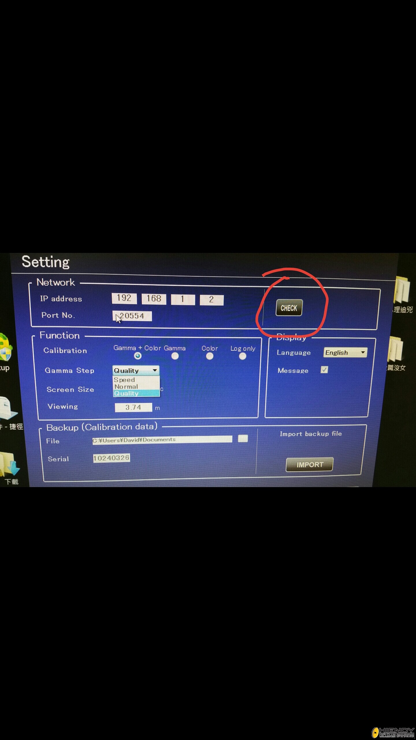

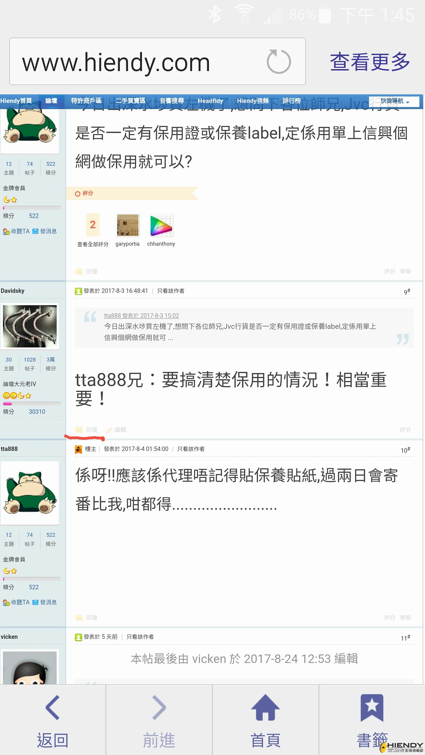

tta888兄:如果你下次找小弟提問問題的時候,請按以下圖示紅色筆間住哪一處按入回複!
這次小弟能夠回覆到你,係因為無意之中看到小弟的名字才回答到你的問題!
    tta888:當設定好一切之後,你在(Setting)內按下(OK)在右上角(CHECK)係代表投影機和電腦之間的連線狀態!如果連線正常按下會顯示OK!如果連線失敗會顯示(Failure)在這時候你就要檢查投影機和電腦之間的IP設定是否正確!請記住電腦和投影機的IP要相同!小弟校色的時候就是去到這處,阻了很多時間 終於要找專業電腦人士幫小弟再設定一個IP位置才可以和投影機連線!
    另外想問問tra888兄你那一個Spyder是哪一個型號?你的新款投影機是應該使用Spyder 5!是否正確?如果錯了的話,就不能對應!

明白,下次識點樣問野了,多謝師兄提點,我投影機和電腦不是同一IP,但CHECK時是OK,不過最大問題應該是我用的是SPYDER 4,我以為係JVC網址佢有兩樣選擇DL,我以為我用SPYDER 4就DL右邊果個,5就DL左邊果個SOFTWARE來用忝!!睇來我可以放棄玩這個SOFTWARE了
另外想問下,如果我用支幕係投影機LIST裡面無,係咪SET起上黎會無咁準呢??
仲有,我用緊係WIN 10,唔知有冇關事

我知道咩事了,在你自已介紹果編文比出黎DL軟件條LINK比錯左係舊款投影機用的,唔怪得之果個裝頁寫4同5都可以用啦,現在知道一定要5,可以死心了!
