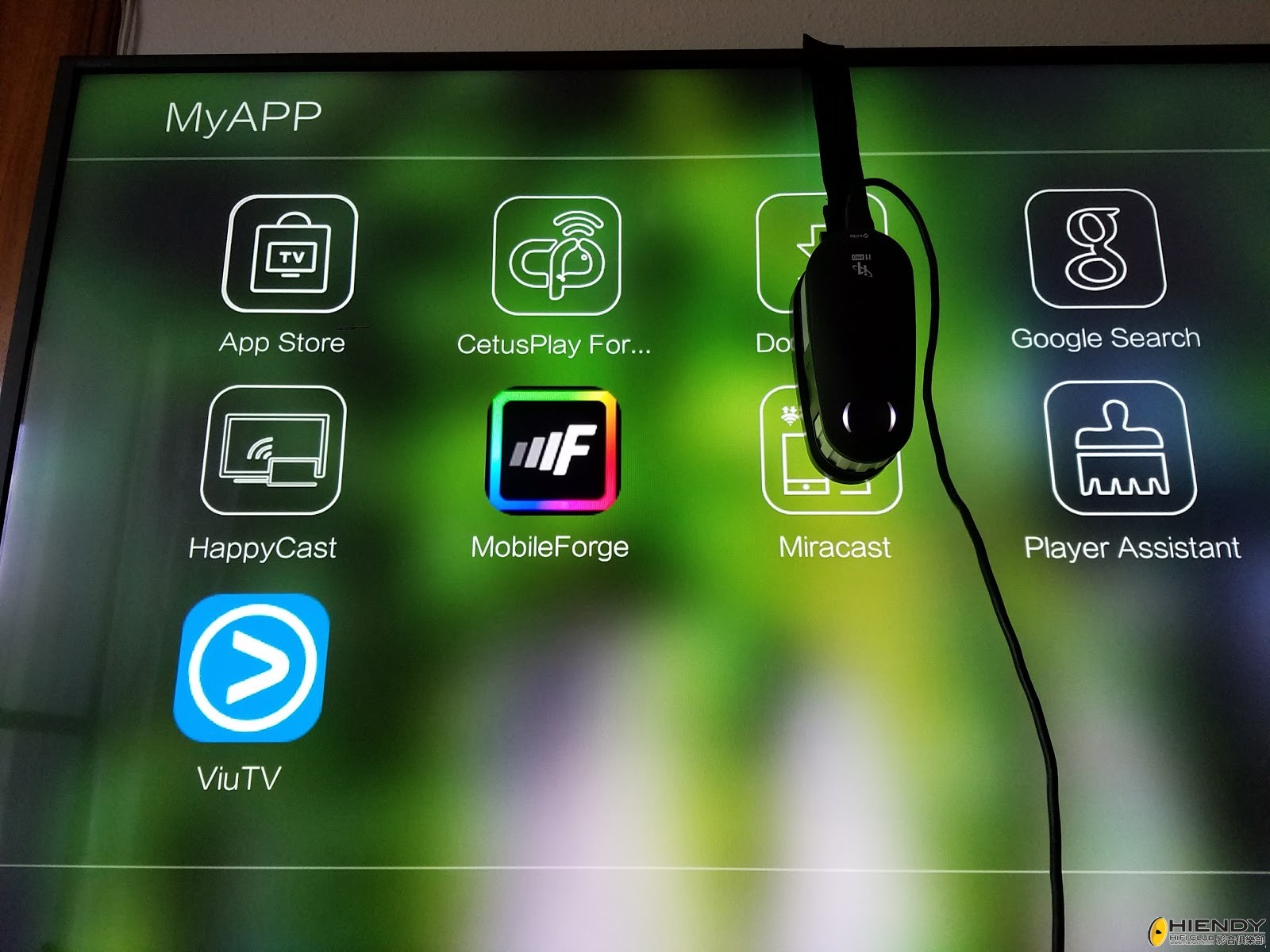

後來忽發奇想,既然這個MobileForge可以在Google Play download及安裝在Android device上,而Egreat A5亦是Android base的媒體播放器,為何不在A5上安裝MobileForge將A5變成Calman專用的Test Pattern Generator呢!
安裝的過程十分順利,而Anthony早前在家中已用過MobileForge和一直用開的校機碟Ted's LightSpace CMS Calibration Disk成比較,得出來的數據基本上找不到差別。

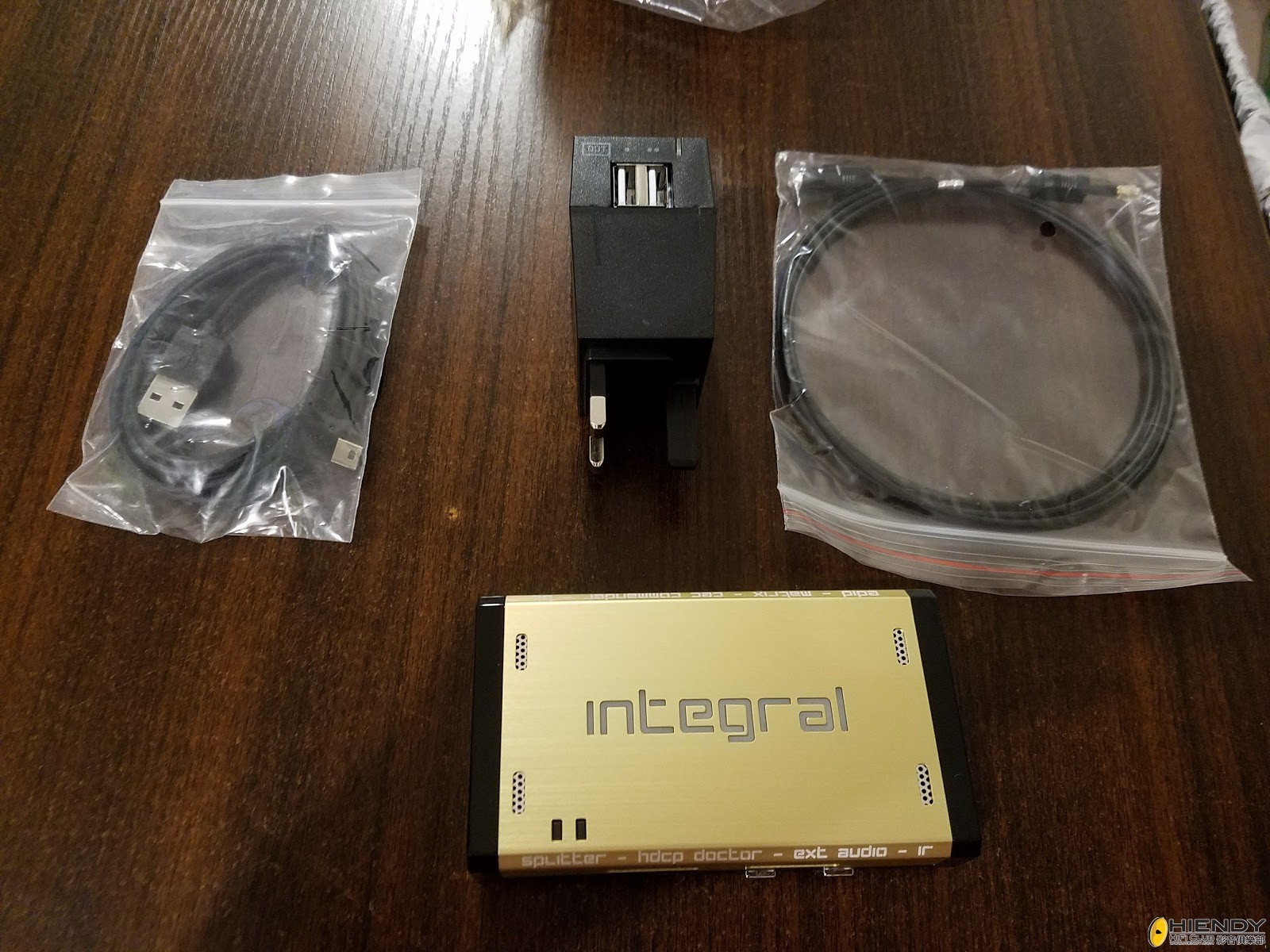

本來MobileForge只限亦輸出SDR的Test Pattern,因此在UHD年代本來作用不大,後來從AVS Forum及Special Cal Forum中得悉只在MobileForge(A5)和電視/投影機之間加入HDFury的Integral或Linker這兩件產品,之後在 Calman做一些設定,再在Integral或Linker制啟開啟HDR即可。
要知道現時可輸出HDR的Test Pattern Generator最平的AccuPel DGA-6000都要萬多元,而用一個Android Device加HDFury的Integral或Linker合共花費不用三千多。有預算當然用五萬元級的K10A colorimeter配合Murideo SIX-G,而MobileForge加HDFury對預算不多(像Anthony)的用家亦是不錯的選擇。

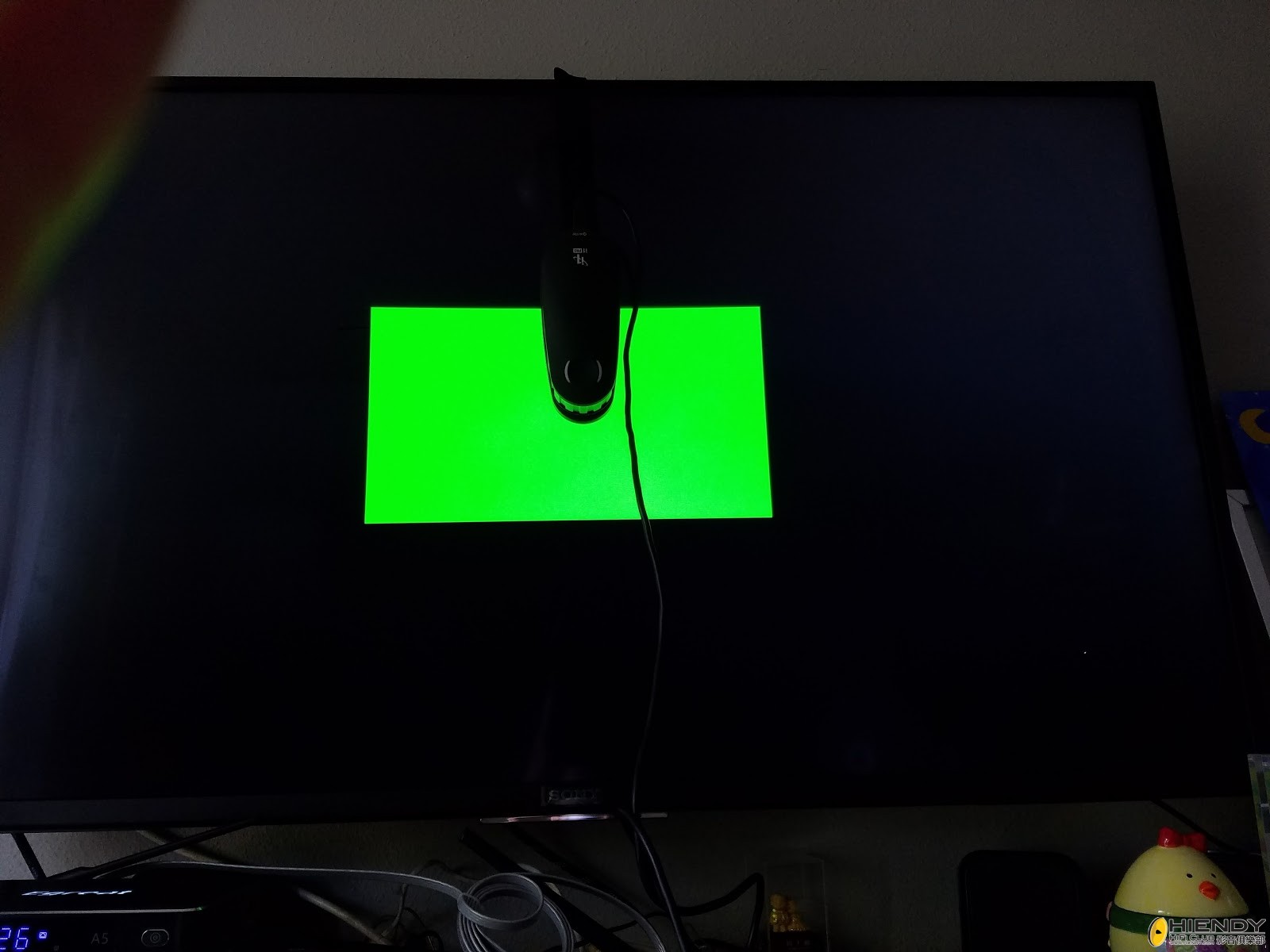

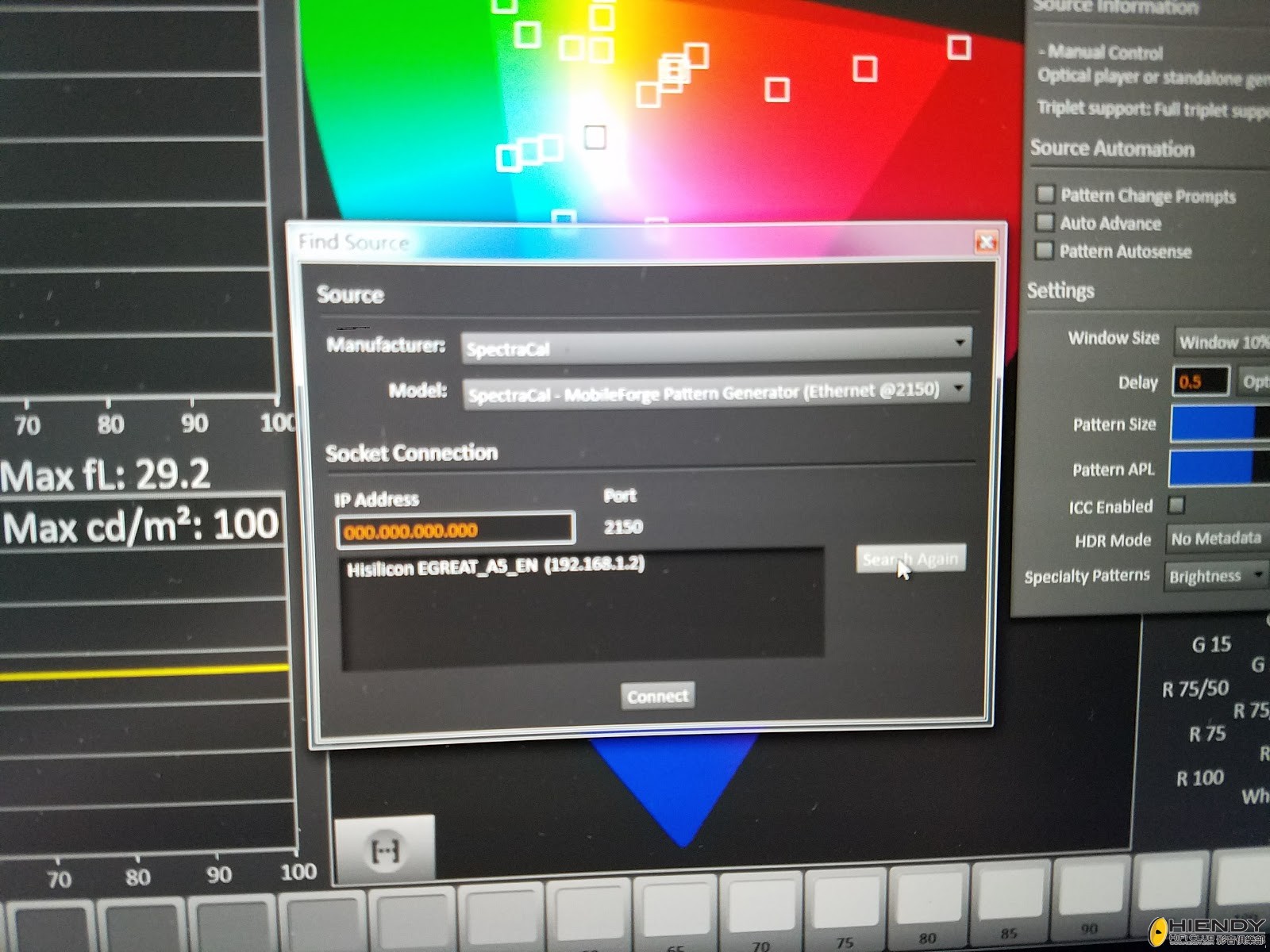

先開啓Calman
再在A5開啓MobileForge App
在Calman找到了MobileForge

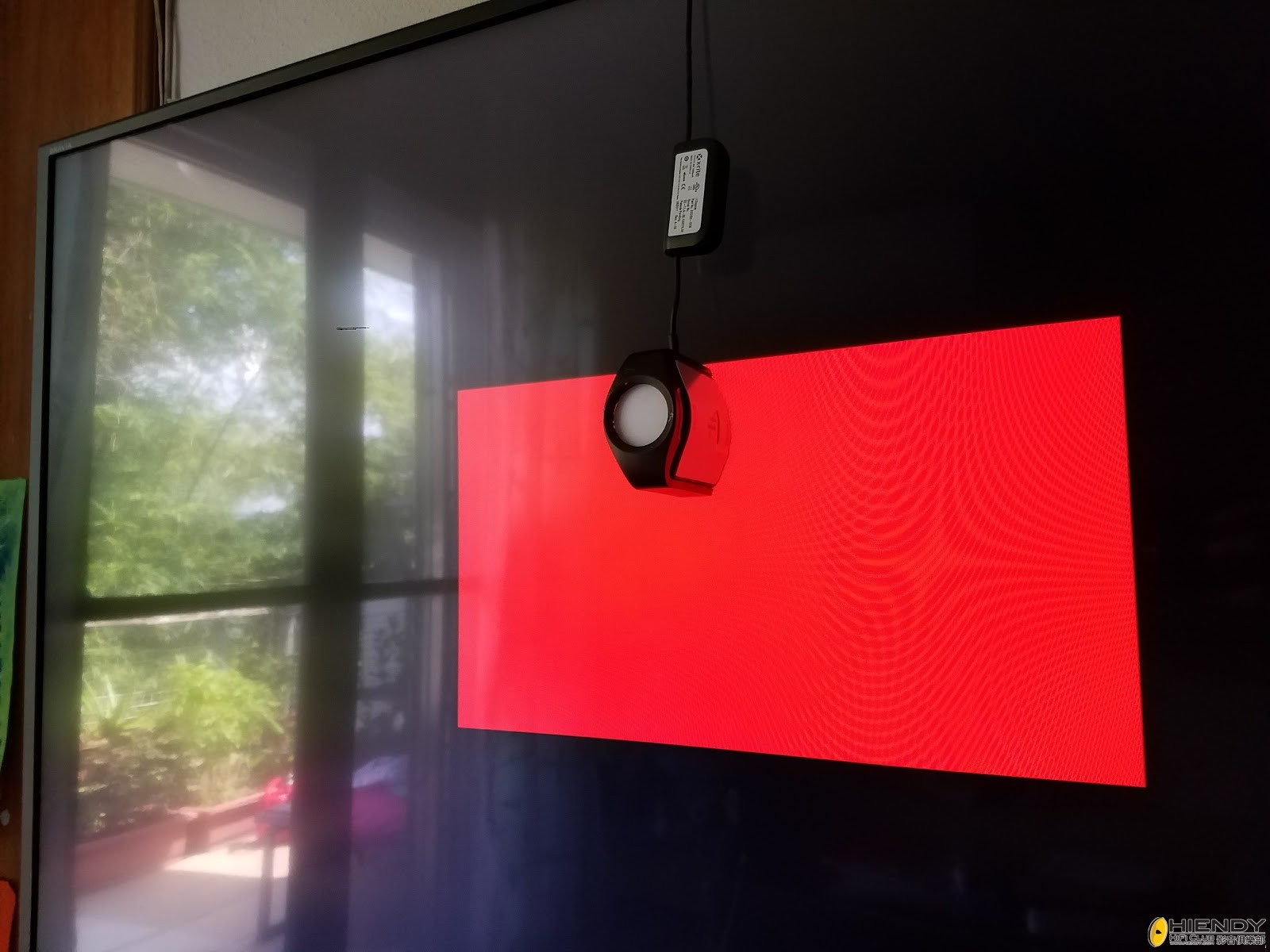

先用i1 Pro2為i1 Display Pro做一次Profile
創建好Meter Profile

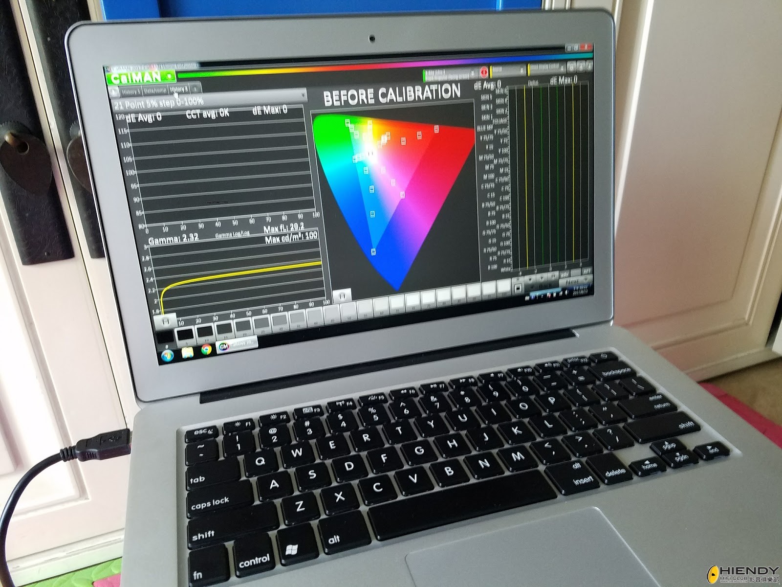

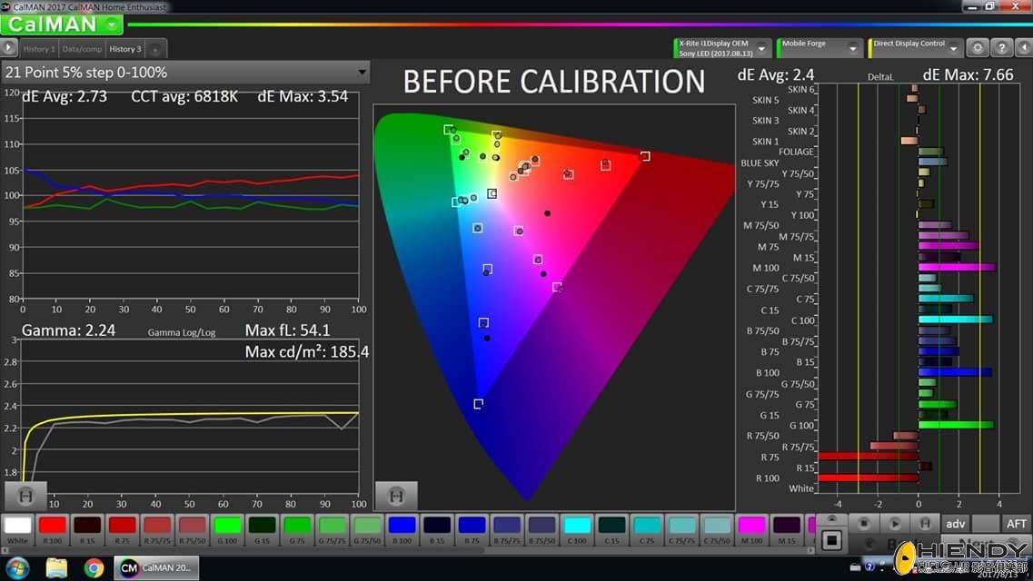

為測量一次未調校的設定

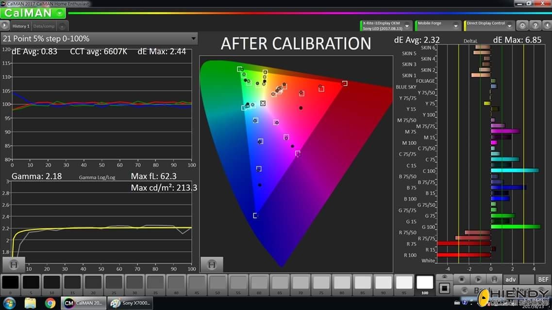

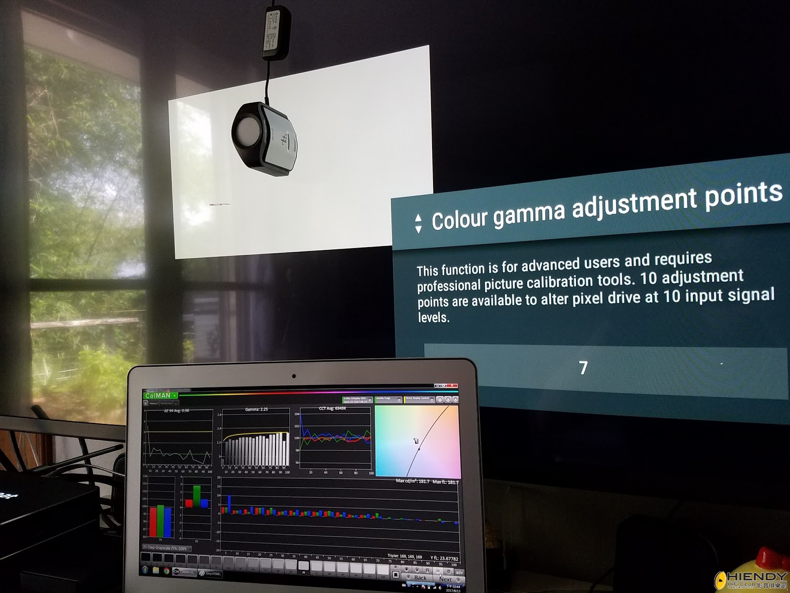

Sony 49X7000D的白平衡設定除了預設了幾個選項,還有基本兩級及進階的十級Gamma調校,但就没有提供色彩管理(CMS)選項。
花了不少時間來來回回,發覺這電視的十點Gamma調校不太好用,最後只用基本的兩級白平衡調校,加上没有色彩管理選項,無法減低色顏的誤差值,但平均2.32的誤差值來說算是這樣吧。
