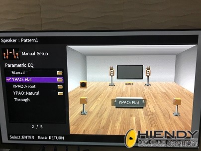

圖一

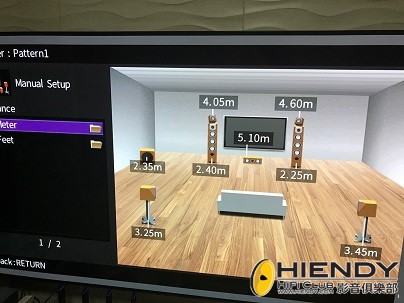

圖二

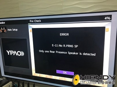

圖三
本身玩5.1.2
唔知點解ypao過程中,會隨機出現圖一與圖二的情況
話我插左一邊無插另一邊,但當然我係完全插對的,而出現error既喇叭我都是無用的,係無野插係度
有時又會過到
但出現圖三既情況,佢無啦啦自動幫我找到一個後置同拾仔
請問我是否要七日內換機?
全部既距離都遠左好多
後置:其實只係係梳發後面
前置:無可能5.1米,最多1.8米
請問佢個YPAO是否出錯曬?
如果唔用佢自己點度?
直接拉尺由喇叭度到自己坐果個位?

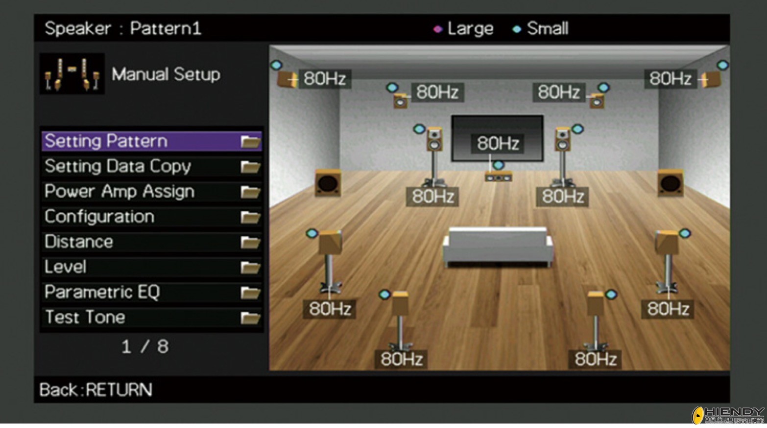

首先入manual (圖)
然後用remote 十字鍵(圖)在test tone 按開(on)
再去上面level用十字鍵選擇每個聲道嘅大細聲!
我會建議你去configuration選擇喇叭嘅大細,
喇叭大細其實冇標準,因為有啲細嘅喇叭可以出到好闊嘅頻率
你可否出圖看看你現正使的所有喇叭同埋specification

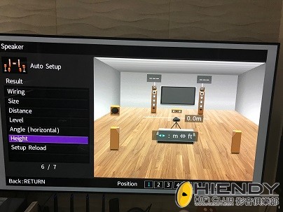

另外
我見其他品牌能手動set反射喇叭既高度
係auto setup入面,有得測angle同height
但行完後
高度果頁顯示如下
測唔到?
但手動無得set翻
請問點先set到個高度?
