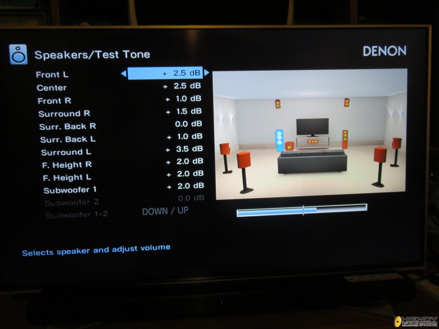

發表於 2017-11-12 23:37:33 | 顯示全部樓層
本帖最後由 samnet1 於 2017-11-12 23:43 編輯
4000H係咪可以用一對fh就做到atmos效果?不需要再加天花喇叭?
=> Yes,
=> Amp 顯示 Atmos / Auro-3D ( 因為沒有 裝天花 比較 , 效果是否連貫 就不清楚 ??)
=> 小弟係 4400H 用家, 9.1 接駁 可以 前上 兩隻 Front Height ( see photo)
發表於 2017-11-13 00:34:39 | 顯示全部樓層
tfortest 發表於 2017-11-12 18:44
謝以上C兄解答 再問4400H可以同時接駁上前+天花喇叭嗎?如可以 請問行Atmos時上前會有效果聲嗎?我知y記107 ...
梗係可以 當你擺位上前及天花spk時部amp會自行計算你spk的位罝作出調整。X4400h係可以作你現的setup玩5.1.4而.4玩FH(前上)及TM/TR(頂中/頂後)設定。Menu 請參閱Connecting 9.1-channel speakers。當你放有atmos/DTS X音效的碟,amp會自己作出調整。但始終用FH位罝作atmos梗係不及4 ch atmos 頂前後位好,但個人相信一定俾反射式atmos spk好

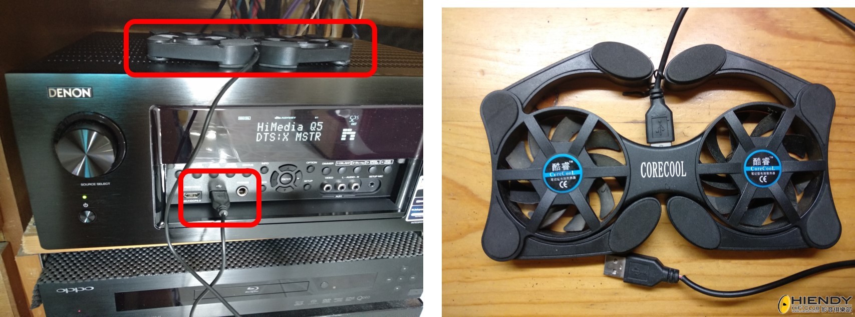

發表於 2017-11-14 00:38:41 | 顯示全部樓層
題外話 :
4400 開 15 minutes 熱到 辣手 , 我加了 USB Fan 風扇 (see Photo)
