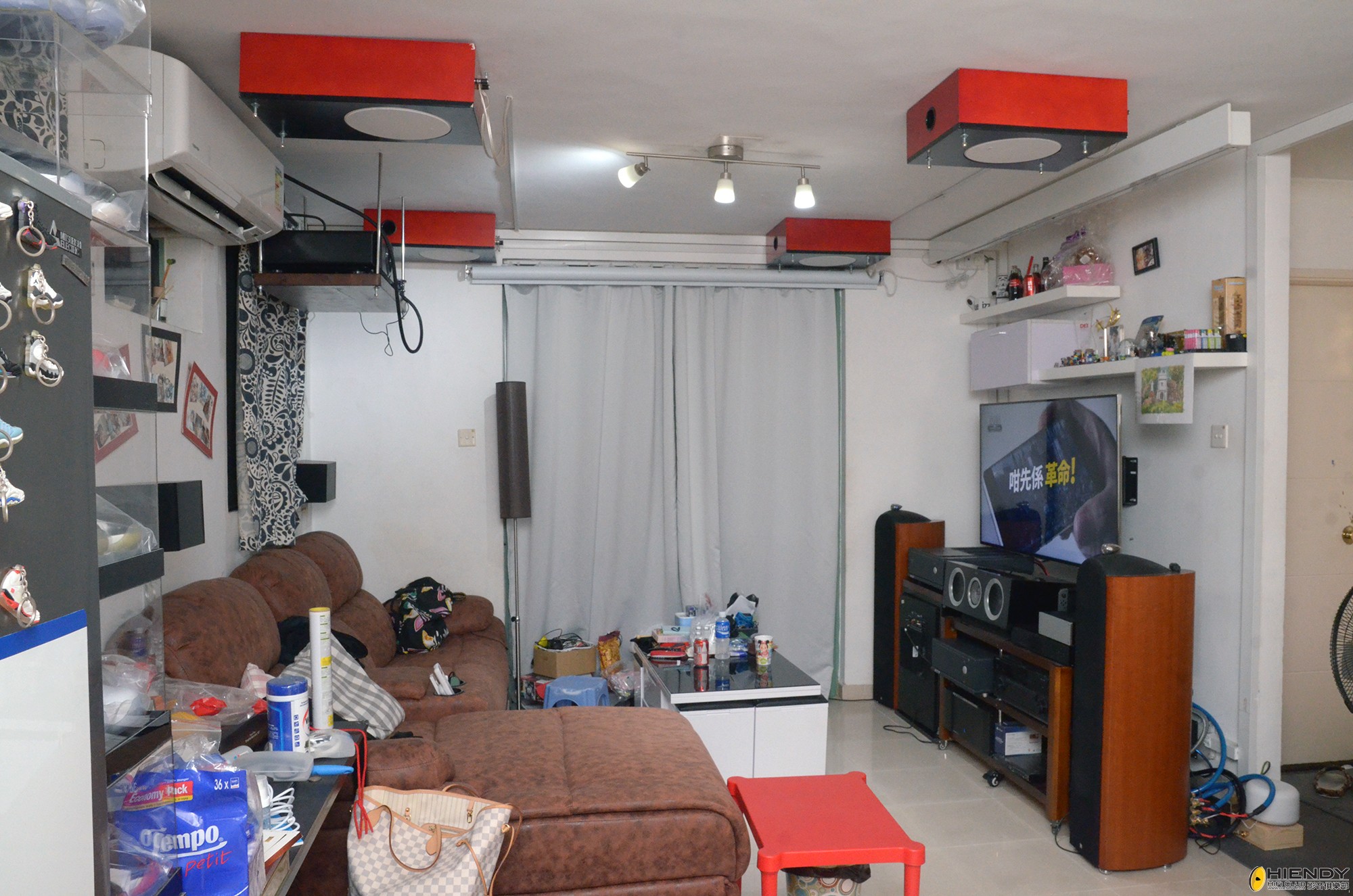

DSC_5416.JPG 今次影音急證室嘅主角vicken,雖未去到以上所講咁嚴重,但已開始步入過度進補嘅危機。今次百事佬家訪,就係希望可以解救vicken虛不受補嘅家庭影院。喺列出vicken嘅家庭影院系統之前,大家先要有心理準備,因為器材及補品之多,可能會令大家大吃一驚!

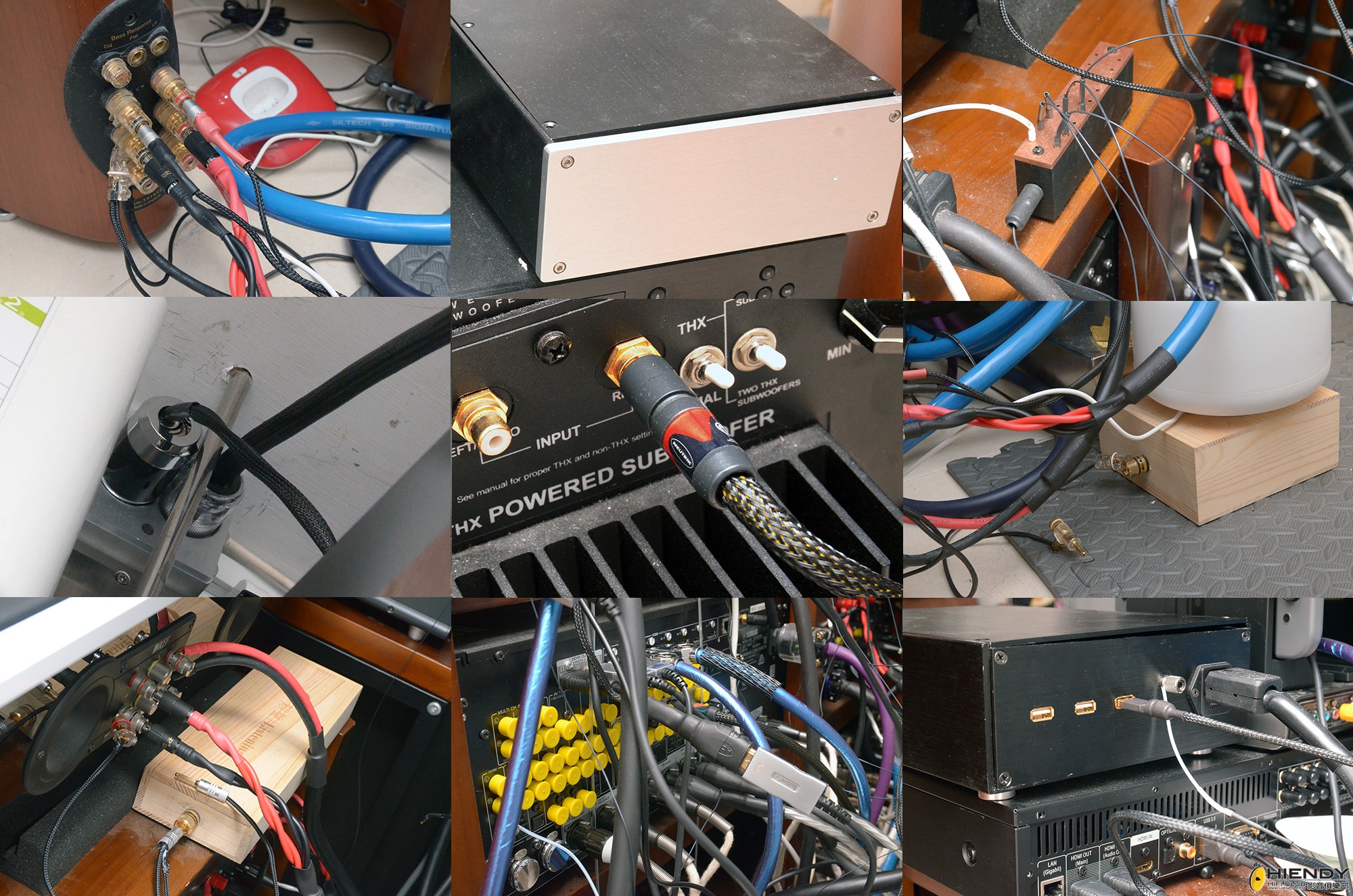

前級Yamaha CX-A5100 (電源線紫龍皇8800、頭用古河 f.i13 63g、尾插fi,11n g、fuse alpha10000 13a) DSC_5399.JPG
Ediscreation 七聲道後级 (13a srback 古河s55 頭插、fi 1363r、尾插古河fi15c nfc,過機線DIY古河入門 鍍金平行插、純銅5mm加纯銀 5mm)
Proceed amp5 (mps 天籟電源線、頭插古河fi11r、尾插古河fi11r、fuse srback13a)
Proceed hpa3 (古河ts31電源線、古河fi1363 r + fi11r、fuse st back13a)
平衡訊號線 - 古河鍍金入門平行插 + 老翻 Odin 鍍銀線+ monster 純銅
KEF Reference 203/1 (喇叭線:純銀行超高音、鍍銀行中高音、假西電行低音) DSC_5453.JPG
中置KEF R600c中置 (喇叭線:鍍銀行中高音、假西電行低音) DSC_5400.JPG

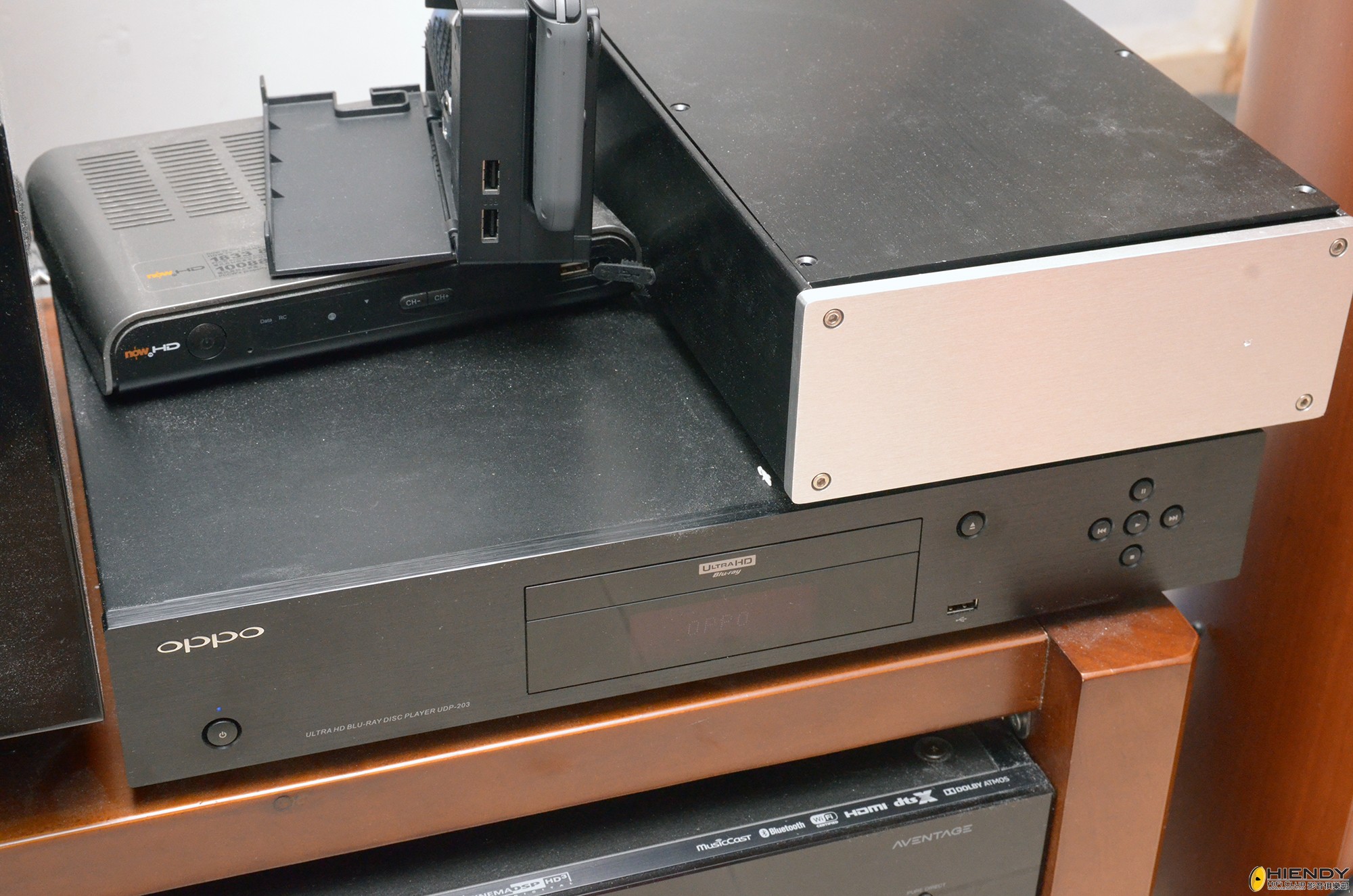

OPPO UDP-203  (全古河鍍金入門頭尾插摩改電源線、鍍銀牛、mufdorn1.5mm+1mm接線、alpha10000fuse2a、 fi106 nfc iec座) DSC_5406.JPG
超低音2 M&K MX150
DIY LPS(鍍銀牛 5V 3A  BHC電容兩隻並聯 neotech 7n銀接usb座、usb mundorf1mm前jet、Fi103插座+Sr back fuse) DSC_5418.JPG
DSC_5422.JPG vicken師兄機齡唔算長,只有兩年之多,現時所用的Y記旗艦前級亦係佢第二部影音處理器。但何解機齡輕輕就已經毒入膏肓、不斷進補呢?原來佢身邊有一位為佢長期落毒嘅舅父影音顧問,怪不得器材是如此廣泛、古今匯聚的呢!百事佬耐心地了解vicken的影音系統,何解用「耐心」兩字嚟形容呢?因為器材背後嘅線材有如港鐵路線圖般複雜,縱橫交錯,一時間百事佬都搞唔清邊條駁邊條。經vicken導引之下,總算稍稍明白。好!聽聽器材表現先!

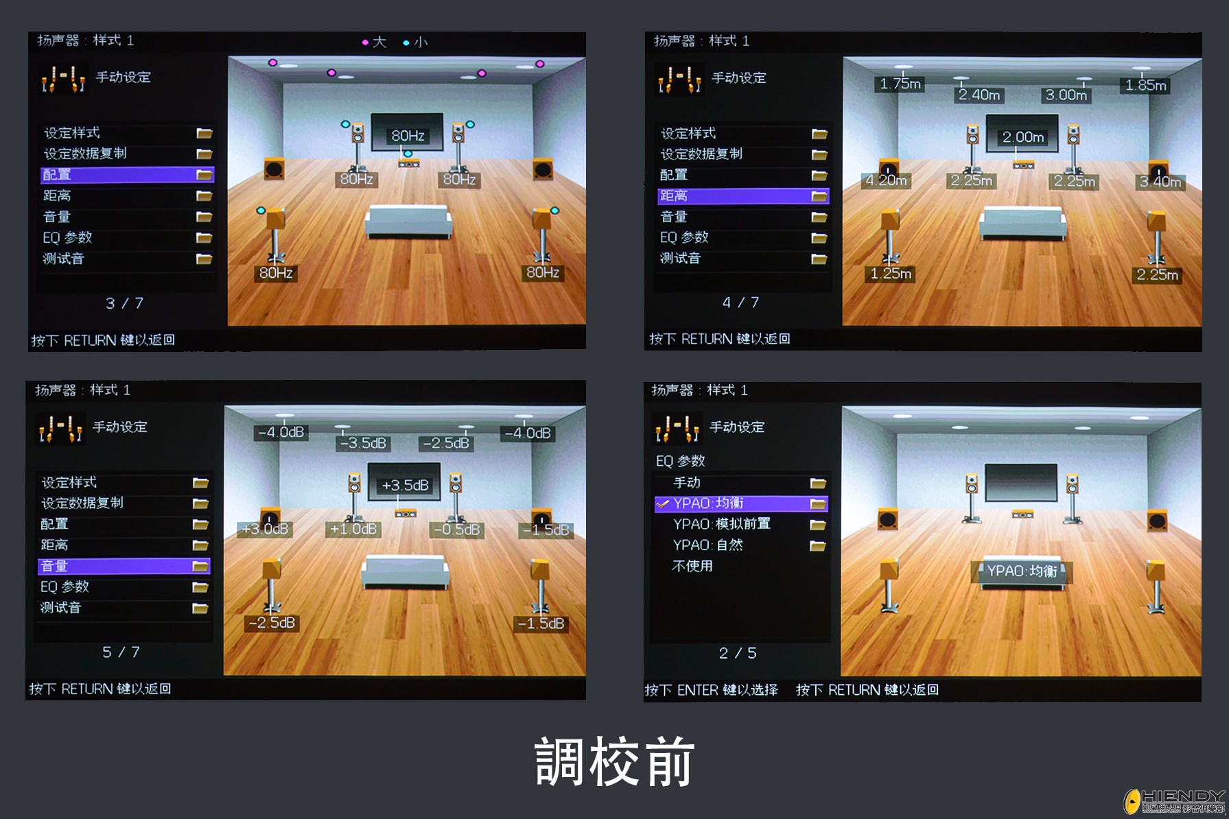

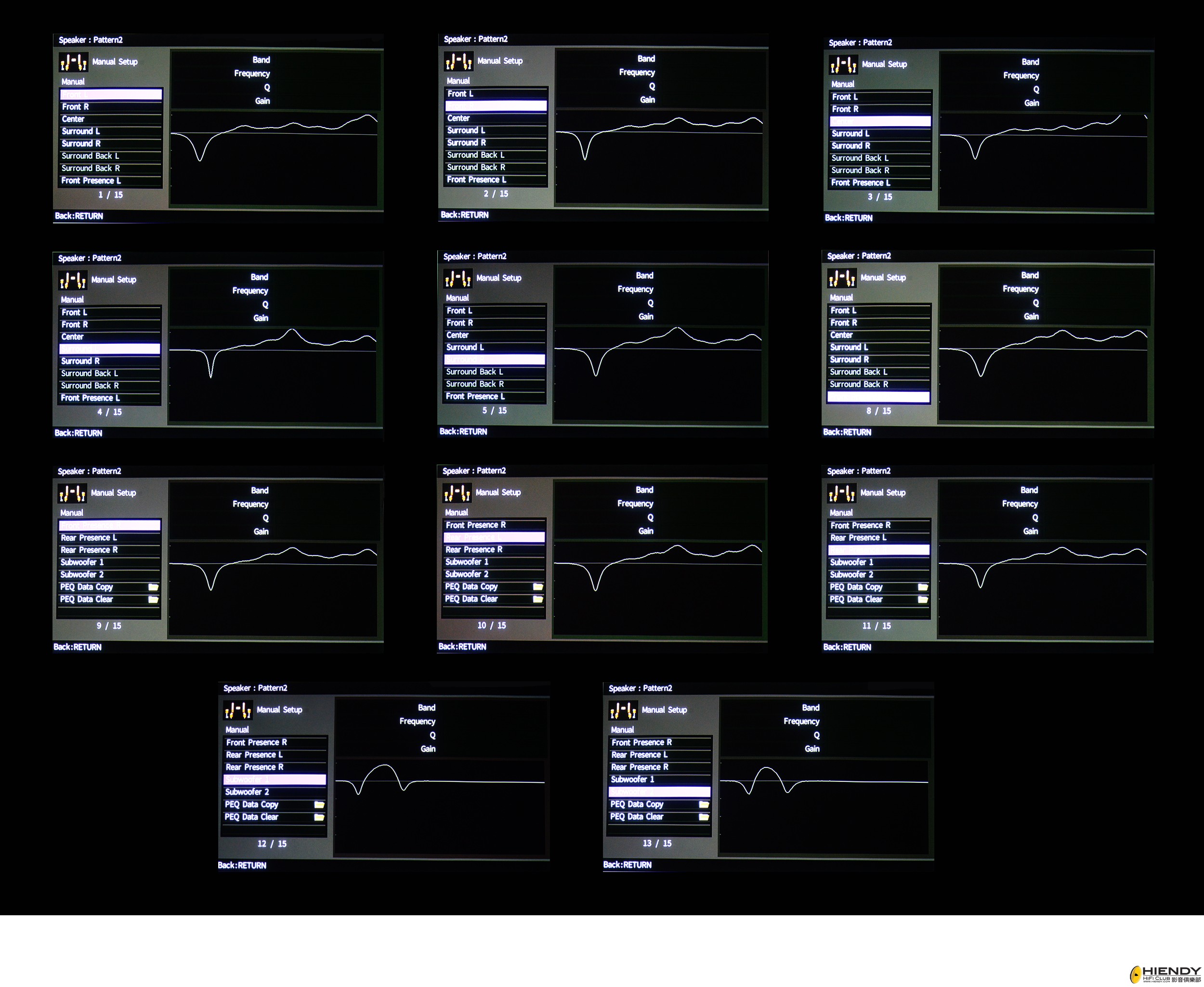

先來Dolby Atmos試機碟,幾套片段過後,咦?點解聲音咁古怪嘅?前面三隻喇叭聲音暗啞,人聲唔出,左前置仲特別細聲添。因為vicken求診時已話我知佢係第一次玩Y記,好多功能都唔識點用,所以只係用Auto set up調過一次就無再作微調了。於是我打開部AMP個Menu睇睇,自動設定出嚟結果與一般無異,不過當打開個EQ設定一睇,發覺左前置個EQ曲線非常古怪,中、高頻全部大幅度下調 (唔記得影相添),形成左前置特別細聲情況,但其他聲道就無呢個問題。既然都要重新調校,一於唔理咁多,開工!

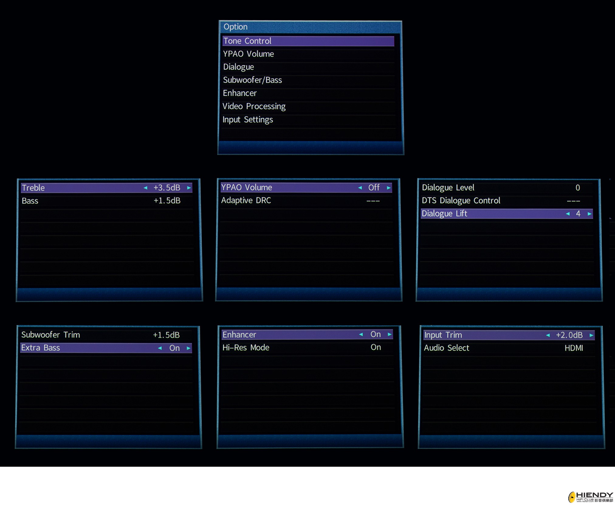

搞好咗基本設定同EQ之後,再搵隻Dolby Atmos試機碟同狂八試試佢!唔!終於似番D樣,不過人聲仲係暗同埋上唔到幕,於是再喺EQ落重藥,去Option將Treble、Bass、超底音調整、「對白提升」加至 "4"、最後將Extra Bass、Enhancer及Hi-Res Mode設為「On」。「返來囉!」聲音收晒貨,偷看vicken時都見佢眉開眼笑起嚟!不過有一點要特別提醒vicken,就係一定要記住將「YPAO Volume」同「Adaptive DRC」兩個功能關咗佢,因為開著會將動態減低,真正「無聲無氣」呢! EQ.jpg

DSC_5463.JPG 家訪過後,vicken師兄WsA我話已經搵到中置暗聲原因,罪魁禍首原來係一開二平衡訊號線焊接不佳所致,而家已經正常番。聽到vicken傳嚟好消息當然戥佢高興,不過vicken嘅補品數目實在太多,一定要用多D時間同心機先可以清楚各樣補品對系統嘅利弊,然後妥善咁分配比所有器材,提升器材表現。看似好繁複,不過呢D就係影音發燒友嘅樂趣,局外人完全唔會理解得到呢!百事佬有一次從整影音補品嘅經驗,就係將所有器材「補品」全部拔除,用回原裝線材先試聽有咩不足,然後再續一配上合適線材、墊材或補品,最後發覺有唔少「補品」都被抽起,亦有唔少線材於器材與器材之間調換了。因為發燒愈耐,器材就會愈換愈多,如果只套上原有補品,久而久之器材嘅本性就會不知不覺被扭曲,所以「補品」用得其所真係好重要架!
