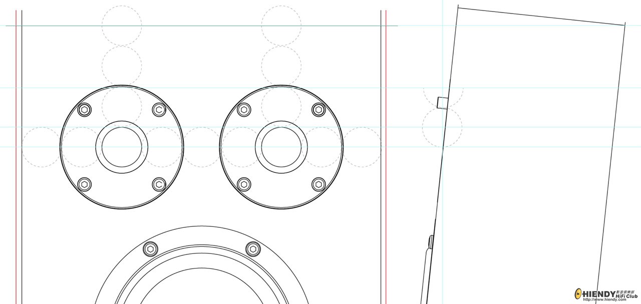

the factor affect the "sound stage position" << it is not a technical term but easily to understand
影响音場的結像位置的因素主要有二:
1) Material of the voice coil -  like TSV ASV KSV PSV NSV
1) Voice Coil 的材料,如 TSV ASV KSV PSV NSV
2) 各單元於箱體的位置,因要設計和控制單元的相互距離,如 Horizontal Tweeter Array 這種設計,如像附圖一樣 (剛好我電腦有德國一些資料)
a) - 由 Tweeter 中心計算至Waveguide 的邊位距離是Tweeter 直徑的 1.5x
b) - 由 Waveguide 的邊位至箱體平位的邊位 (平面計算,不包括箱邊弧位),又是直徑 1.5 x
c) - 由 Tweeter 中心計算至箱體平位的邊位 (平面計算,不包括箱邊弧位),是 2.5x (紅線為箱邊弧位最大尺寸,否則影响設計)
d) - 其他的自己看圖
>> 這單元排列設計,會令由單元發出來的聲音向後移,音場距離是箱體厚度的 6 倍;音場左右伸延為箱體闊度的 3 倍,這些全部是由你所說那些”睇相老“所研究出來的理論。還有丹麥品牌單元生產廠是 Scanspeak 這還可以,丹麥真正設計單元的如 www.hiquphon.dk,我不知你知不知,Capriccio Continuo Admonitor, Wilson Benesch 就是用他們的單元,還有兩事,像這種專業,只會針對自己的專長,不會什麼都做,高音就只是做高音的;另外,對於不尊重知識的,他們不賣,美國有一頂班品版的喇叭是抄歐州未發佈的,所以他們知道後只供貨了一批,就以後不賣給這品牌了。各位心水清的,自己去看看,什麼品牌的 Flagship model 除第一代是金色 tweeter 以後全變回黑色的,答案我不好說,8 個英文字母的。
可惜,國內那些高手只懂用 LEAP 5 (www.linearx.com),因有翻版,但這等軟件暫沒有這些數據可以輔助設計,我先介紹一些較普及的業內軟件 - http://www.odeon.dk (it is a room acoustic software but also good for design driver array) 及 http://www.comsol.com/products/acoustics (it is a simulation system, like bose car hifi, B&W flow duct all use it, even recoil vibration, etc.)
還有其他較次要的因素,如下
3) 線圈的結構 - 例如要增加力感,設計師會用扁平形狀的線去繞;如用粗/幼不同的線去繞,會有不同的效果
要老點新手也要認真點吧。

附圖的設計無論聽眾距離遠或近,聽起來,所有聲音都像在音箱背後發出,你概然說你自己在行,作為新手的我又想問問你怎用倒相管控制音場。
