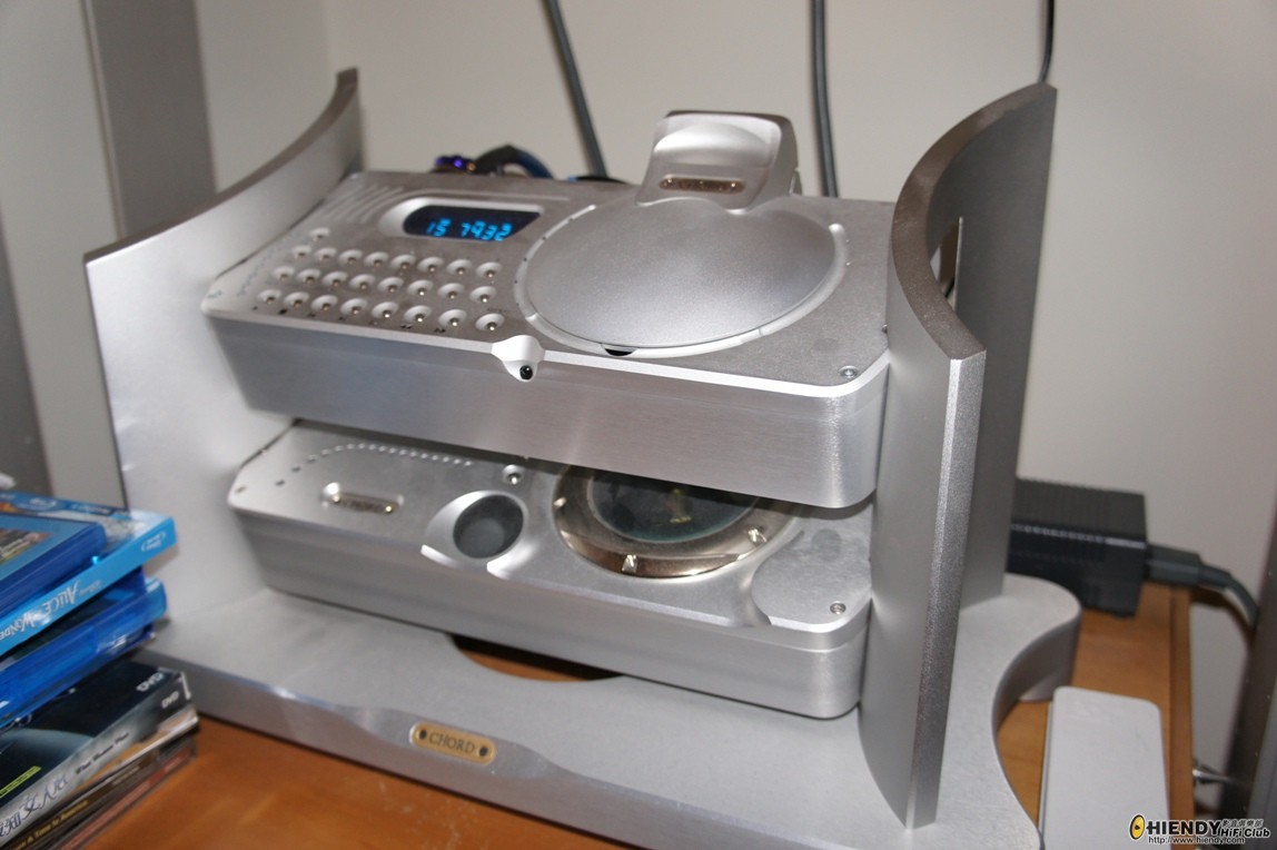

Chord CD Blu CD Transport (Isotek Syncro) > Black Cat BNC Digital cable > Chord QBD76 (Voodoo Platinum Dragon)
轉盤:Chord CD Blu CD Transport
解碼:Chord QBD76
QBD76皆支持SPDIF輸入及DAC輸出,因此FPGA能相容DAC數位元件。FPGA可處理SPDIF數位訊號轉換與解碼、數位相位鎖定、RAM緩衝器控制、WTA濾波以及第五代Pulse Array DAC,獲得更好的數位類比轉換能力。
QBD76解碼器的藍牙技術支援手機、PDA和個人電腦等外置設備
有USB輸入, 能夠玩埋時下流行的CAS, 不過7500MARTIN謙稱自己是電腦白痴,所以未能一試其重播CAS的威力

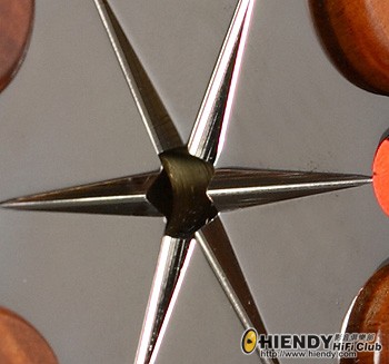

唱盤鎮:Harmonix Million TU-812
比喻為天下第一的唱片鎮
木內和夫被稱之為「調音大師」,他專注在音響調音的設計,數十年如一日,標榜「均振」、「均衡」的理念
Million TU-812底部多了6個木頭圓墊,當唱片鎮放在LP上面時,是靠6個木頭圓墊和LP接觸。傳統唱片鎮底部大多是平的,直接壓在LP上面,但每一張LP都不是絕對平整,所以傳統唱片鎮壓在LP上面時,反而在唱片鎮和LP中間多了一個空腔,這個空 腔也會產生諧振,反餽到黑膠唱片上面,造成另外的音染。雖然傳統唱片鎮增加了LP的質量,提高轉動的穩定度,但卻無法消除這額外造成的空腔諧振。
反觀 Million TU-812,木頭圓墊把唱片鎮提高了,直接排除掉大面積唱片鎮的空腔效應。就算木頭圓墊還是無法百分之百消除接觸LP不完全平整表面的空腔,但已經比傳 統唱片鎮好上數十倍,甚至數百倍,這是Million TU-812設計新穎之處。Million TU-812最特殊的地方就是有如花瓣的形狀,這個特殊的金屬加工造型,據說是為了降低諧振。
翻開這唱片壓的底部見到星型坑紋,極有可能是降低諧震的一種技倆。

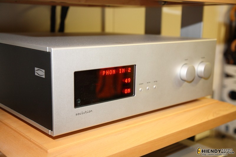

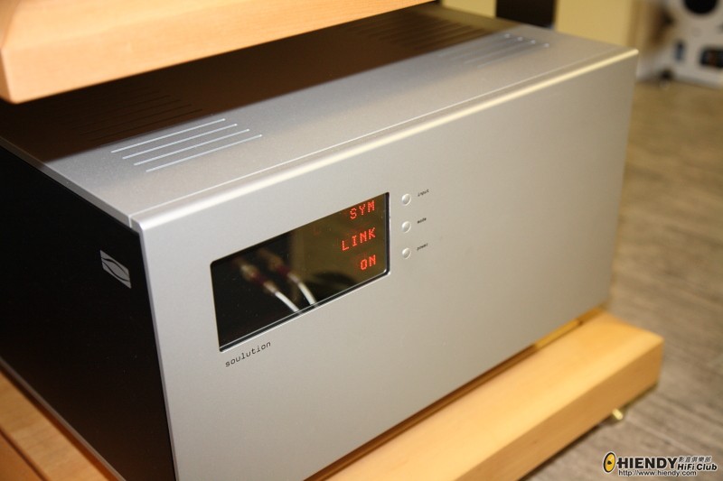

phono amp:Soulution 750
750是Soulution唯一對應類比訊源的phono amp,去年以超低噪訊、超寬廣頻寬、染色極低、超高解析度等訴不盡的優點,獲得T.A.S.頒發2010「年度唱頭放大器」(Phonostage of the Year)大獎。
soulution 750每聲道分別使用一組放大模組。電路不具有電源供應部份,若非搭配Soulution的720/721前級,則需另購750PSU外接電源供應器。
絕對要讓soulution 用家中毒後再中soulution毒

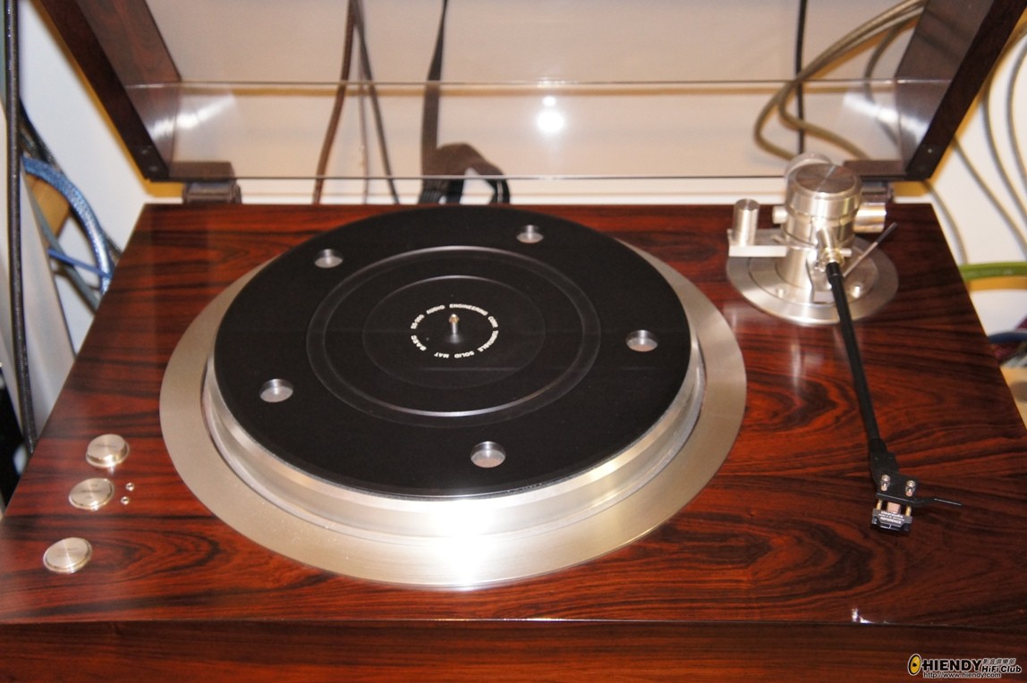

黑膠組合2
Clearaudio Insider Reference Wood + Pioneer Exclusive P3 + Clearaudio Sixstream phono cable + Wavestream Phono (Stage III Vortex Prime)
唱針:Clearaudio Insider Reference Wood
全球限量250件的唱針﹐彌足珍貴,人手組裝,而其物料是應用在造小提琴的木材
唱臂:原裝跟盤唱臂
唱盤:Pioneer Exclusive P3
1983年的產物,(當時小弟只係剛剛識講野 ),木功一流,保養極佳
phono 線:Clearaudio Sixstream phono cable
phono amp:Wavestream Phono (Stage III Vortex Prime)
RCA: Acoustic Harmony GR1 RCA
因為這對線令到小弟認識到MARTIN兄,亦因為這對線令到今次家訪的出現,這對線比我最大的感覺是音樂味極佳,低頻彈跳力十足,定位奇準,而且咀型極細。
為何兩套黑膠組合
一般發燒友擁有兩個黑膠盤是平常事,但如MARTIN 兄般擁有兩個PHONO AMP則不多見,問到MARTIN兄為何要買兩套組合,他稱要第一組組合是為他提供超高分析力享受,而第二個組合則為他提供舒服,有韻味的聽覺享受,基本上聽大爆棚樂章時,他會選用第一個組合,而柔情的小品時就會出動第二個組合,期望做到一碟兩味,果然是音響狂人﹗
小弟反覆試聽過兩套組合
組合一場面偉大, 分析, 弱音一流
組合二溫暖,清甜,感情豐富

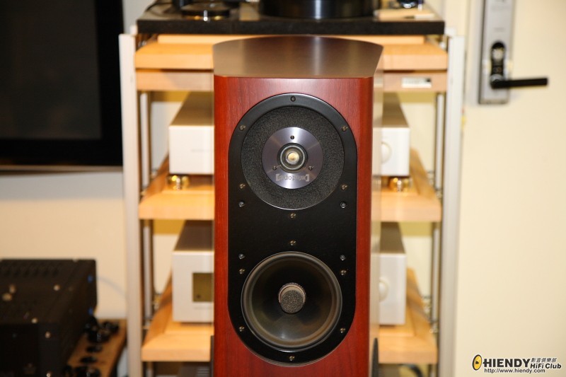

喇叭: AudioPhysic Caldera
Audio Physis 上代旗艦的二佬,是一款三路半的喇叭,每邊喇叭擁有一隻1”高音單元,這個高音是自家製的尖鼻子高音, 7”中音單元及四隻10.6”低音單元,頻率範圍22HZ~40KHZ,靈敏度 89db,重量達60KG 一隻,足足比B&W 804D 重了近一倍﹗
說實話,小弟之前對此品牌並無多大認識,只從某師兄口中聽過,而評價還是一般,然而當一聽這喇叭的開聲,即時神為之奪﹗頓時對佢改觀。四個低音單元分佈於左右兩邊,令到低頻擴散度極佳而且量多之餘不肥膩,下濳度十足且線條佳。

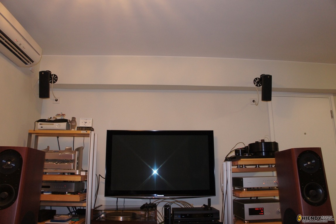

不愧為音響狂人, 中完兩聲道毒, 再投身多聲道火海, 小弟點都估唔到一個六七百呎的單位,竟然可以放三隻重低音
前級LEXICON MC 12 HD
後級LEXICON ZX 7
訊源 OPPO 95
AV前置掛在牆上,以免阻住兩聲道的聲場
中置及雙地震牌重低音
JL AUDIO F110
高人果然係高人,有品味
由於MARTIN兄玩兩聲道日久, 而這套AV, MARTIN是用來欣賞音樂會,所以整套AV 都偏向音響味
LEXICON表現與小弟接觸的日系器材相當大分別, 尤其是分析力極高, 但沒有日系機的崚角畢現,反而講求音與音之間的連貫性.
不過三個重低音加上MARTIN兄初接觸多聲道,相信MARTIN兄需要更長時間去鑽研,而相信不久將來MARTIN兄府上前,中,後置會在2手區裏出現
