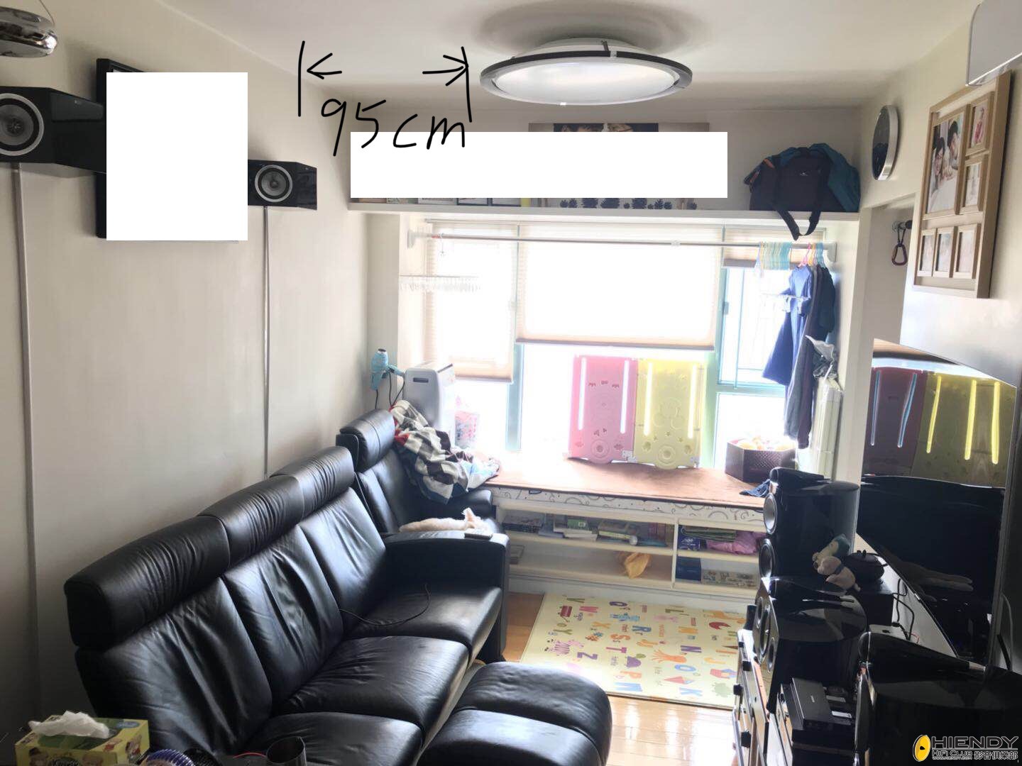

如果top rear要離後墻45 cm 咁就要改吊燈位置. top rear 同top front 我屋企應該距離幾多適合呢?

hscar 發表於 2018-6-4 11:58
如果top rear要離後墻45 cm 咁就要改吊燈位置. top rear 同top front 我屋企應該距離幾多適合呢? ...
唔使改吊燈位置呀,你吊燈離牆95cm,top rear離牆45cm後裝好應該仲有起碼20cm剩喎。top front我建議裝喺top rear同前置中間位左右...

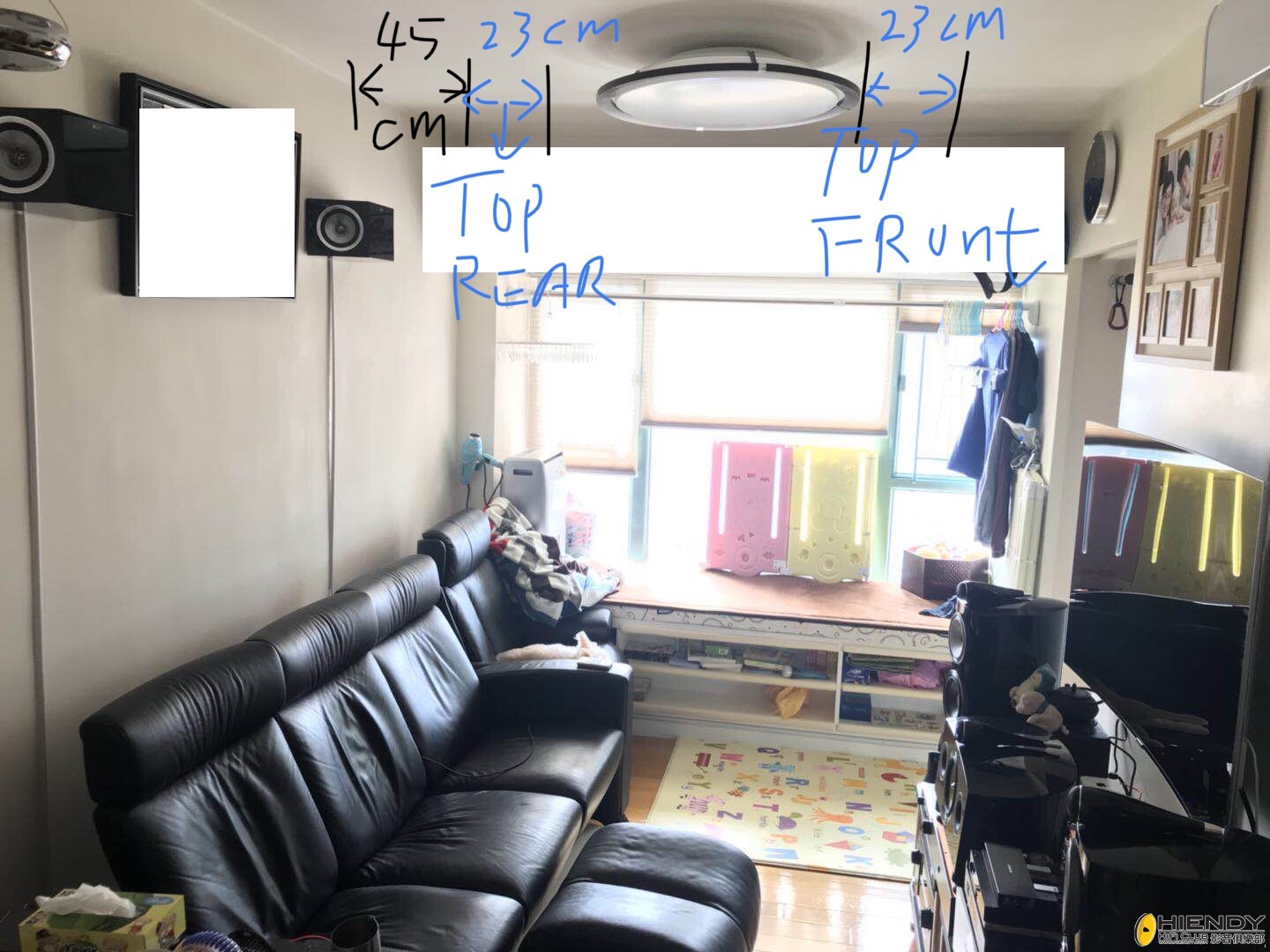

唔使改吊燈位置呀,你吊燈離牆95cm,top rear離牆45cm後裝好應該仲有起碼20cm剩喎。top front我建議裝喺t ...
請問我咁有冇理解錯?
