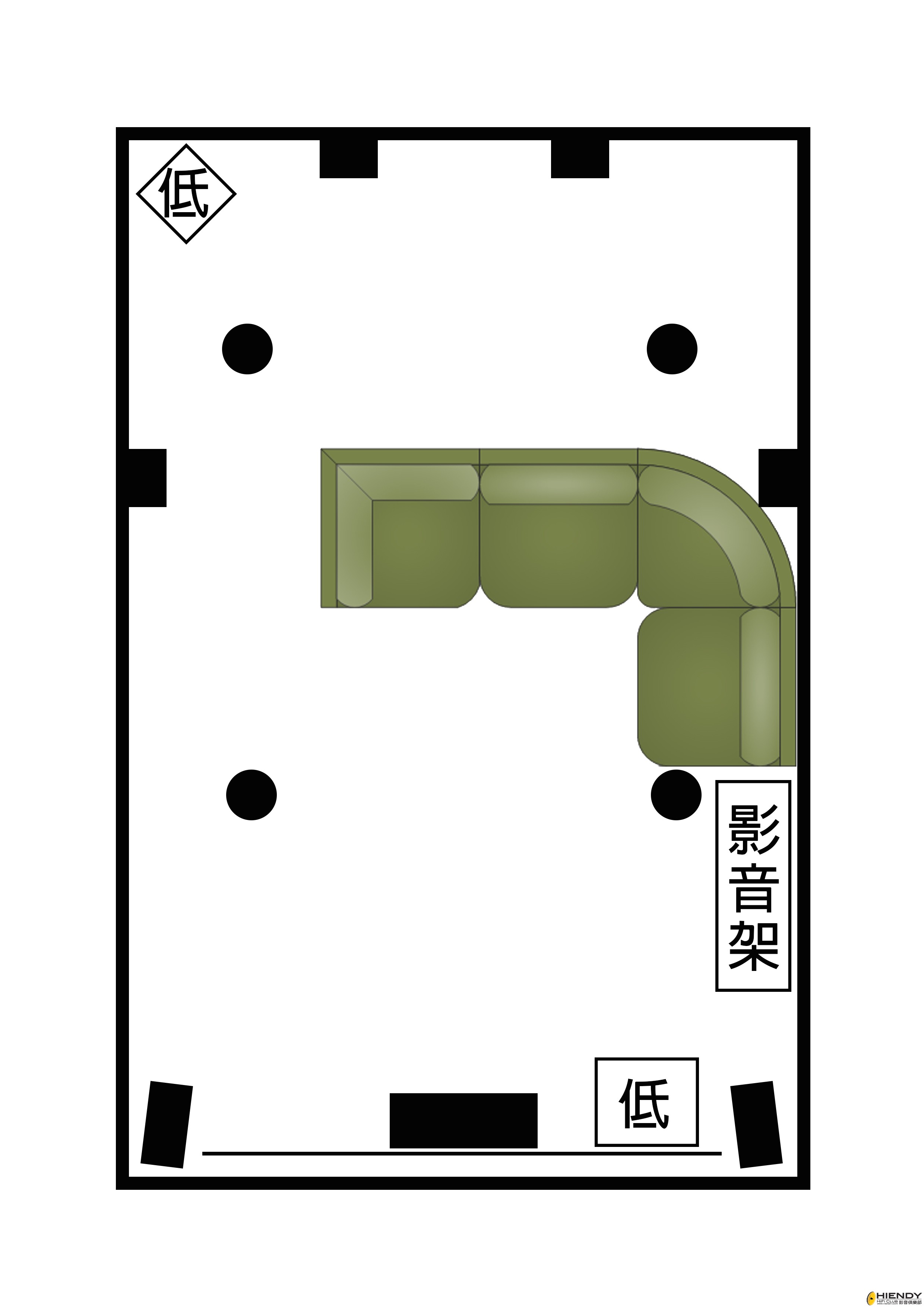

小弟之前係打橫玩的現在打算用整個客廳打直去玩影音?
因為舖電部分要再做過所以要決定擺位方面!
第一係影音架擺放問題, 跟住到喇叭, 天花, 及後置!
 樓主| 發表於 2018-9-3 11:31:53 | 顯示全部樓層
首先係影音架! 有abc三組, 喇叭 四種擺法! 另外就是天花, 如果用a的 會 左手 座位聲效最差!, 如果用b的可以 照顧到三個座位, 但因為比較貼身空間感未必夠, 如果用c的 會不會聲音不對稱, 其實 後置 亦是相同問題!
 樓主| 發表於 2018-9-3 11:34:01 | 顯示全部樓層
但係玻璃門出花園嗰一個位置我會做番一幅 石磚牆
 樓主| 發表於 2018-9-3 11:42:21 | 顯示全部樓層
另外就係影幕2.8m 係最多可以用嘅地方, 請教過anthony 如果打百二吋, 畫汁會比較差, 因為投影機光度不夠, 另外又要用高gen幕, 佢建議我, 最盡用100吋, 因為我用緊既係入門jvc

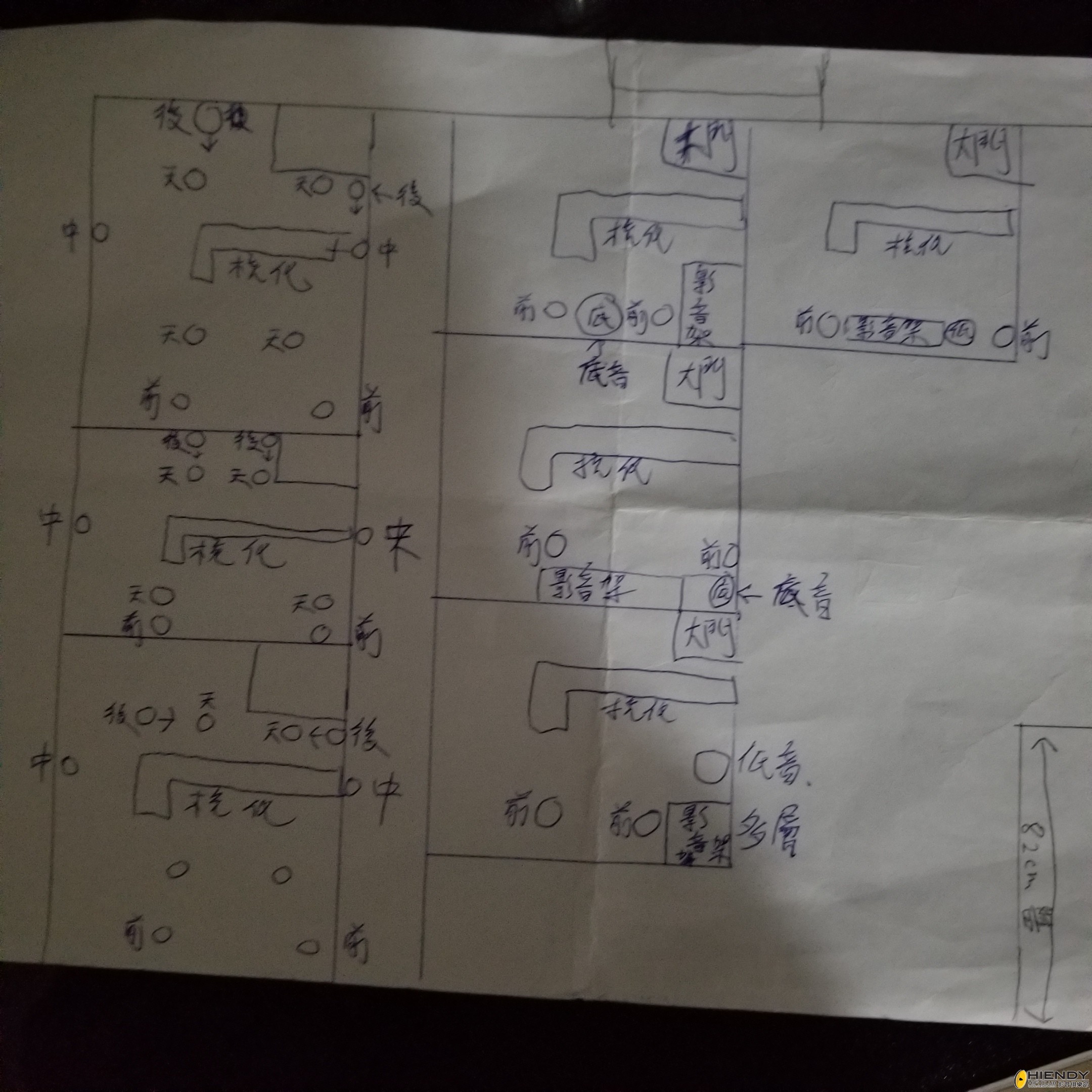

發表於 2018-9-4 07:29:21 | 顯示全部樓層
幅圖真係有點花
 樓主| 發表於 2018-9-4 10:56:28 | 顯示全部樓層
再畫過一張先等我
發表於 2018-9-5 14:43:53 | 顯示全部樓層
研究中...

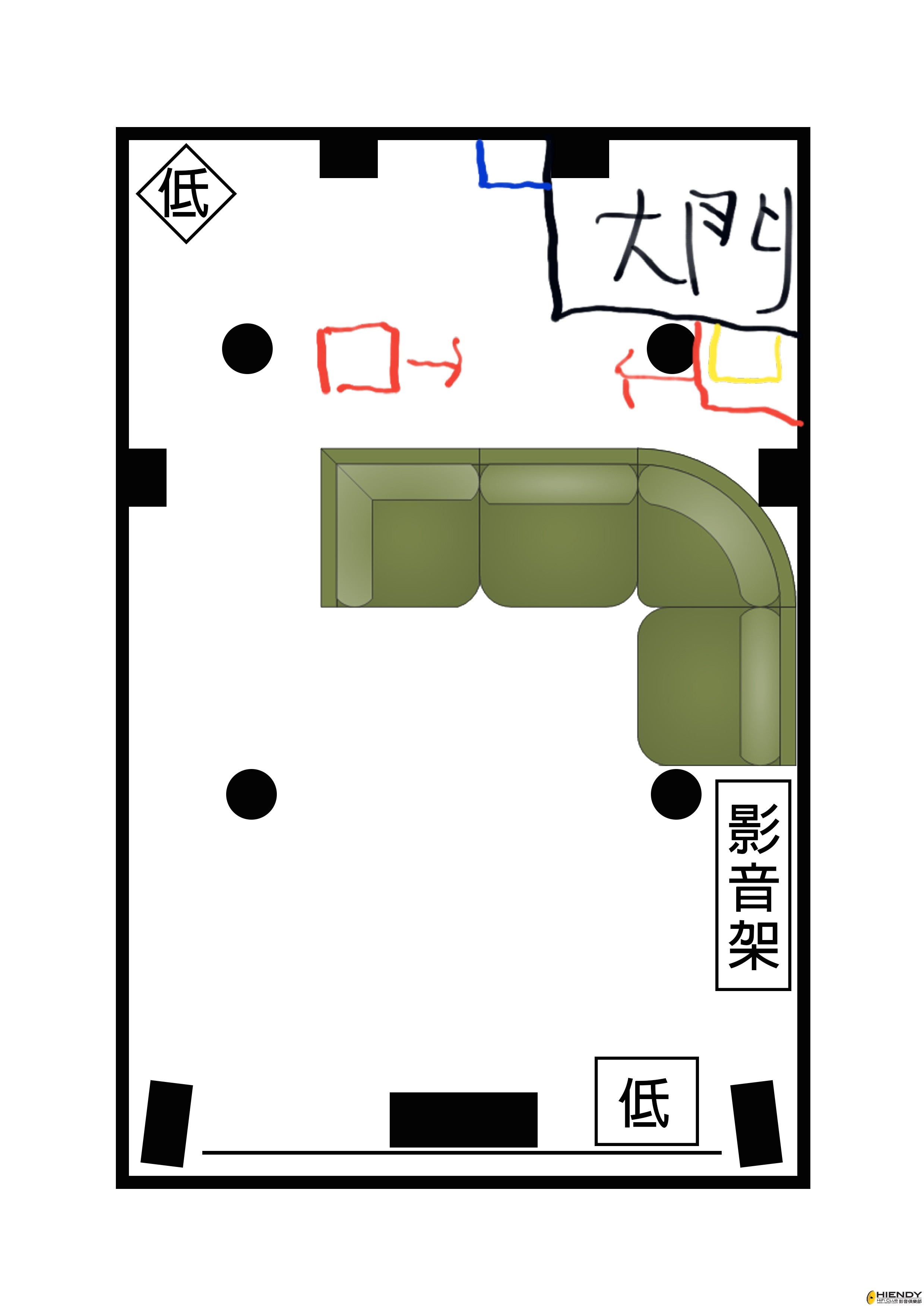

 樓主| 發表於 2018-9-6 22:13:02 | 顯示全部樓層
第二張圖會唔會容易明白
 樓主| 發表於 2018-9-6 22:13:34 | 顯示全部樓層
再睇下第二張圖………………
發表於 2018-9-7 09:48:36 | 顯示全部樓層
vicken 發表於 2018-9-6 22:13
再睇下第二張圖………………
你睇吓明唔明...
 樓主| 發表於 2018-9-7 20:13:05 | 顯示全部樓層
本帖最後由 vicken 於 2018-9-7 20:26 編輯
pepsiman 發表於 2018-9-7 09:48
你睇吓明唔明...
我右上角有道門呢!
 樓主| 發表於 2018-9-7 20:27:37 | 顯示全部樓層
黃定藍色好,一係红色
發表於 2018-9-8 11:13:40 | 顯示全部樓層
vicken 發表於 2018-9-7 20:27
黃定藍色好,一係红色
一定係藍,後中置同皇帝位有距離,前去後既效果會正好多呢...
 樓主| 發表於 2018-9-8 22:22:12 | 顯示全部樓層
本帖最後由 vicken 於 2018-9-8 22:25 編輯
pepsiman 發表於 2018-9-8 11:13
但係最左邊 個位 會唔會聽小咗嘢
發表於 2018-9-10 14:12:17 | 顯示全部樓層
vicken 發表於 2018-9-8 22:22
但係最左邊 個位 會唔會聽小咗嘢
會,皇帝位得一個...
