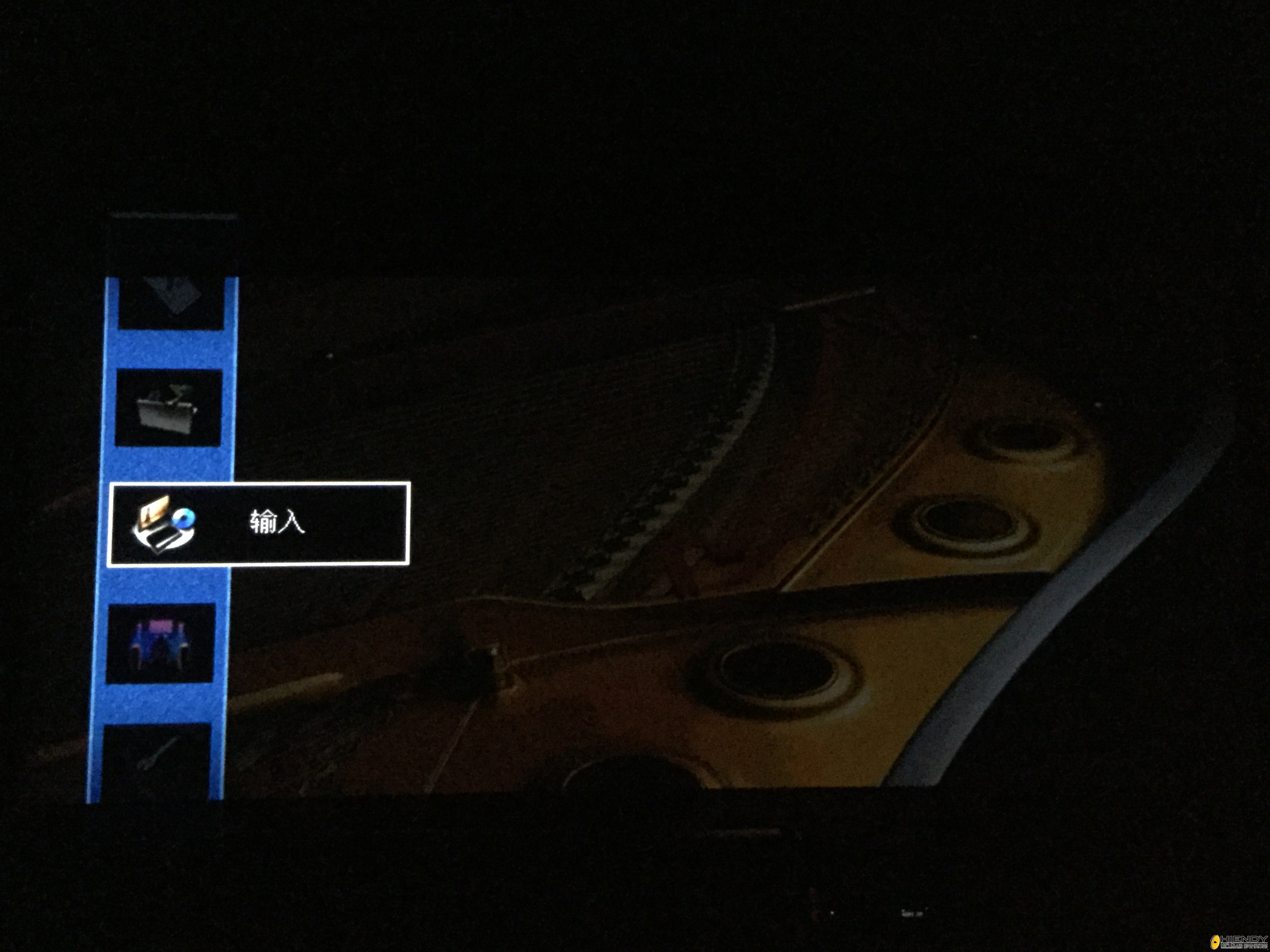

話說OPPO 203 無左HDMI 共出, 為了畫面更靚, SPLIT開聲畫,
HDMI 1 to projector, HDMI 2 to AV AMP
之不過如果想SET 吓AV AMP, 就睇唔到AV AMP畫面睇, 要再插線........
忽發奇想, OPPO 有HDMI 入, 就用AV AMP 出口對番OPPO HDMI 入啦,
點知得個藍色黑色焛吓咁, 有無師兄有計可以解決呢?
(唔計駁電視機的)

amp用色差線出
發表於 2018-9-11 15:58:35 | 顯示全部樓層
師兄,因為Oppo 203 hdmi 2 out 只有audio out only, 没有video signal 呀
所以你由AV AMP再"捐"返落去oppo in都冇用啊。
所以可能要好似上面位師兄咁做呢

 樓主| 發表於 2018-9-11 20:38:31 | 顯示全部樓層
有點誤會,唔係想捐番oppo 個畫面,
係想睇av amp 個on screen setting 畫面,用來set av amp

,咁 用唯一的Hdmi(影音)口做曬工作最間單!
視訊由Av amp出,不搞影音hdmi分家了!用得4k的Amp 想信是好畫質
如要堅持加個Hdmi選擇器, 恐怕有損畫質得不償失!

試下搞av amp的setting時,先把av amp input轉去其他hdmi (非oppo),  跟住先再去oppo選hdmi in, 來避免自loop問題。

我而家係兩條HDMI上投影機,HDMI 2 劍橋4K藍光機直上睇碟,HDMI 1由AV AMP上,用嚟睇NOW及打機,亦係用嚟Set機之用...

果然係得⋯不過畫面焛焛吓,做setting 都ok既
