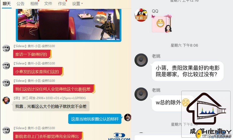

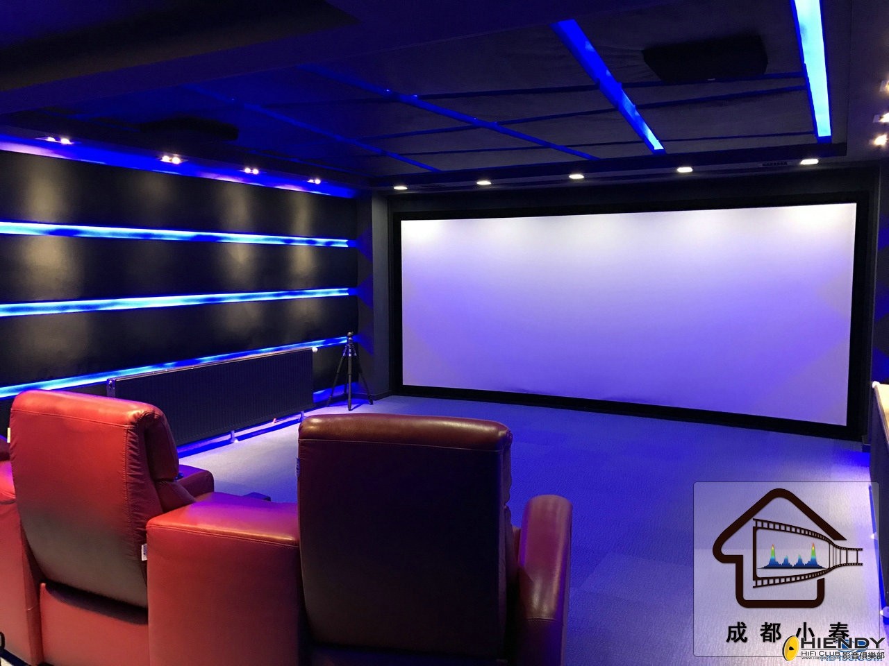

先看一个实例:贵阳一个资深发烧友的视听室,位于地下室负一层,配置就只说一下炮吧,3000瓦的炮4只;
当地玩家圈公认的效果标杆:

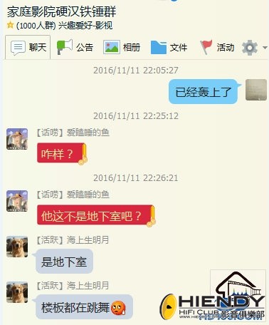

接下来看一下噪声,楼上的地面是做了100MM的浮筑,视听室火力全开时的体验:

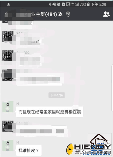

再看一下上面已经完全密闭楼板隔离了3,4层后的噪声:
看完这个实例后,再问:影院噪音是想隔就能隔的?

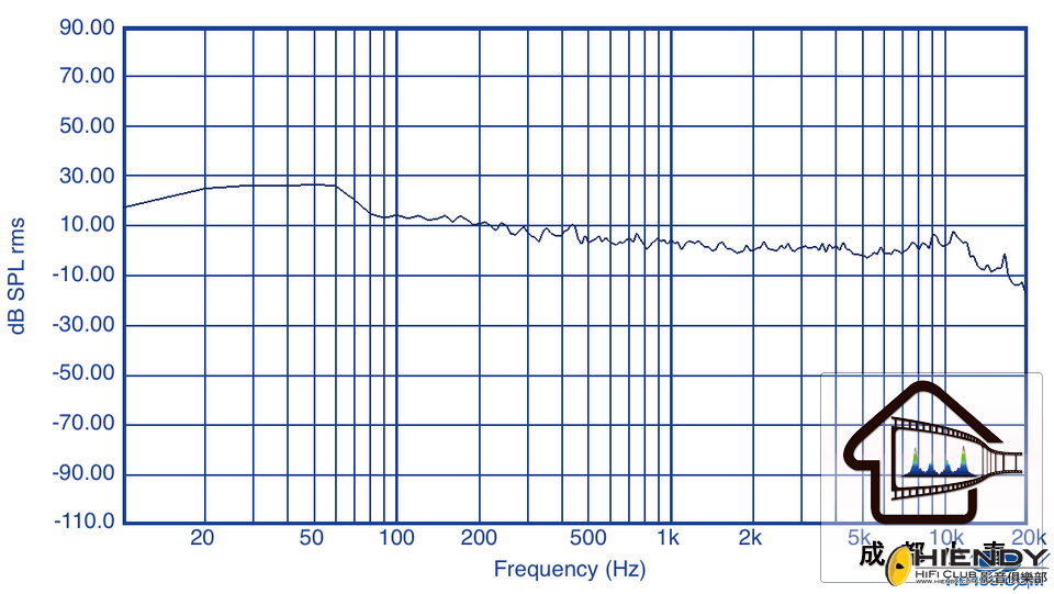

(下图是我们视听室的全频段本底噪音,低频段最高也在30DB以内,进去之后一定会出耳鸣,本身是在比较安静的小区内。一般临街或高层噪音都会大于此。)

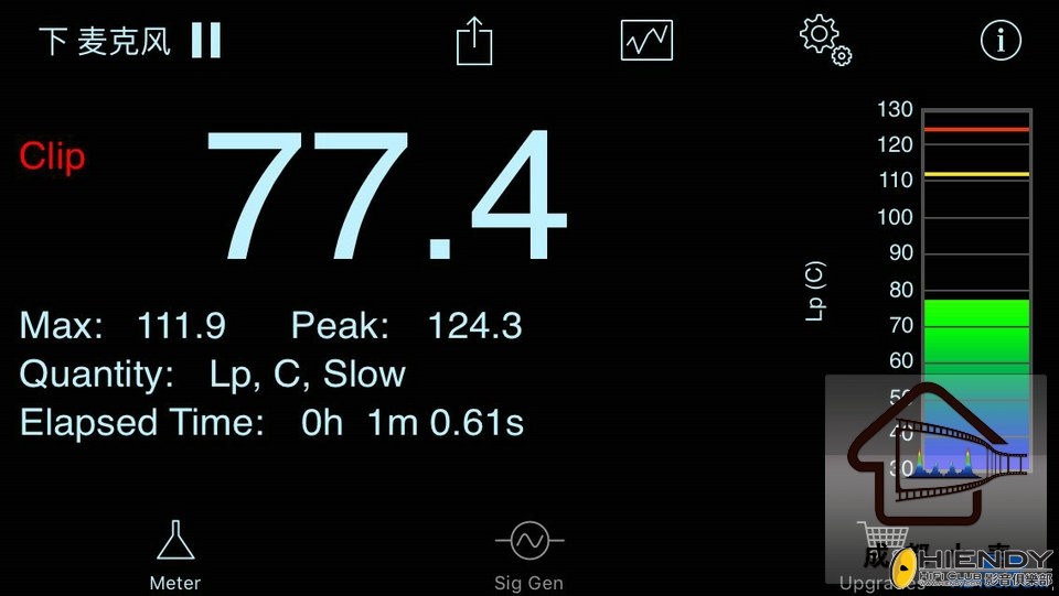

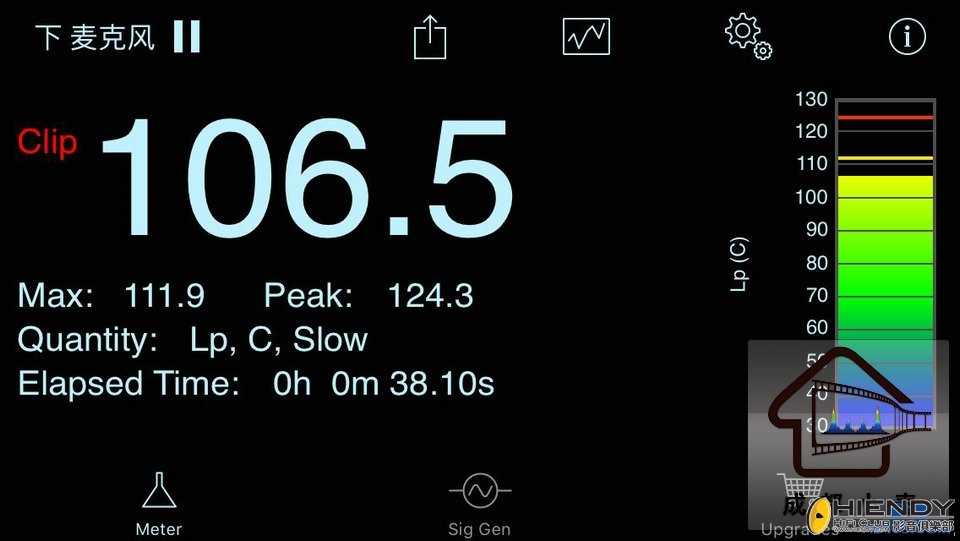

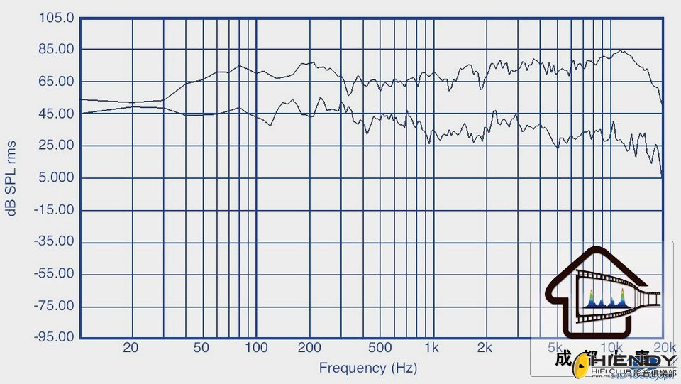

下图为三层玻璃断桥铝的实测对比,音源频响为50-20KHZ正负3DB;
玻璃门打开时电平:106.5DB;
关上玻璃门后:77.4.DB,计权隔音衰减量29DB;
全频段不计权频谱对比:
