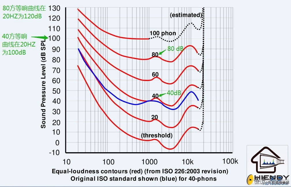

对于影音爱好者,或有基本物理常识的理工科来说,等响度线这个主观术语并不陌生,基本都是知道其大概的含义:人类的耳朵对声音各频率的主观感受的响度是不同的,特别是对低频的敏感程度,远远低于中高频,对于人类耳朵的这个响度的这个特性大家都基本知道的,除此之外,还有一个很重要的特性,被大家所忽略,那就是人耳对响度不同低频敏感程度也不同。今天我们就来浅析一下关于等响度的作用;
先铺垫一下常识术语
我们先来看一下国际化标准组织(ISO226)所采用的等响度曲线。每一条等响曲线都是1kHz参考频率数值所定义。响度级的单位用"方"来表示。例如穿过一千赫兹处声压级为40dB的等响曲线,被称为40方等响曲线(客厅相对维持私密性和影音安全的音量,1kHZ是40dB,20Hz为100dB,相差为60dB)。类似的80方等响曲线(发烧友踢馆的大声压级, ,1kHZ是80dB,20Hz为120dB,相差为40dB )是穿过1kHz声压级为80dB的位置。40方等响曲线展示了声压级在不同频率是如何变化的,曲线上任何频率处所对应的响度与1kHz处40方的参考响度是相同的。每一个等响曲线都是通过主观音质评价方法获得的。在实验中,通过把不同频率的声音与1kHz的参考声进行响度对比。并让被试者从中找到与参考声响度相同的那个声音,每一组有13个不同的声压级,这些数据是利用纯音来获得的。故不能直接用于音乐或者其他复杂的声音信号的评判。响度是一个主观术语,声压级是一个严格意义上的物理术语,响度级也是一个物理术语,它在声音响度(单位为”宋”),的评价当中是非常有用的,然而响度级与声压级(SPL)的读数是不一样的,等响曲线的形状包括了主观信息,这是因为这是通过与1kHz响度对比获得的。
从图所示的曲线可以看出,人们对响度的感知会随着频率和声压级产生剧烈的变化。例如,在1Khz处,40dB的声压级会产生40方的响度级,但是对于20HZ来说,需要大于1kHz超过60dB的声压级才能获得相同的响度级,而80 方的响度级,在20HZ时只需要大于1kHz超过40dB,就可以获得相同的响度级;可以看出,响度曲线在较大声压级的位置更加平直,落差更小,这表明我们的耳朵的响应在较高的声压级会更加一致,对于100方的等响曲线来说,1kHz比20Hz只大30dB,同时,如果把等响曲线进行反转,会产生人耳在响度级方面的频率响响应曲线,在较低的声压下,耳朵对低频会更加不灵敏,人类耳朵在低频方面的这种缺陷,使得音频内容重放受到音量设置的影响。在低声压级下听到的内容与在高声压级下听到的有着不同的频率响应,同时这种差别还有体现在高频上,只是相对没有这么明显。

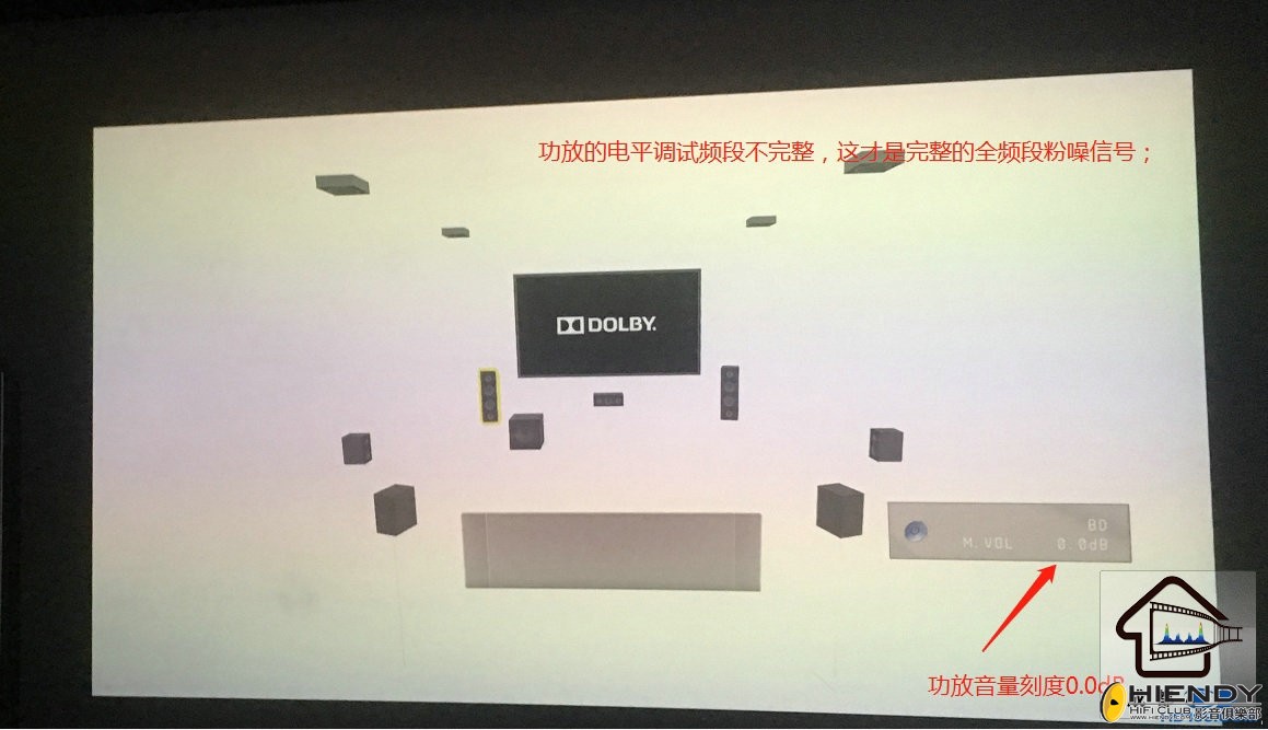

         科普完等响度的原理之后,我们来说一下具体的应用;这是在全套系统调试完毕后,用杜比演示碟第三版里的7.1.4声道测量碟来作实测,功放的音量0dB,严格意义上来说,这才是最准确的声道电平调试方式,因为这个是全频段信号从最低频到最高频都有粉红噪声,日系功放的电平调试的频段是不完整的全频段,只有1HZ为心的约3个倍频,高频和低频是没有的;

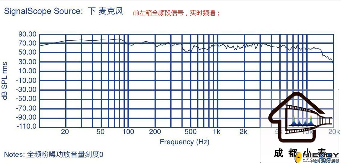

这是此全频信号下的实测全频频响,可以看出,100HZ以下约80dB平直,200HZ以上约60DB上下起伏;功放音量开到了0,基本上属于达到了多数人耳朵痛域的音量(我视听室的动态保障是只要来的人受得了,设备就受得了,听不到一丝毫可察觉的失真)

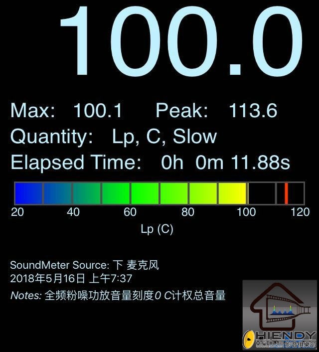

C计权总音量100dB(C),在这个音量下看片,多数片子瞬时最大音量超过130dB(C)

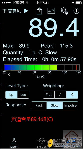

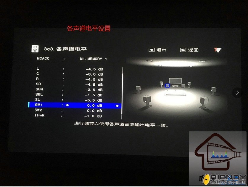

下面的是用功放的电平调试功能所测声道电平为89.4dB(C) ,低音炮经过长久的人肉测试比声道加大1-5dB,后最终确定最佳主观良好听感的音量是比声道大2dB,实测为91.3dB(C) ,
因为我主系统是QSC的商业影院箱,所以THX或一般功放调试里的功放音量显示0dB,实测各声道调试到75dB(C)是不适用的,音箱灵敏度都比民用的大10几dB;
这是各声道的电平相对值设置:

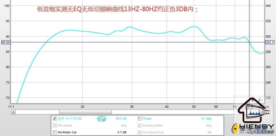

低音炮的频响数据:

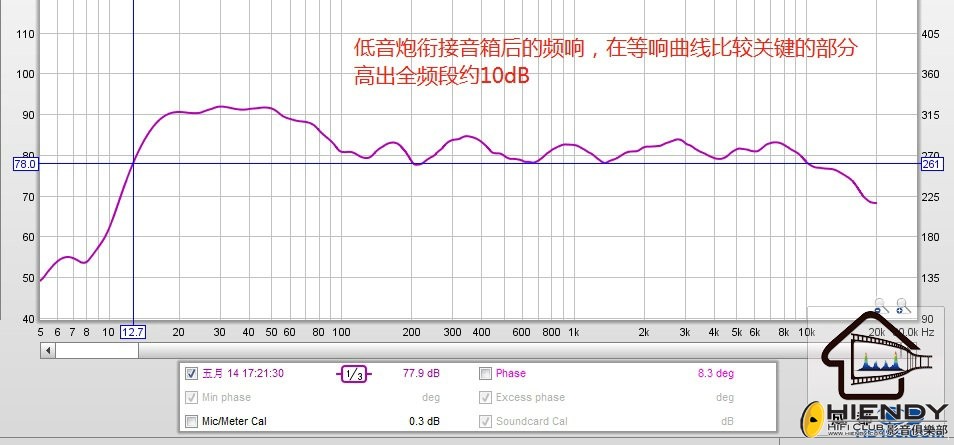

主观听感最佳的低音炮与音箱衔接的频响数据:
